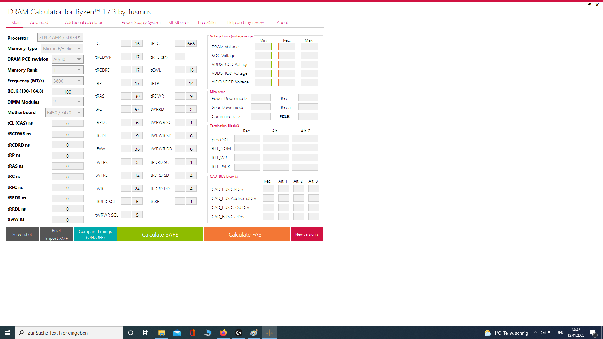

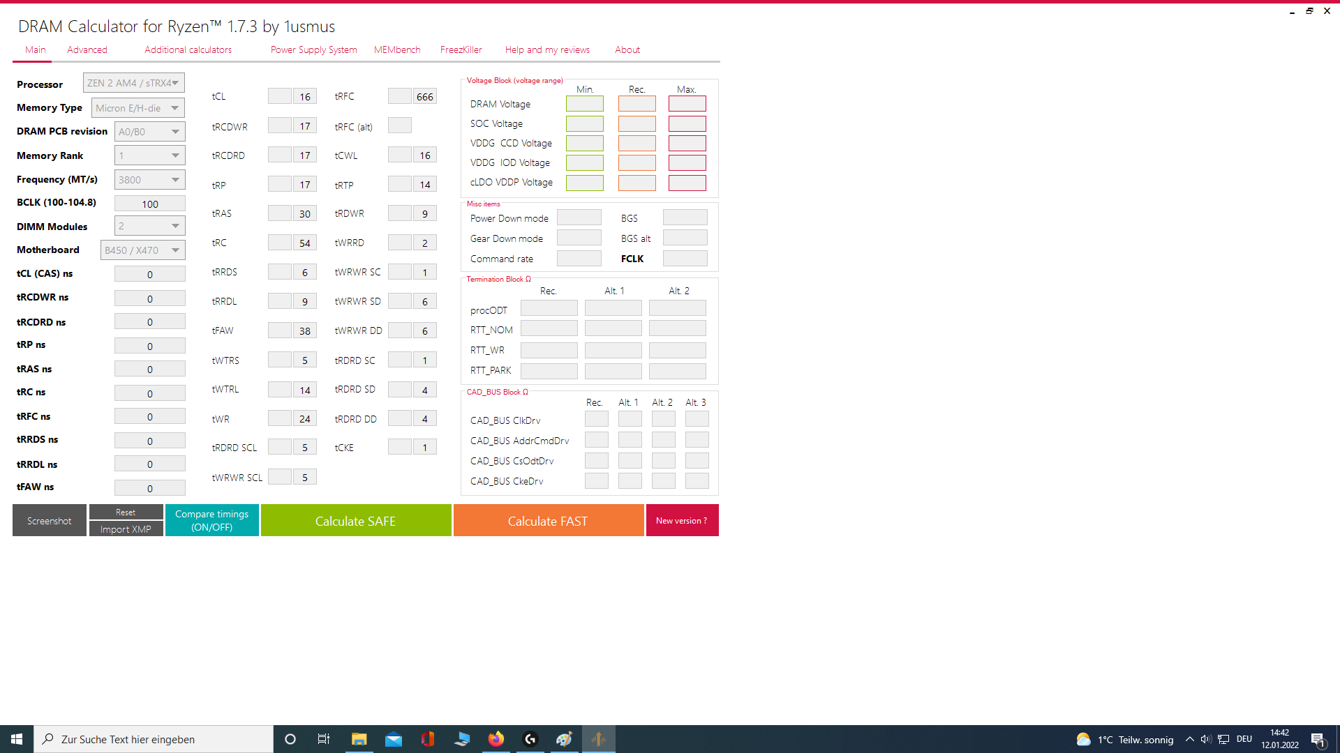

  • Arbeitsspeicher (RAM): Crucial Ballistix, 3600 Mhz, CL 16, übertaktet auf 3800 Mhz (Timings s. Screenshot im Anhang)

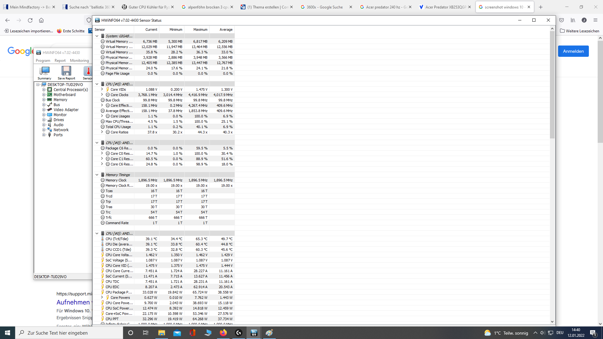

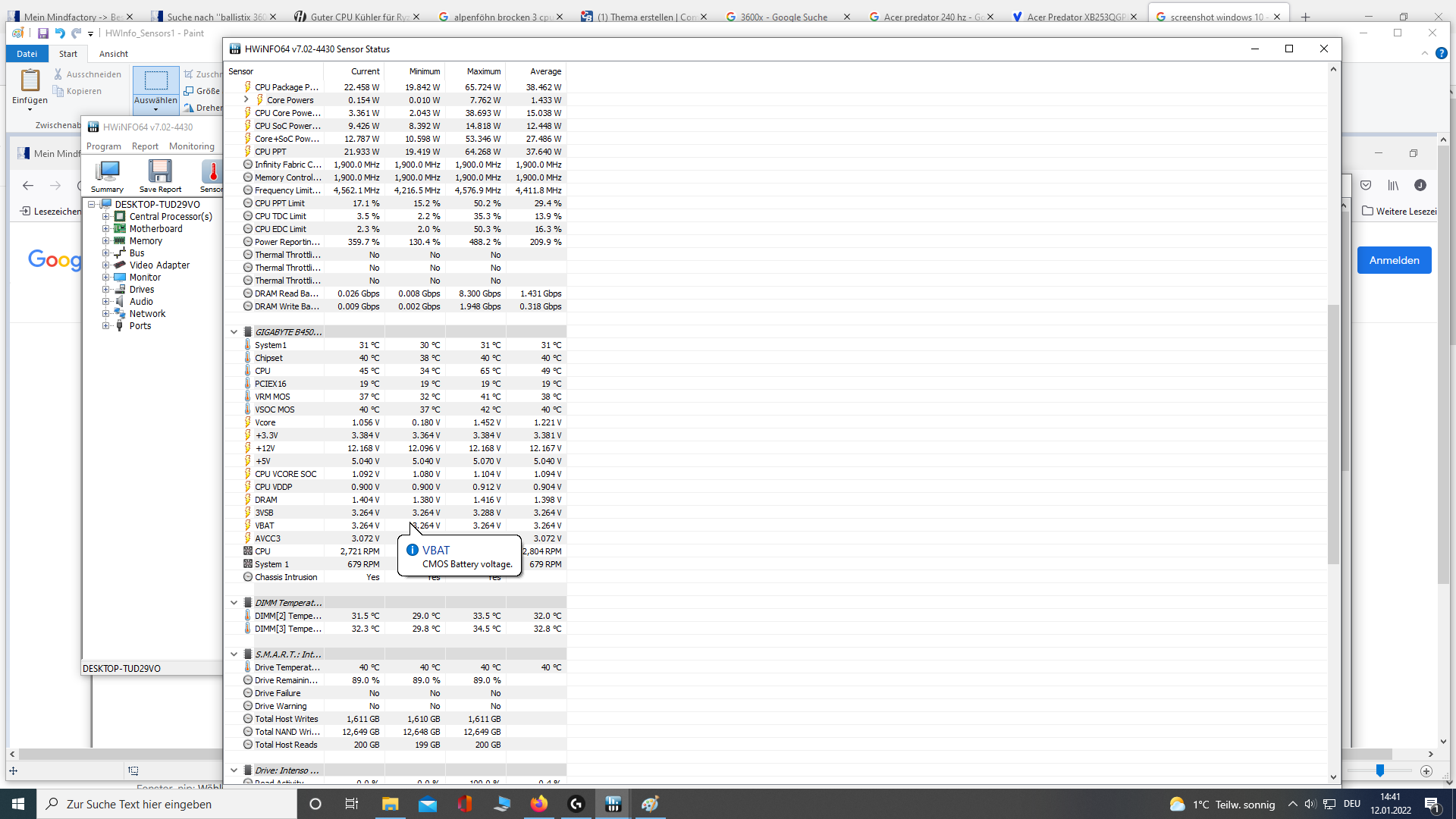

Da ich Interesse daran habe meinen PC zu optimieren und zeitgleich gemerkt habe, dass meine CPU für meine aktuellen Anforderungen scheinbar nicht mehr ausreicht, habe ich mir gestern einmal Prime95 heruntergeladen, um interessehalber mal zu schauen, was die CPU leisten kann. Während des Durchlaufs habe ich bemerkt, dass die CPU ungewohnt heiß läuft (ca. 90°C laut HWInfo). Dass die CPU so heiß läuft, ist bisher nie passiert. Beim Zocken liegt die Temperatur meist zwischen 50°C und 70°C (MSI Afterburner). Daraufhin habe ich den Testlauf nach ca. 5 Minuten beendet.
Nun zum eigentlichen Problem: Seit das vorbei ist, kommt es immer wieder zu Blackscreens (Ca. 1x pro Minute im Idle, beim Zocken gar nicht). Das ist meiner Meinung nach sehr ungewöhnlich, da ich eher vermutet hätte, dass solche Probleme eher unter Last stattfinden. Diese Blackscreens dauern ca. 5 Sekunden an, danach läuft alles wie gewohnt weiter.
Da diese Probleme vor dem Prime95-Test nicht aufgetreten sind, hatte ich die Vermutung, dass irgendwas am Prozessor ist. Daher habe ich rund um die Blackscreens die Temperaturen im Auge behalten. Auffällig ist, dass die Temperatur kurz vor dem Blackscreen leicht ansteigt (von ca. 40°C auf ca. 60°C) und anschließend bis auf ca. 30°C runterkühlt. Dort hält sie sich dann bis zum nächsten Blackscreen (Beobachtet mit HWInfo). Die Temperatur der Grafikkarte ist unauffällig.

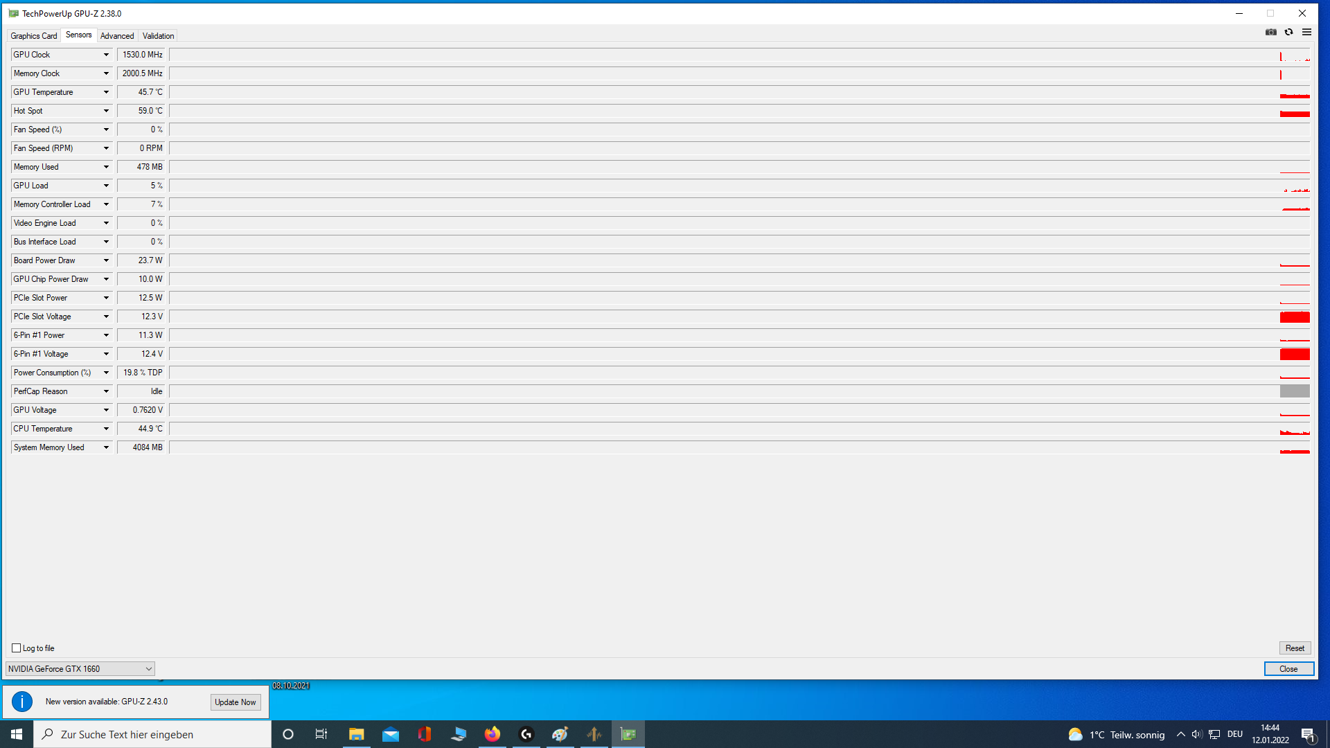

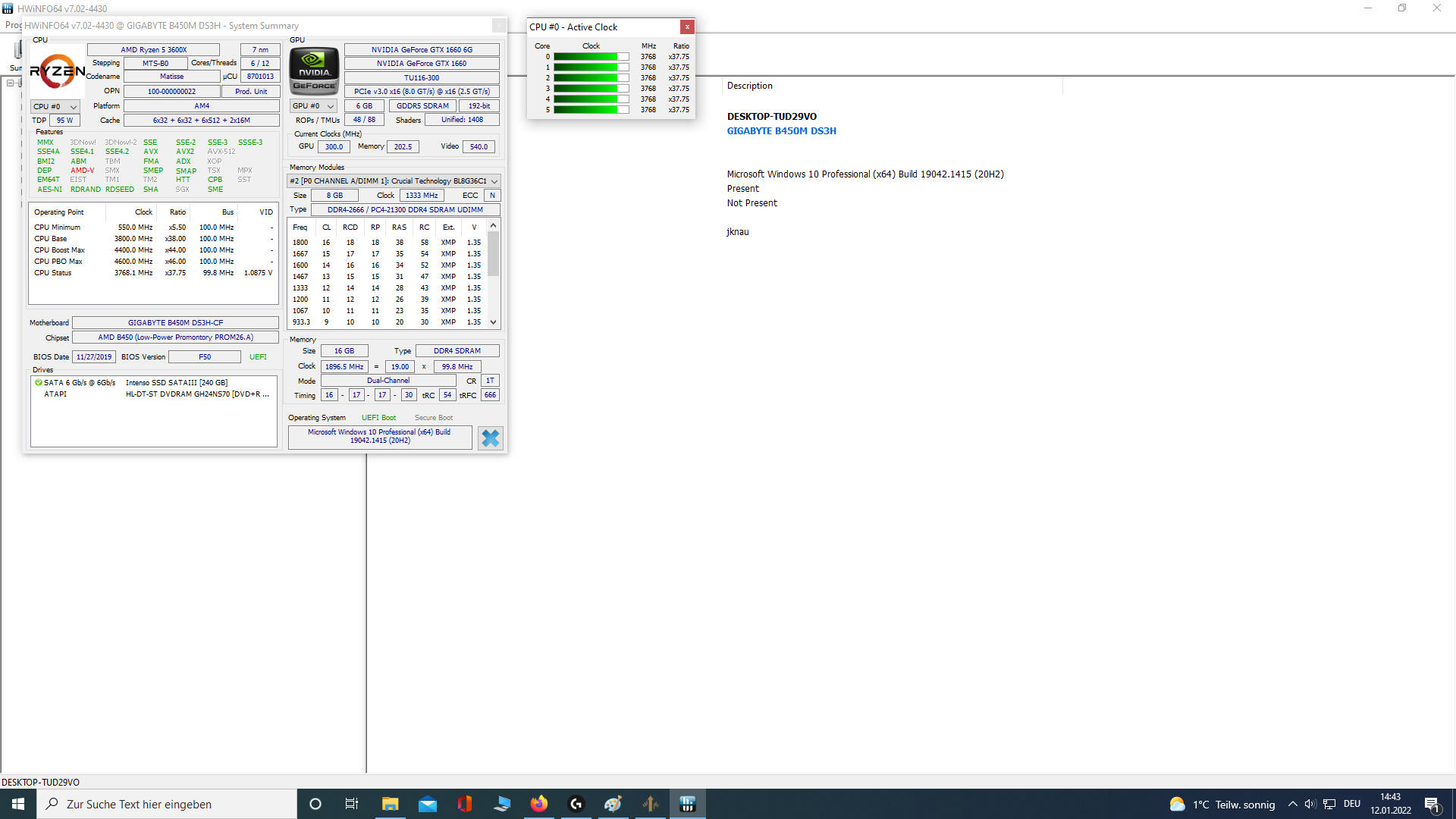

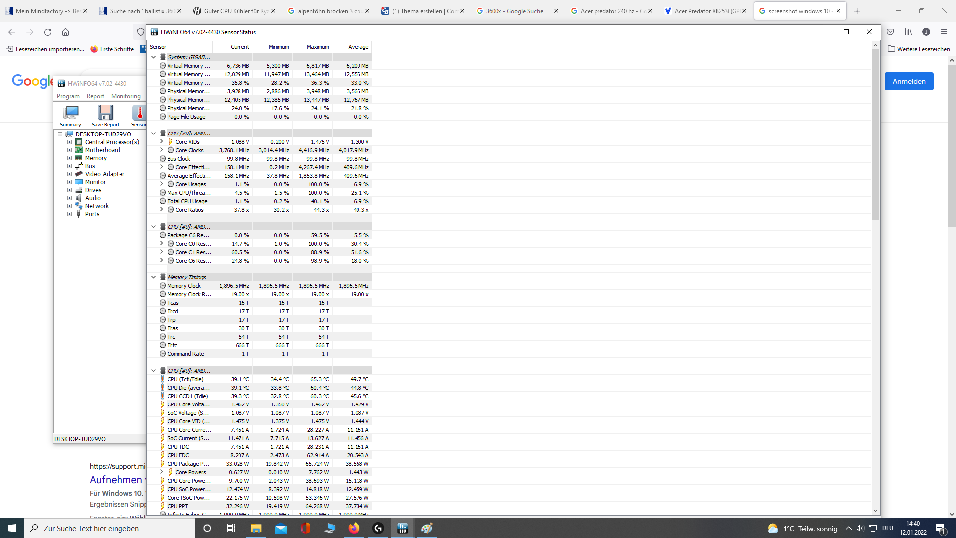

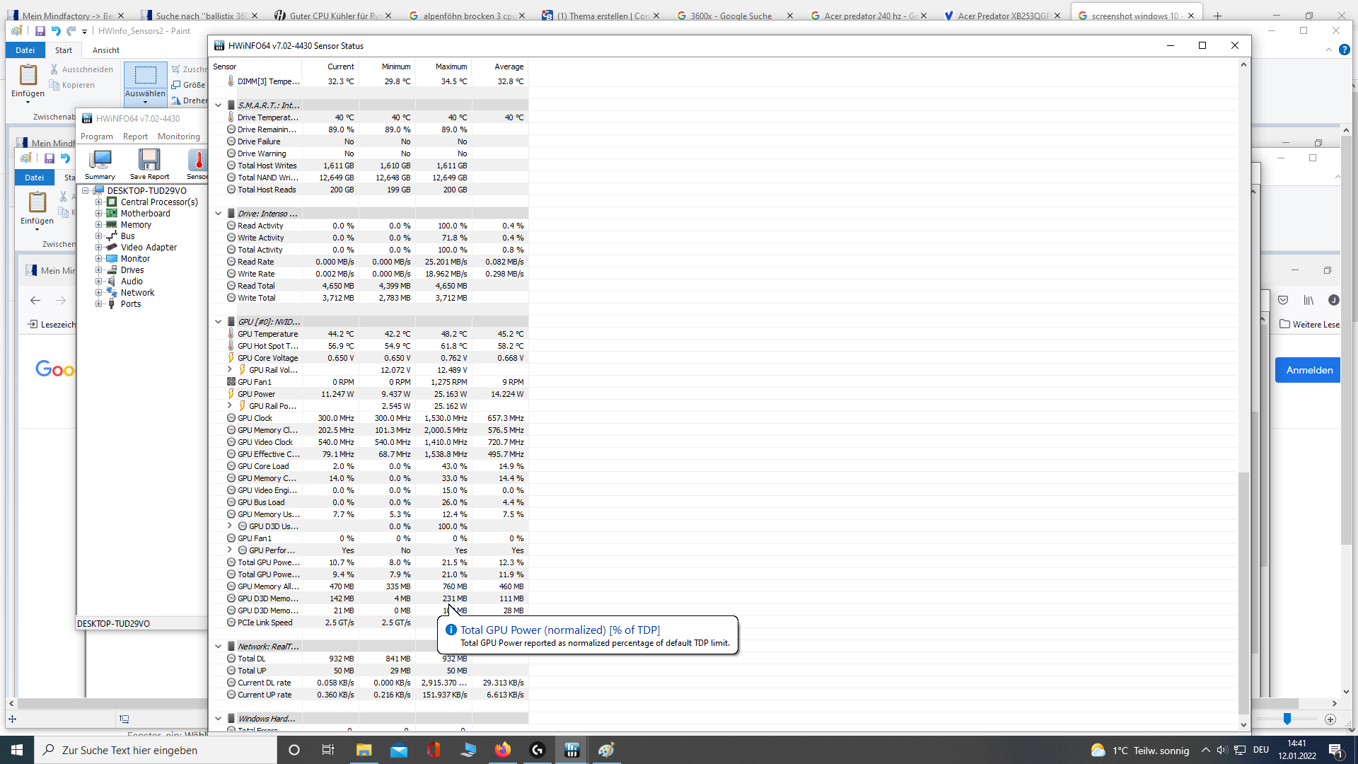

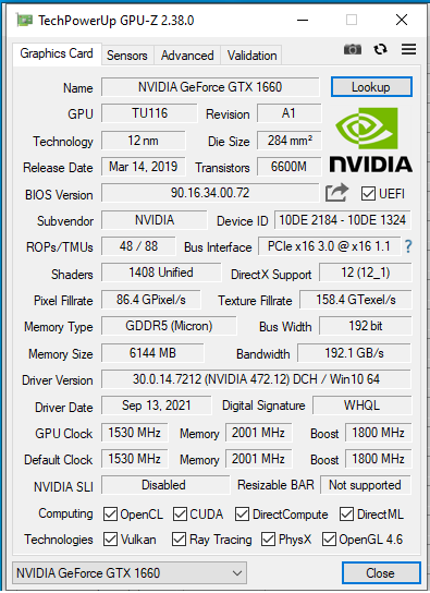

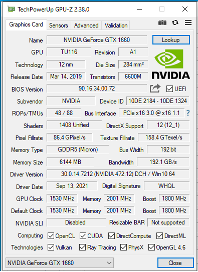

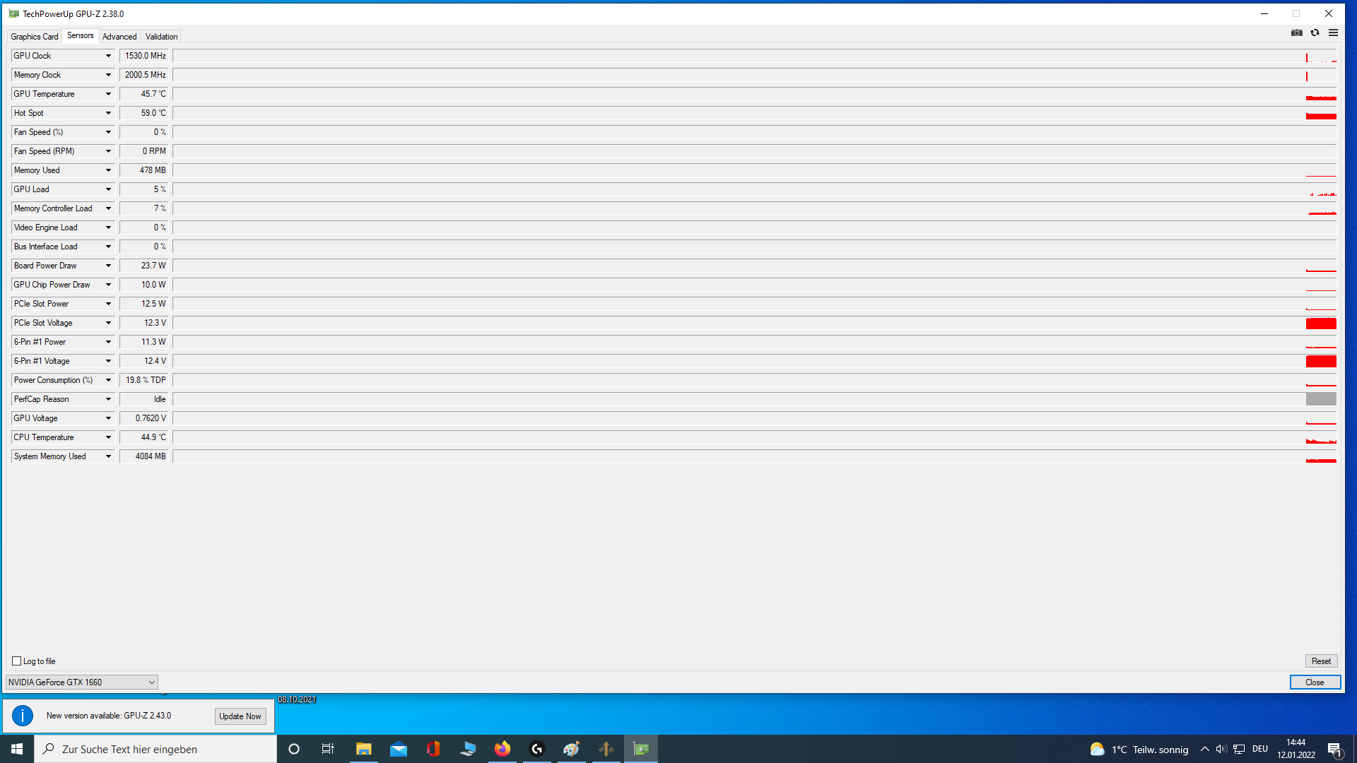

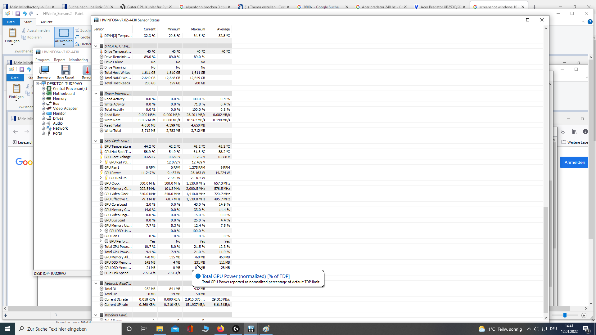

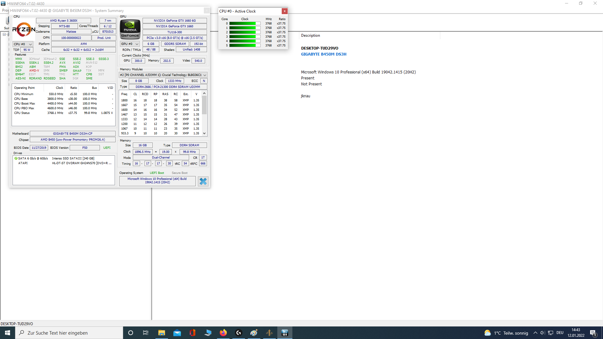

Danke euch allen schon mal im Voraus für eure Ideen. Ich habe mal ein paar Screenshots angefügt. Vielleicht fällt euch da ja etwas ungewöhnliches auf, das ich übersehen habe.

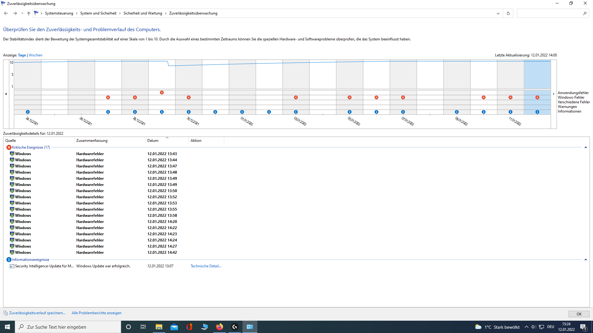

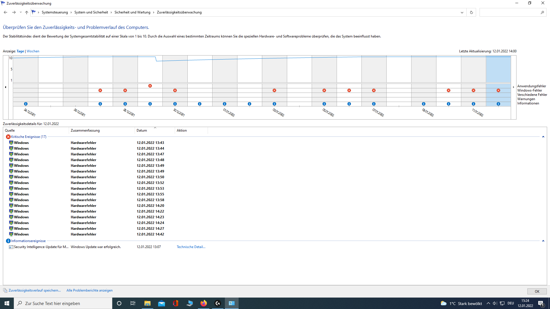

Was sagt denn der Zuverlässigskeitsverlauf an?
Hast du es mal ohne RAM OC probiert?

Also ich sehe keine 90°C Maxtemp in deinen Screenshots.

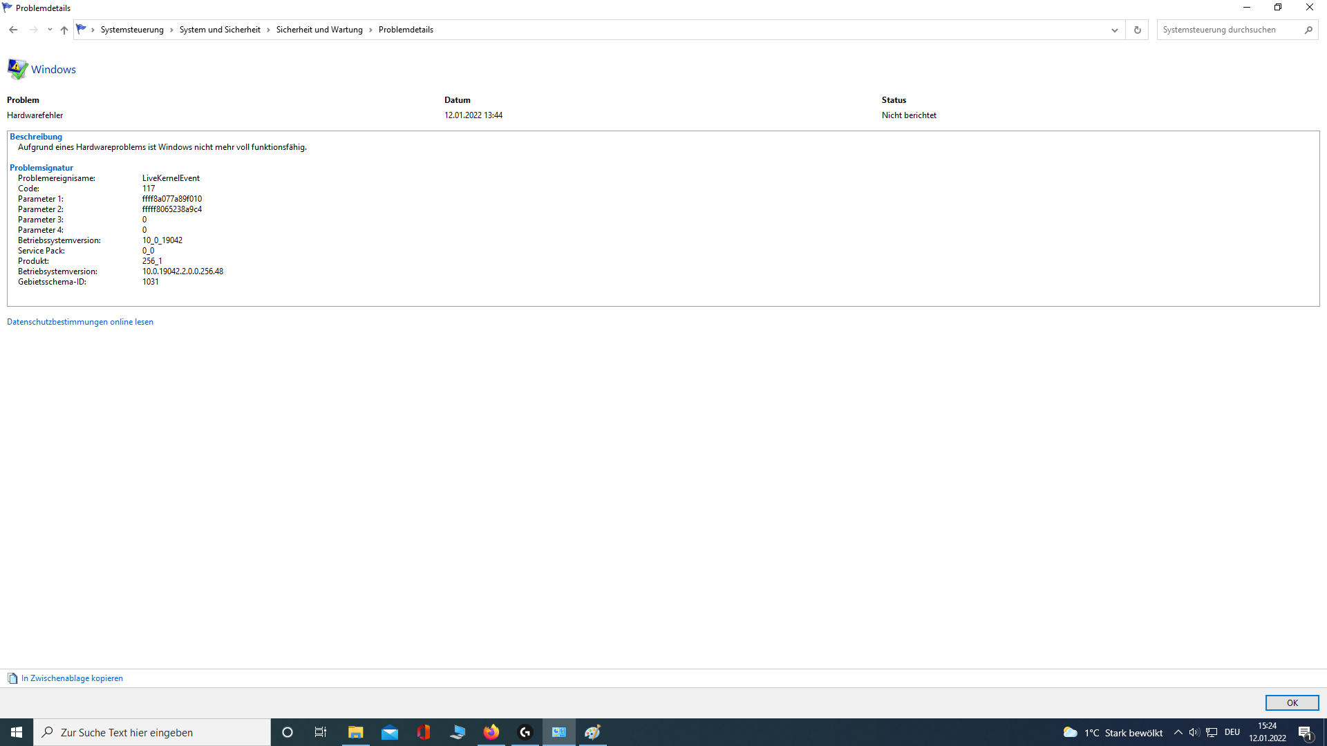

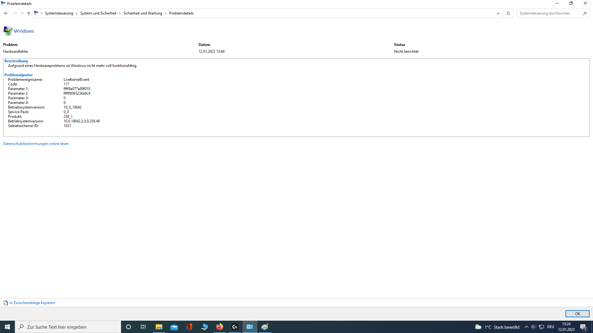

Danke für den Tipp mit dem Zuverlässigkeitsverlauf. Der zeigt tatsächlich etliche Fehlermeldungen an, die zeitlich zu den Blackscreens passen könnten. Nach Recherche deutet das Problem "LiveKernelEvent" tatsächlich auf den Graka-Treiber hin. Werde den also gleich mal mit DDU entfernen und neu installieren und mich dann noch mal zurückmelden.
Nein noch nicht. Ich hielt es nicht für nötig, da das Problem erst seit gestern auftritt und das RAM-OC seit geraumer Zeit stabil läuft.

Werde ich grad mal machen. Dachte eigentlich, das kann nicht sein, da ja vor gestern alles normal lief. Aber der Zuverlässigkeitsverlauf deutet scheinbar drauf hin.
