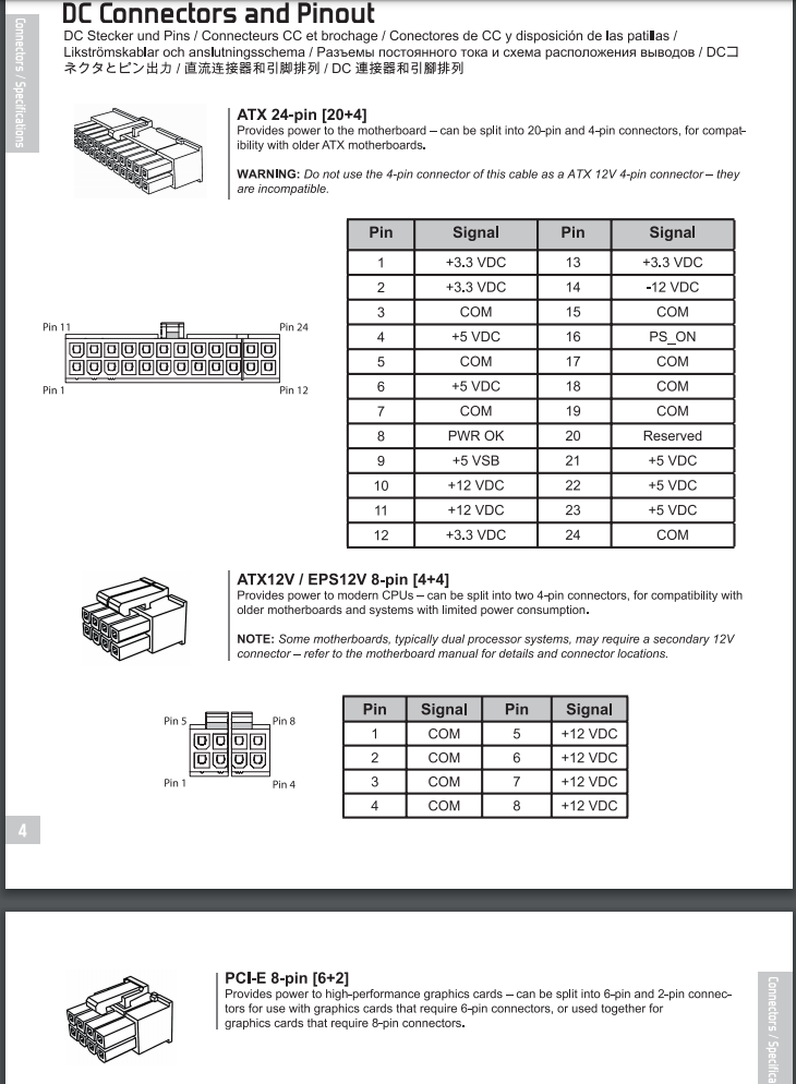

Die 6900XT sitzt richtig im Slot/ist richtig am Gehäuse festgeschraubt->bitte erneut prüfen.
Die beiden separaten 8Pin PCI-E Stromkabel (550mm lang) und Stecker (bitte nicht per Y-Kabel) für die GPU sind lt. Netzteilhandbuch korrekt angeschlossen (z.B. untere ATX12V Dreier-Reihe am Netzteil)->erneut prüfen/ggf. den Steckplatz wechseln (es sind ja drei vorhanden).
Der ATX24PIN und der 8Pin-CPU-EPS-Zusatzstecker (ATX12V - 700mm Kabel) sind abgehend vom Netzteil (z.B. obere ATX12V Zweier-Reihe - einmal belegt) hin zum Mainboard auch korrekt eingerastet/korrekt verkabelt=>bitte erneut prüfen. (z. B. Seite 4 vom Handbuch )

-8Pin PCI-E Stromkabel (550mm lang): Alle 3 Kabel in verschiedenen Kombinationen getestet. Also einzelnd/mit einem Anderen kombiniert. Derzeit mit 2Kabeln an der Graka und Netzteil an der unteren Reihe am Netzteil angeschlossen. Auch hier mehrere Steckplatz/Kabelkombis getestet.
- ATX24PIN und der 8Pin-CPU-EPS-Zusatzstecker hab ich auch nochmal geprüft/gelöst und wieder fest gemacht. Sind auch hörbar eingerastet.
