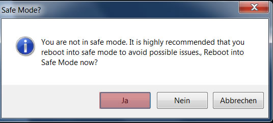

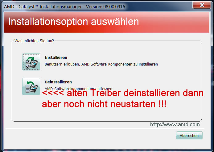

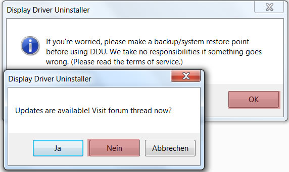

Die Treiberdeinstallation läßt sich mit den von mir genannten Tool sehr einfach bewerkstelligen, folge den Anweisungen:
AMD Treiber.jpg Display Driver Uninstaller.jpg Display Driver Uninstaller Safemodus.jpg
nachdem Du auf OK geglickt hast beim Diplay Driver Uninstaller startet der PC neu und bootet direkt in den Sicherheitsmodus von Windows und dort kommt auch erst wieder der Button mit dem Thread Forum da klickst Du nein und dann kommt der Button wo Du die Registry säubern lassen kannst mit einem anschließenden PC neustart. Dann sind sämliche Reste aud der Registry vom Tool gelöscht und Du kannst den Treiber den ich Dir gepostet habe Neuinstallieren !
Edit: Das ist der VGA Treiber und das ist auch so korrekt und nein Du hast dann nicht den alten Treiber drauf sondern den VGA Treiber dann installierst Du dennoch den geposteten Treiber 14.4 Update neu!!!

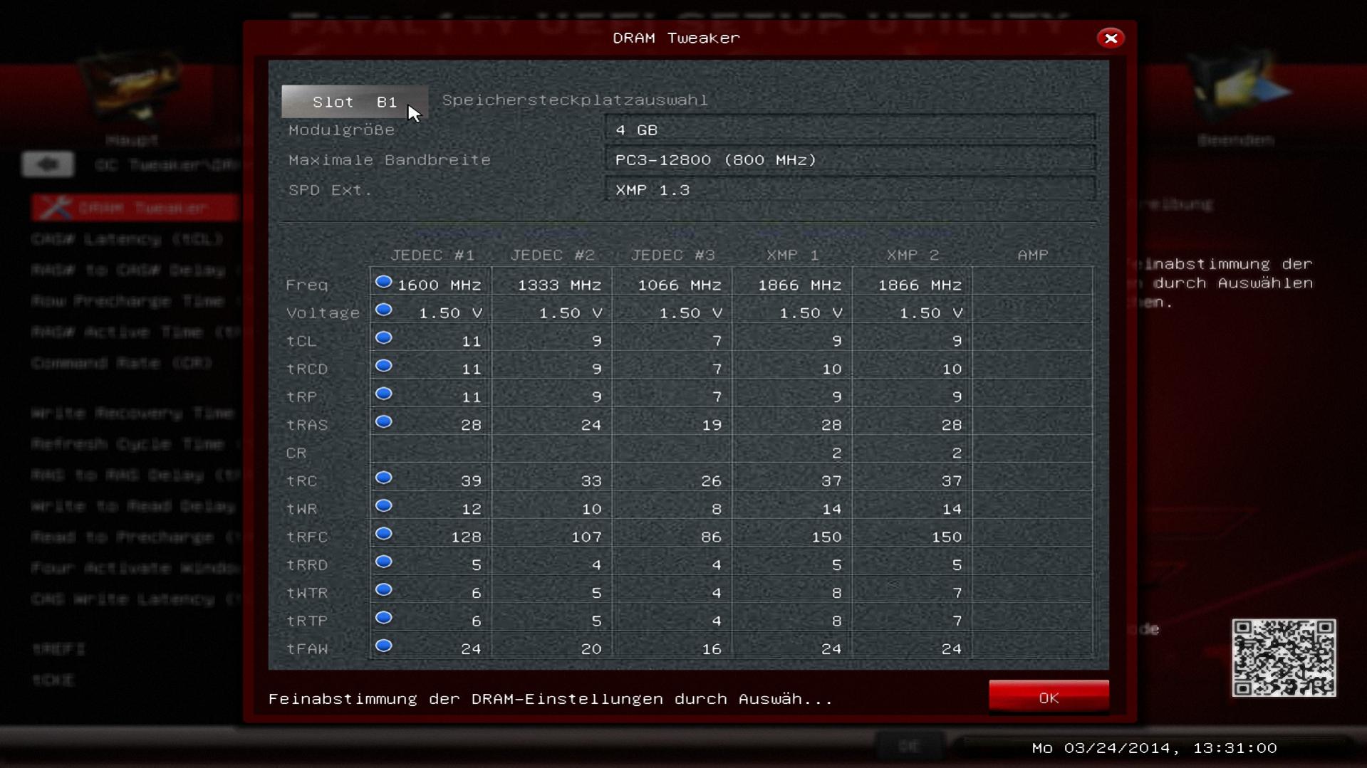

Versuch mal den RAM auf 1866 MHz zu stellen den die FX Prozessoren unterstützen normalerweise nur bis 1866 MHz und schau mal ob das eine Besserung bringt. Habe ja gesehen das Du den Ram mit 2133 MHz laufen hast.
Ich Denke Du weißt wie Du den Ram runtertakten kannst, Oder ? Im Bios im Reiter OC Tweaker gibt es ja so
einen Ordner der nennt sich Ram-Konfiguration auf den mußt Du klicken dann öffnet sich ein Fenster und Du
kannst dort wo 1866 MHz Jedec steht klicken dann siehst Du das überall diese Punkte sind bei der Einstellung
und bestätigst mit Ok und Speichern. Sollte so aussehen:

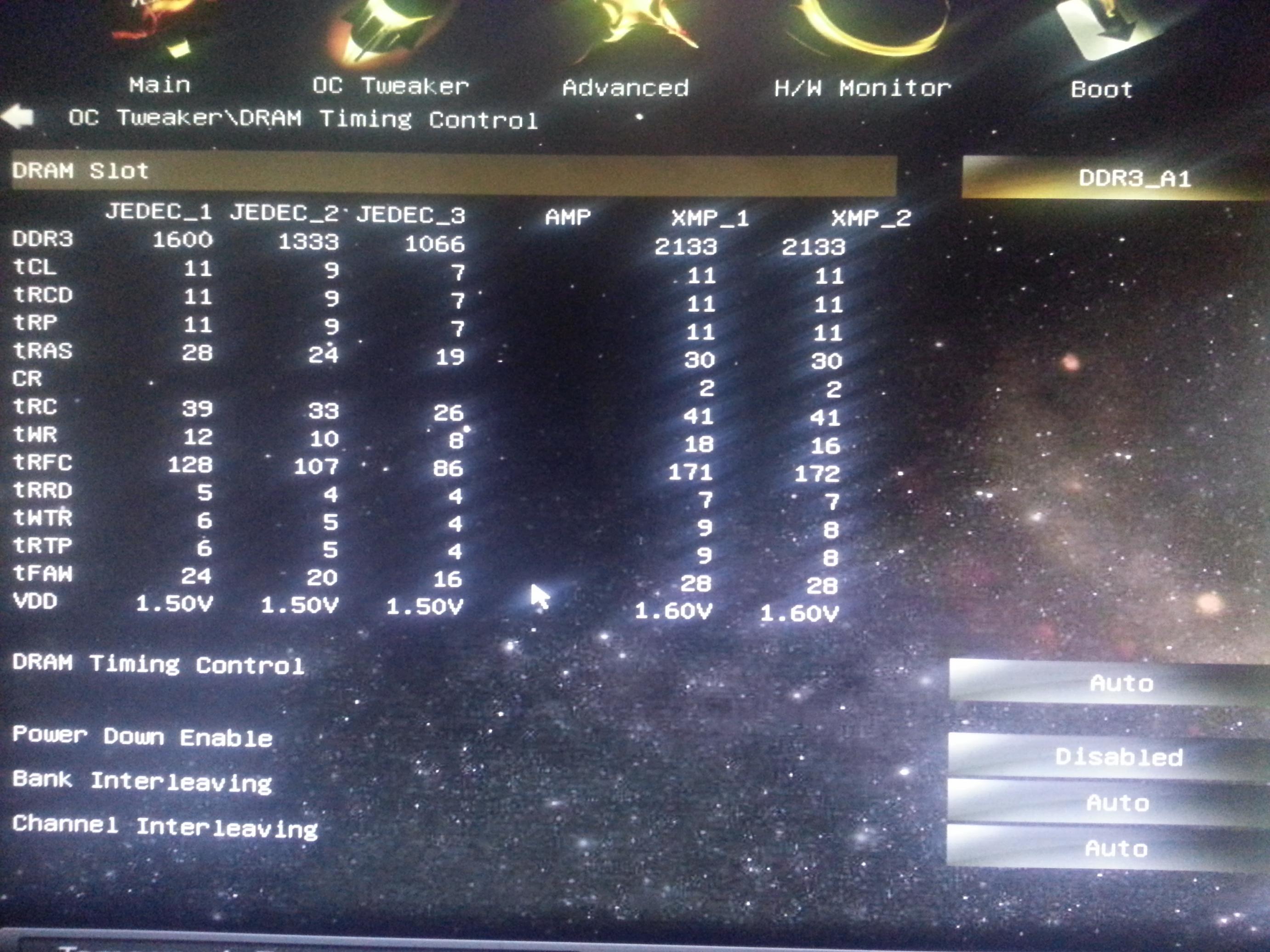

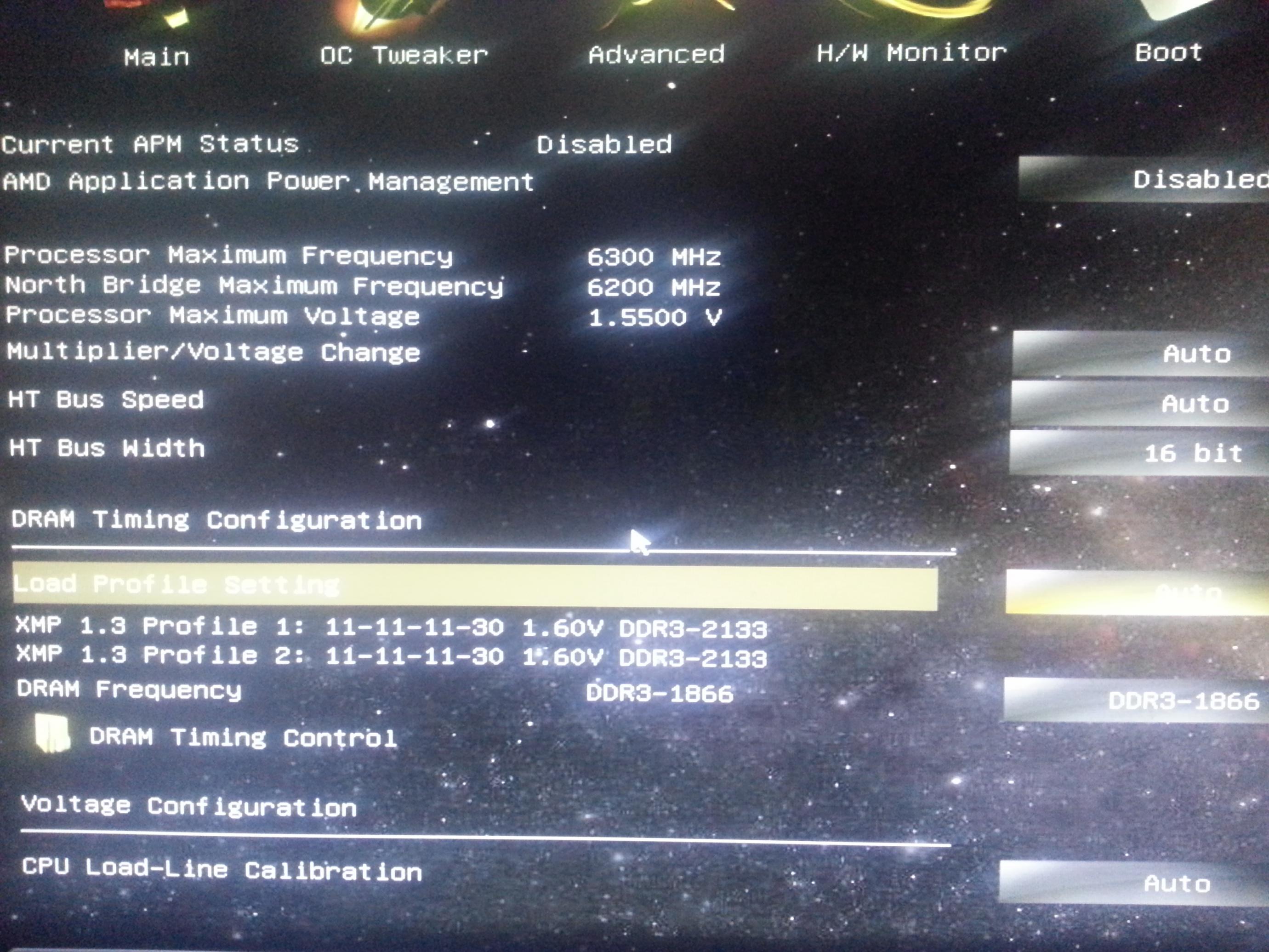

Also bei mir ist da nur ein Ordner und der heist DRAM Timing Control. Wenn ich da drauf geh kommt bei mir die Tabelle wie auch bei dir, nur ein klein bisschen anders. Bios.jpgRamtabelle.jpg
Habe lediglich die Dram Frequenzy geändert. von auto auf ddr3-1866. sorry für mein Unwissen :(
Wo man da jetzt was einstellt, das solltest du mir erklären, wenn möglich.
Aber der Ram läuft jetzt mit 1866 MHz richtig, dann ist das Ok und man muß erstmal nicht weiter einstellen. Wenn Du jetzt die 1866 MHz eingestellt hast, schau mal was die Graka jetzt macht, ist es eigentlich nur dieses eine Game wo Du diese Probleme hast ?
