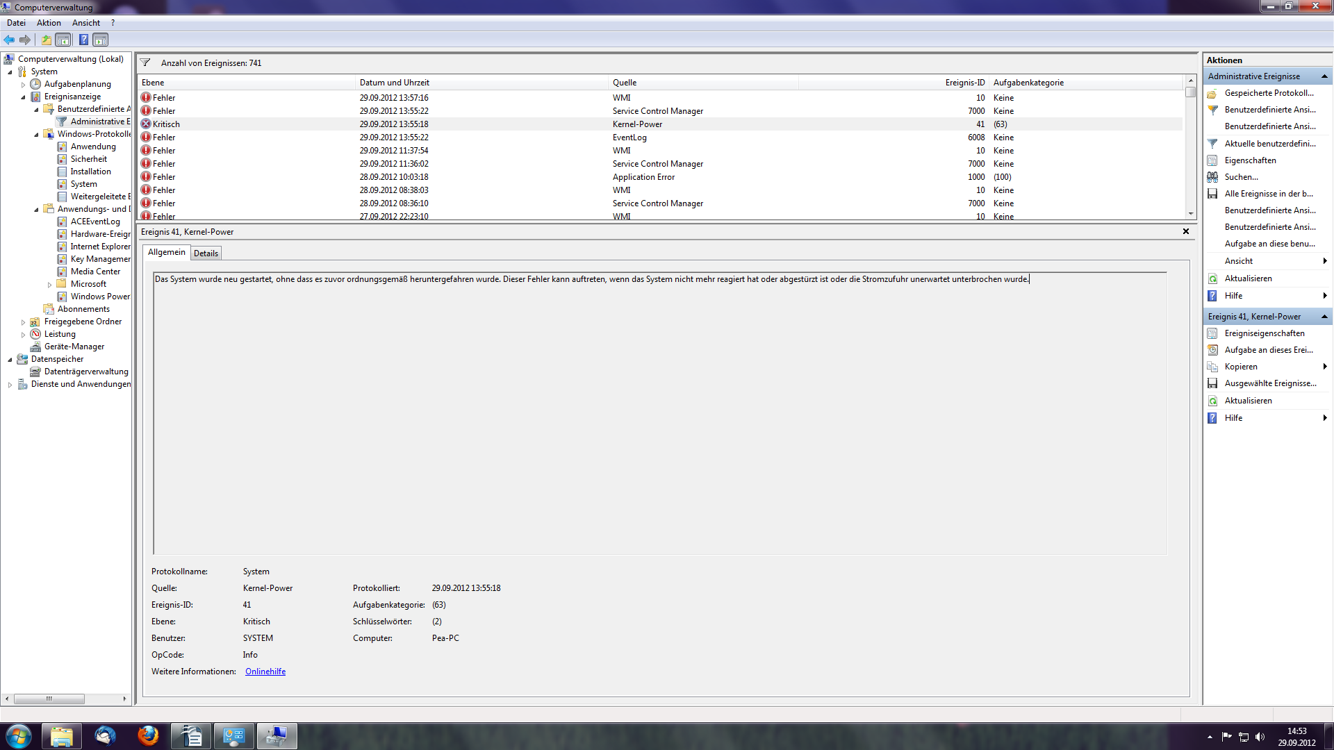

So, ok Arbeitsspeicher getestet. Der ist ok. Grafikkarte kann wegen dem Tausch auch ausgeschlossen werden. Könnte es vl. an der SSD liegen? Netzteil vl?
Anbei mal ein Auszug aus der Ereignisanzeige...
Keiner eine Idee??
