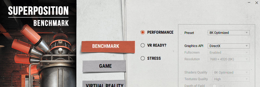

Okeee. Hab den Benchmark mit 8k auch direkt probiert;)
Also erstmal nur den Benchmark, der halt normal durchlief und danach hab ich den einfach im Game Modus gelassen und laufengelassen. So nach 20 Minuten hatte er wieder einen Blackscreen. Die Temperaturen waren bei 77°C GPU und 90°C für GPU Junction... Also glaube nicht an ein Hitzeproblem.
