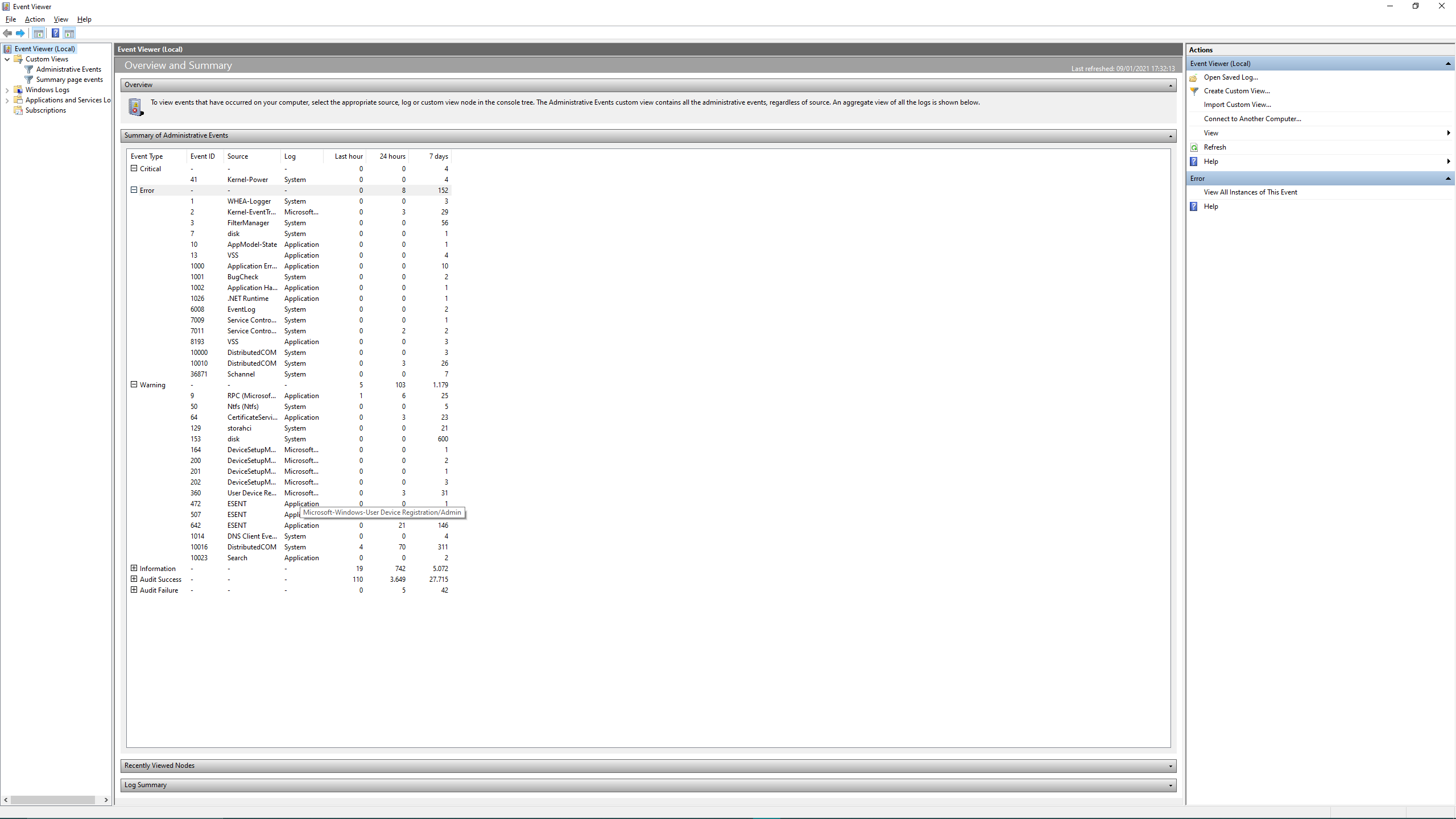

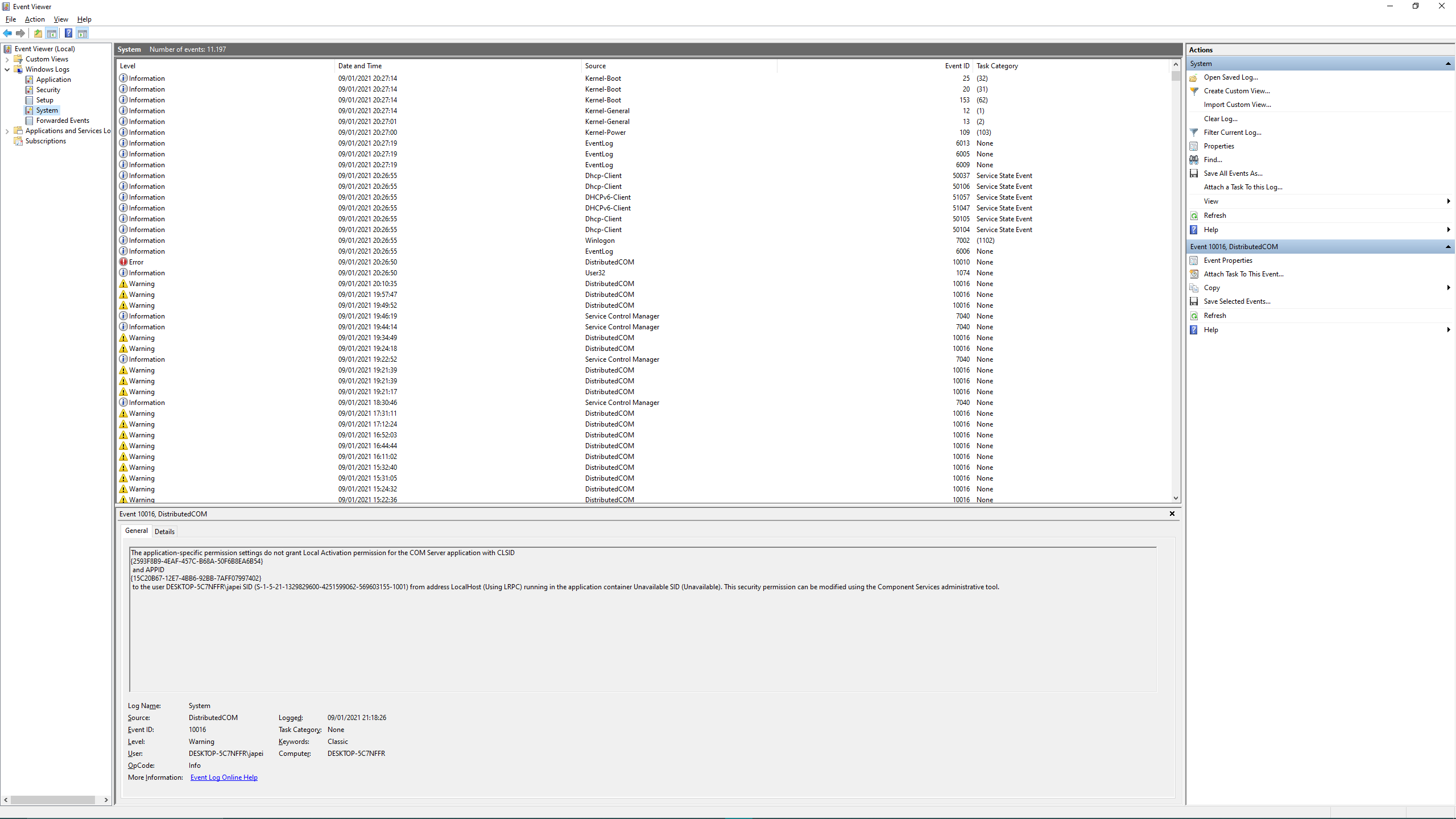

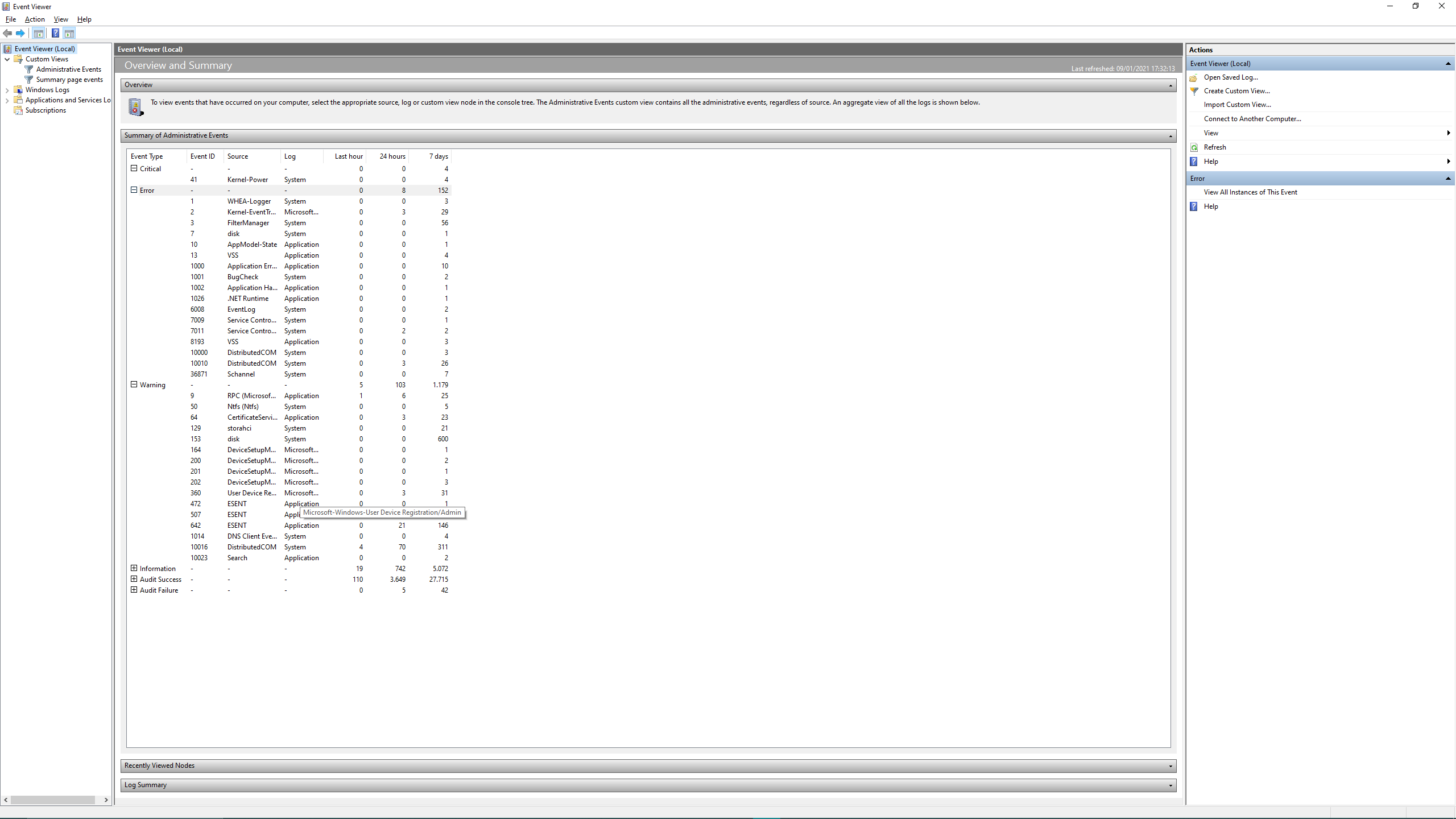

In der Ereignisanzeige sind .. relativ viele errors. Ich hänge mal n screen an. Ich hatte Mittwoch oder so relativ viele Probleme mit n soundboard Programm aber ansonsten kann ich mich nicht an so viele Errors erinnern. Ansonsten um auf das kabel zurück zu kommen, ich hab mir n neues DisplayPort premium irgendwas kabel gekauft, kommt nächste Woche. Aber das Kabel was ich momentan am Hauptbildschirm habe ist das was beim Monitor dabei war deswegen dachte ich es wäre n gutes.

ne, du musst schon explizit links in den windows logs -> System schauen.
Aber ganz anderes Thema: Du hast Unmengen an Disk Fehler eingetragen. Das hat zwar mit deinem Problem nix zu tun höhstwahrscheinlich, aber da hast du wahrscheinlich ein sehr großes anderes Problem. Ich hoffe, dass du deine Daten gesichert hast.
Wenn du mal die Fehler und Warnungen screenshotest und hier postest, kann ich mal drüber schauen.

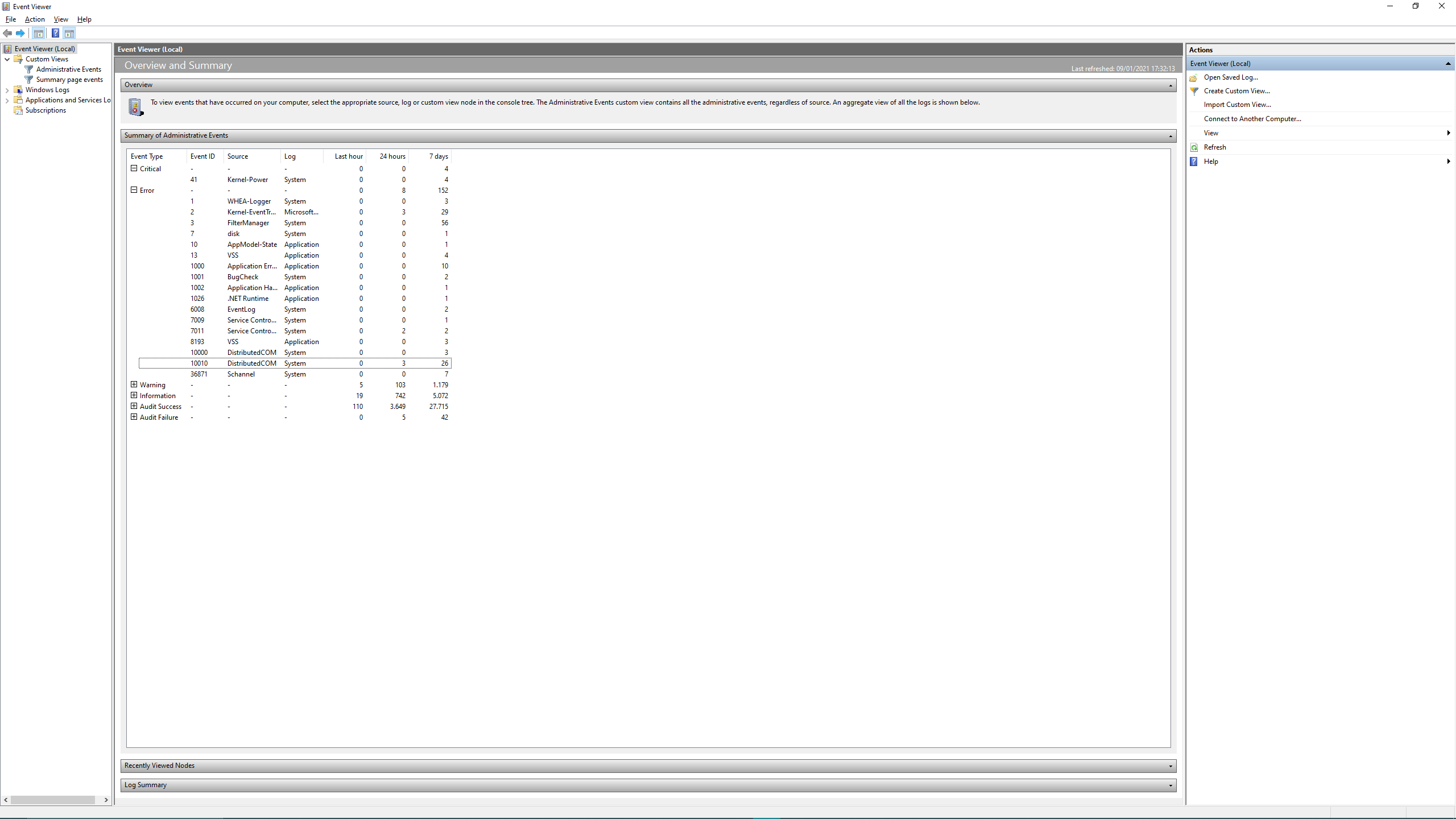

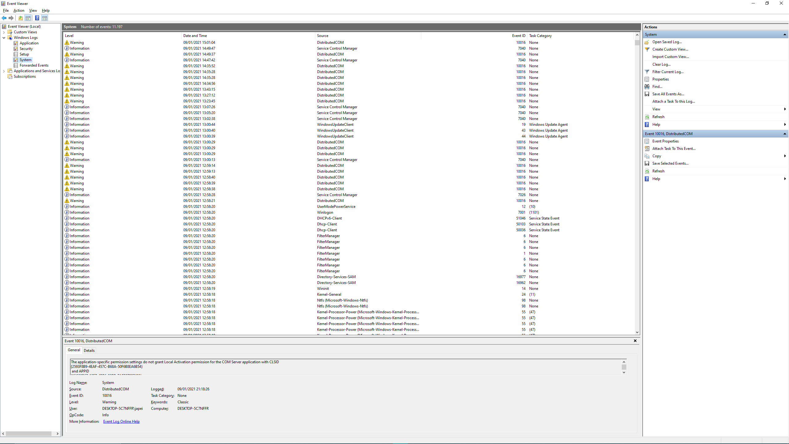

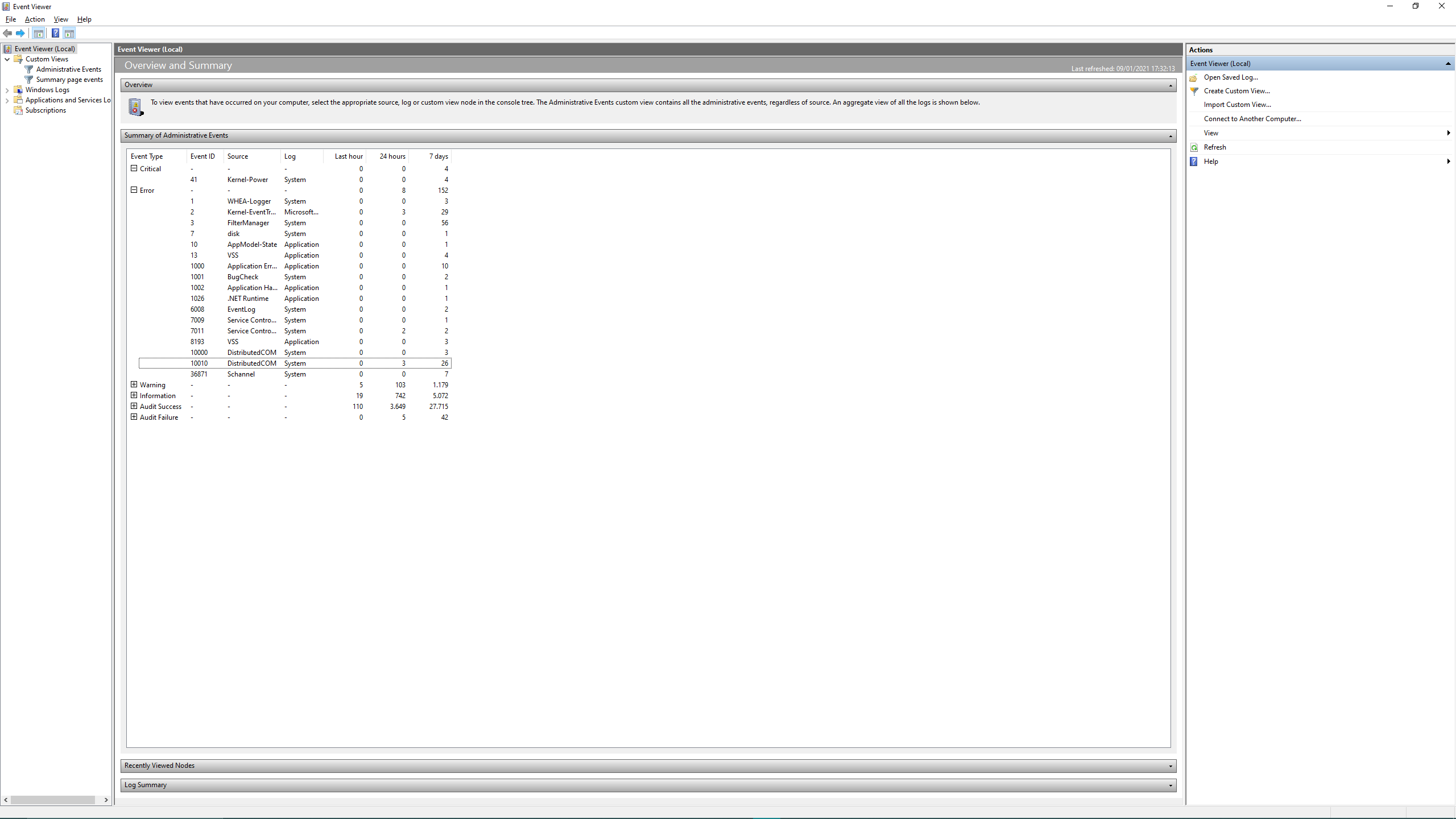

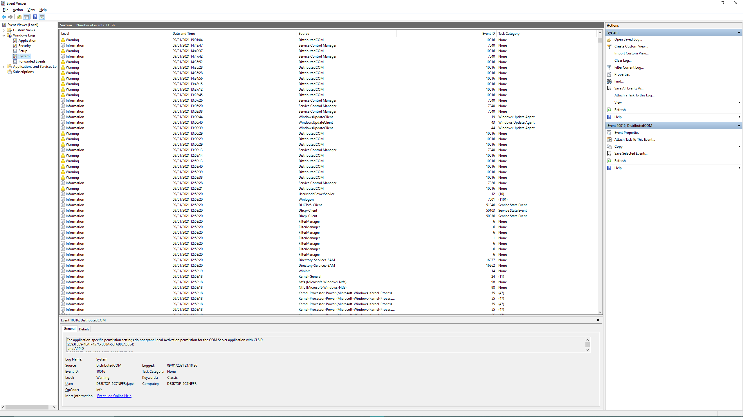

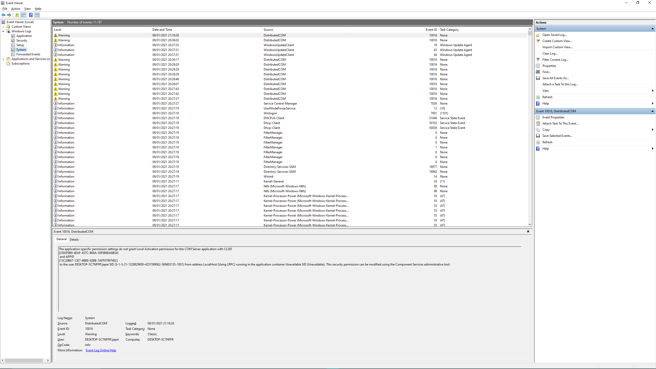

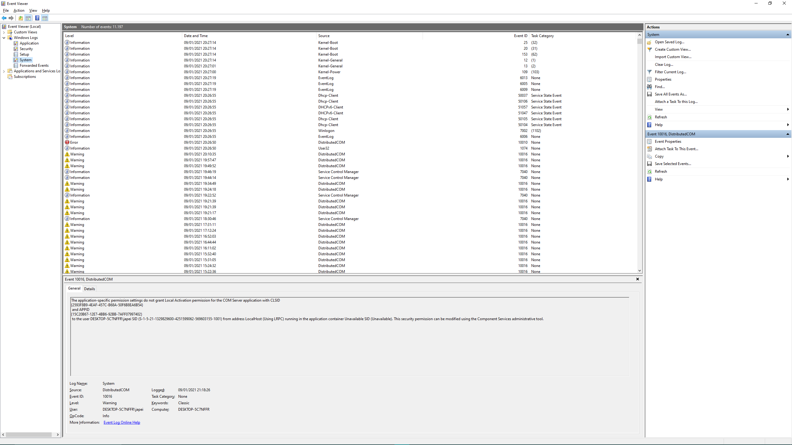

Hab n paar screens angehangen, hoffe kannst damit was anfangen. Vielen dank schonmal.
Ja dachte mir nur das die da vllt n besseres dazugepackt haben aber hast schon recht.
