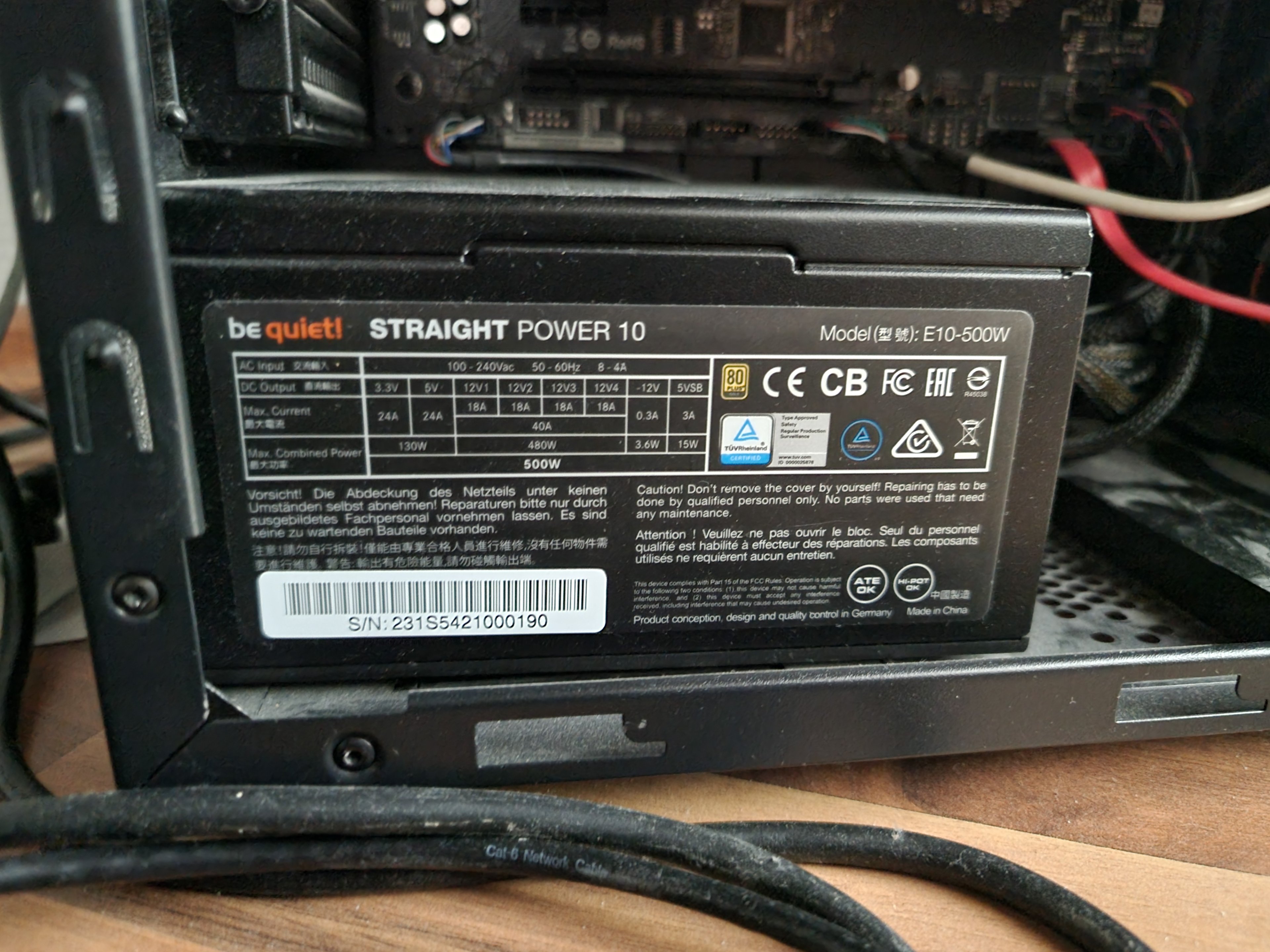

Guten Morgen.
Vor einer Woche etwa hat bei mir der Blitz eingeschlagen und vieles ist dadurch zerstört worden. Hausratversicherung hatte ich bis dahin nicht.
Ich war zu dem Zeitpunkt im Krankenwagen und konnte daher nicht rechtzeitig die Stecker ziehen.
Zum Eigentlichen;
Mein PC gibt keinen Ton oder sonstwas von sich.
Die Tastatur, Maus und externe Festplatte (USB) laufen jedoch einwandfrei.
Leider hat es mein Audio-Interface auch getroffen, welches ebenso per USB angeschlossen war. Verstehe nicht so wirklich, warum das eine und das andere nicht betroffen ist.
Jetzt kann ich leider nicht GPU+CPU testen, da nur billo Laptop hier.
Und meine Kenntnisse ums Zusammenbauen bzw. entfernen sind eingerostet.
Meine Hoffnung ist jetzt das Netzteil zu ersetzen und zu hoffen, dass der Rest noch läuft.
Ich würde mal ein Bild vom Jetzigen Netzteil hier lassen und hoffe ihr könnt mir ein günstigen Ersatz (Amazon falls möglich) verlinken, den ich dann irgendwie da rein bekomme.
Vielen Dank fürs Lesen 🙂

jedes ATX fähige Netzteil mit ca 500 watt passt.
-> verlinkung?
-> amazon.de
in der suche ATX Netzteil 500 Watt eingeben -> enter drücken :D
mit bequiet machst zumindest nichts verkehrt
Hast ne PN.
Hast du denn keinen kleinen Computerladen in der Nähe bei dir?

Könnten Ihm aber sagen was kaputt ist. Ich hatte auch mal so einen spannungsschaden und da TE sagt er ist nicht mehr so der Profi im Einbau wäre es eine Überlegung wert.
"Jedes ATX 500W Netzeil" würde ich jez nicht vorschlagen - gibts genug Ware die nix taugt; drauf achten dass es halbwegs gute Markenware ist.
Je nachdem hat es eher das Mainboard erwischt weil es hat ja scheins auch das per USB angeschlossene Audioteil gegrillt - aber eben auch nur Spekulation.
Da sollte praktisch jedes Markennetzteil mit 500Watt infrage kommen. Blöd wäre nur, wenn Board, CPU und GPU auch was abbekommen hätten. Du würdest dann ja neue und vermutlich aktuelle Hardware kaufen, deshalb solltest du nicht auf gut Glück ein Netzteil mit 500Watt kaufen. Zu empfehlen wäre gleich ein hochwertiges Netzteil mit 850 bis 1000Watt und aktuellen Anschlüssen, um damit gleich für alles gerüstet zu sein.
Halte ich für totalen Unsinn, wenn nicht in naher Zukunft ein Upgrade auf sehr leistungsstarke Hardware geplant ist.
Reaktionen: AB´solut SiD und Luna447
@acidarchangel
Für das jetzige System wohl etwas überdimensioniert. Sollte aber tatsächlich alles beschädigt sein und aktuelle Hardware seinen weg ins System finden könnten 500Watt etwas zu knapp werden. Am Netzteil spart man nicht und es wären automatisch alle Szenarien abgedeckt. Etwas Leistungsreserve ist auch nicht unbedingt was Schlechtes …
@Krausetablette Ein hochwertiges Netzteil sollte es natürlich immer sein und daran sollte man wirklich nicht sparen. Aber 850-1000W braucht wirklich nur ein High-End System. Ich komme mit meinem 750W Seasonic bei meinem 5900X in Verbindung mit einer 6900XT vollkommen aus.
Reaktionen: -=:Cpt.Nemo:=- und Luna447

Jemand ist so nett und überlässt mir ein altes passendes Netzteil. Das reicht fürs Erste.
Ich berichte dann falls es Probleme gibt, da hier sicher jemand helfen kann falls nötig.
Nette Community hier :)
Ein leistungsfähigeres Netzteil macht hier wenig Sinn, da eh alles veraltet ist. Ich will nur versuchen was zu retten, um wenigstens meine Musik weiter machen zu können. Vorerst.
Hatte jüngst schon mal nachgefragt was für meine Zwecke in Frage kommt, also daher alles gut, danke.
Sollte ich irgendwas beachten bei dem Ersatzteil? Also vielleicht irgendwas, dass mir noch nicht so bekannt ist abgesehen vom Erden.
