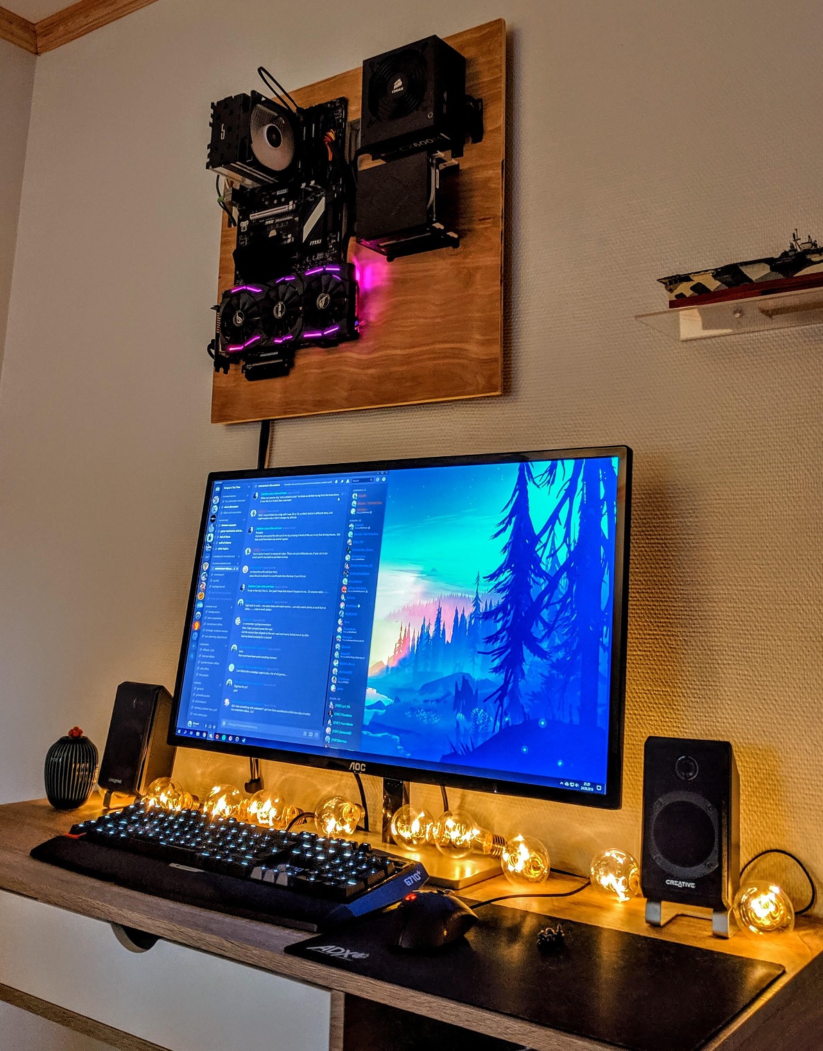

Jetzt kommt eine total verrückte Idee, Achtung:
Das wäre tatsächlich mein Vorschlag, wenn du dich wirklich mit Händen und Füßen dagegen wehren willst, den PC in (s)einem Gehäuse irgendwo anders hinzustellen.
Bis auf Staub, der hier ab und an mal abgewedelt werden muss, funktioniert eine solch offene Bauweise übrigens erstaunlich gut, sofern du nicht übertaktest wie ein Weltmeister (weil dann die VRMs zusätzlichen Luftzug benötigen würden).
Eine Sache würde ich jedoch grundlegend aus dem Bild befolgen, sollte eine solche Lösung wirklich für dich in Frage kommen:
Verpass der Grafikkarte ein Riser-Kabel, damit sie, genau wie in dem Bild, gegen die Wand liegend (mit etwas Luft dahinter) verbaut werden kann.
Andernfalls benötigst du ein sehr ausgeklügeltes System, um die Grafikkarte ohne Gehäuse stabil "senkrecht" in's Mainboard montiert zu bekommen.
Reaktionen: Hans Meier620, minimii und fixedwater

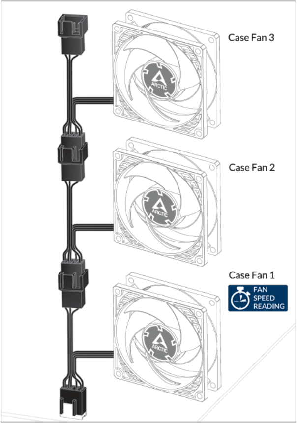

alternativ nen lüfter wie den Arctic P12 PWM PST nehmen, damit kann man nen zusätzlichen lüfter (auch mehrere) am gleichen FAN-header anschließen.

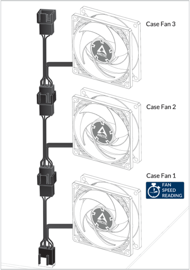

Deathangel008 schrieb:
Arctic P12 PWM PST in der gewünschten menge. man kann mehrere an einem FAN-header anschließen
Reaktionen: wolve666 und Hans Meier620

Mir ist immer noch nicht klar, mit welchem Teil ich mehrere Lüfter anschließen kann.
Kaufe 5-7 Lüfter von Arctic mit dem Kürzel PST im Namen. Diese haben einen Y-Verteiler um daran einen weiteren Lüfter anschließen zu können. Such Dir in dieser Liste welche aus die Deinen Farbwünschen und Lautstärke-/Drehzahlwünschen entsprechen. Das PWM im Namen verrät, dass diese über das Board regelbar sein müssten.

Hans Meier620 schrieb:
Meinen AeroCool bekomme ich da auch dran?
120er mit 3pin. den kannst ohne weiteres an den freien FAN-header anschließen. der ist gleich rechts neben den internen USB2.0-headern.
würde ich nicht zusammen mit PWM-lüftern an einen header hängen.
Oder soll ich dann gleich 3 mal Aerocool nehmen?
nein.
die P12 sind sehr solide und preislich attraktiv. für deutlich mehr geld kriegt man auch bessere lüfter.
