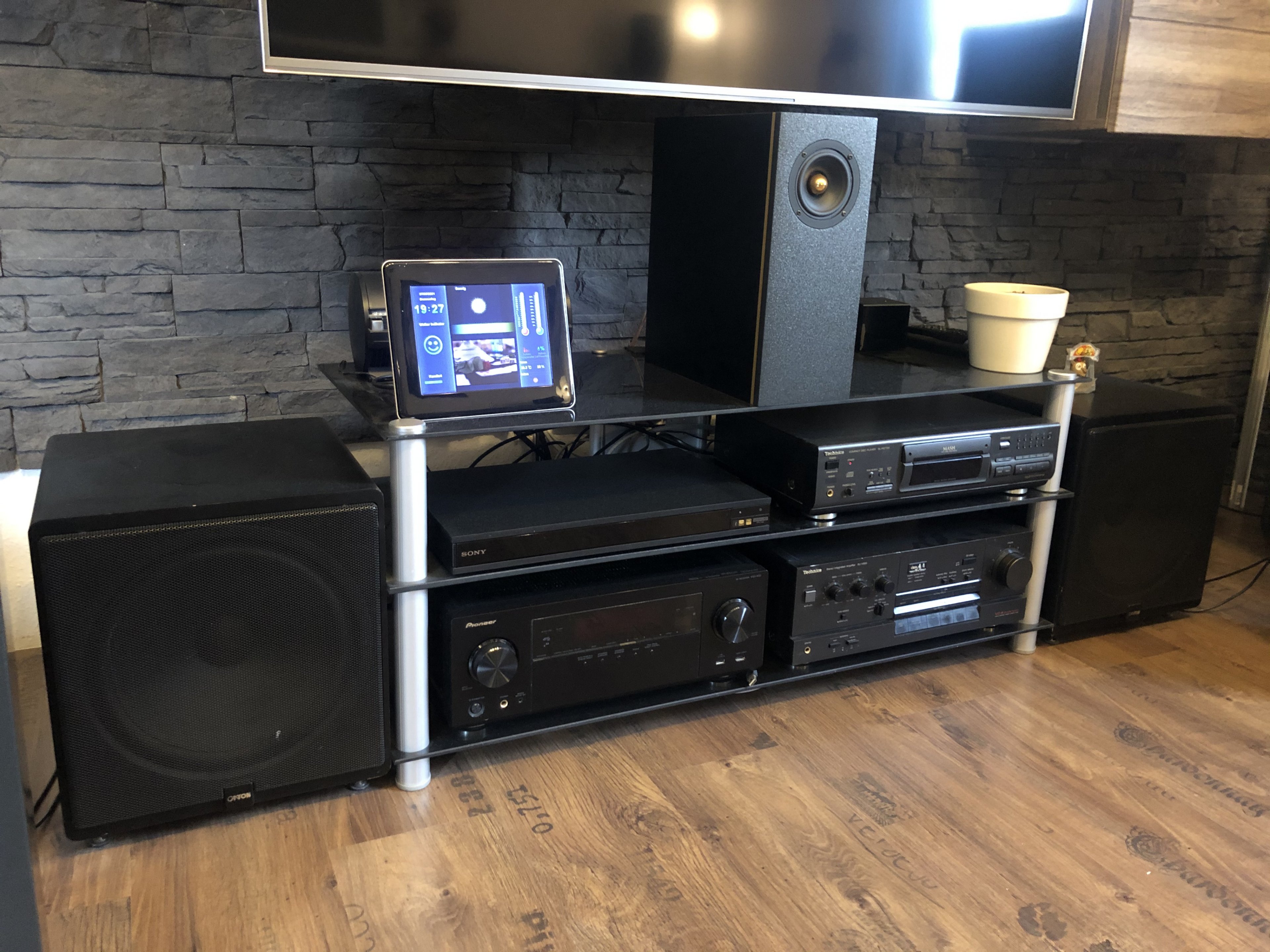

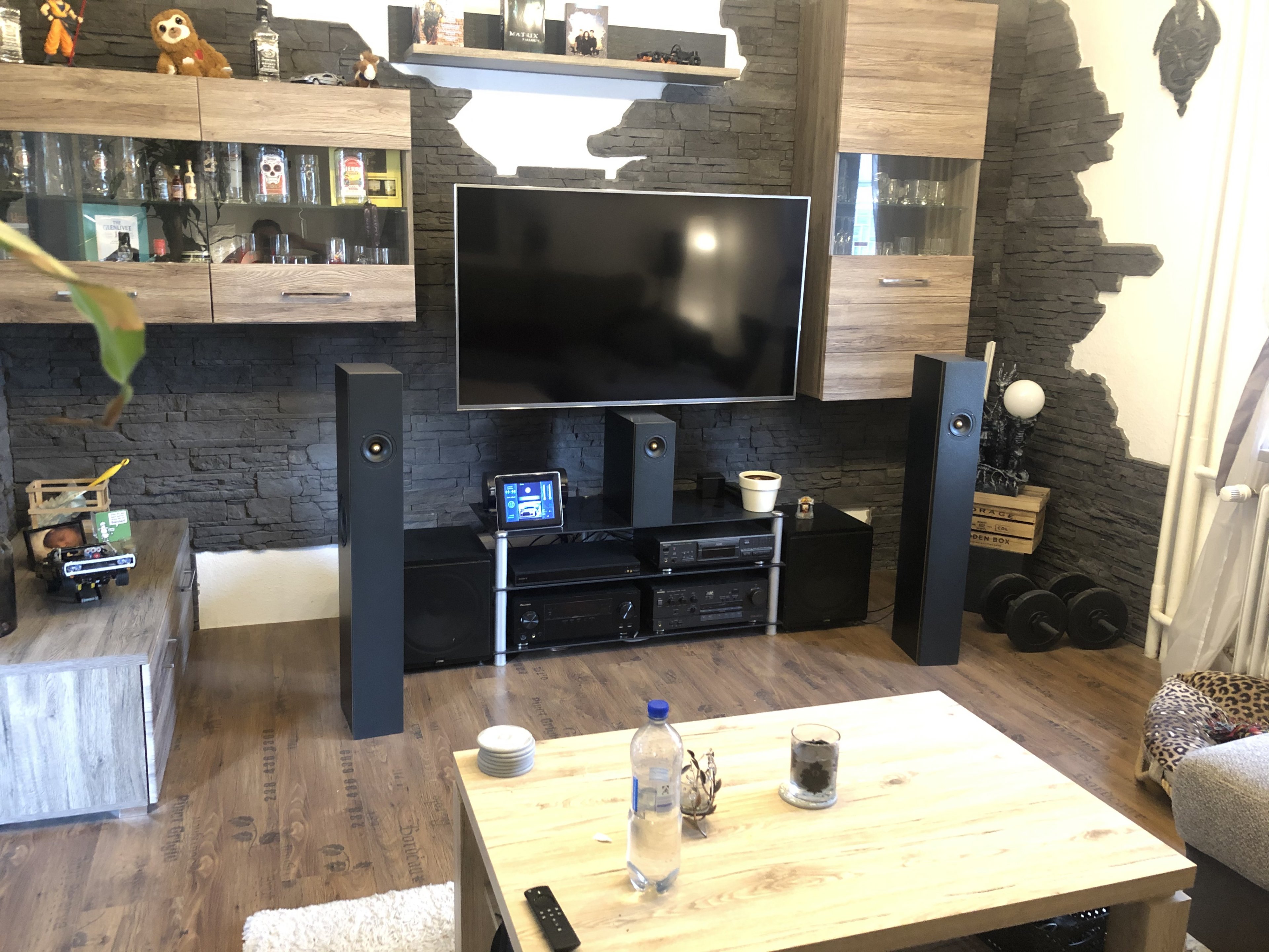

Hi Leute,
meine Home-Hifi / Heimkino Anlage ist soweit fertig, es fehlen "nur" noch die Füße der Fronts und evtl. neue Surround-LS, im großen und ganzen bin ich aber klanglich zufrieden.
Erstmal die Hardware:
A/V-Receiver: Pioneer VSX930 (Dual-Sub Pre-Out vorhanden)
Front: CT289
Center: Sidekick-M
Surround: Denon F-107
Subwoofer: 2x Canton Plus-C (2x4ohm, Weiche ausgebaut)
Verstärker Subs: Technics SU-V650 (je ein Sub parallel an einem Kanal)
Der Technics ist mit einem Lüfter modifiziert.
Anlage ist über den Pioneer Receiver eingemessen.
Bei normaler Musik bin ich selbst ohne Subwoofer zufrieden, aber ab und an hat man auch mal seine 5 Minuten und da kommt mir einfach zu wenig Schub.
Selbiges im Filmbetrieb, die Woofer laufen nicht immer, aber wenn ich den Verstärker dann mal anschalte, dann soll da auch was richtiges bei rumkommen.
Problem: Bass ist zu brummelig, neigt zum dröhnen oder ist einfach gar nicht da.
Bei der Aufstellung bin ich noch ein bisschen variabel, da ich nicht mit dem WAF zu kämpfen hab ;)
Neue Hardware ist aktuell nicht drin, werde aber versuchen alle tipps, sollte sich etwas heraus kristalisieren, umzusetzen.
Bilder der aktuellen Aufstellung sind im Anhang.
Danke vorab :)
Bei welcher Frequenz wird getrennt?
Bzgl. der Aufstellung musst Du entweder viel messen oder mit den Positionen experimentieren. Zwei Subwoofer können ein Segen sein gegen Raummoden, aber ihre Aufstellung ist deutlich komplexer als bei einem Sub.
Ansonsten, Frequenzen zwischen Regalboxen und Subs trennen bei ca. 70-100 Hz. Hier einfach mal im genannten Bereich das mal verschieden einstellen und an der Stelle am Boden horchen, wo es am besten klingt.

die aufstellung könntest du mal versuchen:
subwoofer jeweils rechts und links an die wand - die kommode links sollte man testweise vielleicht mal wegstellen.
nach hinten ca 30-50 cm abstand zur wand halten, so weit weg wie nötig (dröhnen), so nah wie möglich, damit man nicht so viel platz verschwendet. standlautsprecher innen neben die subs (der linke kann auch weiter im raum stehen, damit die mitte des stereo dreiecks vorm fernseher ist), auf hörposition eindrehen. standlautsprecher und subwoofer vorderkante auf eine linie.
die frontlautsprecher sind eigenbau, oder? wenn die lautsprecher in/nach der weiche noch nicht verpolt sind, kannst du das jeweils am terminal der box machen, sofern das die original 12db weiche ist. damit ist die phasenlage neutral zu den subs ohne passive weiche. ob sich das irgendwie bemerkbar macht wird man sehen müssen.
sämtliche raumkorrekturen für die bässe ersteinmal ausschalten sofern aktiviert. trennfrequenz (welche steilheit? 24db?) weiter absenken auf 50-60hz, notfalls bässen mehr verstärkerleistung geben. das gedröhne kommt meistens bei rund 100hz - 80hz trennfrequenz kann je nach steilheit einfach nicht tief genug trennen.
wenn das nicht hilft, kannst du die bässe mal in einem spitzen winkel jeweils zur wand hindrehen, so dass die subwoofer großteils die wand anstrahlen. also quasi mit membran zur wand hin, und dann ca 10-30° richtung hörposition öffnen. hier musst du etwas experimentieren. es kann sein, dass es eine sehr gute position gibt, es kann aber auch sein, dass das mit den bässen oder den wänden nicht funktioniert.
die wände helfen den bässen die energie an den raum abzugeben.
günstige AV receiver sind nicht die optimalen verstärker für "größere" lautsprecher. mit einer besseren endstufe für die bässe wirst du mehr definition, präzision und druck bekommen und ggf. auch das wummern reduzieren. die eine bessere endstufe löst eventuelle probleme mit der aufstellung nicht. die macht nur eine gute aufstellung besser und vielleicht die eine oder andere nicht ganz optimale aufstellung weniger problematisch durch eine bessere basskontrolle.
die reckhorn bassverstärker sind ganz gut - ist zwar kein high-end, aber für das geld bekommt man n ganz ordentlichen kräftigen verstärker mit vielen einstellungsmöglichkeiten für die anwendung.

Die verschiedenen Aufstellungen teste ich nächste Woche, das Sideboard ist mir da eh irgendwie im Weg, mal sehen ob ich einfach mal beide Woofer dort hinstelle.
Wollte auch mal testen die Woofer zu stapeln.
Lautsprecher stehen aktuell 100% im Stereodreieck und sind auch leicht eingedreht

Soo, hab den Thread nicht vergessen, gut Ding will weile haben :D
Hab den Technics gegen einen Reckhorn A803i getauscht und das hat sich schonmal gelohnt, geht jetzt wesentlich besser! Die Aufstellung habe ich dabei nicht verändert.
Glaube ich mecker hier aber auch auf einem hohen Niveau :freaky:
