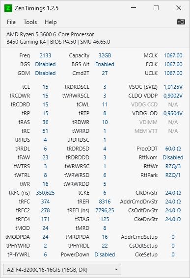

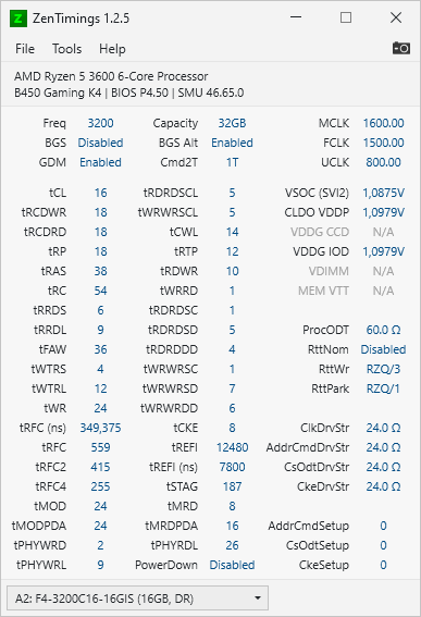

So,
ich kam heute mal dazu die ZenTimings auszulesen:
Mit aktivem XMP
Ohne aktivem XMP (default settings)
Auch das BIOS Update auf 5.10 hat leider nichts gebracht (Auf den Screenshots war noch Version 4.50 aktiv)
Ich habe noch nie gesehen, dass das Aktivieren eines XMP Profils den FCLK und MCLK asynchron einstellt.
Aktiviere mal das XMP und reduziere dann händisch den MCLK (RAM Takt) auf 3000MHz.
und nochmal ein ZT Screenshot danach
