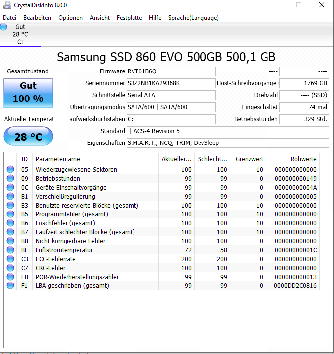

Poste doch bitte mal die Screenshots von CrystalDiskInfo für die SSD und die HDD, ziehe aber bitte das Fenster soweit auf, dass alle Attribute und auch die Rohwerte vollständig sichtbar sind, also keine Scrollbalken mehr erscheinen. Bitte mache den Screenshot aus Windows und nicht mit einer Kamera vom Bildschirm und nur den Screen von CrystalDiskInfo, mit Alt+Druck erzeugt Windows einen Screenshot des aktiven Fensters in der Zwischenablage oder probiere mal die Tastenkombination: 'Windows Taste + Shift + S'.

Bei CrystalDiskInfo kann ich einfach die Fenster Kopieren:
CrystalDiskInfo 8.0.0 (C) 2008-2018 hiyohiyo
Crystal Dew World : https://crystalmark.info/
OS : Windows 10 [10.0 Build 17763] (x64)
Date : 2019/02/08 22:23:14
-- Controller Map ----------------------------------------------------------
- Standardmäßiger SATA AHCI- Controller [ATA]
+ Standardmäßiger SATA AHCI- Controller [ATA]
- Samsung SSD 860 EVO 500GB
- HL-DT-ST DVDRAM GH22NS40
- Microsoft-Controller für Speicherplätze [SCSI]
-- Disk List ---------------------------------------------------------------
(1) Samsung SSD 860 EVO 500GB : 500,1 GB [0/0/0, pd1] - sg
Model : Samsung SSD 860 EVO 500GB
Firmware : RVT01B6Q
Serial Number : S3Z2NB1KA29368K
Disk Size : 500,1 GB (8,4/137,4/500,1/500,1)
Buffer Size : Unbekannt
Queue Depth : 32
# of Sectors : 976773168
Rotation Rate : ---- (SSD)
Interface : Serial ATA
Major Version :
Minor Version : ACS-4 Revision 5
Transfer Mode : SATA/600 | SATA/600
Power On Hours : 329 Std.
Power On Count : 74 mal
Host Writes : 1769 GB
Wear Level Count : 5
Temperature : 27 C (80 F)
Health Status : Gut (100 %)
Features : S.M.A.R.T., 48bit LBA, NCQ, TRIM, DevSleep
APM Level : ----
AAM Level : ----
Drive Letter : C:
-- S.M.A.R.T. --------------------------------------------------------------
ID Cur Wor Thr RawValues(6) Attribute Name
05 100 100 _10 000000000000 Wiederzugewiesene Sektoren
09 _99 _99 __0 000000000149 Betriebsstunden
0C _99 _99 __0 00000000004A Geräte-Einschaltvorgänge
B1 _99 _99 __0 000000000005 Verschleißregulierung
B3 100 100 _10 000000000000 Benutzte reservierte Blöcke (gesamt)
B5 100 100 _10 000000000000 Programmfehler (gesamt)
B6 100 100 _10 000000000000 Löschfehler (gesamt)
B7 100 100 _10 000000000000 Laufzeit schlechter Blöcke (gesamt)
BB 100 100 __0 000000000000 Nicht korrigierbare Fehler
BE _73 _58 __0 00000000001B Luftstromtemperatur
C3 200 200 __0 000000000000 ECC-Fehlerrate
C7 100 100 __0 000000000000 CRC-Fehler
EB _99 _99 __0 000000000013 POR-Wiederherstellungszähler
F1 _99 _99 __0 0000DD2B15F3 LBA geschrieben (gesamt)
-- IDENTIFY_DEVICE ---------------------------------------------------------
0 1 2 3 4 5 6 7 8 9
000: 0040 3FFF C837 0010 0000 0000 003F 0000 0000 0000

Hilft das oder soll ich noch einen ScreenShot machen @Holt ?
Des Weiteren habe ich die Sata Kabel ausgetauscht und das Bios mit der Software von AsRock geupdated. Dann kam der Fehler jedoch auch. Dann habe ich gestern ein mal ausprobiert mit nur einem der beiden RAM Sticks zu spielen. Als ich beide drin hatte, kam der Fehler schon beim Installieren den Treiber. Seid dem ich nur den einen drin habe, ist es noch nicht wieder passiert, jedoch habe ich das erst seit ungefähr 6 Stunden (Betriebsdauert). So viel zu meinen eigenen Versuchen herauszufinden ob es an den PC Komponenten liegt.
Vielen Dank für Eure Bemühungen!!
Beste Grüße
Zwanderthalb
Ok Hier noch mal der Screen. :)
Vielleicht noch einen für die HDD um zu sehen wie deren Zustand ist.
Was unnötig war, denn der Rohwert vom Attribut C7 ist 0 und daher gab es bisher über die ganze Lebensdauer der SSD keinen Kommunikationsfehler mit dem Host Controller, also auch kein Problem mit dem SATA Datenkabel.
