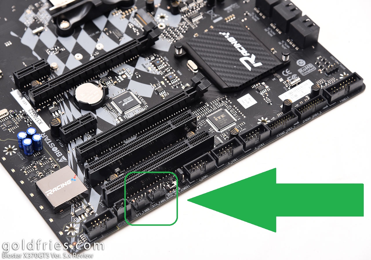

Sind die denn auch gescheit untereinander verkabelt und mit dem Mainboard verbunden? Sys_Fan1 oder Sys_Fan 2 links unten am Mainboard.
(Quelle)

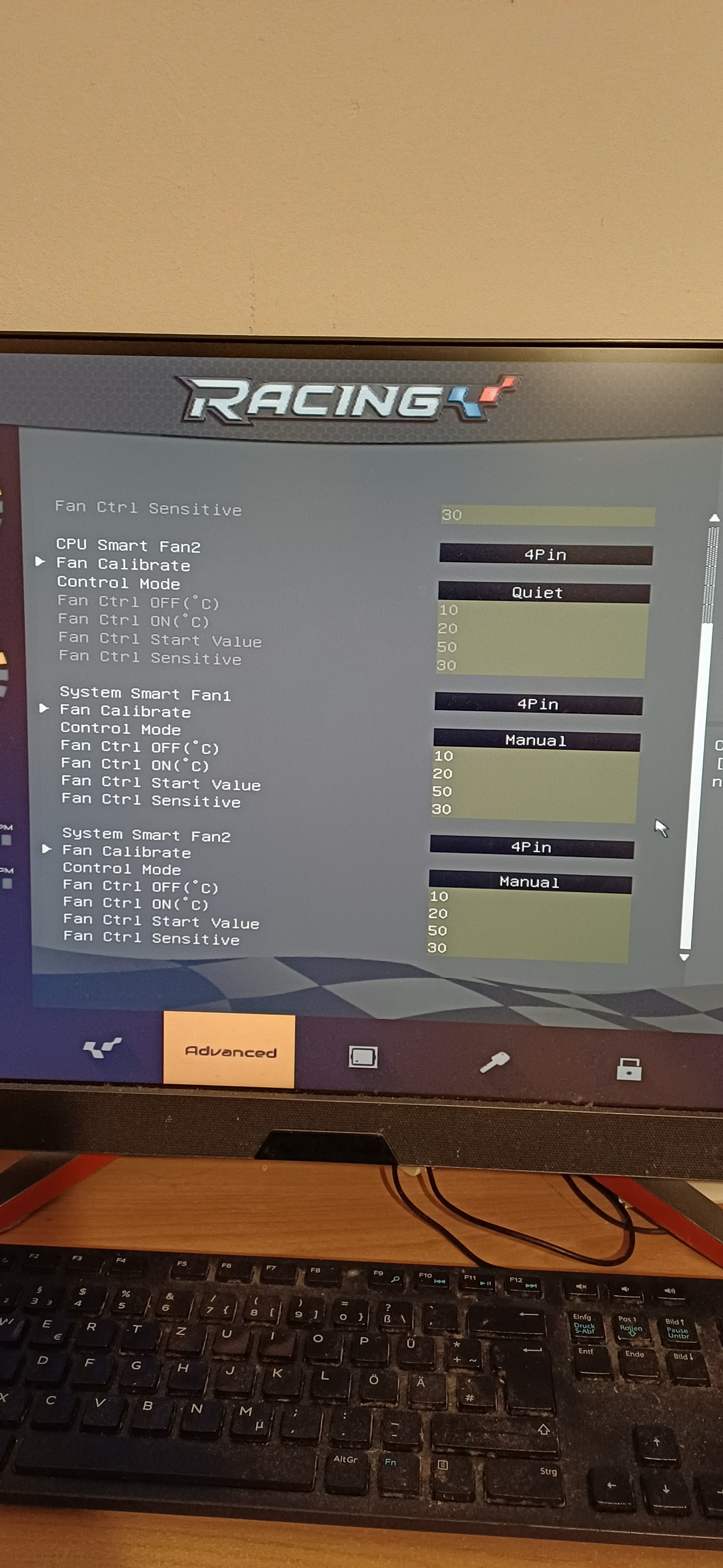

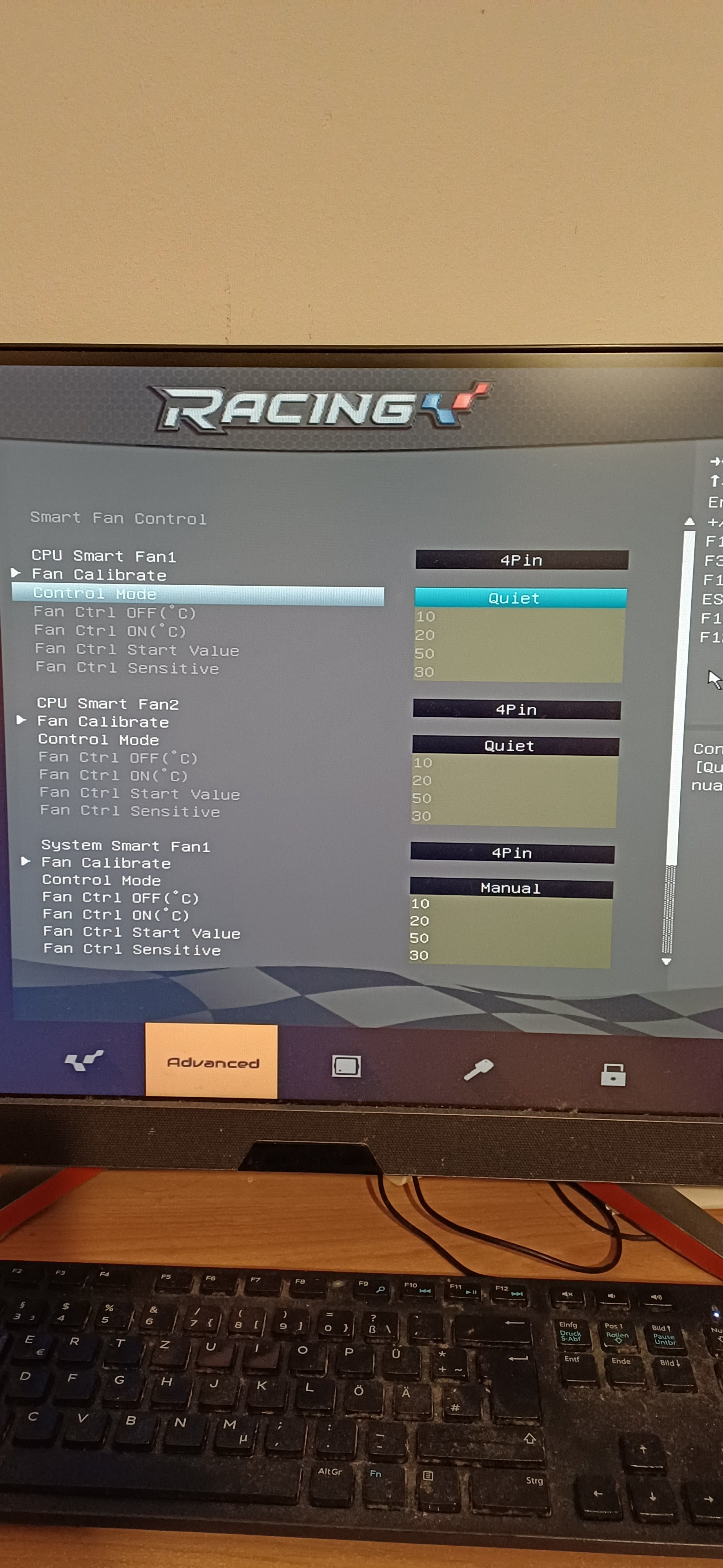

Wenn ja, dann kann es ganz einfach auch daran liegen, dass im BIOS ein Profil läuft, das die Lüfter bei gewissen niedrigen CPU-Temperaturen abschaltet. Da der hauptverbraucher aber die Grafikkarte ist und das BIOS die nicht als Temperaturquelle nehmen kann, solltest du (in den BIOS Optionen) dafür sorgen, dass die Lüfterkurve die Lüfter auf um die 600-800 RPM laufen lässt. Da muss man manchmal etwas probieren. Jedenfalls kannst du im BIOS sehen, ob das System die Lüfter überhaupt erkennt bzw. sie korrekt verbunden sind.
(Kannst auch in Windows testweise die CPU stressen und schauen ob die Lüfter loslaufen. Hier kann man auch Tools wie HWInfo nehmen um zu schauen, ob die erkannt werden.)
Bei der Grafikkarte noch: Du hast ja noch einen weiteren PCIe-Stecker am Netzteil, der in die Grafikkarte passt, oder? Es ist idR besser, zwei Kabel zu verbinden, statt eines zu nehmen das vorne zwei Stecker hat. Jedenfalls ist das bei modularen netzteilen so, aber auch hier sollte das Last von einem einzelnen kabel nehmen. Ist jetzt so wie du es hast auch kein Beinbruch, wollte es nur erwähnt haben.
P & Q ist Performance und Quiet. Wenn dir P nicht zu laut ist, dann lass es so, du hast schließlich kein Airflow-Monster wegen der geschlossenen Front. Bitte nur bei ausgeschaltetem Gerät umstellen.
(Quelle)
