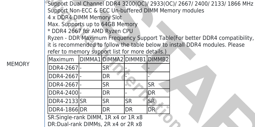

Der Ram Riegel in A1 sollte übrigens in A2 stecken.

Jawad1231 schrieb:
  • Was ist bei RAM A1 A2 und was macht das für ein Unterschied?
Die RAM-Slots sind beschriftet mit DIMMA1, DIMMA2, DIMMB1 und DIMMB2 (von links nach rechts).
Sollte auf deinem Mainboard ersichtlich sein.
Gemäß Anleitung deines Mainboards müssen die RAM-Riegel also in A2 und B2 gesteckt werden.
Bei der Gelegenheit schau doch auch mal, was in der Tabelle als Maximum angegeben wird - das überschreitest du wohl schon. Bei Dual-Rank ist 2400 das Maximum, bei Single-Rank 2667.
Dein G.Skill F4-3000C16S-8GISB ist Single Rank (s. CPU-Z-Screenshot im Reiter SPD: "Ranks")

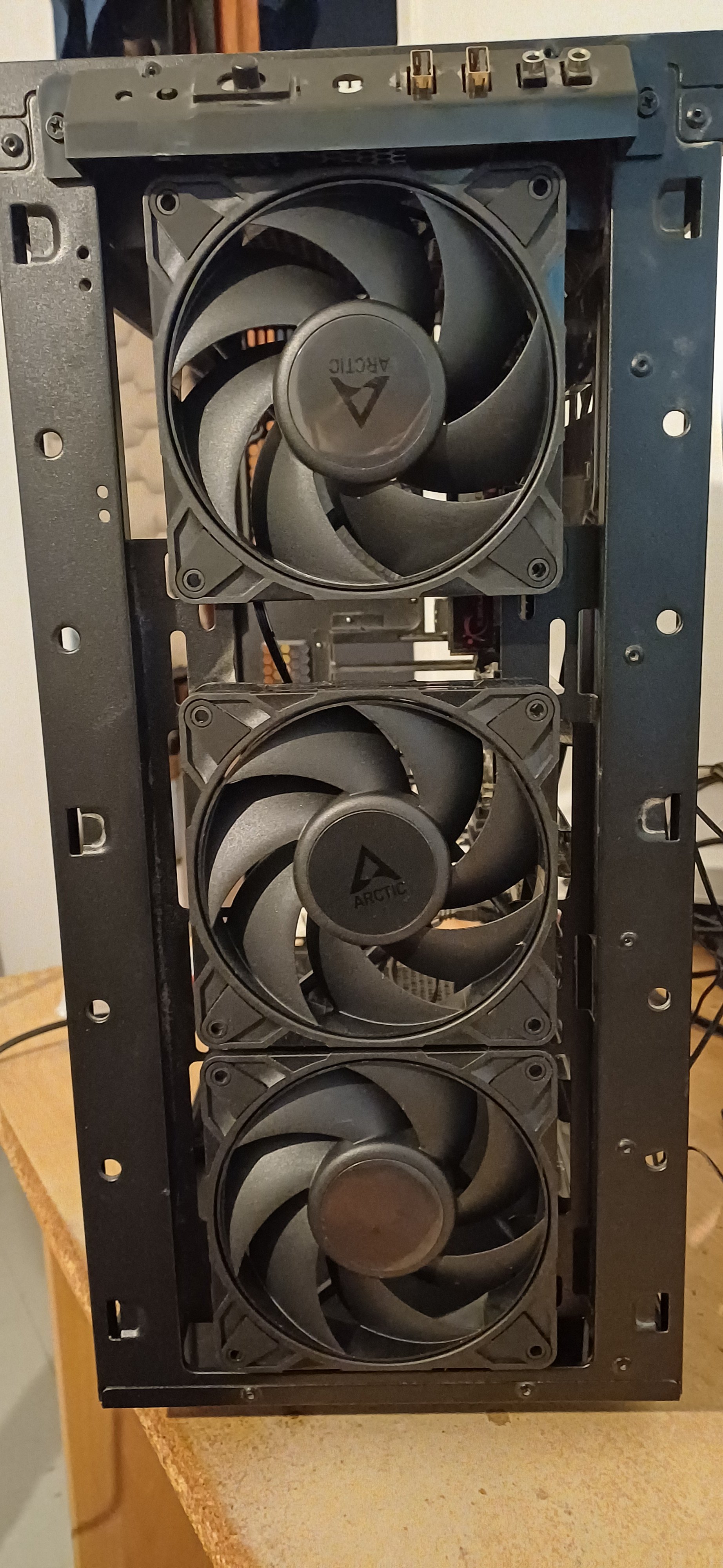

Hallo,ich reinige und baue gerade alles an und dachte mir,ich nehme euch mit.
Ich habe unter dem Gehäuse eine Filterplatte entdeckt und gereinigt und die Decke vom Gehäuse konnte ich auch aufmachen!!!
Danach habe ich die Front aufgemacht(das geht auch wow!!) Und dort die Lüfter befestigt.
Reaktionen: 7eNd, fritz.boks und djducky
Prima! Die geschlossene Front ist halt nicht optimal, aber drei Lüfter schaffen immerhin schon deutlich mehr Frischluft durch die Seitenschlitze hinein als einer.
Durch die PST-Funktion kannst du sie in Reihe schalten und musst die Lüfterkurve dafür nur einmal machen.
Die Filterplatte unten (Staubfilter) sitzt ja unter dem Netzteil, wie gesagt. So bekommt das Netzteil Frischluft von unten, weshalb ich ja immer geschrieben habe: Umdrehen. :)
Den alten Frontlüfter hast du ja wahrscheinlich nach oben (hinten) getan wie angesprochen. Da kann man ggf. die Abdeckplatte auch etwas teilöffnen, damit die Luft da auch entweichen kann.

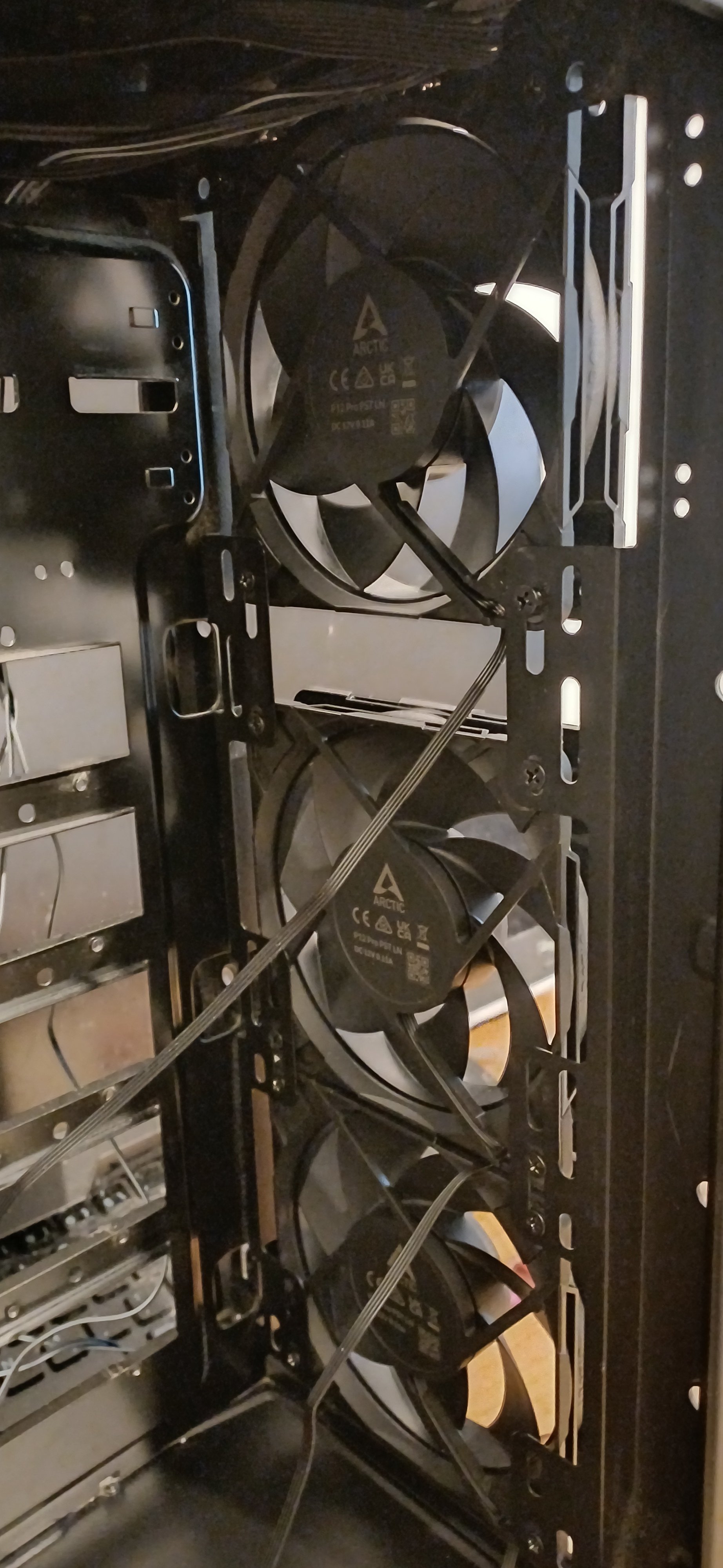

Ich hänge an folgender Stelle fest,bitte um hilfe.
  • VID-20260630-WA0026.mp4
    6,8 MB
Der Hecklüfter, wie du ihn drangehalten hast, soll die Luft rausschaufeln. Und zwar genau so rum wie du ihn gehalten hast.
Was den deckel betrifft musst du die Platte entfernen, dann kannst du die schienenförmigen, länglichen Aussparungen nutzen, um den Lüfter dranzuschrauben und ebenfalls Luft rauszufächern.
Den hinteren Teil der Abdeckung (da wo die zwei Schlitze sind) kann man mWn auch einen Tick auflassen. Also nur vorne wider richtig reindrücken, das Ding sollte etwas biegsam sein. Oder man lässt es generell einen Tick auf so wie hier. Man kann auch magnetische Staubfilter kaufen so wie hier diskutiert wird.
Hier am Beispiel des weißen 500DX:
Reaktionen: DannyA4 und AB´solut SiD
Danke ducky,die Bilder haben zusätzlich geholfen,weiter gehts!
Reaktionen: DannyA4, AB´solut SiD und djducky
