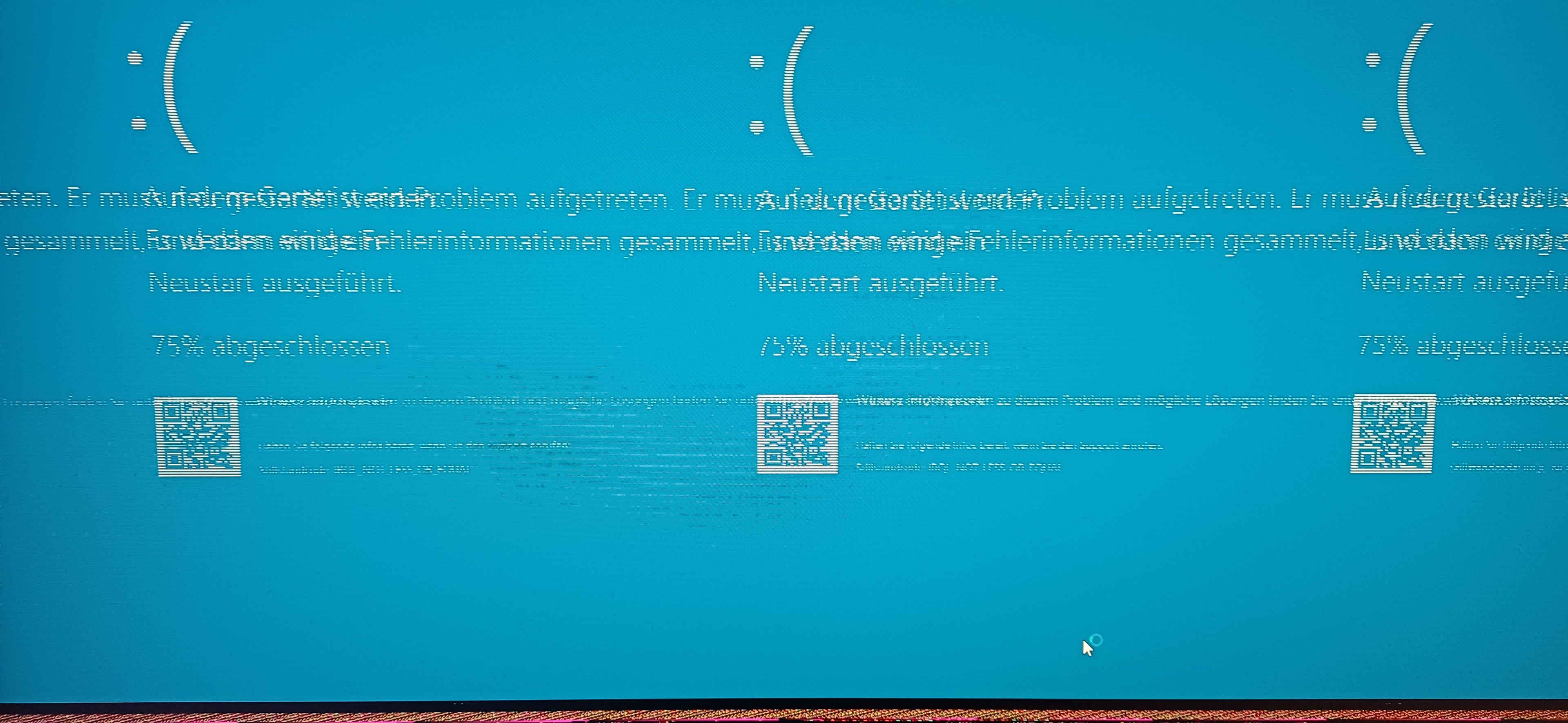

Egal was ich mache, ob ich im Browser surfe oder Computerspiele Spiele, tritt der Bluescreen of death auf. Bei bluescreen of death sind so pixellinien und es kommt immer 3x vor wie man dem Bild entnehmen kann.
  • Treiber Reinstall mit DDU und dann neue Treiber ausprobiert
  • Ram geprüft memtest war auch ok
Log Foto:
Blue Screen of Death :

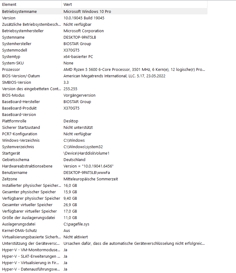

Windows Version ist : Windows 10 Pro 10.0.19045 Build 19045

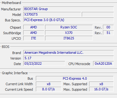

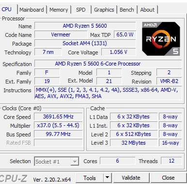

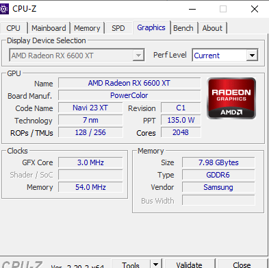

@TorenAltair ah ok mein Fehler. Ich schicke dir hier die Hardware Screenshots:
Grafikkarte:
CPU:
Mainboard:

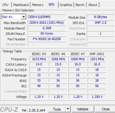

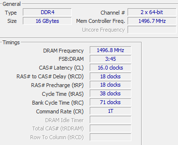

Memory:
SPD:
Soll ich ein Bios Update machen?

Kurz zu der Aussage nichts Übertaktet, dein Speicher läuft auf xmp Profil. Erstmal ok, wenn alles läuft ansonsten zählt XMP/EXPO als übertakten. Zum testen diesen also ohne übertakter Profil laufen lassen.
Dein Bios sollte auf jedenfall ein update bekommen 31.08.25 ist das letzte deines ist von ´22 und wenn ich die website fürs board sehe gab es da auch einige in der Zwischenzeit.

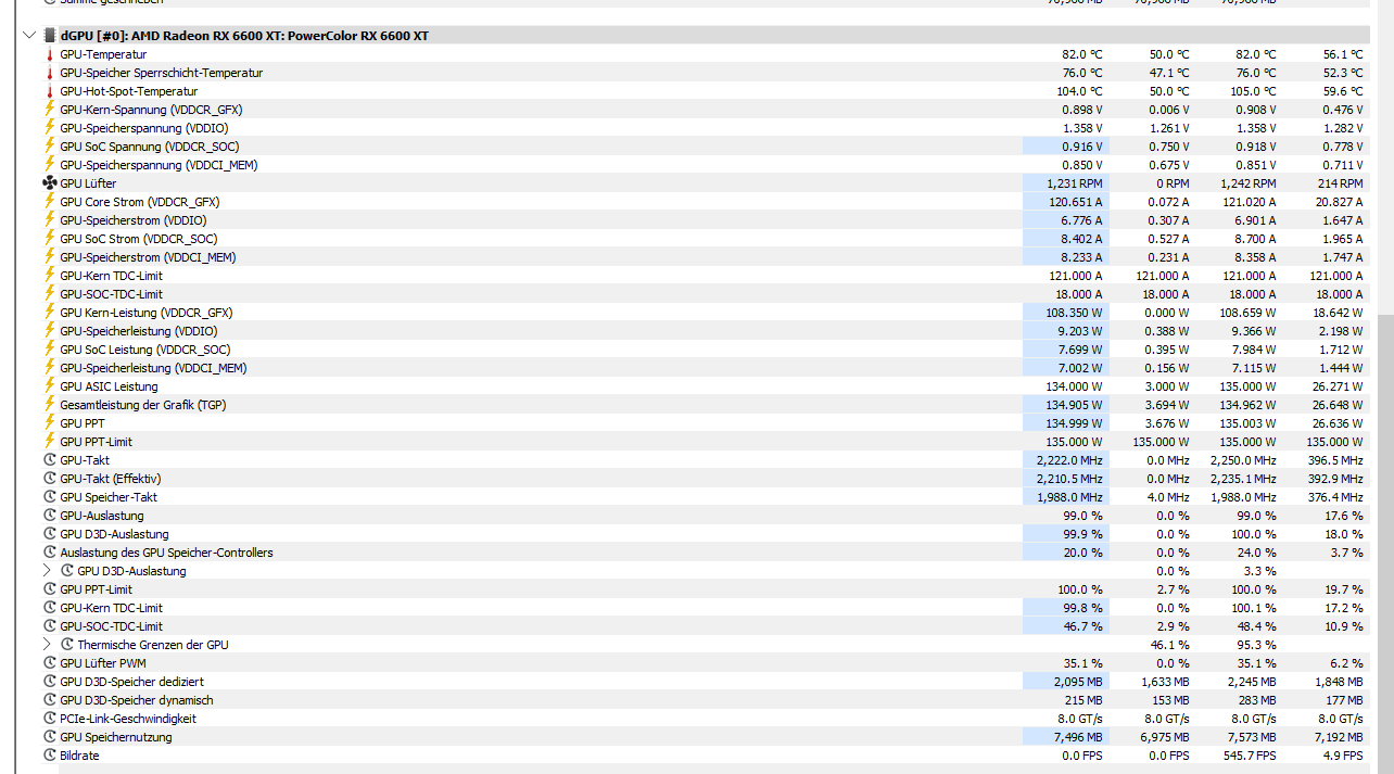

Ich habe leider keine GPU zum gegentesten:

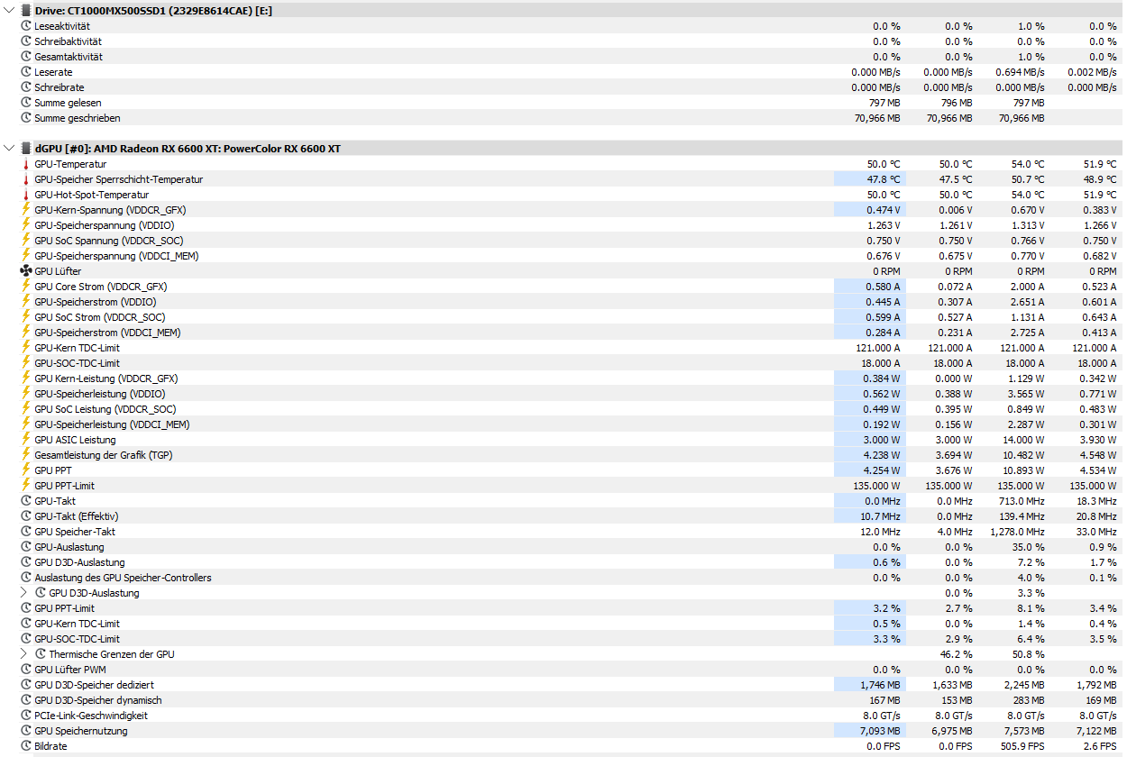

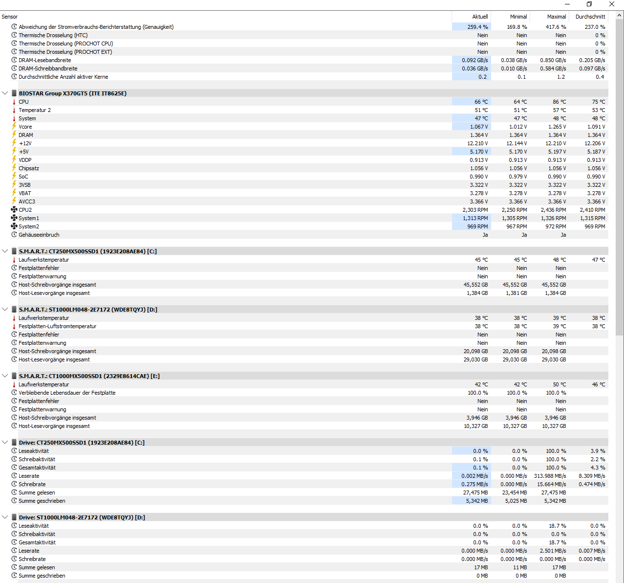

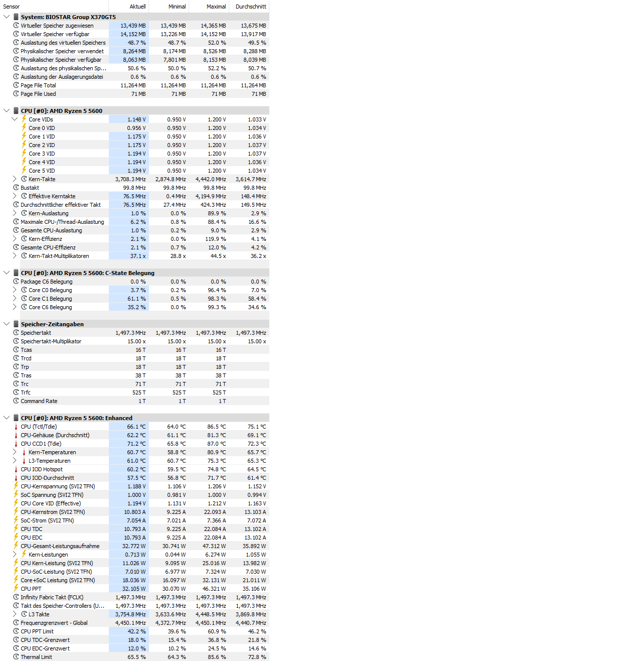

Ruhezustand:

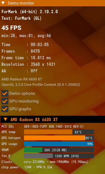

In Auslastung (FurMark):

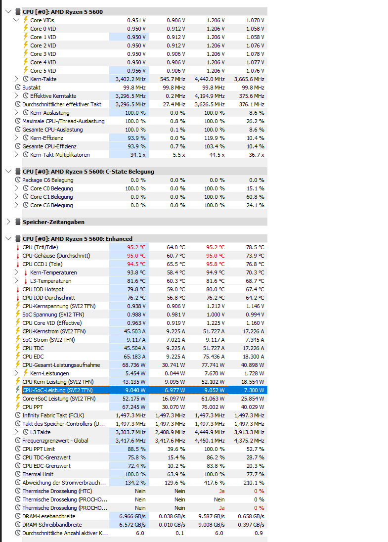

Auslastung (Cinebench):
Reaktionen: SaschaHa

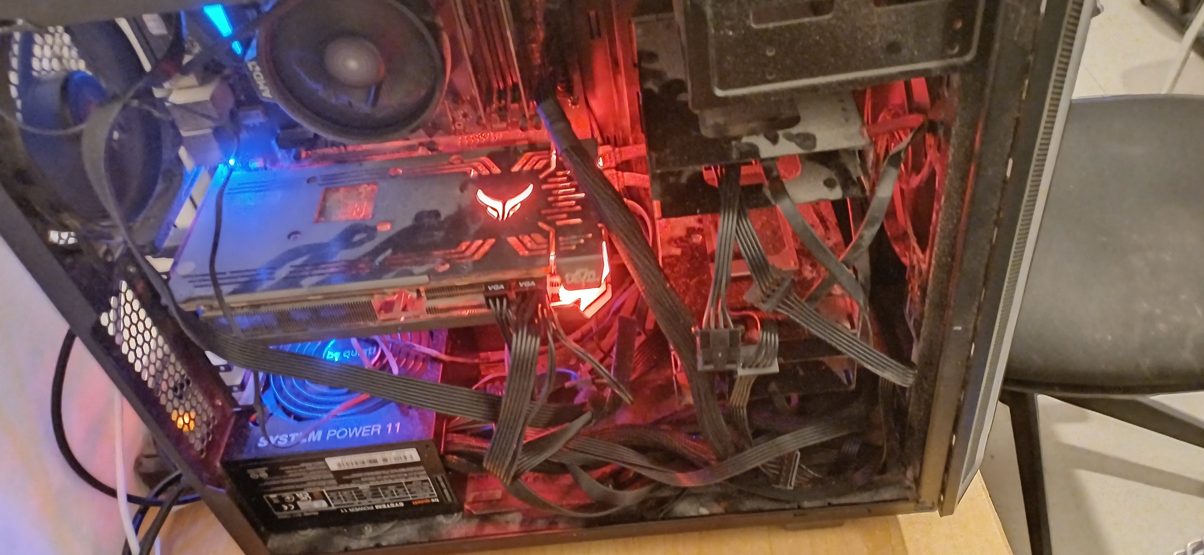

wie sieht die CPU Kühlung aus? Hardware? Was ist mit Flohmarkt Gehäuse gemeint? Notfalls ein Photo wenn unbekannt.
@AB´solut SiD cpu kühlung ist der box kühler. Ich glaube zuletzt wärmeleitpasta vor 2-3Jahren. Gehäuse ist be quite pure base 600.
Muss nicht der Fehler sein bei dem Fehlerbild, aber der PC hätte eine Reinigung verdient/nötig, durch die drehenden Lüfterblätter sieht man doch etwas verklumpten Staub zwischen den Lamellen (kann auch durch die Aufnahme kommen, aber die Lüfter vorne haben auch schon etwas crust angesetzt.

Es geht mir darum das die CPU bereits bei PPT 75Watt solche temps ertragen muss und thermisch drosselt. Was nicht schön ist aber auch nicht zwingend die dreiteiligkeit verursachen muss.
Jedenfalls ist es kein Fehler den PC mal richtig sauber zu blasen, durchaus richtig wäre es, falls vorhanden dabei die WLP zu wechseln.
GPU sieht erstmal unscheinbar aus, Hotspot ist zwar nicht schön aber schon öfter gesehen.
Reaktionen: Restart001, SaschaHa und redjack1000
@Jawad1231
Danke für die ausführlichen Screenshots. Fassen wir mal zusammen:
  • GPU: 82°C bei <135 Watt
  • GPU-Hot-Spot: 105°C bei <135 Watt
  • CPU: 86,5°C bei <48 Watt & 95° bei <69 Watt
Kurz: Die Temperaturten sind massiv zu hoch!
Die CPU läuft in ihr Temperaturlimit von 95°C, und die GPU in ihr (vermutlich gesetztes) Temperaturlimit von 105°C (beim Hot-Spot). Zum Zeitpunkt des Screenshots hat die CPU bereits stark gedrosselt und liegt nur noch bei knapp 69 Watt, obwohl sie eigentlich für 88 Watt ausgelegt ist und dabei eigentlich noch einen thermischen Spielraum nach oben haben sollte.
Die CPU-Temperatur ist dabei leicht zu erklären:
Boxed-Kühler sind für gewöhnlich nur Cent-Artikel, und zwar grob gefräste Aluminium-Blöcke mit winzigen Lüftern drauf. Bei den meisten CPUs werden diese überhaupt nicht mehr mitgeliefert, da deren Kühlperformance unterirdisch schlecht ist und die meisten Käufer von CPUs die Boxed-Kühler ohnehin sofort ersetzen.
Unabhängig davon, ob die CPU-Temperatur nun das Problem ist oder nicht, solltest du den Kühler definitiv tauschen. Ich empfehlen den Arctic Freezer 36, der zu den günstigsten und gleichzeitig besten Kühlern bei unter 150 Watt Leistungsaufnahme gehört.
Das würde ich als erstes tun (da es eine ohnehin empfohlene Maßnahme ist) und danach nochmal testen. Wenn das Absturz-Problem bleibt (was anzunehmen ist), wird es meiner Einschätzung nach ziemlich sicher mit der GPU zusammenhängen. Die wird einfach zu heiß, vor allem im Hot-Spot. Der VRAM scheint kühl genug zu sein.
Plausibler als Fehlerursache ist für mich die GPU, aber da wird es aber komplizierter: Es käme dort ein Tausch der Wärmeleitpaste infrage, aber das ist dort natürlich immer etwas "risky", da man bei der Demontage schnell mal etwas kaputtmachen kann.
Bevor du da also erstmal etwas versuchst, solltest du erstmal eine andere Grafikkarte testen und so verifizieren, ob die GPU womöglich die Ursache war. Und dann musst du selbst entscheiden, ob du die Karte direkt ersetzen oder einen Reparatur-Versuch mit neuer Wärmeleitpaste wagen willst.
Nachtrag: Am Bild sieht man, dass dort ja keinerlei Airflow möglich ist. Zunächst also mal alles vom Staub befreien und möglichst am Kabelmanagement arbeiten, sonst hast du in dieser Brutkammer so oder so einen Wärmestau.
Reaktionen: ergibt Sinn, Tr8or, herrStreusalz und 5 andere
Dazu kommt, dass sich auch das Netzteil warme Luft aus dem Gehäuse zieht und quasi zweimal von derselben Energie erwärmt wird. Und dann kommt auch noch Staub rein. Ich würde das Ding umdrehen, dann zieht es sich frische Luft von unten - und ein Staubfilter sollte da auch sitzen.
Dazu bietet sich ein zweiter Frontlüfter an und noch einer hinten im Deckel (rausblasend), falls über die zwei Schlitze da überhaupt Luft entweichen kann. Durch die geschlossene Bauform ist der Airflow jedenfalls schon arg eingeschränkt, weshalb wir solche Gehäuse für Gamingsysteme auch nicht empfehlen.
das bild hab ich ja jetzt erst gesehen. ALTER SCHWEDE. übel. das case hat keinen airflow, weil nichts organisiert ist. abgesehen davon dass es wie im saustall aussieht 🤢 wie kann man seinen pc SO verdrecken lassen? da musst du dich über die temps nicht wundern, das kann gar nicht anders.
rupf das ding mal komplett auseinander. alles raus. dann case reinigen, aber bis in den kleinsten winkel. dann die komponenten richtig und schonend reinigen (mit esd armband und matte!).
und dann stück für stück neu aufbauen, zuerst nur board und netzteil rein. kabel sauber verlegen, bündeln. und dann stück für stück weiter, immer gleich die kabel so verlegen dass der airflow gegeben ist und man sie (idealerweise) im hauptteil des cases so gut wie nicht mehr sieht.
