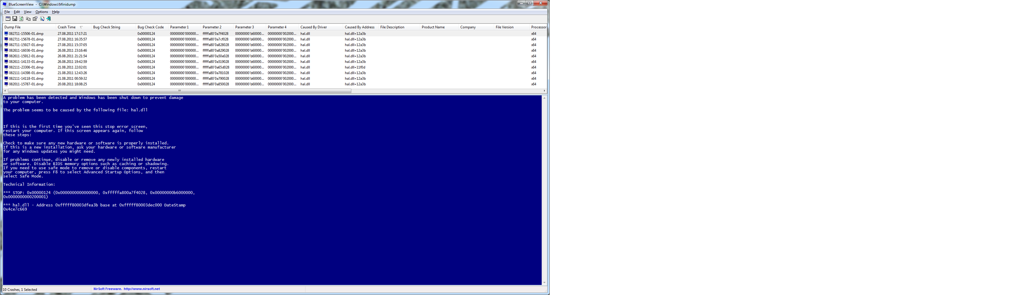

Kannst du mal bitte Blue Screen Viewer benutzt und davon ein Screenshot machen? Danke.

Ich zieh mir mal den Bluescreenviewer.
C1E deaktivieren brauchte auch nix.
Bluescreenviewer sagt caused by Adress hal.dll+12a3b.
Wie kann ich hier am besten nen Screener posten?
