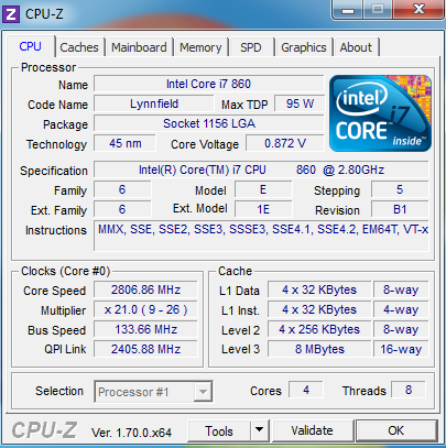

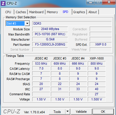

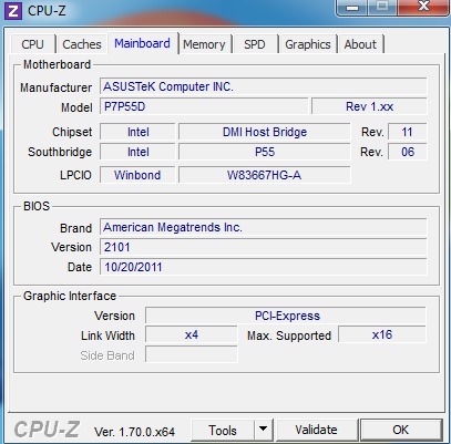

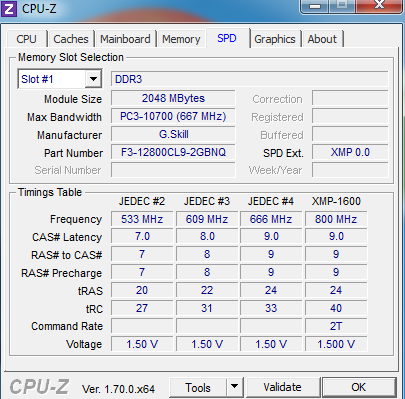

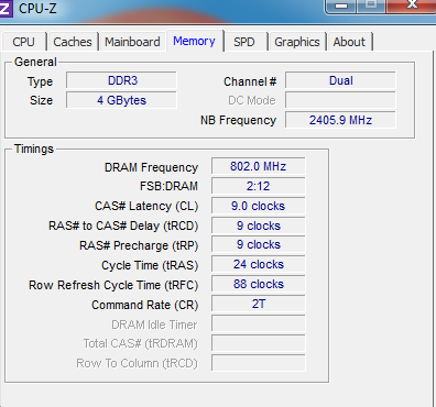

Hier die Screens von CPU-Z
Deaktiviere im Bios testweise die XMP Einstellung (die RAM sollten dann mit 1333mhz laufen). Oder ist im Bios das XMP Profil gar nicht aktiviert sondern die RAM Frequenz/Timings von Handeingestellt? Wenn dem so ist, aktiviere testweise das XMP Profil.
Die Grafikkarte wird vom Board nur mit 4xLanes angebunden. In welchem PCI-E Slot hast du die Grafikkarte eingebaut?
In den blauen, oder den schwarzen Slot?
Weder mit AUTO - Einstellungen noch mit XMP Profil verändert sich was. Bei AUTO geht die RAM Frequenz auf 668,7 MHz runter.
Ach stimmt, ist beim blauen eingebaut. Hatte ich vergessen wieder umzustecken, aufgrund von Festplattentausche.
Meinst du es könnte vielleicht daran liegen?
