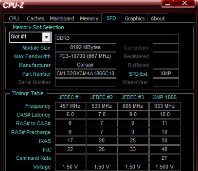

Arbeitsspeicher detailliert:
Arbeitsspeicher: 32GB
Anzahl der RAM-Module: 4
Arbeitsspeicher-Typ: DDR3L-1866MHz (PC3L-14900)
Eingangsspannung: 1.5 Volt
Speicher Sockel: DIMM
Konfiguration der Speicherriegel: 4x 8GB
Speicher-Besonderheiten: Heatspreader - Intel Extreme Memory Profiles (XMP)
Geschwindigkeit: (10-11-10-30)
CAS latency (CL): 10
Ras to Cas delay (tRCD): 11
Row Precharge (tRP): 10
Precharge delay (tRAS): 30
(Mehr dazu: siehe Bilder "Memory.jpg" und "SPD.jpg")

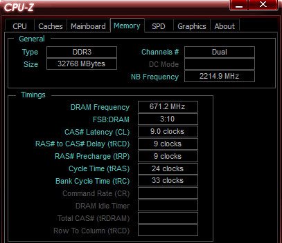

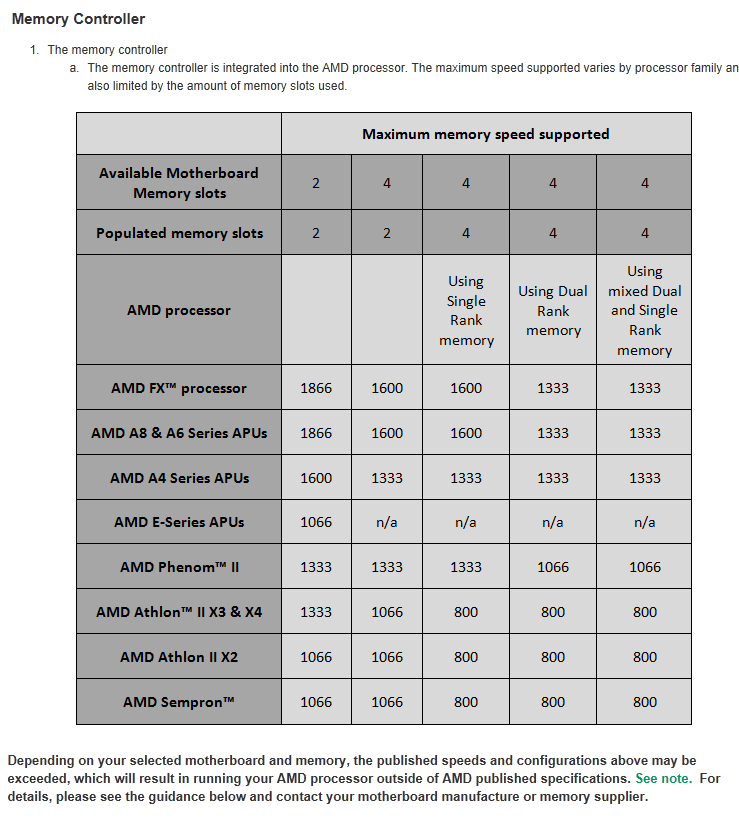

1. Im BIOS wurden die 1866MHz in 1333MHz eingestellt. Das muss so sein, da mein Prozessor (8-core) nur damit arbeiten kann (siehe Bild - AMDMemory Controller.png).
2. Im CPU-Z bemerkte ich, dass die Timings verändert sind. Von 10-11-10-30 auf 9-9-9-24 (siehe Bild - Memory.jpg). (Leider weiß ich nicht, was "Bank Cycle Time" (tRC) bedeutet.) tRC ist beim Standard: 48.

Ja stell die Timings auf die Herstellerangaben. "Geschwindigkeit: (10-11-10-30)"
Reaktionen: Reflex2Play
