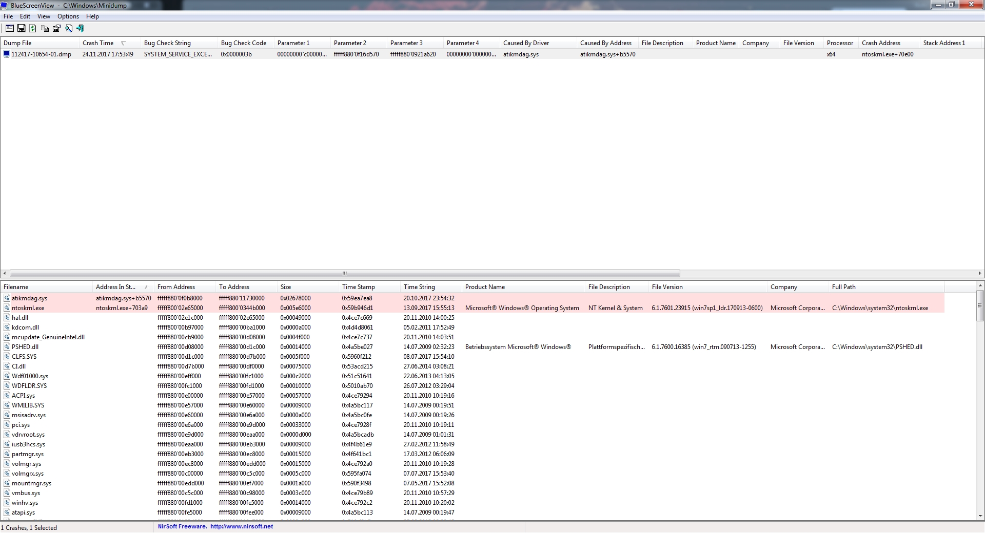

Ich hab 'ne Frage, und zwar ob mir einer von euch evtl. helfen kann.
Als ich gestern meinen Rechner aus dem Sleep aufweckte, hatte ich kurz ein Bild, danach einen schwarzen Bildschirm, nur der Hardreset half und ich konnte wieder normal booten.
Heute hatte ich dann beim Starten des Internet Explorer (ich brauch den nur für eine einzige Webseite, welche mit Chrome nicht funzt) einen Bluescreen und hab mir vorhin den Minudump anzeigen lassen. Nur weiss ich nicht wie ich das Ganze richtig lesen soll.
Wird einer von euch evtl. schlau daraus?
Anhang anzeigen dump.txt
Treiber - so wie ich das verstehe.
Graka - check das mal.

cbtestarossa schrieb:
Systemwiederherstellungspunkt
wenn es dann immer noch spinnt ist wahrscheinlich deine Graka schuld.
Oder Festplatte oder RAM.
Kann auch Overclock schuld sein.
Overclock hab ich nicht. Ich beobachte mal. SSD ist nicht mehr die neueste, Graka hätte natürlich noch Garantie. Aber aktuell spiele ich seit über 2h Overwatch ohne Probleme.
