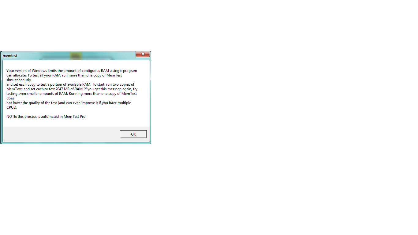

Hier nochmal die Fehlermeldung von MemTest:

Das sieht nach Adressierungsfehler aus, unter Windows werden 8GB angezeigt? Schonmal versucht in Windows (ohne Spielen) die 2074 MB zu überschreiten?

@Smily Er hat nichts davon gesagt dass er Memtest unter Windows ausgeführt hat, also poch doch bitte nicht dauernd auf den Ansatz rum und es gibt nee Beschränkung bei der x86 Variante (auch 32 Bit genannt ;-) ) das sind exakt 4GB. Das ist hier aber nicht das Problem.
Memtest zeigt weniger an wenn der DIMM Defekt ist oder der Controller für die DIMM's.
Da wie oben schon geschrieben es sehr unwahrscheinlich ist das mehrere DIMMS gleichzeitig Defekt sind, würde ich auf Controller tippen. Es könnte aber auch was anderes sein (Treiber halt ich auch für unwahrscheinlich).
Wenn Gerät noch auf Gewährleistung dann ab zum Händler und Reklamieren.
Wenn nicht, Gerät öffnen und die DIMM's einzeln durch testen (am besten an einem zweit Gerät). Wenn bei beiden das selbe raus kommt ist relative klar wo das Problem steckt.
Ergebnis bitte mitteilen ;-)
Es ist einfach nicht zu empfehlen memtest unter Windows auszuführen, alleine schon deshalb, weil Windows den Speicher, den es selbst benötigt, nicht zum Testen frei gibt. Und wenn ich mir die Meldung in Post #4 ansehe, ist das eindeutig eine Windowsmeldung, und nicht von der Version zum Booten.

Den MemTest habe ich unter Windows ausgeführt, ich wusste nicht, dass es einen gibt, mit dem man booten soll. Das werde ich demnächst nochmal ausprobieren (hat jemand Erfahrungen mit dem; funktioniert der richtig; wie benutze ich ihn?).
