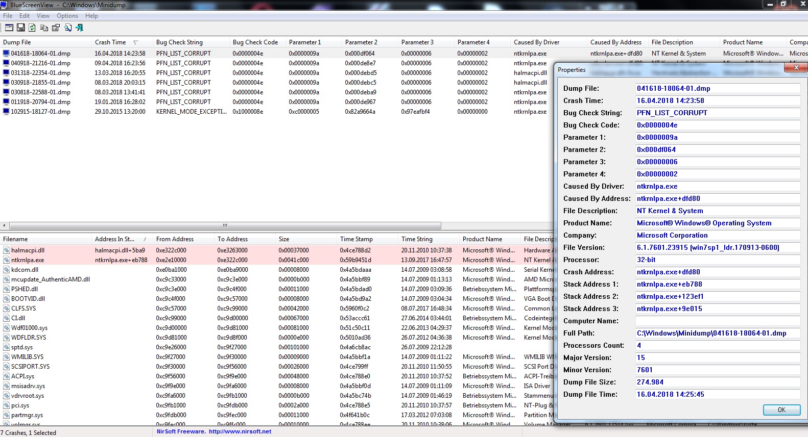

Ich habe schon lange Probleme mit Bluescreens beim Spielen. Ich habe vor kurzem den Arbeitsspeicher erneuert, dann war auch erst mal wieder alles gut, aber jetzt hatte ich wieder ein Bluescreen. Also liegt es doch wahrscheinlich nicht am Arbeitsspeicher?
Kann es eigentlich sein das es an der Festplatte oder an der Grafikkarte dran liegt? Weil ich habe die Bluescreens jetzt immer nur beim Spielen gehabt... Also dann kann es die Festplatte nicht sein oder?
Hier ein Bild zum Bluescreen

PFN_List_Corrupt deutet meistens auf veraltete Treiber, defekte HDD/SSD oder RAM-Probleme hin.
Da RAM schon getauscht mal alle Treiber aktualisieren und HDD/SSD auf Fehler überprüfen. Auch ein AV-Programm kann das verursachen, also wenn anderer AV als Defender installiert ist den mal deinstallieren.

die hal (hardware abstraction layer) scheint hier auch ein problem zu machen.
ist eher selten und bei hardwareproblemen/änderungen mitverantwortlich.
ich persönlich würde bei so einem problem erstmal das system sauber neu aufsetzen
