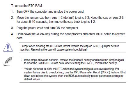

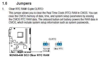

Mein Motherboard heißt : Asus M2N68-AM SE2
CMOS Reset lt. Handbuch:
PC Ausschalten - Netzteilstromkabel abziehen - Jumper setzen - optional die Batterie entfernen - Jumper wieder auf "Normal" Stellung - NT Stromkabel anschließen - PC starten - Uhrzeit/Datum im Bios neu eingeben.
Danke, habs resetet mal bissl zoeken und gucken ob jetzt wieder alles Funktioniert :)
