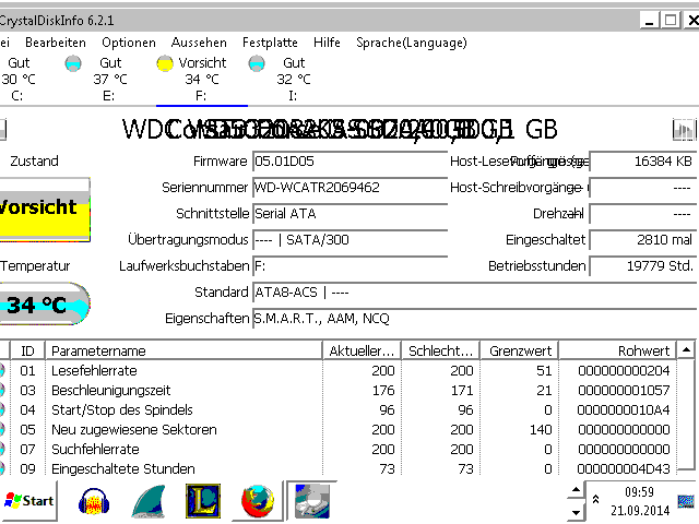

Dann schreib' wenigsten auf, was auf den Bluescreens steht. Lade außerdem ein Screenshot von CrystalDiskInfo von allen Platten hoch (Fenster ganz aufziehen).

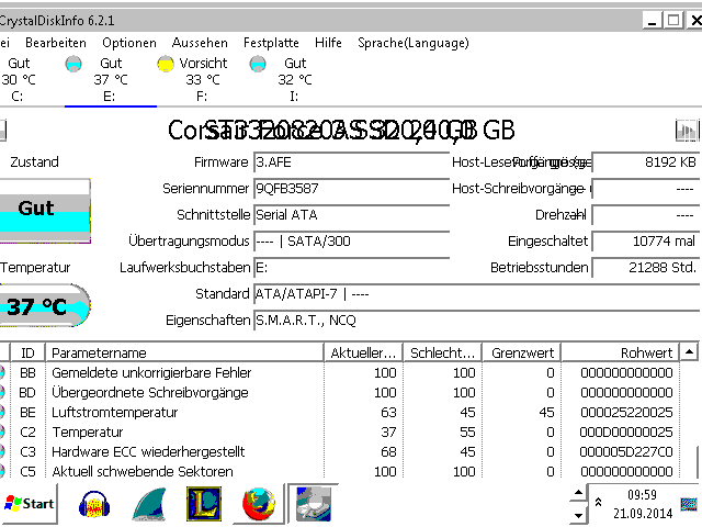

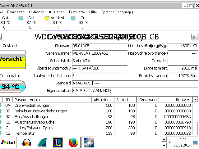

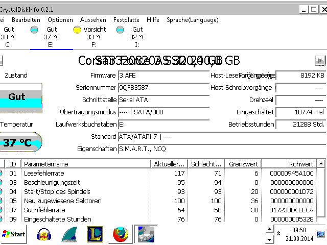

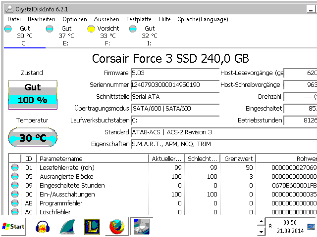

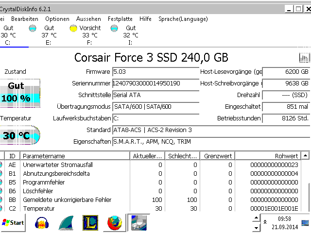

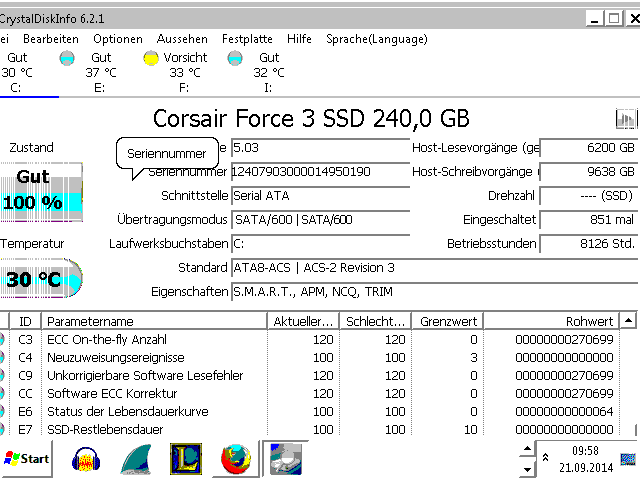

Hier die Screens von den Platten
C:/
E:/
F:/

Die Attribute werden nicht alle angezeigt. Auch im Abgesicherten Modus solltest du Auflösung noch erhöhen können.
Sofern möglich, steck' F: ab, um diese als Fehlerquelle auszuschließen. Auslagerungsdatei liegt auf C:?
