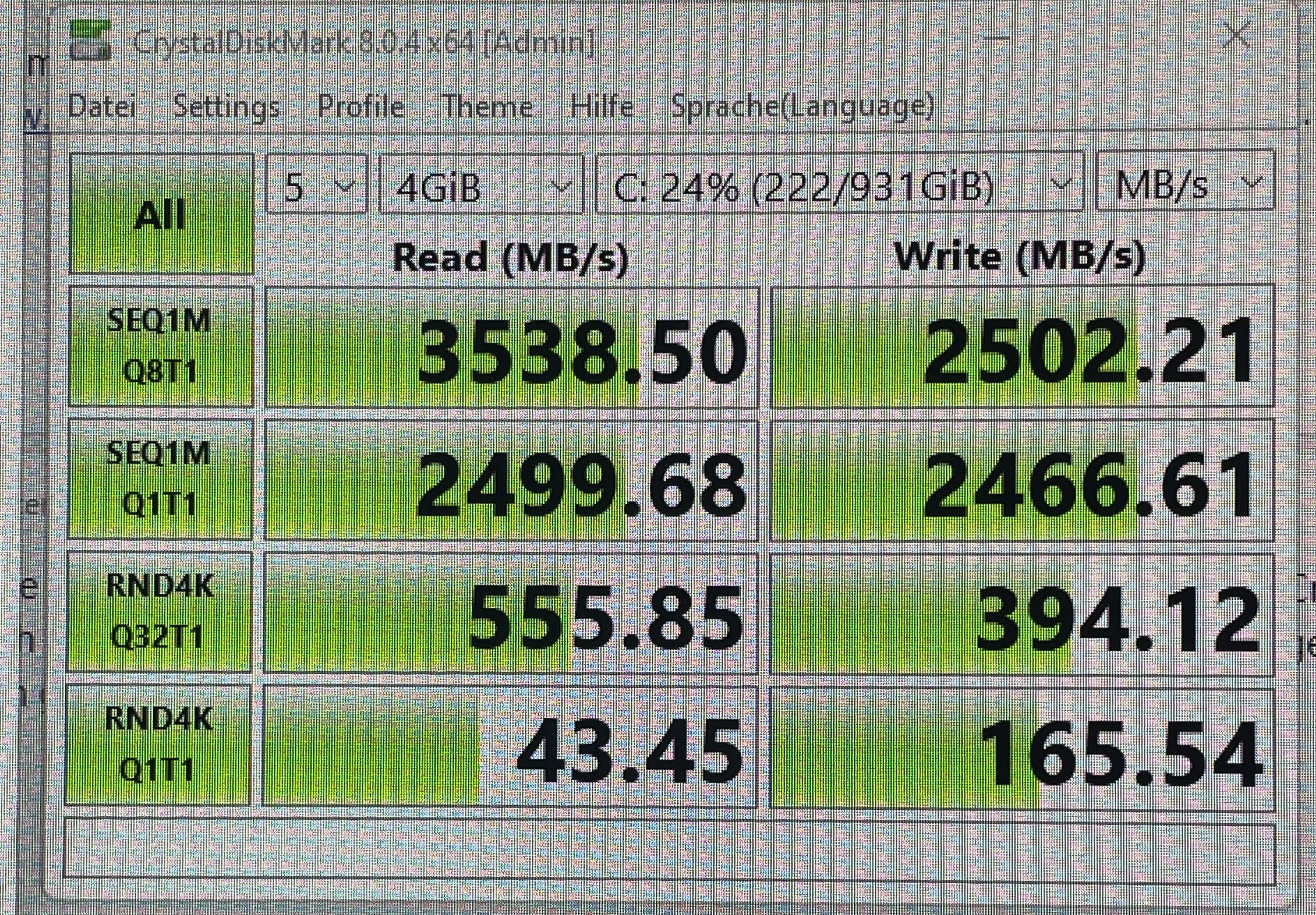

Ich habe in meinem PC 2 nvme ssds. Eine 970 Evo 1TB und eine WD Blue 500gb. Windows ist auf der 970 evo installiert da die auch die schnellere ist. Eine Festplatte habe ich überhaupt nicht verbaut (auch auf den Bildern von cristaldisk erkennbar)

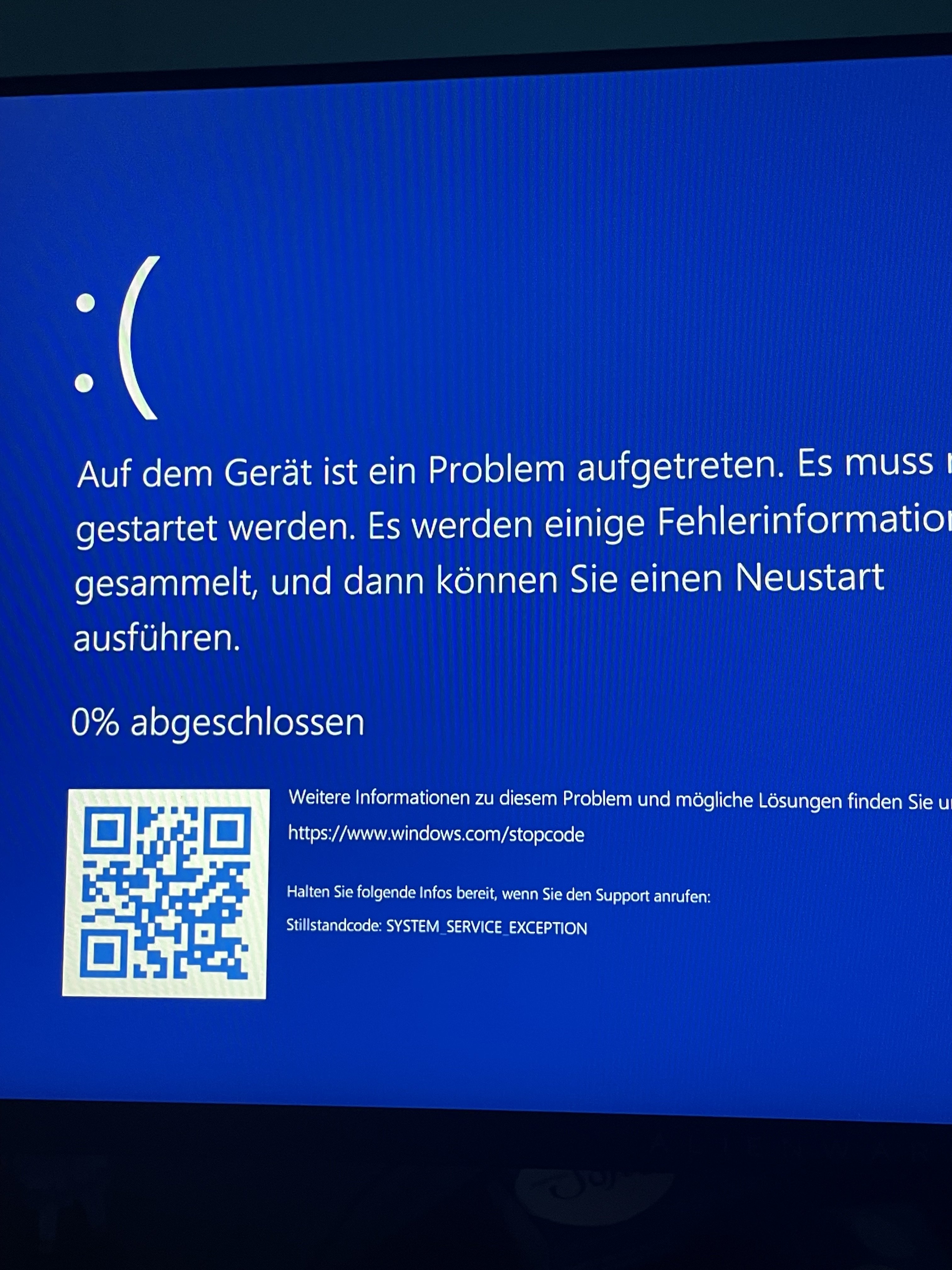

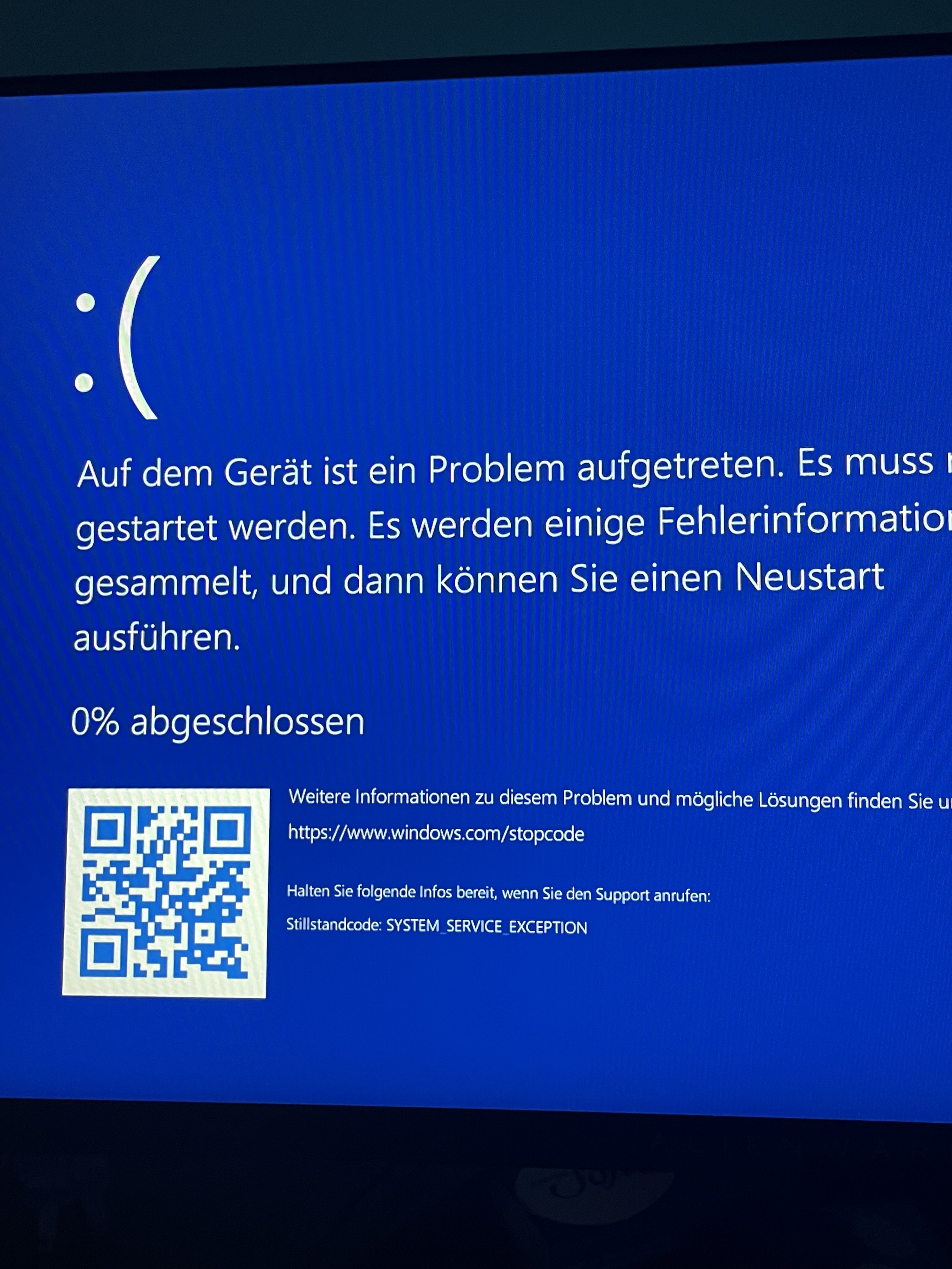

soeben hatte ich eine bluescreen mit noch einem anderen fehlercode
Auf Deinem Bild ist der Datenträger 0 die NVMe zu sehen. Da sollte das Betriebssystem drauf sein. Bei dir ist das Betriebssystem auf Partition D:.
nein da steht doch dass die systempartion auf c ist oder bin ich blöd?
Du hast Recht die ist auf C:
Das ist aber nicht logisch. Das Betriebssystem sollte auf der NVMe sein. Auf Datenträger 0.
Die NVMe ist wesentlich schneller als die SSD.
Das sind beides NVMe.

Ich würde die Disks mit den Herstellertools überprüfen, Magician (Samsung) und WD Dashboard, nicht benötigte zum Test entfernen. Und Benchmarks machen um eventuelle Probleme beim Lesen und Schreiben eher erkennen zu können.
Reaktionen: Silver Server und jke
Brauchbare Benchmark-Ergebnisse erhält man, wie schon genannt, mit ASSSD oder Crystal Disk Mark.
Dabei auch die Temperaturen (unter Last!) beobachten, und mal in die Ereignisanzeige reinsehen - wenn's keinen Bluescreen gibt.
dabei wurde sie max 56 grad warm
für die andere ssd kann ich das gerade nicht machen weil die halt gerade ausgebaut ist
