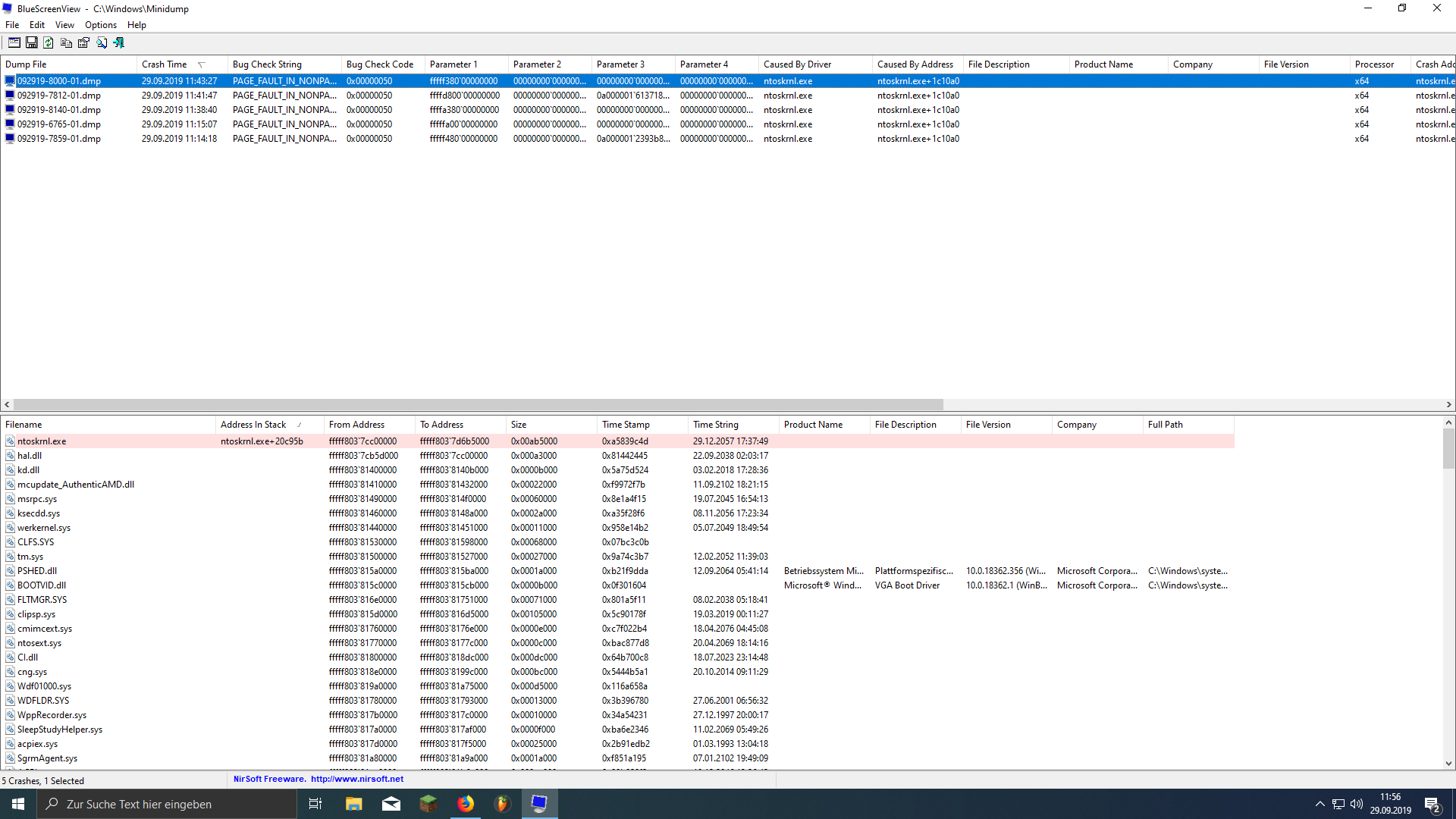

wadddlespam schrieb:So. SATA Kabel und Port gewechselt. Bsod Immernoch direkt nach dem hochfahren![]()
Kannst du die SSD anderweitig noch prüfen nun ?
- Sep. 2019
- 32
Wenn er zunimmt, ist dann die Festplatte kaputt?Ost-Ösi schrieb:Daher unbedingt in der nächsten Zeit diesen Wert beobachten, ob er zunimmt.
Ja, ram ist umgestelltrg88 schrieb:du hast den RAM jetzt umgestellt oder?
Ne weil mein pc ja nicht mehr bootetHerrAbisZ schrieb:Kannst du die SSD anderweitig noch prüfen nun ?

Eher nein, in der Regel taugen halt dann deine Kabel nichts oder da ist irgendwo dreck dazwischen auf den Kontakten.wadddlespam schrieb:Wenn er zunimmt, ist dann die Festplatte kaputt?
dann stells wieder zurück. Nonpaged-Fehler sind meist vom RAM. Dein Board packt den RAM anscheinend nicht.wadddlespam schrieb:Ja, ram ist umgestellt

Dann mach nen BIOS-Reset und versuchs nochmal.wadddlespam schrieb:Hab ich schon. Tut sich nix

so ich schreibe jetzt wieder über den PC(im abgesicherten modus mit netzwerktreibern). BIOS Reset kann ich ausprobieren

wadddlespam schrieb:so ich schreibe jetzt wieder über den PC(im abgesicherten modus mit netzwerktreibern). BIOS Reset kann ich ausprobieren
"Letzte als funktionierend bekannte Konfiguration" schon versucht
- Sep. 2019
- 32
Ja habe ich gemacht. BSOD wie vorher. bios ist zurück gesetztHerrAbisZ schrieb:"Letzte als funktionierend bekannte Konfiguration" schon versucht
Edit: der bsod kommt erst ca 1 Sekunde nachdem ich mein Passwort eingegeben habe
- Sep. 2019
- 32
Neuer benutzer ist angelegt, falls nochmal ein BSOD kommt.HerrAbisZ schrieb:Neues Profil / Benutzer anlegen ?
Auf wundersame weise klappt's auf einmal wieder mit dem anmelden. ich habe einfach ca 15 min im anmelde bildschirm gewartet und zack, ging es wieder. Jemand ne Idee zu den BSOD's?

Durch vorangegeangene Defekte, kann natürlich das System einen schlimmeren Defekt abbekommen haben. Wenn jetzt hardwaremäßig alles soweit stimmt und Abstürze noch immer auftauchen, wird es sich empfehlen Win halt wieder ckean neu zu installieren.
