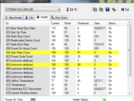

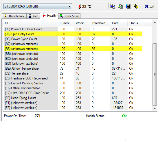

Hab HDTune über meine Festplatte laufen lassen, kann aber mit dem ergebnis nix anfangen.
bitte mal rein schauen und mir helfen, es unterscheidet sich auch vom scan meiner alten Platte (siehe hier: https://www.computerbase.de/forum/threads/bluescreen.780368/

Hi chiller21,
mache noch einen Screenshot von den SMART-Werten, die weiter unten stehen (sind nicht alle Werte auf dem Bild zu sehen). Ist das die bereits ausgetauschte Platte? https://www.computerbase.de/forum/threads/bluescreen.780368/

hab vom unteren Teil auch einen Screenshot gemacht. siehe Anhang
sagen dir die gelb markierten werte was?
ich hab nur grob verglichen muss ich leider gestehen, aber sahen dem letzten sehr ähnlich.
Da hat HDTune wohl Probleme mit der Erkennung, bzw. mit dem Auslesen. Lese die SMART-Werte mit dem Tool CrystalDiskInfo aus und poste den Screenshot.

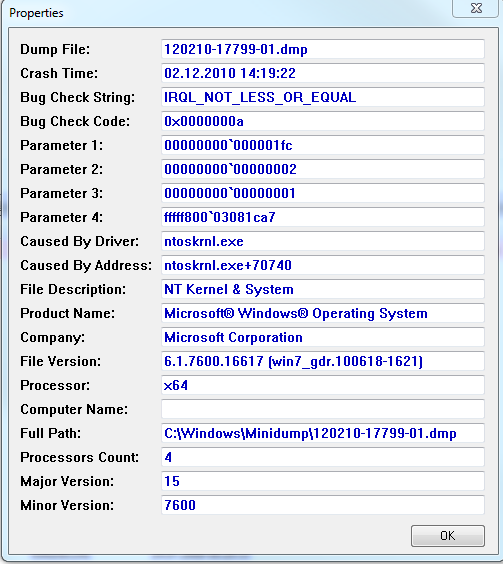

so hi hab dir die bluescreens in den anhang gepackt.. :)

Bluescreenview eignet sich um die Bluescreencodes (Stopfehlercodes) anzuzeigen. Es eignet sich nicht, um eine Absturzursache zu ermitteln. Dafür ist es viel zu oberflächlich. Wenn Bluescreenview die ntoskrnl.exe als Ursache anzeigt, heißt das nicht, dass die Datei auch für die Abstürze ursächlich war.
Um der Absturzursache auf den Grund zu gehen, musst du die Minidumps mit dem Debugger auswerten. Wenn du das selbst ausprobieren möchtest -> siehe Link in meiner Signatur.

alles klar du bekommst deinen minidump :)
hab die dateien gefunden sind nur 2 das heißt ich weiß was was is. aber die sind nur 270 kb groß.. sind das die?

Minidump is im Anhang :) wenn das richtige ^^

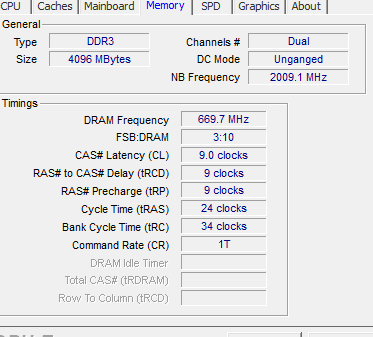

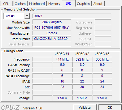

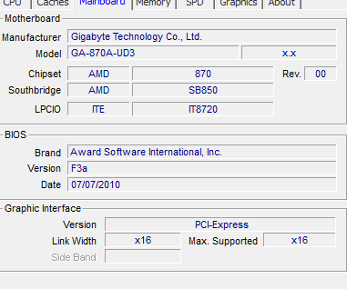

Läuft der RAM noch mit einer Command Rate von 1T oder konntest du das auf 2T ändern?
Mache bitte noch mal ein paar Screenshots von CPU-Z (Reiter Mainboard, Memory und SPD).
screenshots im Anhang ^^
Ist seither wieder ein Problem / Bluescreen aufgetreten?
Folgende Sachen würde ich machen:
- Bios Update auf die aktuellste nicht-Beta Version F4 (Anleitung siehe Post#6)
- Command Rate auf 2T einstellen (im Bios ins Menü "MB Intelligent Tweaker(M.I.T.)" -> "DRAM Configuration" -> "DDR3 Timing Items" auf [Manual] -> "1T/2T Command Timing" auf [2T] einstellen. Danach Änderungen abspeichern (Save & Exit).
Der erste Dump meldet folgendes:
Probably caused by : win32k.sys ( win32k!RawInputThread+6ed )
PROCESS_NAME: csrss.exe
Da mag Windows irgendwas nicht. Woran es da genau liegt, kann ich aber auch nicht sagen.
Der zweite Dump meldet folgendes:
Probably caused by : ntkrnlmp.exe ( nt!KeSetEvent+121 )
DEFAULT_BUCKET_ID: VISTA_DRIVER_FAULT
BUGCHECK_STR: 0xA
PROCESS_NAME: hl2.exe
Da mochte er HL2 wohl nicht. Da wuerde ich mal eventuell gucken, ob ein Grafikkartentreiber und DirectX Update was bringt. Eventuell muss auch ein anderer Chipsatztreiber her.

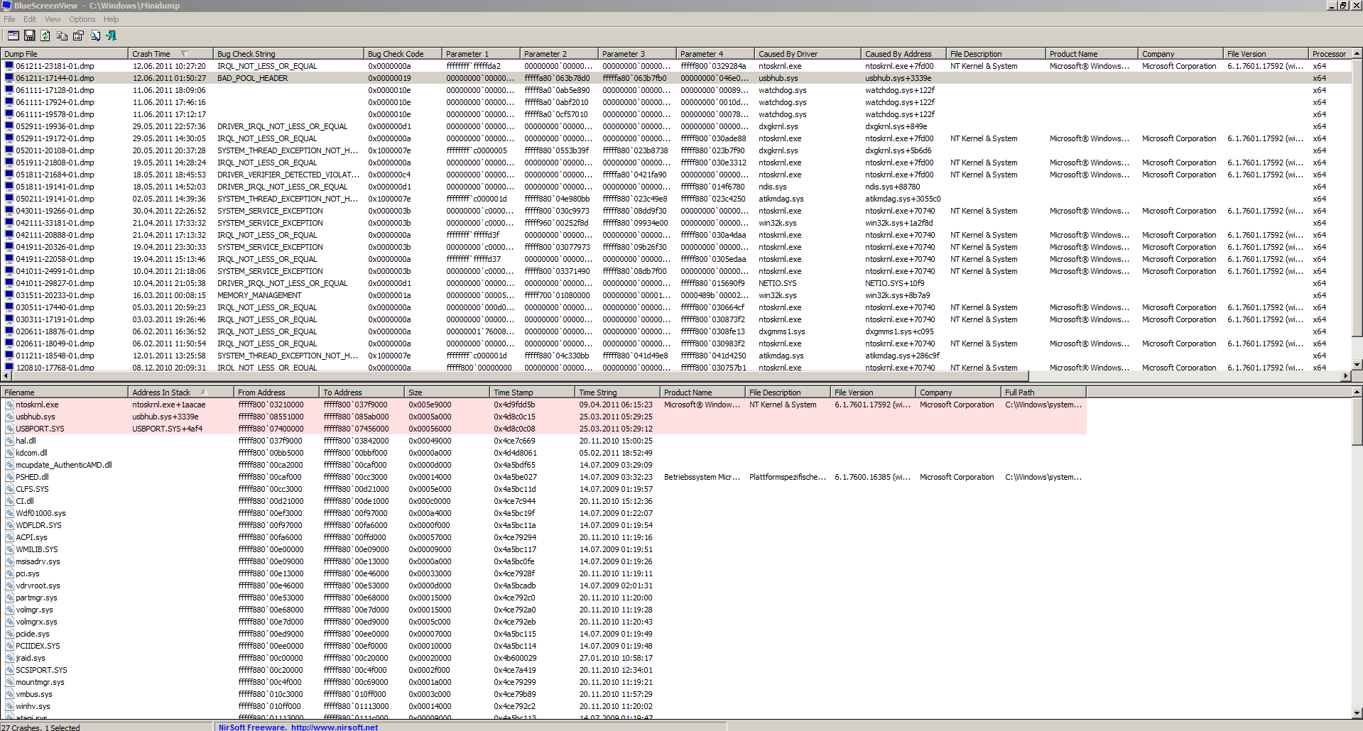

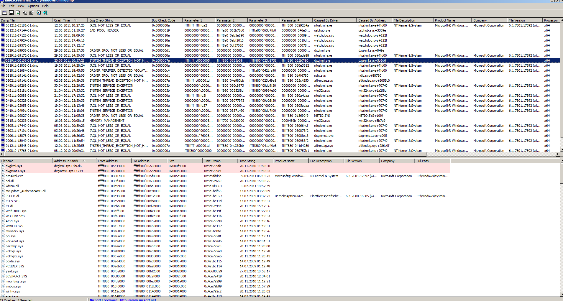

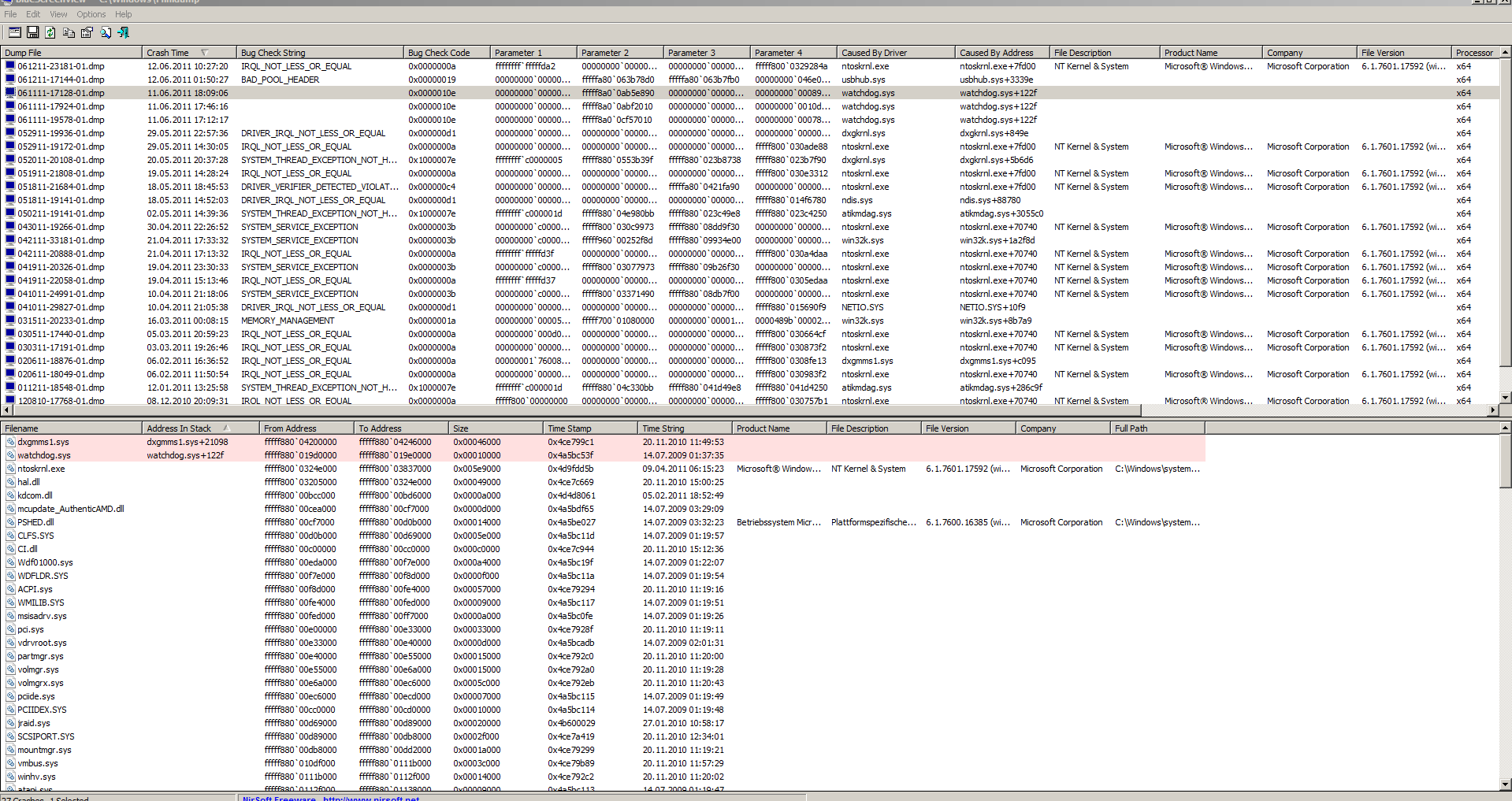

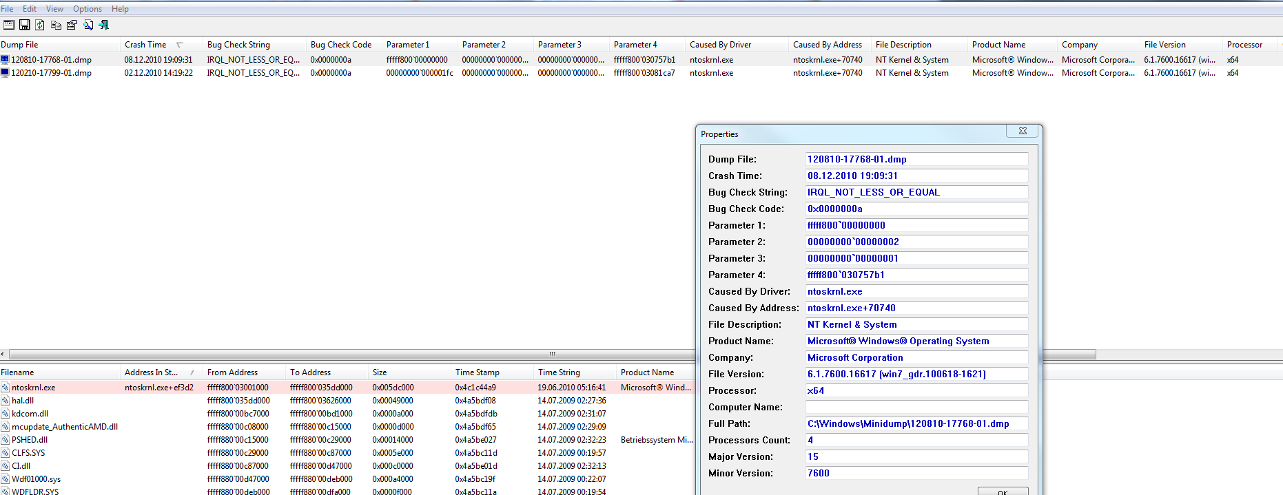

wieder neue Probleme :(
