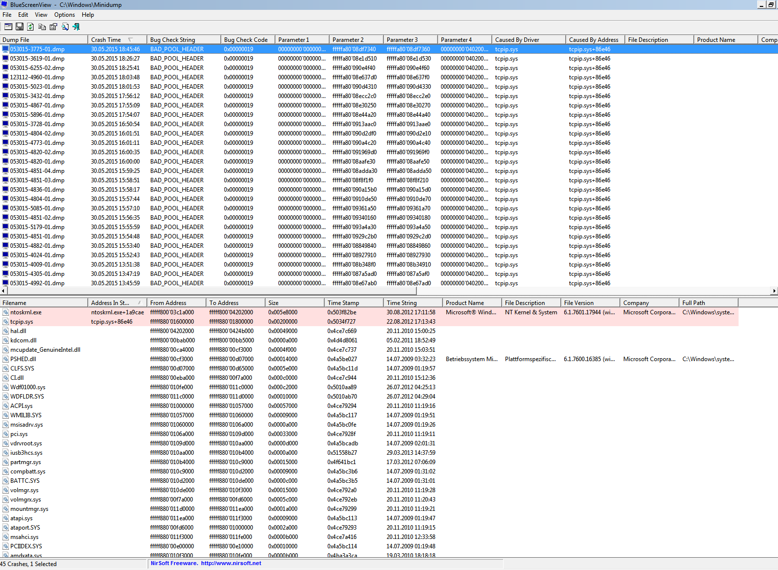

ich habe seit gestern Abend schwerwiegende Probleme mit meinem Pc. Ich aktualisierte den Grafiktreiber (nVidia 337.88) auf 352.86.
Seitdem dieser Treiber aktualisiert wurde tritt jedesmal dieser Fehler auf.
Kurz zu meinem System:
Windows 7 Ultimate 64bit
Intel i7 4790k
Crucial Ballistix 16 GiB 1600 Mhz
Crucial M500 128 GiB SSD
Samsung HD 103Si 1 TiB
Asus Matrix GTX 580
Corsair TX750W PSU
MemTest wurde 3 mal im abgesicherten Modus durchgeführt, jedesmal ohne Fehler.
BlueScreenView wurde auch durchgeführt, siehe Screenshot.
Beide Platten wurden auf Fehler kontrolliert und nichts weiteres gefunden.
Wüsste mir langsam nicht mehr zu helfen, da ich einer Neuinstallation des Betriebssystemes umgehen möchte.
Vielen dank schon einmal für hilfreiche Antworten.

Laut den Dumps hat das wenig mit dem Grafikkartentreiber zu tun:
STACK_TEXT:
fffff880`09a2e258 fffff800`03dbfcae : 00000000`00000019 00000000`00000020 fffffa80`08cc7880 fffffa80`08cc78a0 : nt!KeBugCheckEx
fffff880`09a2e260 fffff880`0172909d : 00000000`00000008 00000000`00000008 00000000`676e7049 fffff880`08152054 : nt!ExDeferredFreePool+0x12da
fffff880`09a2e310 fffff880`01494046 : 00000000`00000000 fffff880`014900c3 00000000`00000000 fffffa80`095c07d0 : tcpip!IppInspectBuildHeaders+0x65d
fffff880`09a2e5f0 fffff880`0992312d : 00000000`00000000 00000000`00000014 00000000`00000000 fffffa80`087f4180 : fwpkclnt!FwpsConstructIpHeaderForTransportPacket0+0x20a
fffff880`09a2e690 00000000`00000000 : 00000000`00000014 00000000`00000000 fffffa80`087f4180 fffffa80`087f4194 : mwac+0x612d
STACK_COMMAND: kb
FOLLOWUP_IP:
fwpkclnt!FwpsConstructIpHeaderForTransportPacket0+20a
fffff880`01494046 85c0 test eax,eax
SYMBOL_STACK_INDEX: 3
SYMBOL_NAME: fwpkclnt!FwpsConstructIpHeaderForTransportPacket0+20a
FOLLOWUP_NAME: MachineOwner
MODULE_NAME: fwpkclnt
IMAGE_NAME: fwpkclnt.sys
DEBUG_FLR_IMAGE_TIMESTAMP: 5034f679
IMAGE_VERSION: 6.1.7601.17939
FAILURE_BUCKET_ID: X64_0x19_20_fwpkclnt!FwpsConstructIpHeaderForTransportPacket0+20a
ANALYSIS_SOURCE: KM
FAILURE_ID_HASH_STRING: km:x64_0x19_20_fwpkclnt!fwpsconstructipheaderfortransportpacket0+20a
FAILURE_ID_HASH: {863e217f-0693-d7a3-6d21-a4c5a3f57698}
Followup: MachineOwner
5: kd> lmvm mwac
start end module name
fffff880`0991d000 fffff880`0992f000 mwac T (no symbols)
Loaded symbol image file: mwac.sys
Image path: \??\C:\Windows\system32\drivers\mwac.sys
Image name: mwac.sys
Timestamp: Wed Jun 18 04:06:34 2014 (53A0F42A)
CheckSum: 000108BC
ImageSize: 00012000
Translations: 0000.04b0 0000.04e4 0409.04b0 0409.04e4
Sieht so aus, als ob der Web Access Control Treiber von Malwarebytes die Abstürze hervorruft.
Der Treiber ist von Juni 2014.
Deinstalliere Malwarebytes und beobachte, ob die Probleme bleiben.
