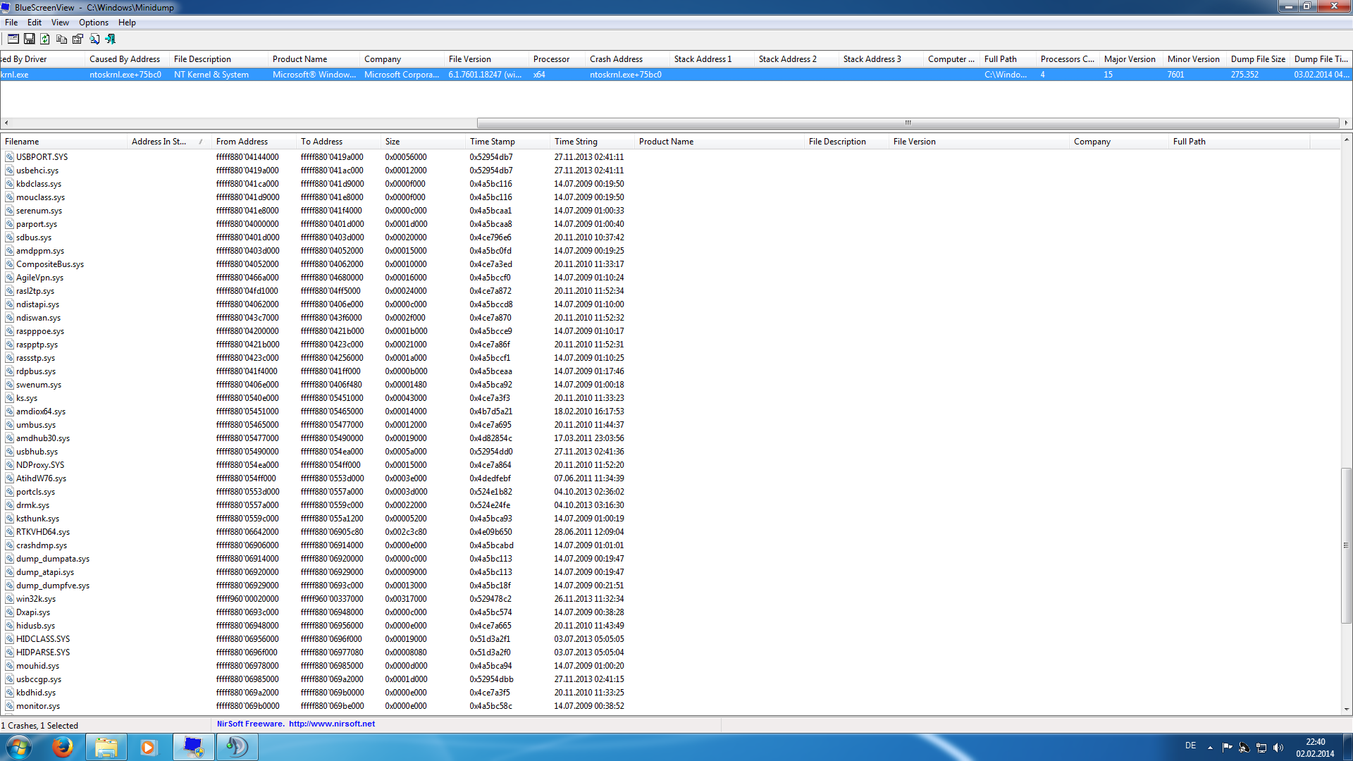

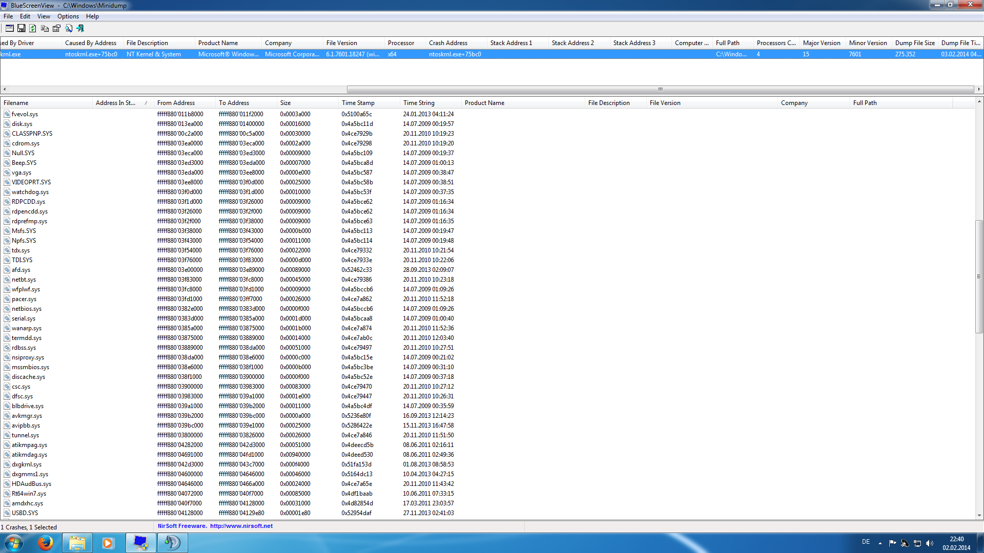

Ok habe wieder Bluescreen gehabt obwohl ich gestern (Samstag) den ganzen Tag keinen hatte. :(
Das hat mir BlueScreenView angezeigt, vielleicht kann mir jetzt jemand weiter helfen? :(((

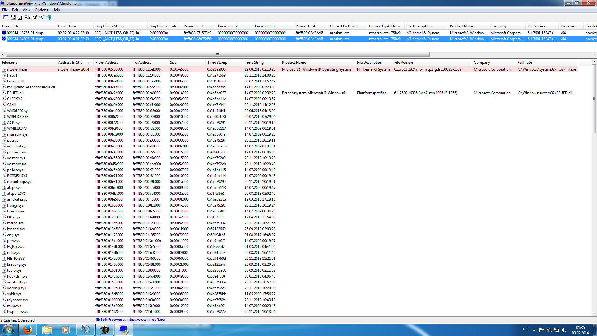

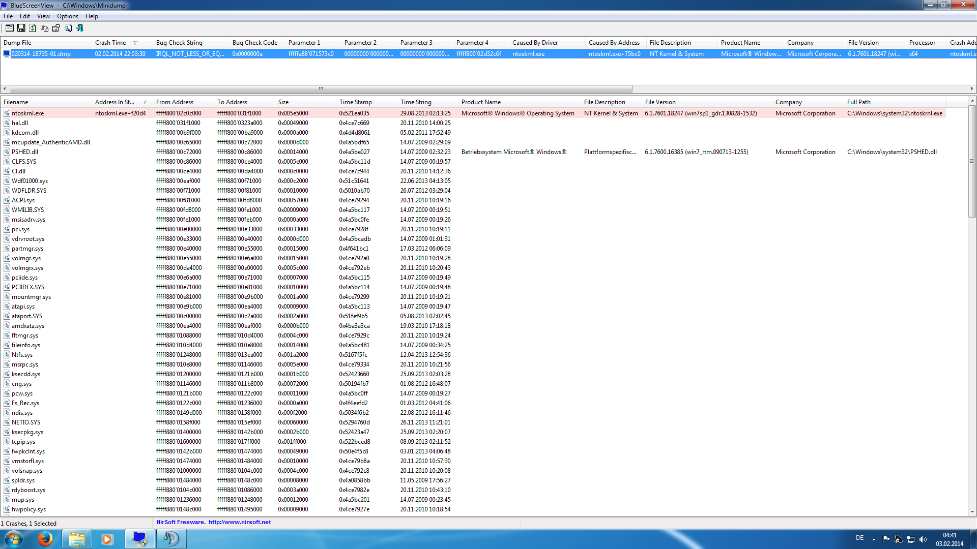

Laut Bluescreen heisst IRQL_Not_Less_or_Equal, eigentlich deutet das auf ein Treiberproblem hin, leider zeigt dort aber nur die Datei NToskrnl.exe, die gehört aber zu Windows, wenn du schon alle Updates drauf gemacht hast, ist erst mal ok.
Vllt greift irgendein anderer Treiber auf diese Datei zu und verursacht Bluescreen, pack mal diese .dmp Datei in eine Zip-Datei und lade mal hier direkt hoch, vllt kann man das mit einem anderen Programm besser analysieren ^^

Diesmal steht da ein anderer Fehlercode beim ersten.

Alternativ (anstelle der Dumps hochladen) kannst du auch die Dumps mittels den Debugging Tools selbst auswerten. Bluescreenview arbeitet zu oberflächlich und zeigt oftmals nicht die eigentliche Absturzursache an.
Eine kleine Anleitung für die Debugging Tools findest du in meiner Signatur.
