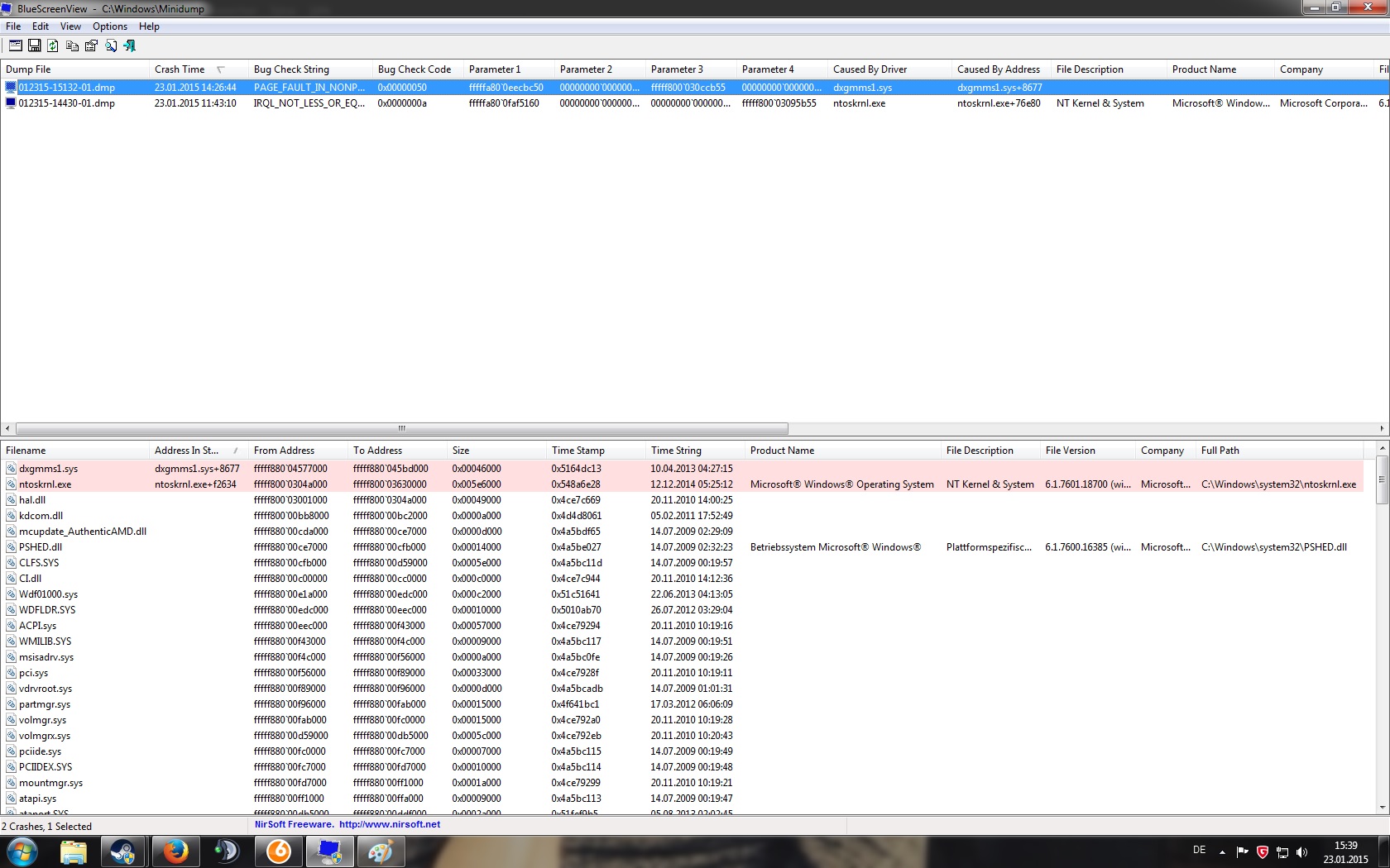

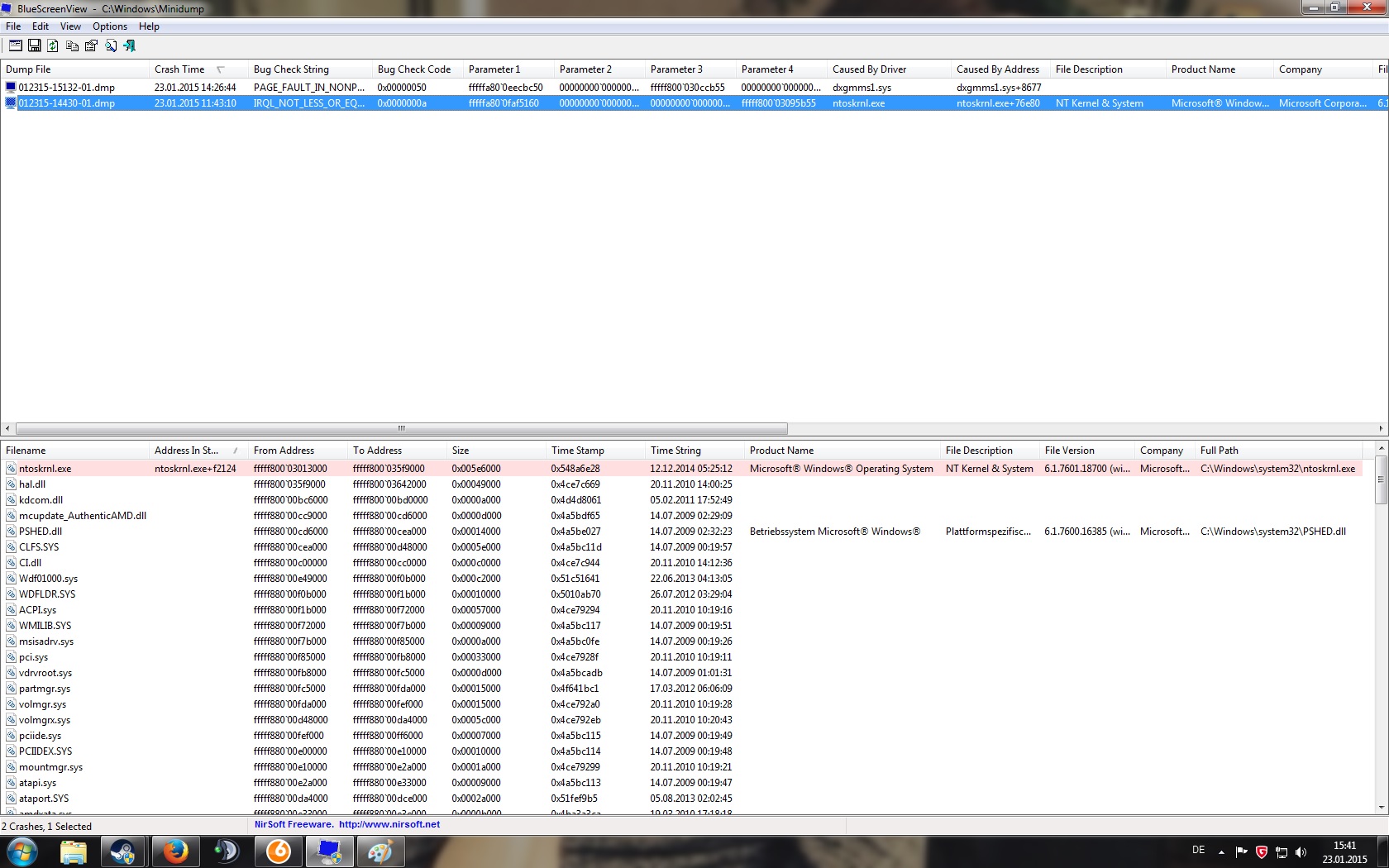

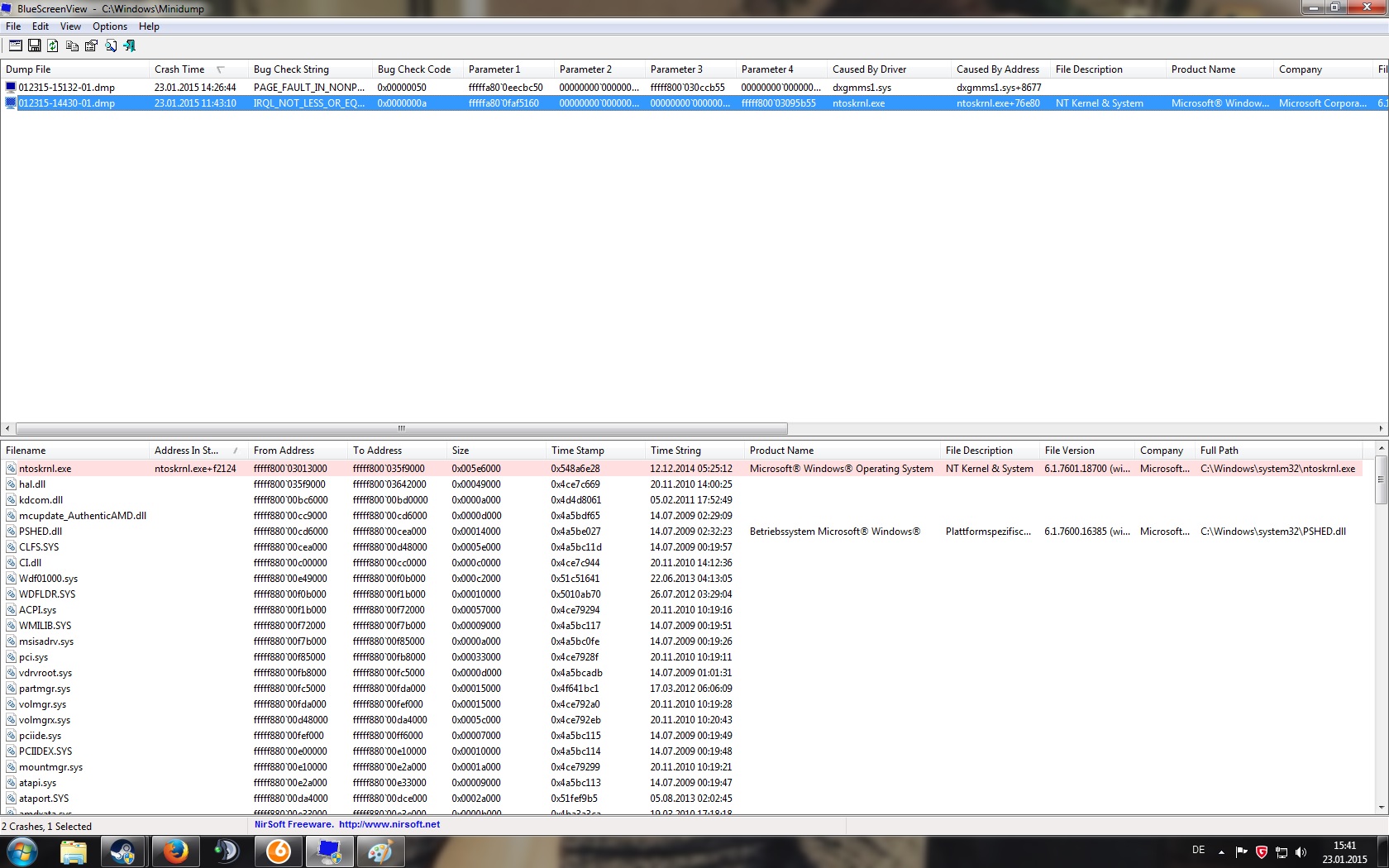

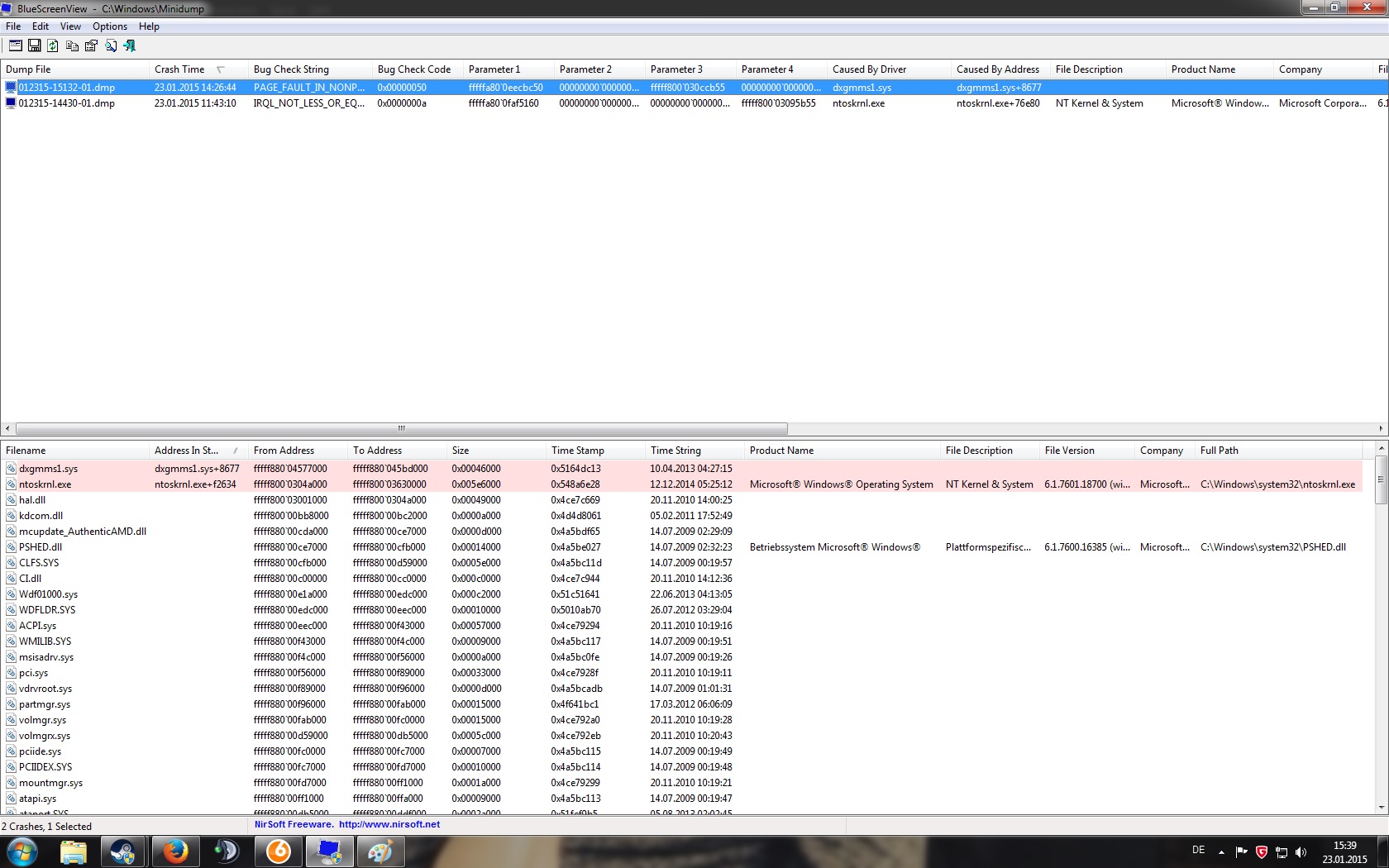

Im Anhang das Ergebnis des Bluescreenview.
Memtest folgt gleich.
