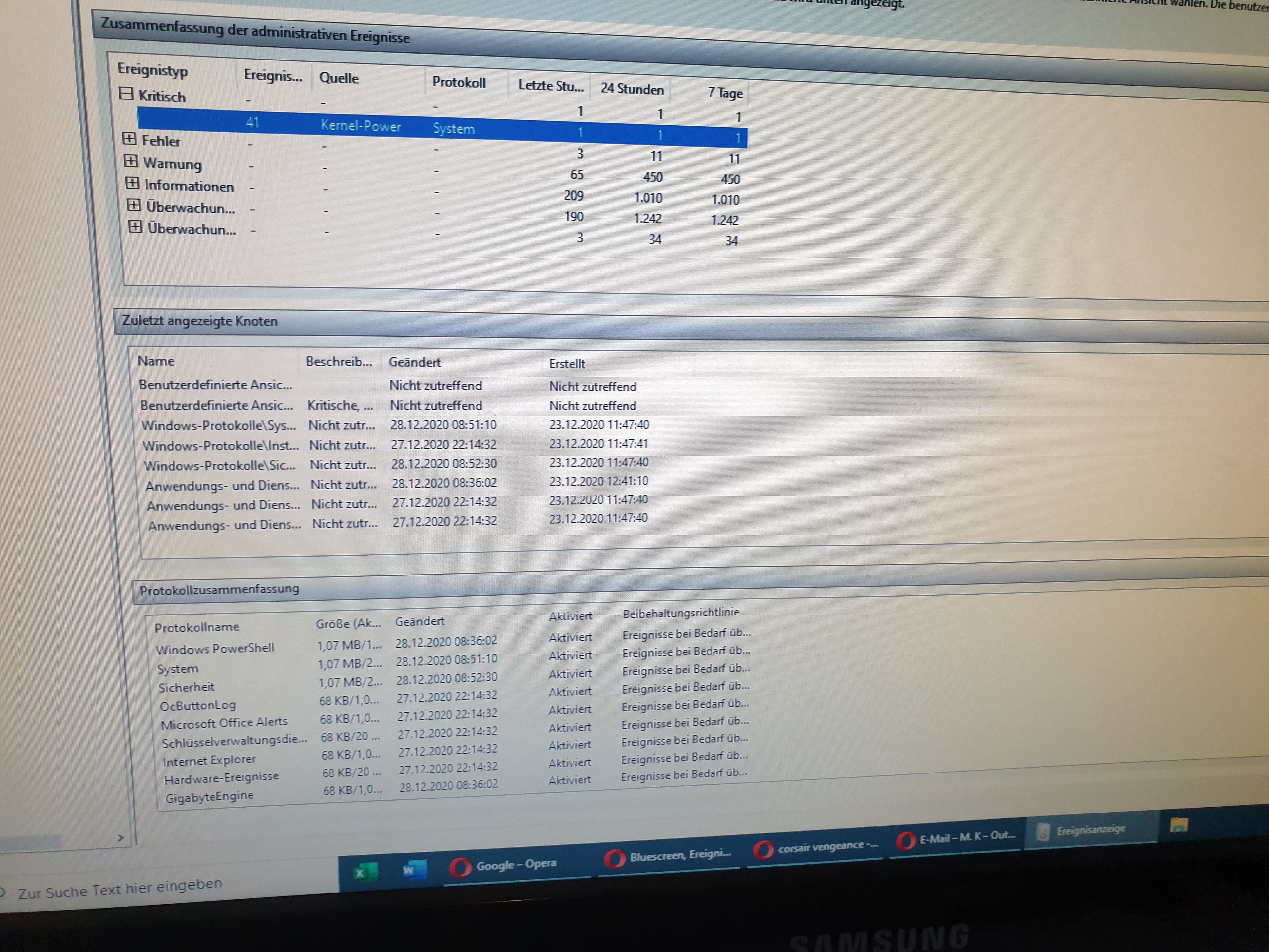

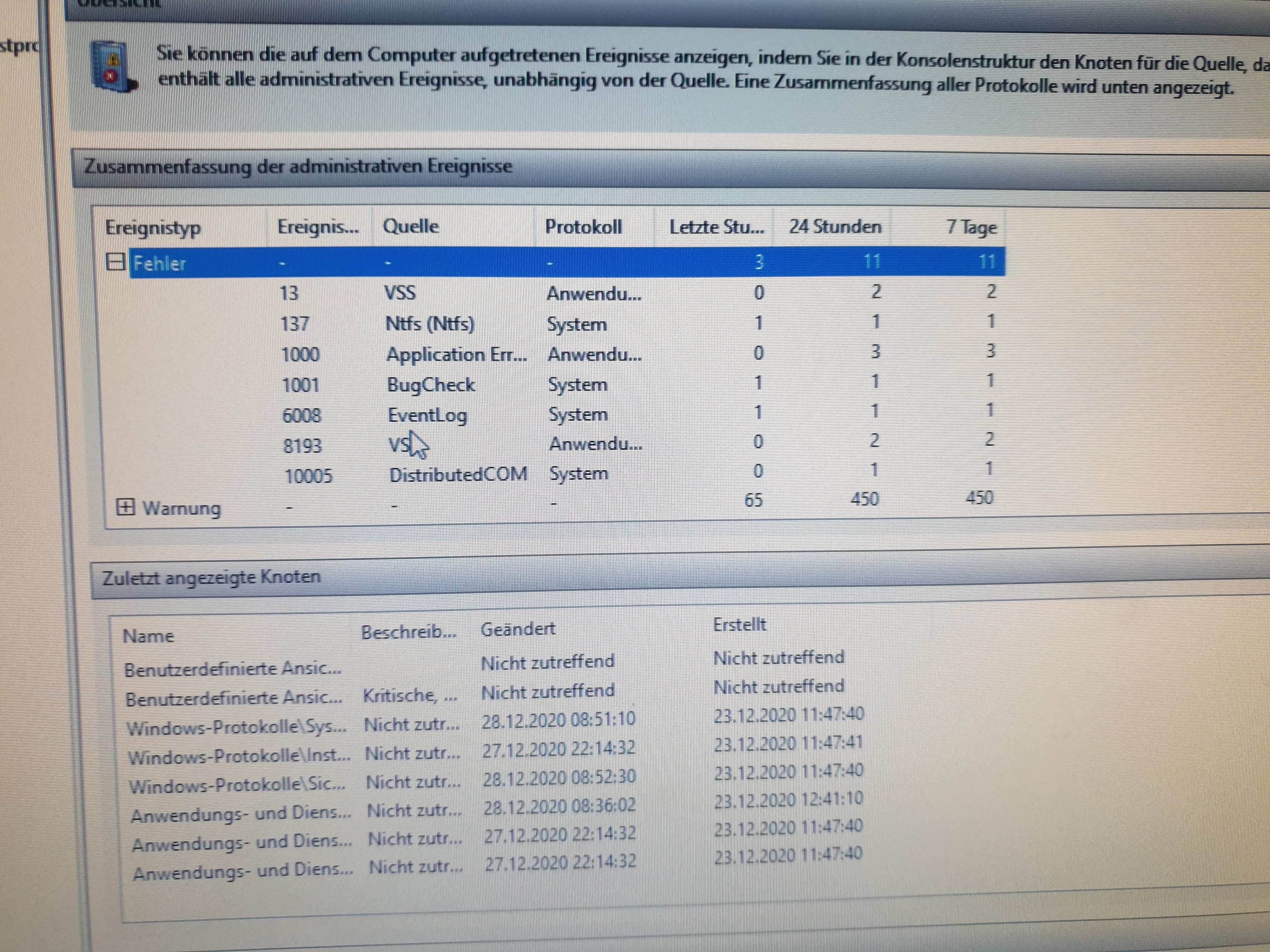

Weiters solltest du mal in die Windows Ereignisanzeige öffnen und dort die Fehler zum Zeitpunkt des Bluescreen hier posten.

Ereignisliste habe Ich gestern Abend gelöscht....
Aber trotzdem Hilfreich da ich heute schon blau gesehen habe :)

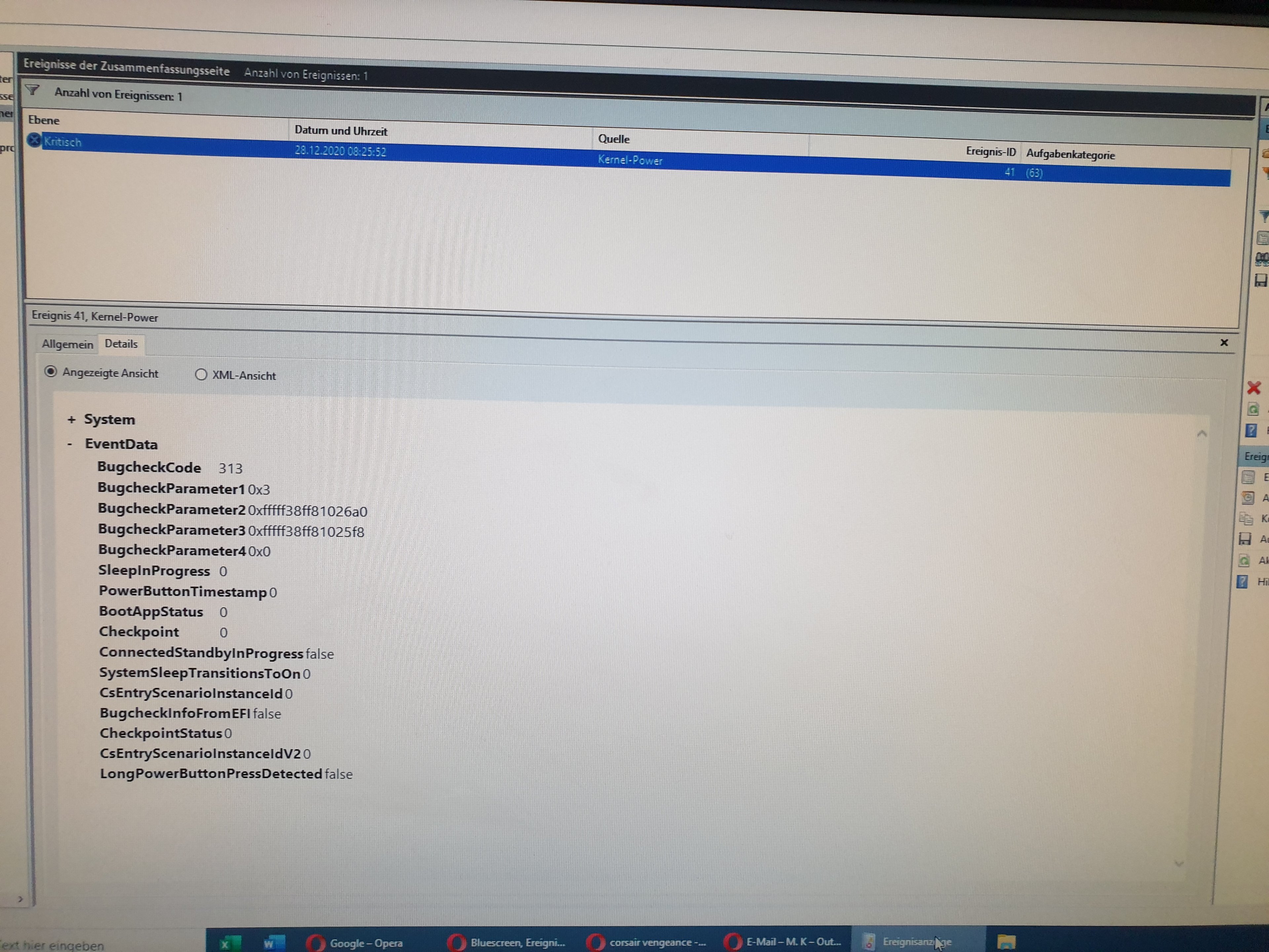

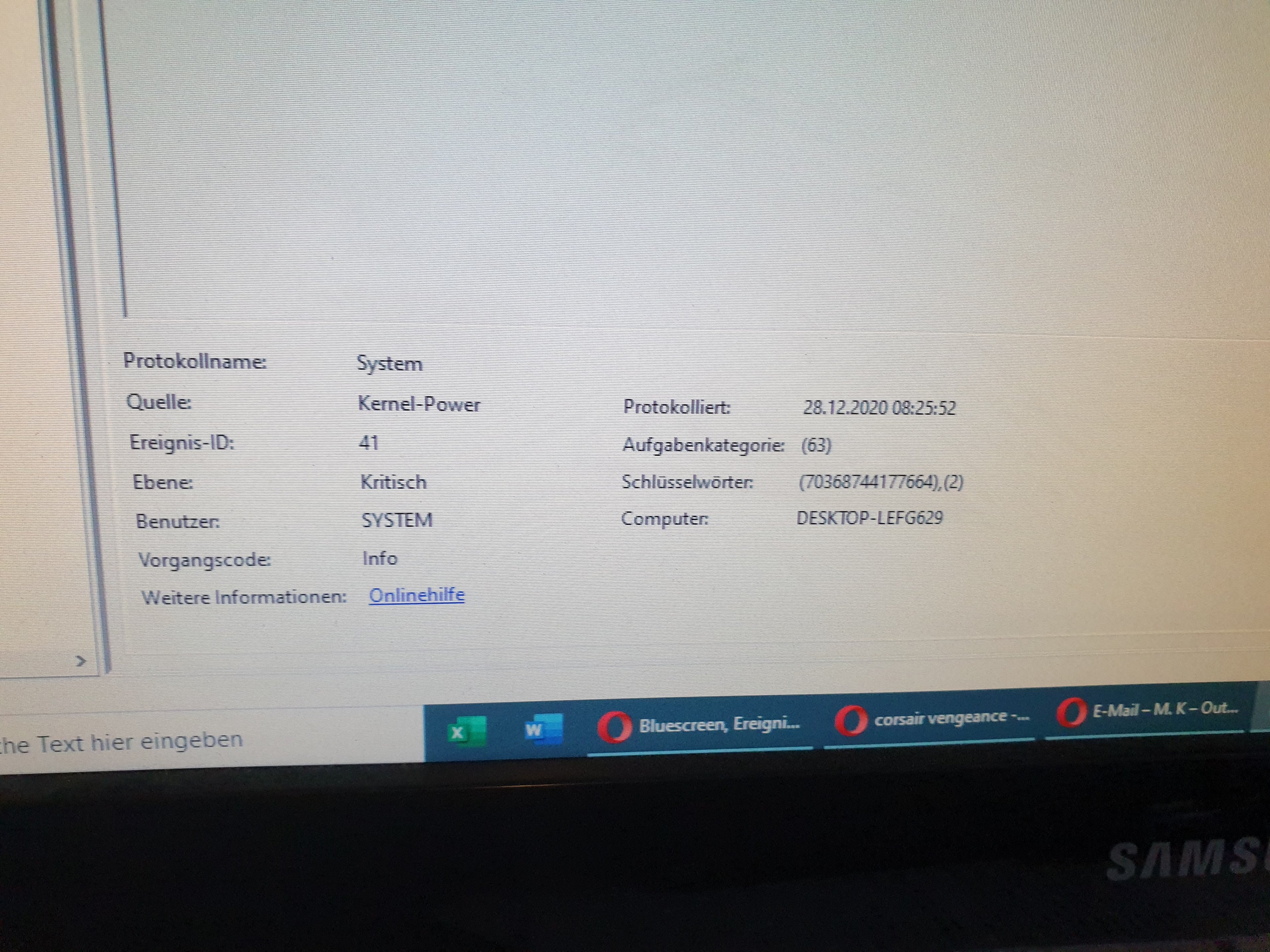

Stell noch einen Screenshot vom kritischen Fehler mit dem "Reiter" Allgemein rein.
Du bist auf "Details"

Der Fehler ist etwas undankbar. Kernel 41 bedeutet nur, dass der PC unerwartet runtergefahren wird. So wie wenn du den Resetbutton drückst.
Könnte auch ein Hinweis auf das Netzteil sein. Glaub ich aber in diesem Fall fast nicht.
Der BugCheckCode 313 ist in Hex 0x139.

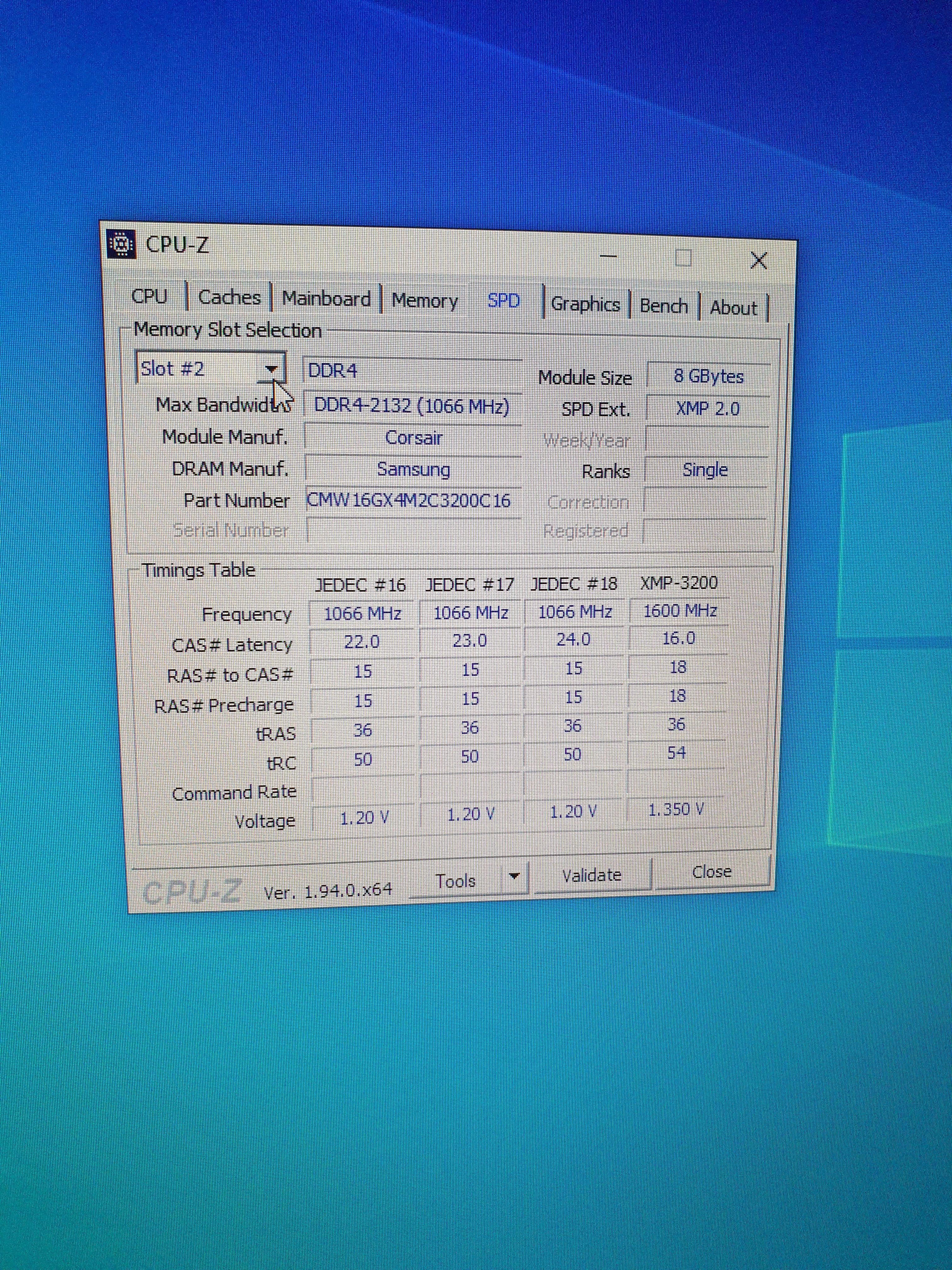

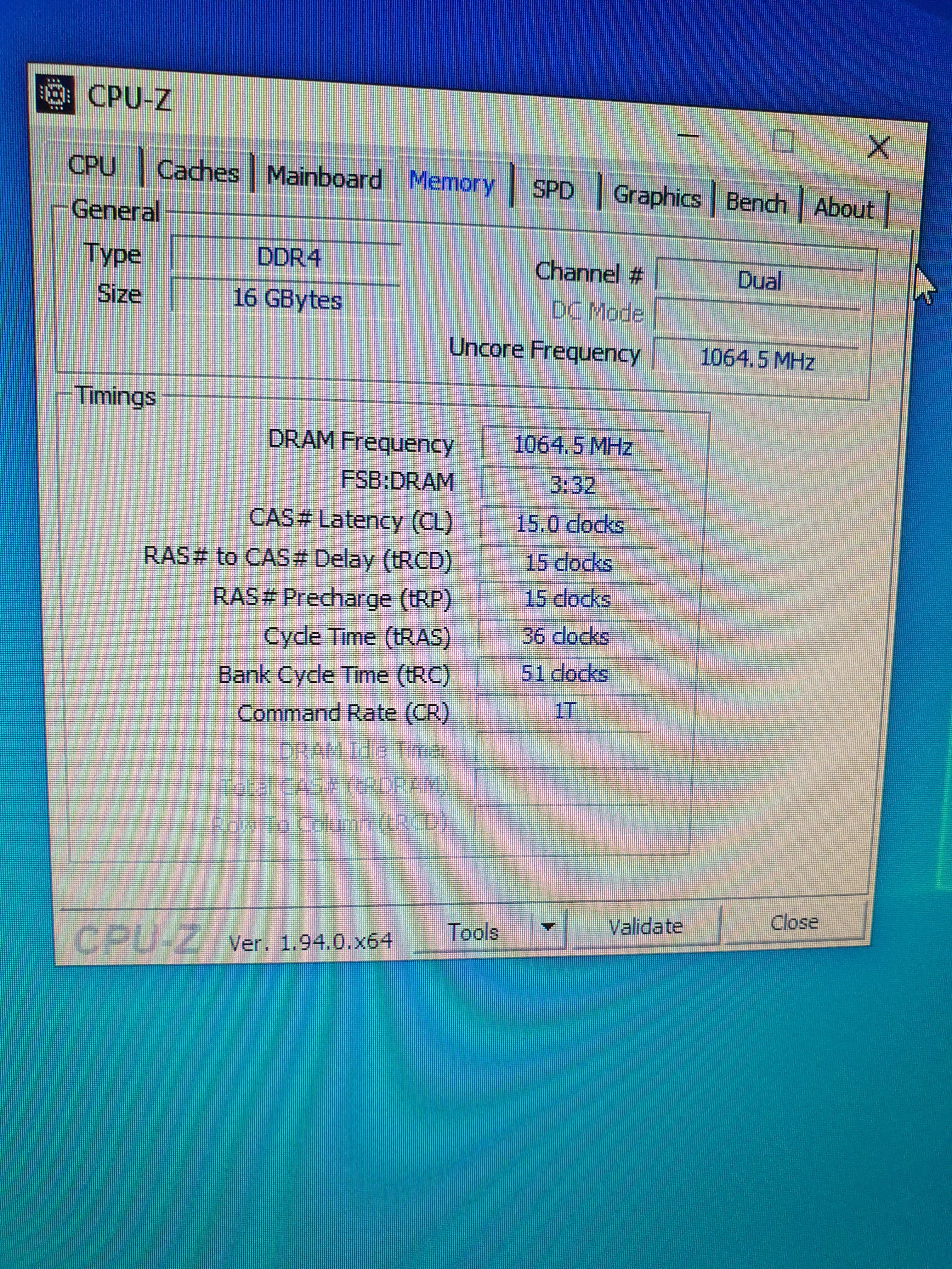

Jetzt müsste die RAM mit 2133mhz laufen

Dein Ram läuft nun auf 2133.
Du kannst es nun Testen, ob es trotzdem zu Bluescreens kommt.
