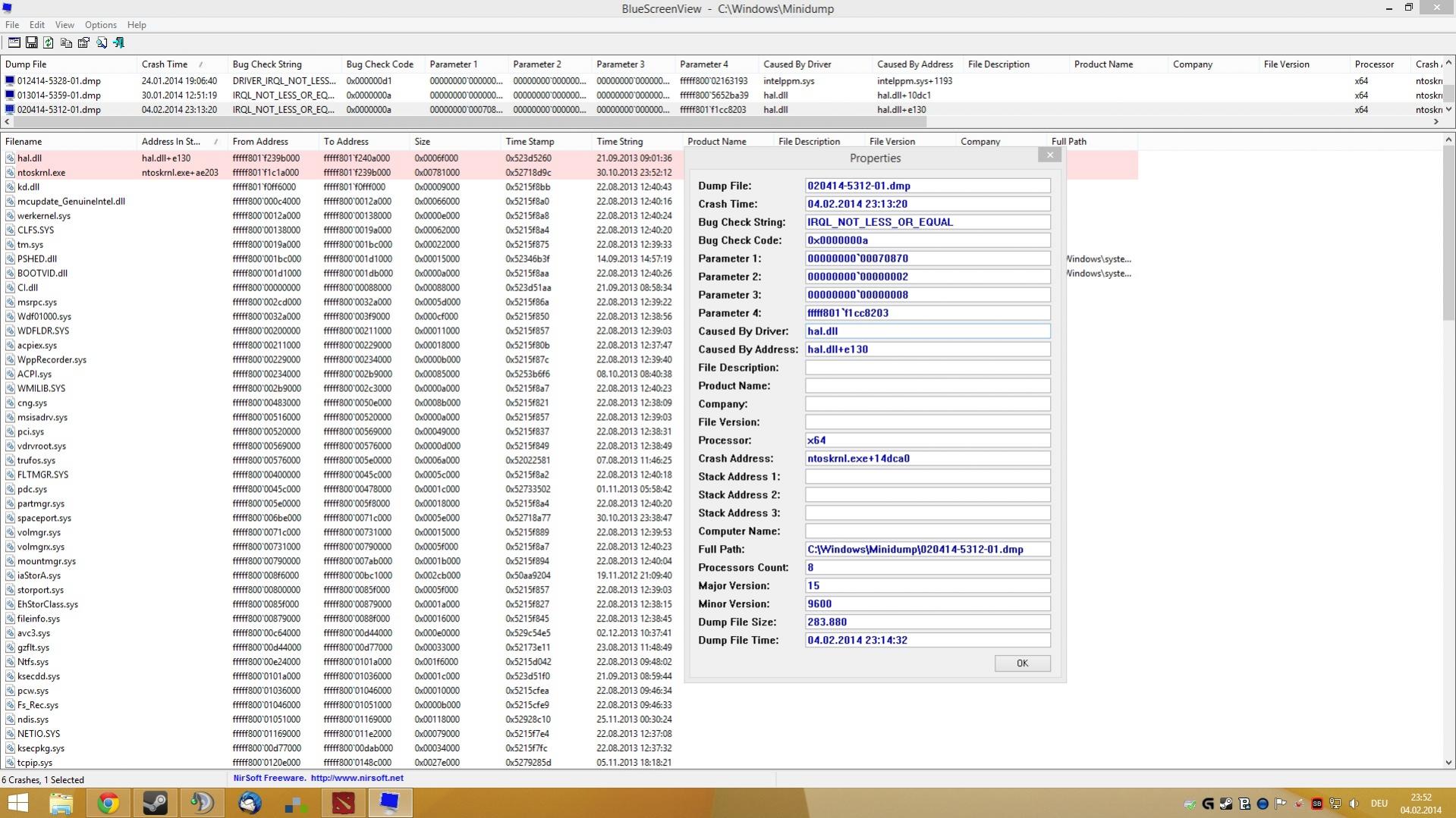

Guten Tag,
Mein Problem ist, das ich ab und zu mal einen Bluescreen unter Windows 8.1 habe.
Chipsatz Treiber, Grafik, Sound sind alle aktualisiert worden.
Ich gehe aber trotzdem davon aus das es sich um ein Treiber Problem handelt?!
-Windows 8.1 Pro
-Pc aus signatur
Wenn ich den Bug Irgendwie anders posten soll einfach sagen
Ich hoffe ihr könnt mir helfen
Grüße

Du kannst ja mal die Dumps (C:\Windows\Minidumps) hier im Forum hochladen. Sofern ein Treiberproblem vorliegt, sollte das mit den Debugging Tools (Bluescreenview arbeitet viel zu oberflächlich für eine aussagekräftige Analyse) herauszufinden sein.
