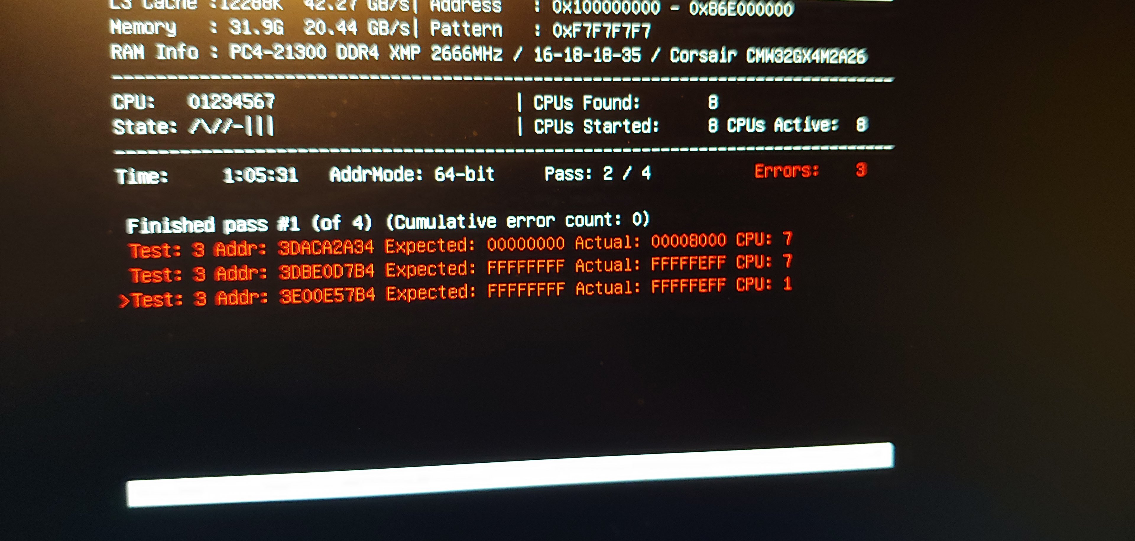

Was mir noch aufgefallen ist habe nochmal ein cmos reset gemacht diesmal für 10 minuten. Das sah anders aus als beim ersten mal. Diesesmal musste ich mit f2 default laden pc startete 2 mal neu. Nun stelle ich fest das beim memtest die cpu 60grad wird vorher waren es 40

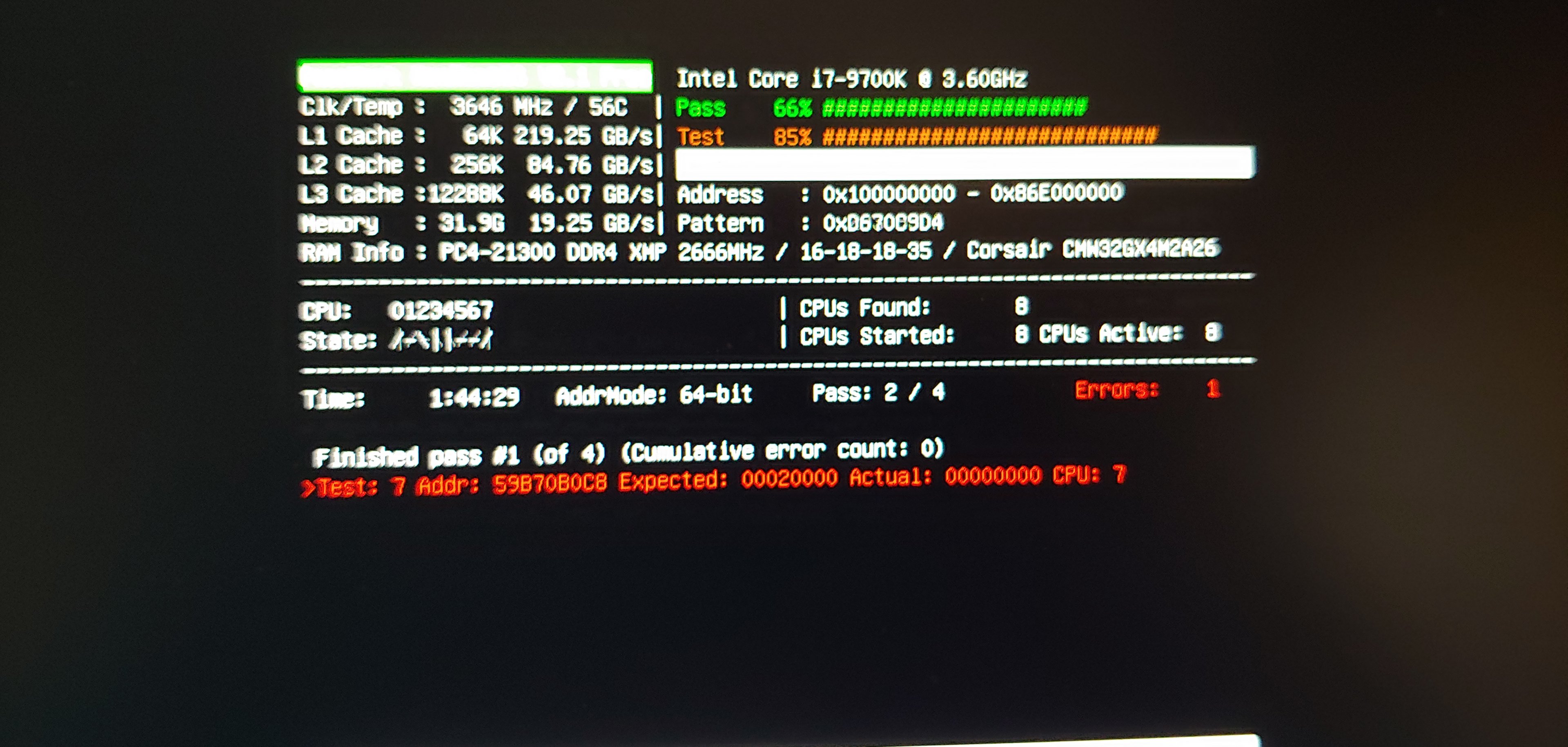

Ich denke es liegt am ram mal zeigt der test fehler und mal nicht gestern nach 8 stunden alles ok heute morgen nach 2stunden 1 fehler. Müsste doch der ram sein oder. Weil da steht cpu7

Ja, die Fehler betreffen den RAM wenn Memtest86 dir Fehler ausspuckt.
Aber laut infos würde sich doch dan der bluescreen mit ram mangament melden und nicht mit machine check oder? Und reicht echt der 1 fehler aus wenn es so ist das die kiste sich verabschiedet auch im idl ohne last
Bei defektem RAM ist es egal was im BlueScreen steht.
Wenn Memtest86 dir Fehler gibt, dann hast du definitiv ein Problem mit deinem Arbeitsspeicher.
Shuno schrieb:
Und reicht echt der 1 fehler aus ..
Memtest86 darf keine Fehler anzeigen, 0.
