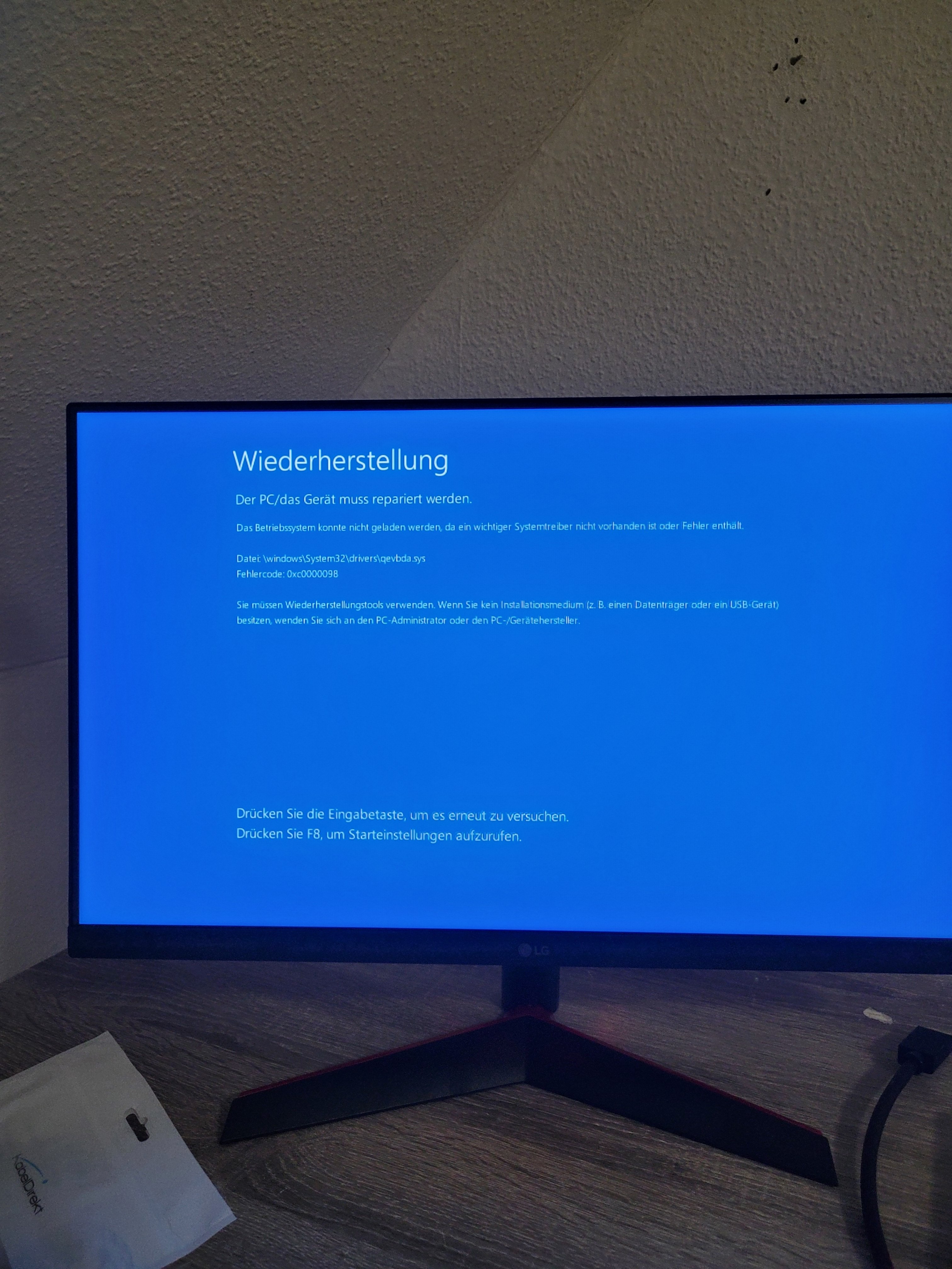

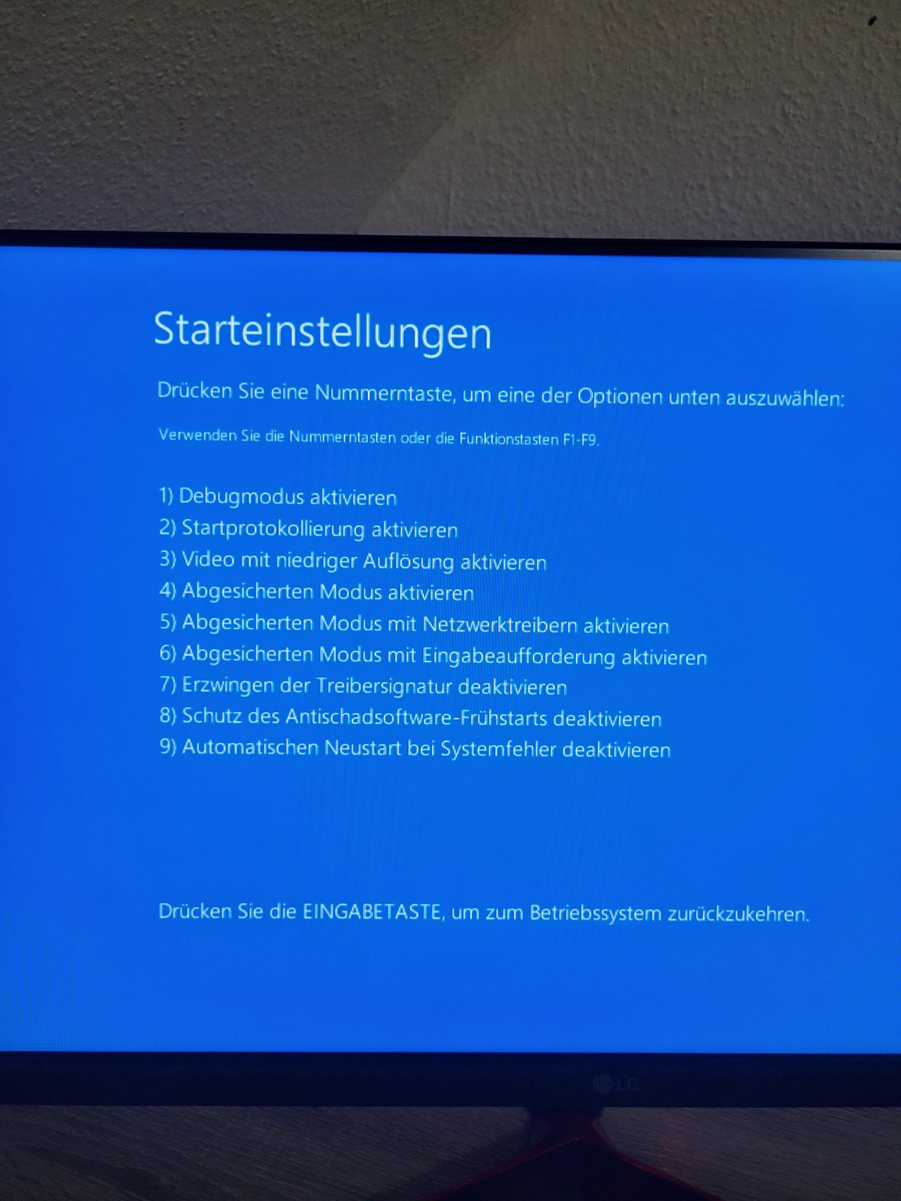

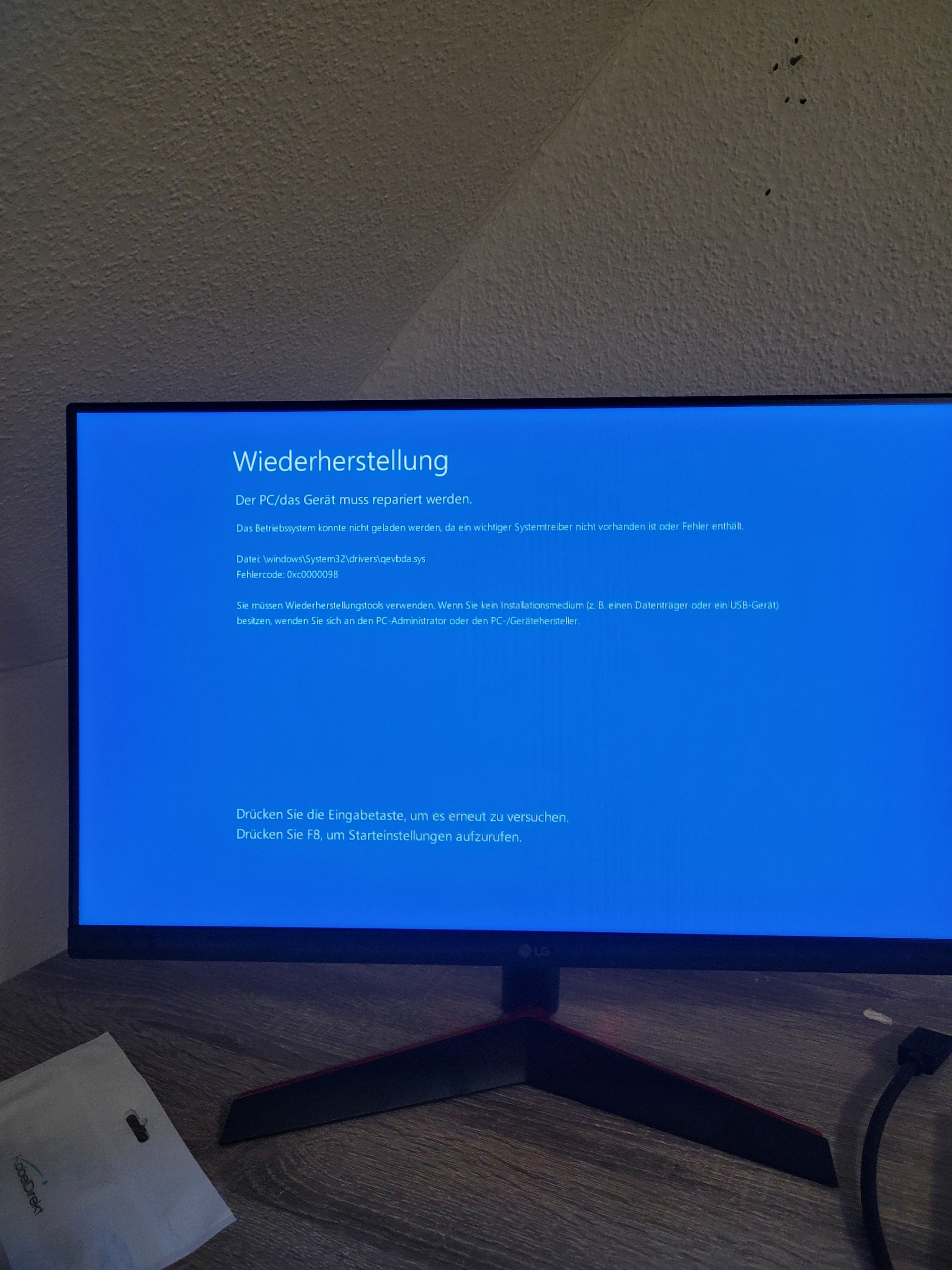

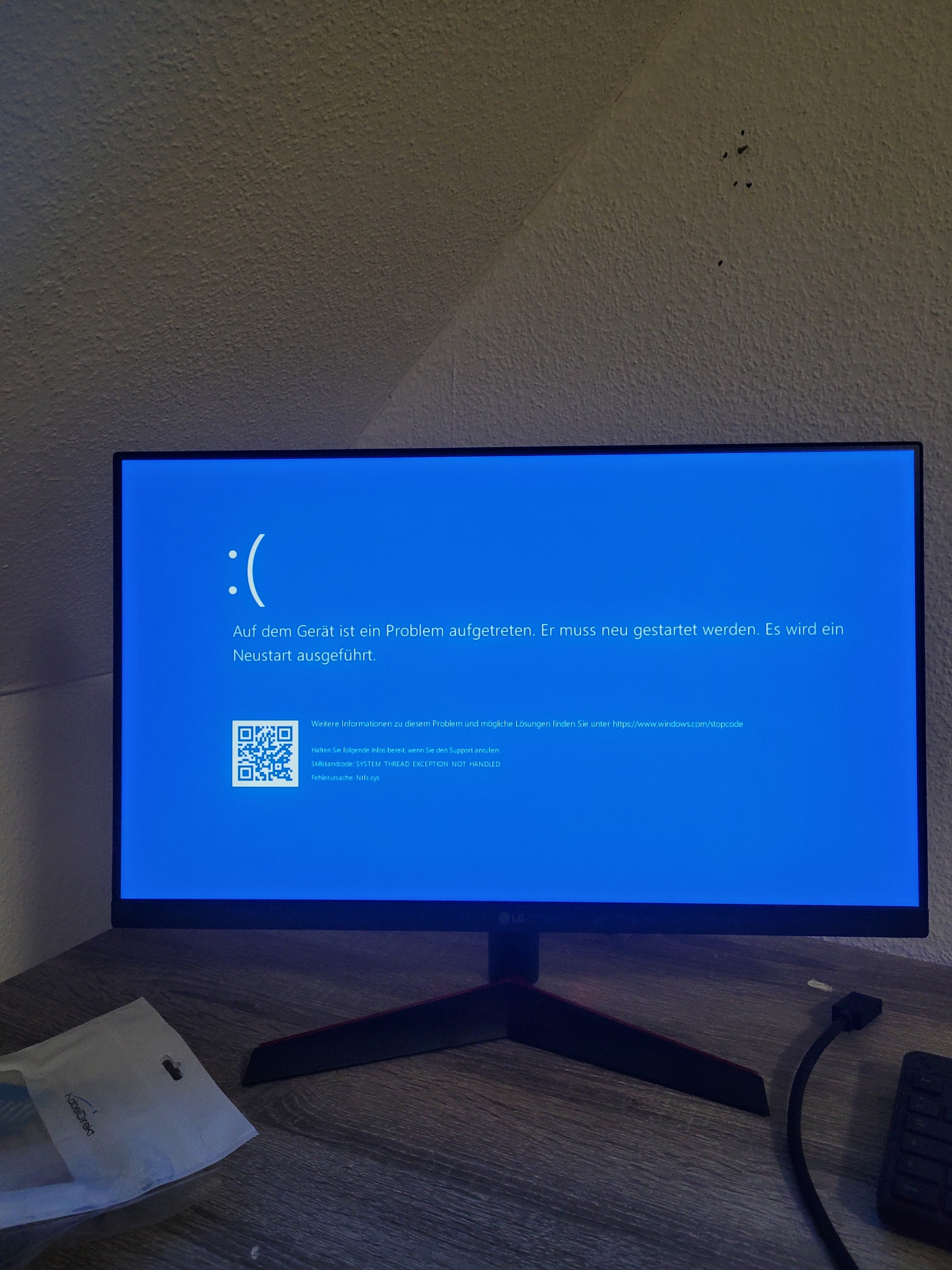

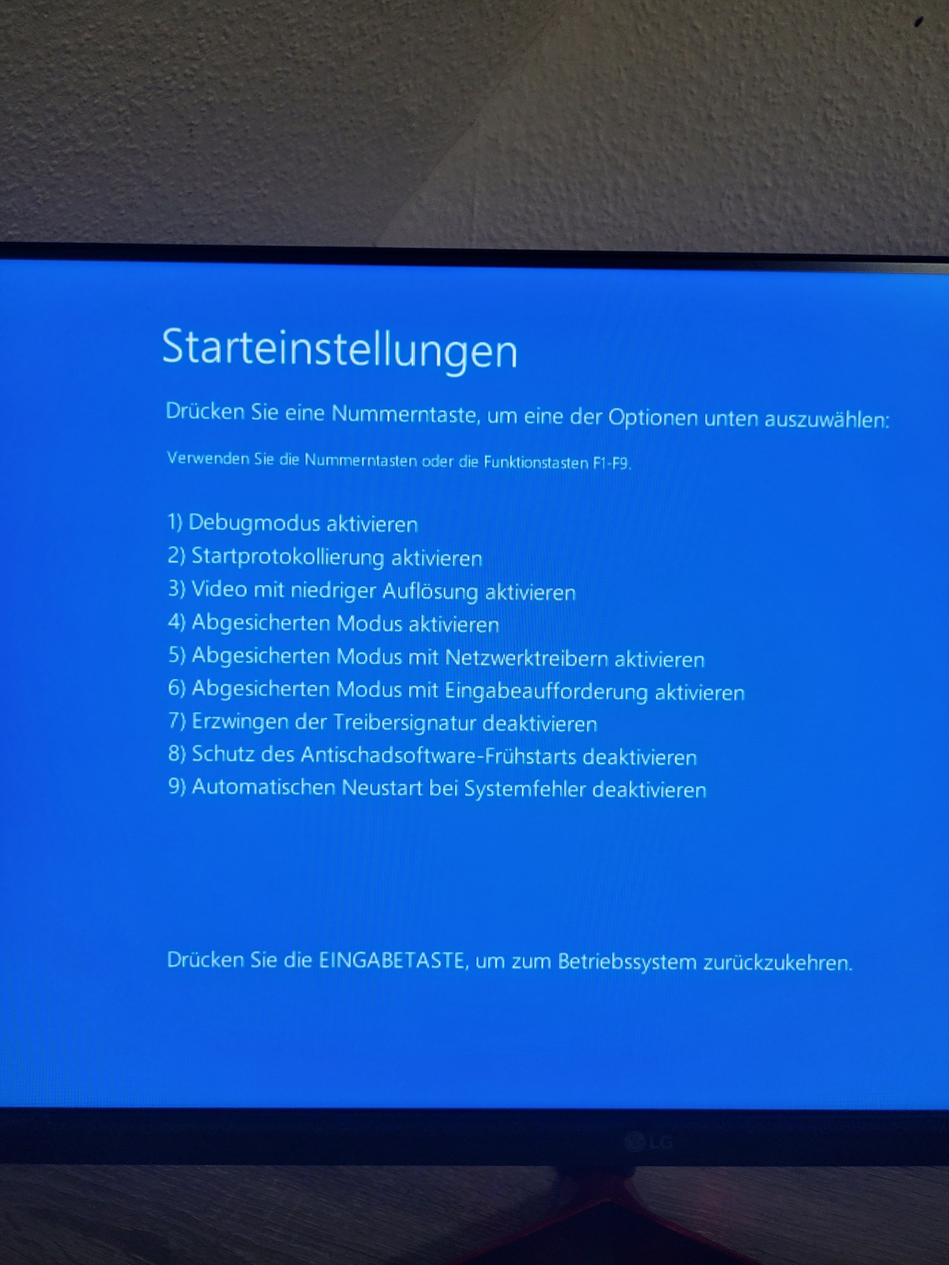

Komisch. Jetzt gibts ein anderes Problem. Da ist ein Haufen an Problemen. F8 und Eingabetaste bringt nichts. Windows ging seit einem Jahr. Aber die letzten 2 Monate stürtzt mein PC mit dem code ab, und jetzt geht er garnicht mehr rein.
Bluescreen mit Kernel fehler und fictional

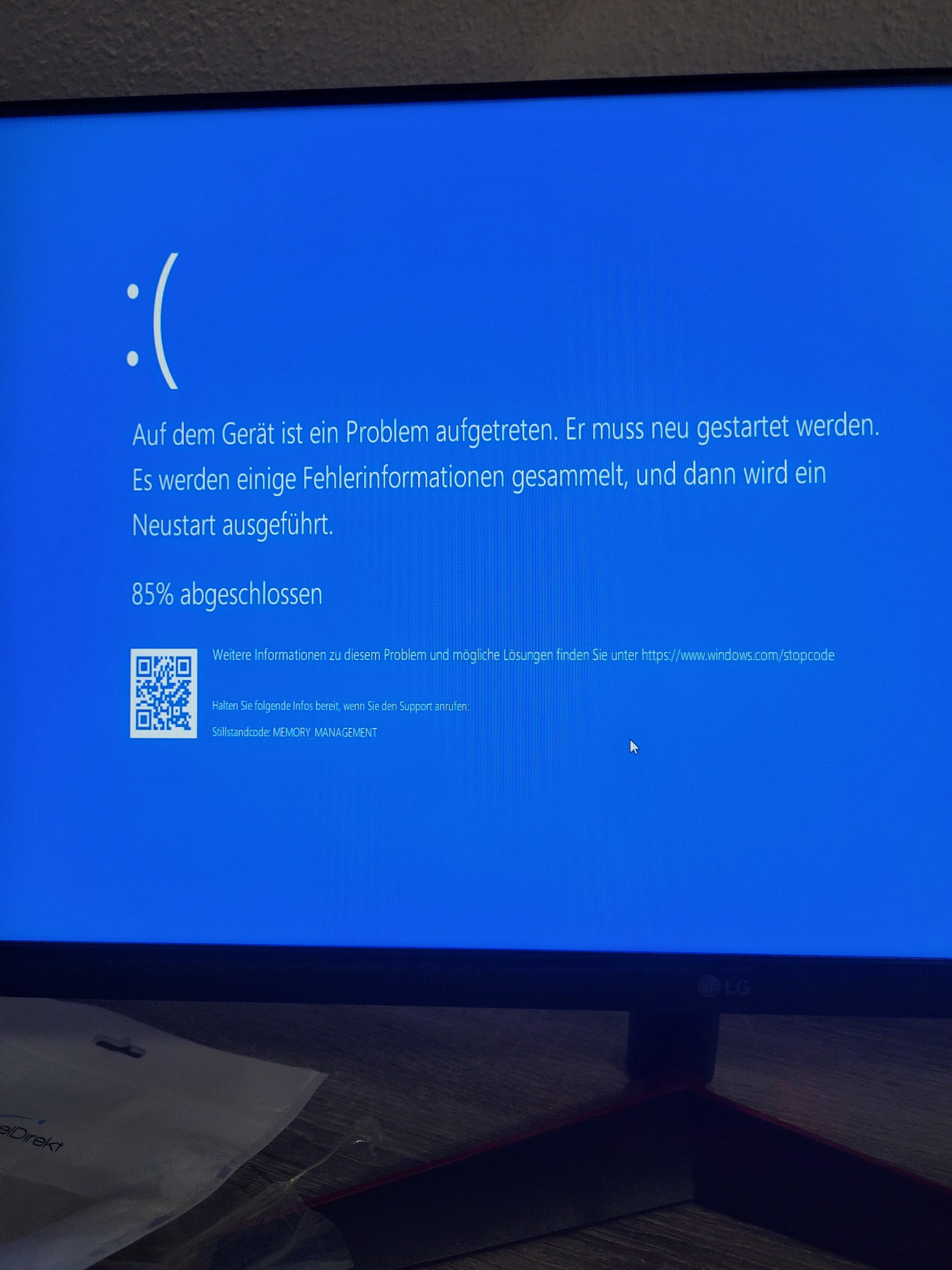

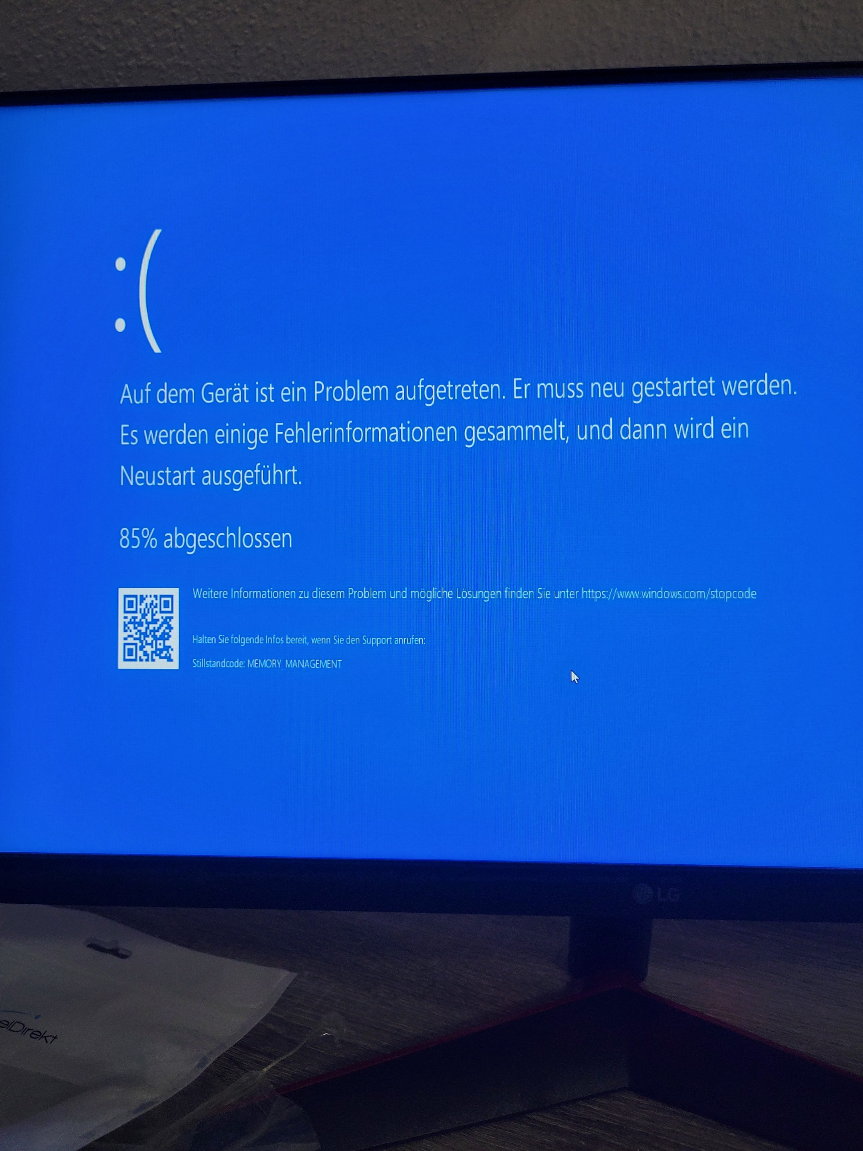

Dann bist Du ja jetzt auf den Desktop gekommen.Teckguy schrieb:Jetzt ist er beim googlen am pc abgestürtzt
Dann kannst du ja die Dumpfiles hier hoch laden.
Übrigens auf Deinem Bild ist als Fehler zu lesen Memory Mamagment.
Welcher sich in der Regel auf die Speicherverwaltung von Windows bezieht,Silver Server schrieb:Memory Mamagment.
nicht auf die Hardware - "Memory".
Aber bei defektem RAM kommt alles mögliche an Bluescreens.
Erstelle dir irgendwo diesen "Memtest86+" USB Stick, verlinkt in deinem anderen Thread.
Boote dann von diesem und lass den Memtest86 starten.
Gibt's Fehler, kannst du noch die RAMs einzel testen.
