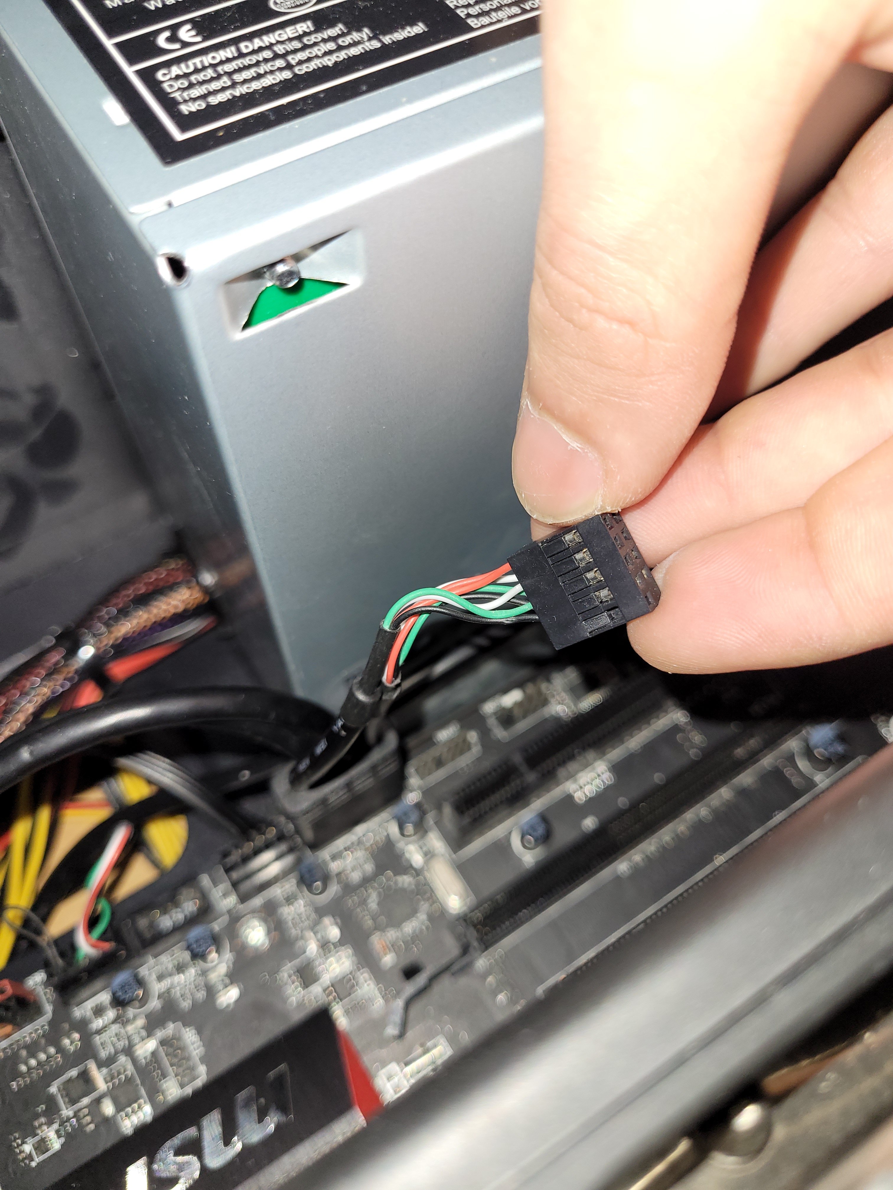

Das kabel ist am usb3.0 stecker. Muss der angesteckt werden?

Mit einem ramriegel gehts. Wieso kann ich nicht unten rechts aufs windows menü? Auch nicht mit der windows taste. Da passiert garnichts
Damit ist das Board als Schuldiger anzunehmen - außer diese beiden Riegel wollen einfach nicht miteinander.
