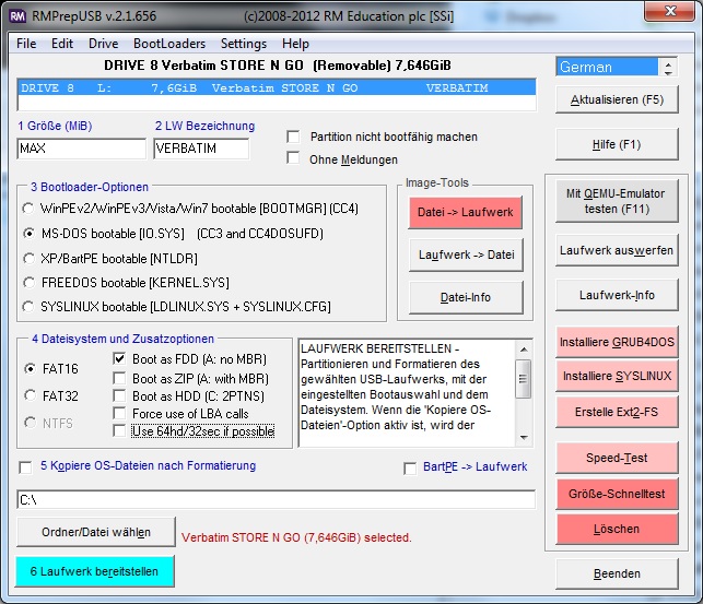

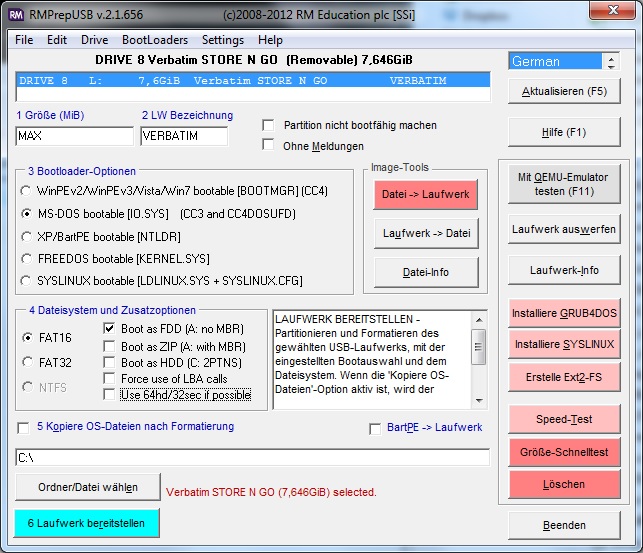

So, ich poste mal eine kleine Anleitung wie ich es gemacht habe:
1. RMPrepUSB downloaden
2. USB Stick rein und Einstellungen im RMPrepUSB wie folgt:
!! Bitte bedenken das ALLE Daten vom Stick gelöscht werden !!
Nachdem alles so eingestellt wurde, mit Klick auf 6 - Laufwerk bereitstellen den Stick formatieren

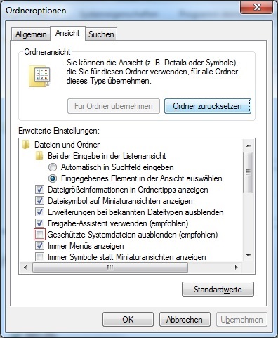

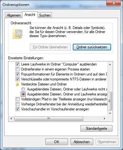

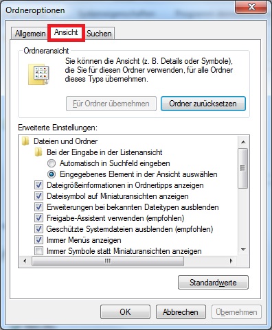

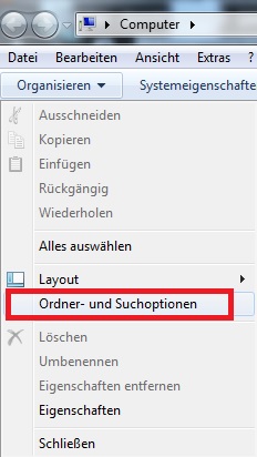

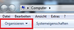

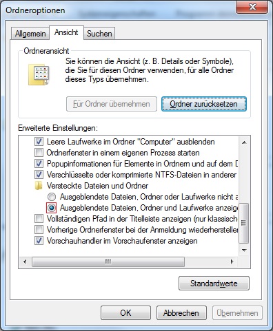

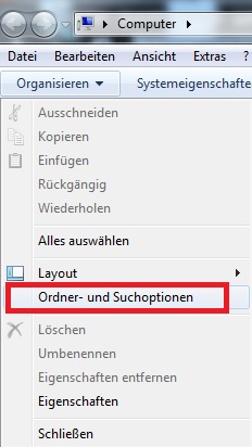

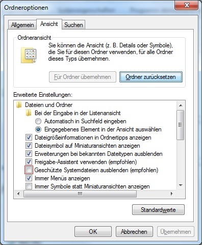

3. Zwei Einstellungen in der Windows Ordner Struktur anpassen (sonst sind die DOS Dateien aus dem nächsten Schritt nicht sichtbar)
Unter Windows 7: Beliebigen Ordner öffnen ->
Geschützte Systemdateien ausblenden (empfohlen) -> Haken entfernen
Ausgeblendete Dateien, Ordner und Laufwerke anzeigen -> Haken rein

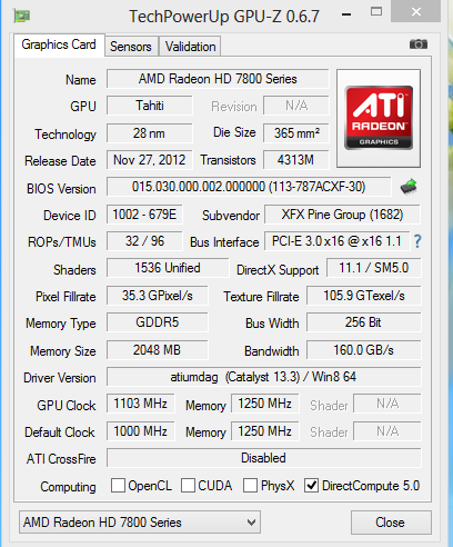

Nach denn Update wird bei mir bei GPU-Z angezeigt, dass ich einen Tahiti LE Chip habe, und im Idle geht die Karte mit 0.950 V.
