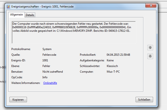

ich verzweifle langsam. Mein Laptop* ist jetzt etwas mehr als 2 Jahre alt.
Bis zum letzten Sommer lief alles glatt und ich konnte in aller Ruhe stundenlang zocken.
Eines Tages als ich Far Cry 4 spielte, frier das Bild kurz ein, es wurde Schwarz und dann kam der Bluescreen.
Habe mich damals erkundigt, und einige User in Foren meinten es könne an den Treiber der Graka liegen. Also habe ich den aktualisiert. Und siehe da, es hat geklappt. Die Freude war leider von kurzer Zeit. Nach einigen Tagen gabs das selbe Problem.
Ich hatte mich entschieden ein Backup zu machen und habe den Rechner anschließend neuinstalliert.
Das hat nicht mal geholfen. Der Frust- und Wutfaktor war hoch.
Habe aus irgendeinem Grund wieder die alten Graka Treiber installiert und das Problem war weg.
Aber auch hier war nach einigen malen zocken das selbe Problem wieder aufgetaucht.
So jetzt kommen wir zum wichtigen Teil. Heute habe ich Unity 5 installiert, da wir in der Uni "Game Development" als Wahlpflichtfach haben und ich unbedingt daran teilnehmen will.
Ich habe vorhin ein Sample Projekt von Unity geöffnet und gestartet. Das war ein ganz simples Rennspiel mit nicht einmal Texturen. Es gab einige Loopings und Rampen, das wars aber auch schon.
Sogar da ist der verdammte Laptop wieder mit einem Bluescreen abgestürzt.
Das hat mich am meisten aufgeregt. Wenn ich schon keine Spiele zocken kann dann will ich sie wenigstens entwickeln (unabhängig davon ob es leicht oder schwer ist - es ist schwer ich weiß aber man lernt es)
Als ich beim letzten mal (vor heute) ein Bluescreen hatte, habe ich eine Systemwiederherstellung durchgeführt, weil der Laptop beim Laden des Desktops eingefroren ist.
Danach konnte ich in Chrome keine einzigen Videos mehr schauen. Habe dann wieder die Graka neuinstalliert. Ihr dürft raten, es hat nicht geholfen.
Nach dem Bluescreen von heute mit Unity hat sich nach dem Neustart der VGA Treiber der Graka installiert. Warum weiß ich auch nicht. Ich bin mir ziemlich sicher, dass der vorher schon installiert war.
Jetzt schreibe ich hier und überlege wieder den Treiber zu installieren.
Ich habe die ganze Zeit von der eingebauten Graka geredet. Es gibt noch eine Integrated von Intel. Die hat aber hier in diesem Thread nix zu suchen.
Ich habe einige hoffentlich hilfreiche Dateien angehängt.
