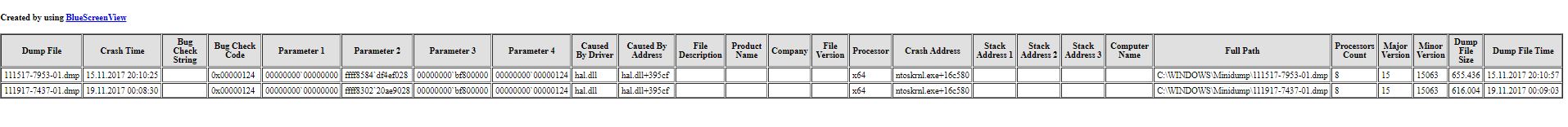

Zum Glück habe ich es so eingestellt, dass es in .DMP-Files geschrieben wird. Mit dem BlueScreenView habe ich diese 2 Files mal eingelesen.
Mein Problem: ich verstehe nur Bahnhof :(
Kann mir jemand sagen, was genau die Ursache ist?
Im Anhang findet ihr ein Screenshot

WHEA_UNCORRECTABLE_ERROR (0x0124) ist definitiv ein Fehler im Treiber und Hardwarestack und kann auch bei OC im Verlauf (Wear) auftreten. Wenn du dir sicher bist, dass es am Update liegt, kannst du es über die neue Systemsteuerung testweise entfernen. Ich vermute keinen kausalen Zusammenhang. Es wird eher ein Problem mit dem OC der CPU / RAM sein, ggf. GPU.
Stelle deinen CPU Multi von 48 auf 44 und schaue ob der Fehler verschwindet.

In zwei der drei Dumpfiles war der Prozessor die Ursache
Dazu sieh e Auszug aus der Dumpfile
FOLLOWUP_NAME: MachineOwner
MODULE_NAME: GenuineIntel
IMAGE_NAME: GenuineIntel
DEBUG_FLR_IMAGE_TIMESTAMP: 0
STACK_COMMAND: .thread ; .cxr ; kb
FAILURE_BUCKET_ID: 0x124_GenuineIntel_PROCESSOR_CACHE
PRIMARY_PROBLEM_CLASS: 0x124_GenuineIntel_PROCESSOR_CACHE

Nein es ist ein Fehler im Cache das KANN Verschleiß sein.
