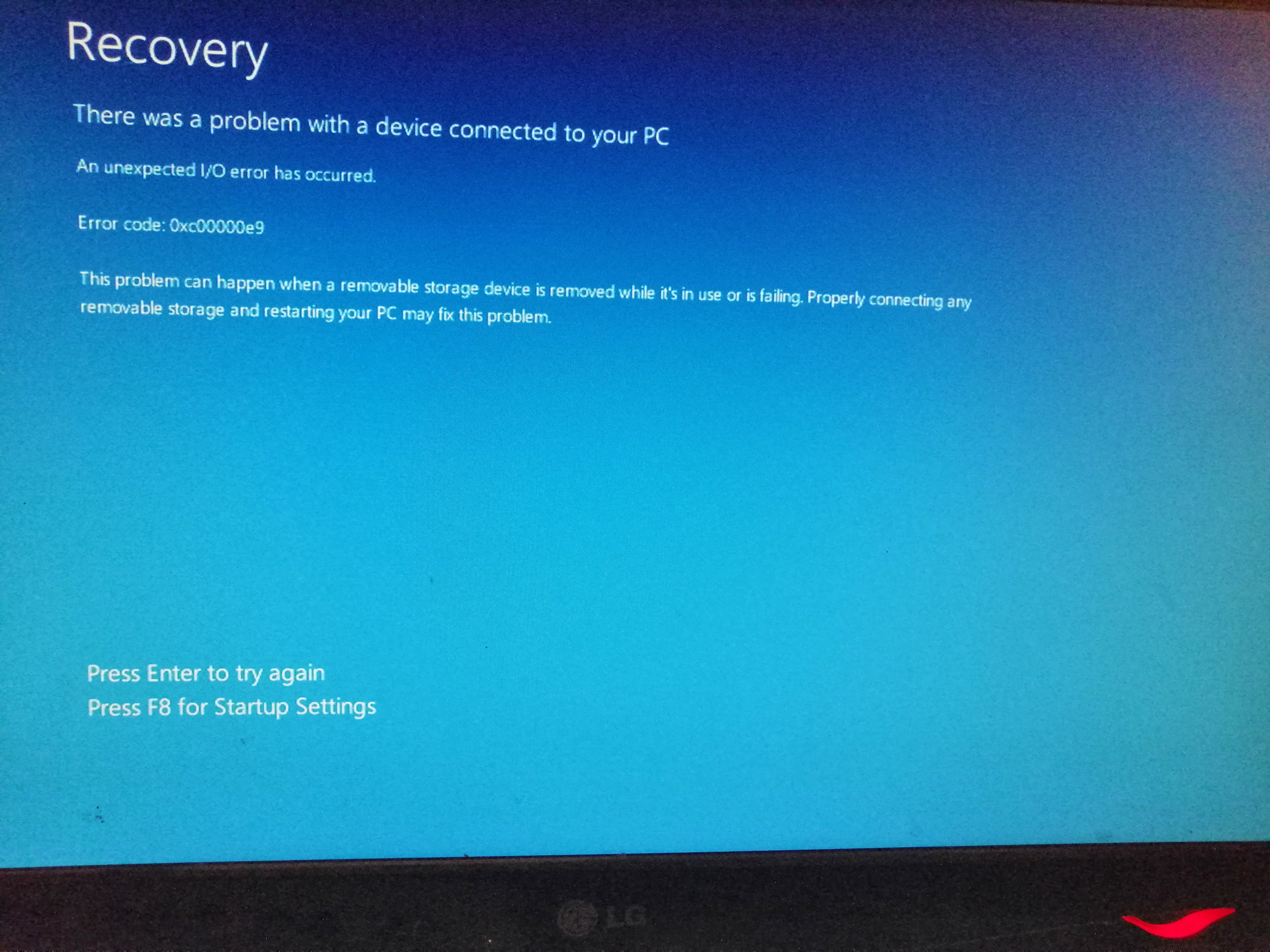

Hallo, folgende Situation...
Ich habe heute einmal ein Grafiktreiber Update und kurz danach eine alte DJ Software installiert... Danach wollte der Rechner einen Neustart...
Ab da kamen Bluescreens...

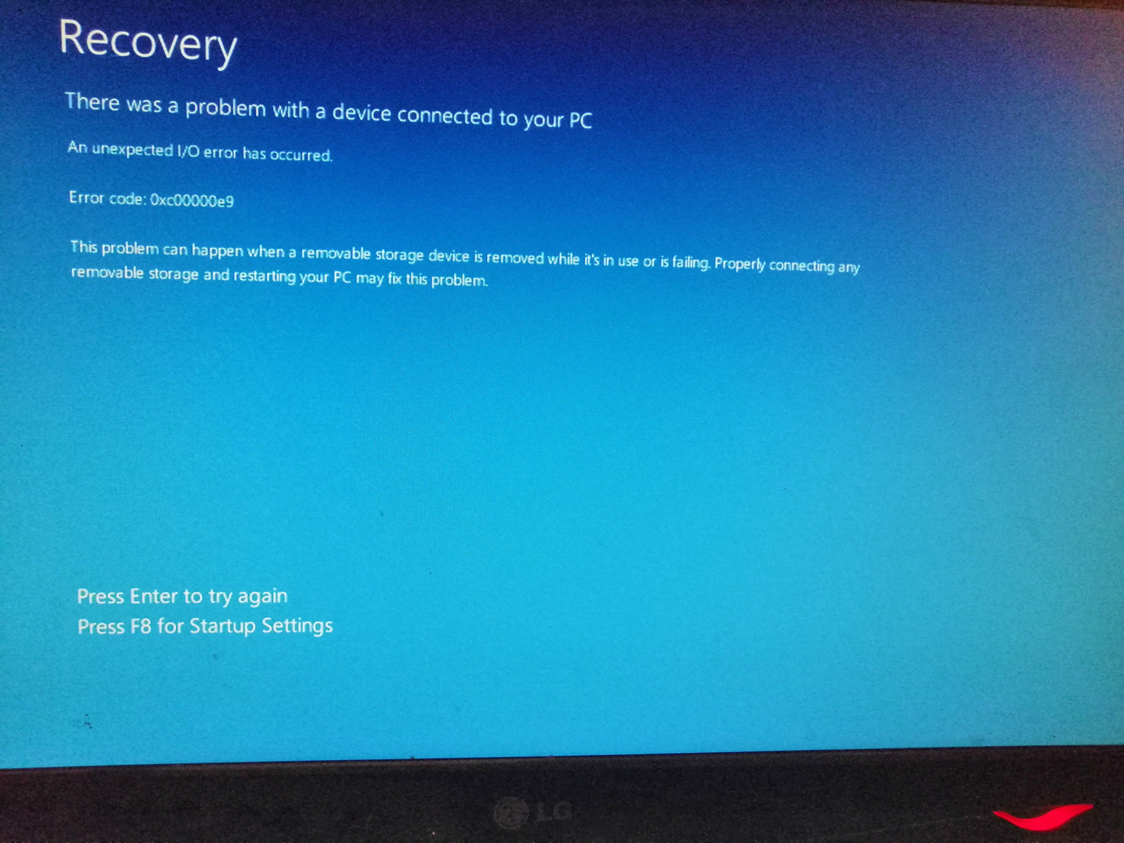

Der aktuelle sagt: 0x00000e9
Ich habe zwischenzeitlich die beiden SSD's ausgelesen, die mir der alten Systeminstallation formatiert und wollte nun mit der DVD Windows 10 neu aufsetzen.
Jetzt eben der Bluescreen.
Ich habe auch mal die Grafikkarte ausgebaut und die On-board benutzt...
Wenn ich von DVD boote, kommt erst das Windows Zeichen, dann der Bluescreen...

Ich habe auch mal die sata Plätze der Laufwerke gewechselt... Bluescreen poste ich gleich

Bei einer Recovery Meldung bootet du auch nicht von USB Stick:
Windows 10 im Uefi Modus hast du doch bei dem Board auch noch nie installiert.

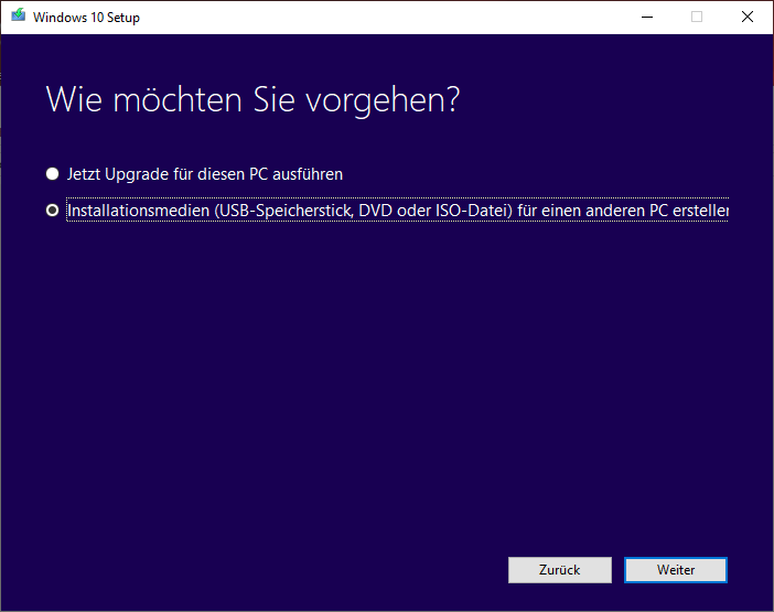

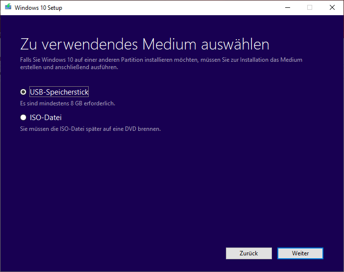

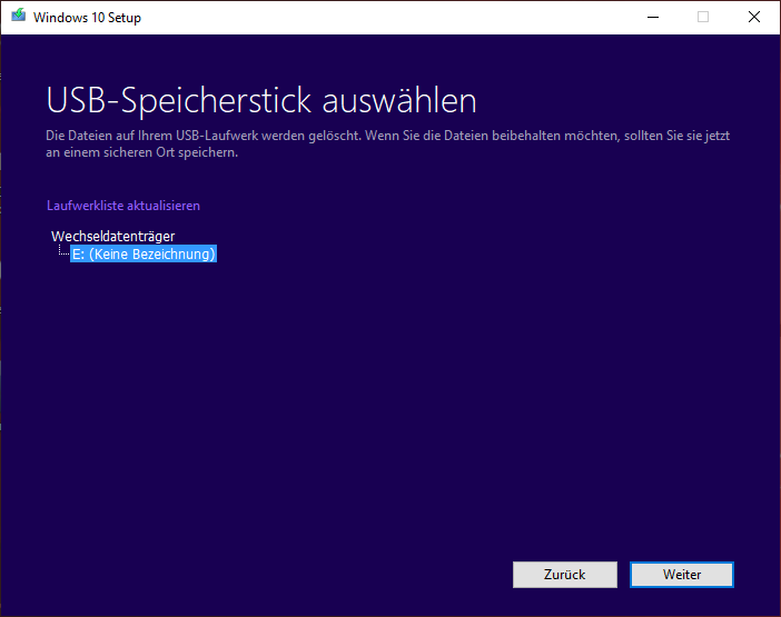

USB Stick mit dem Media Tool erstellen, damit erstmal das Installationsmedium OK ist.

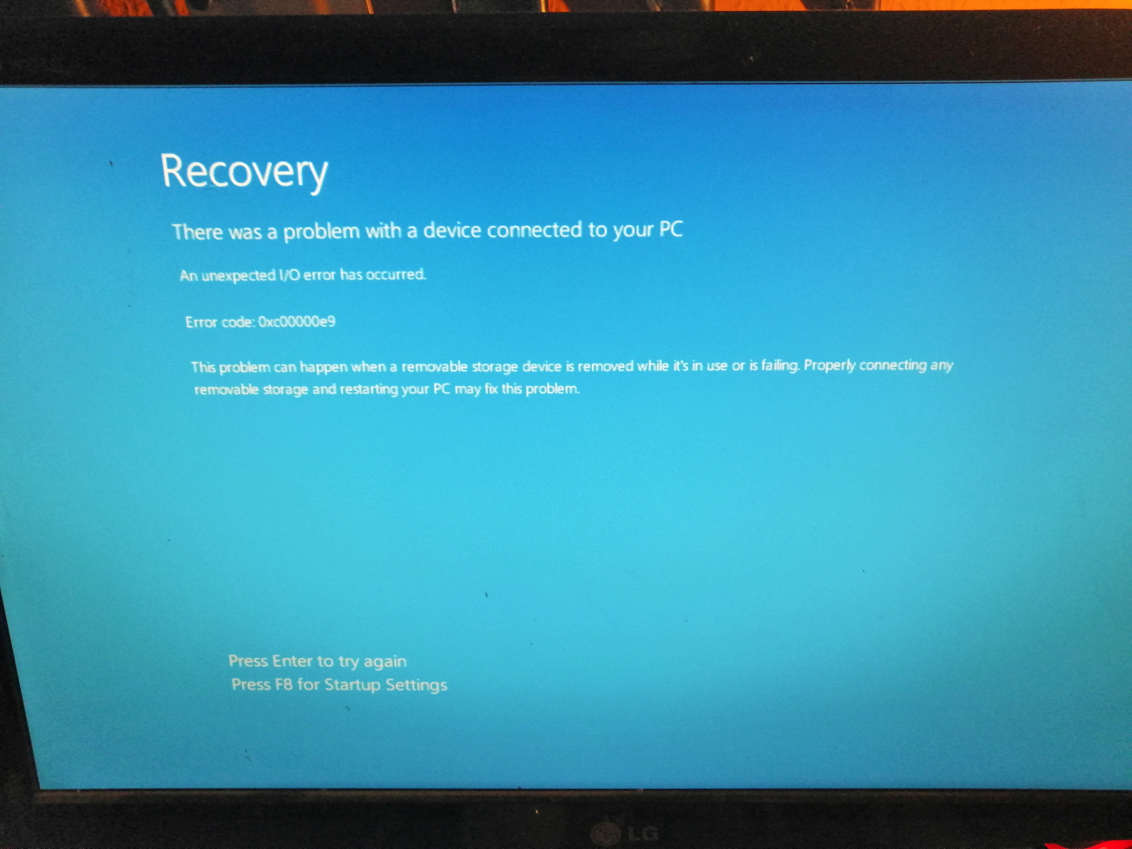

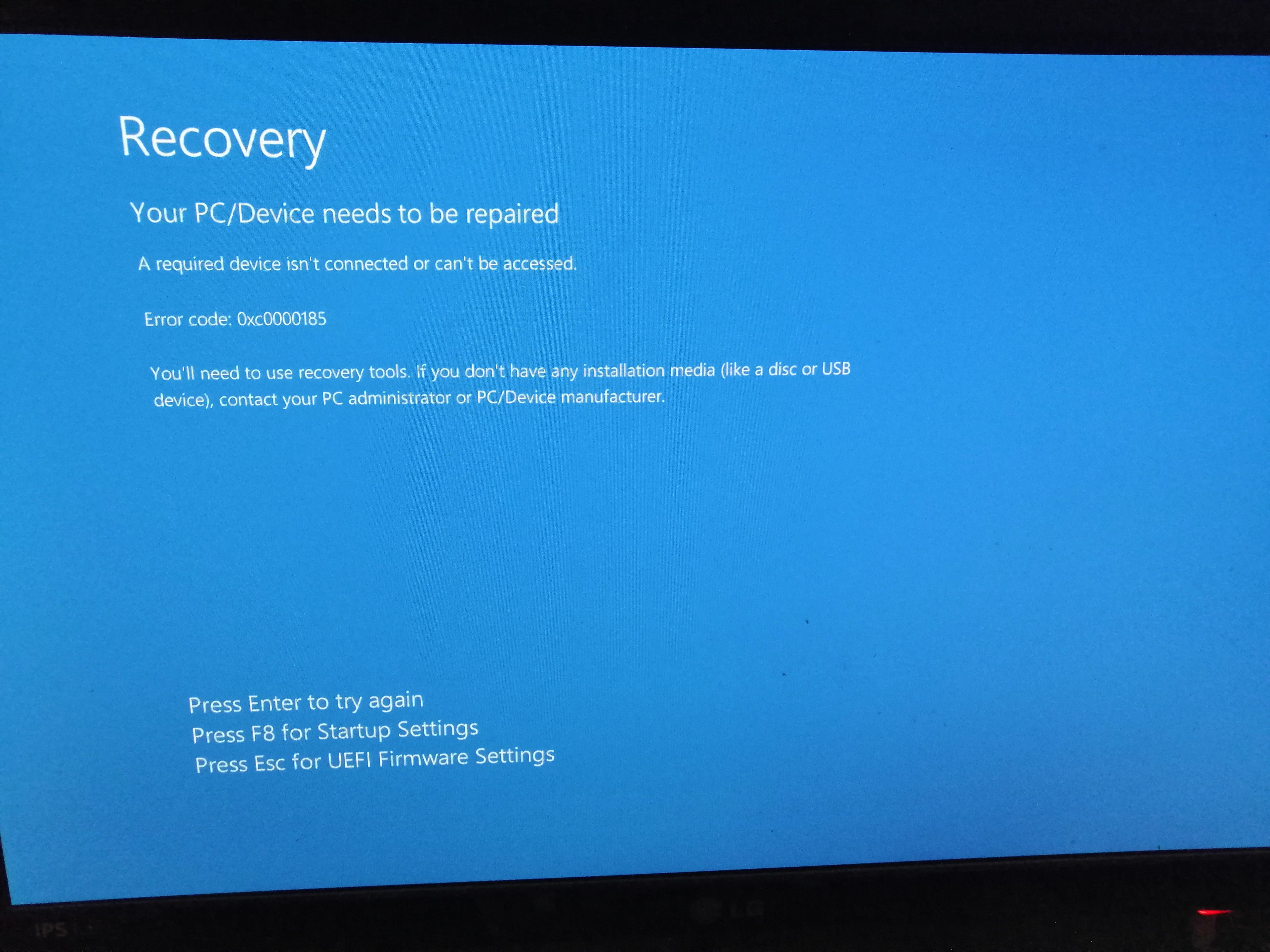

Ich versteh auch nicht warum immer noch der recovery bluescreen kommt, obwohl kein Betriebssystem mehr auf der ssd ist

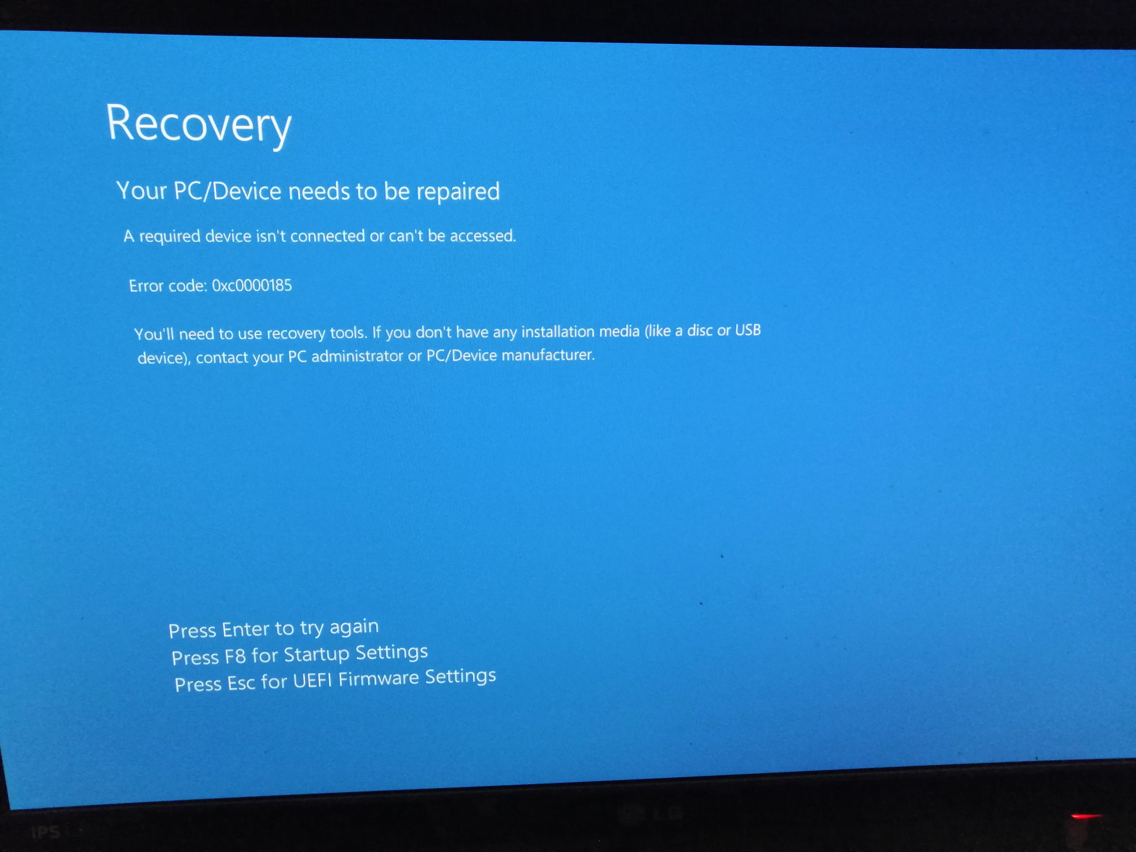

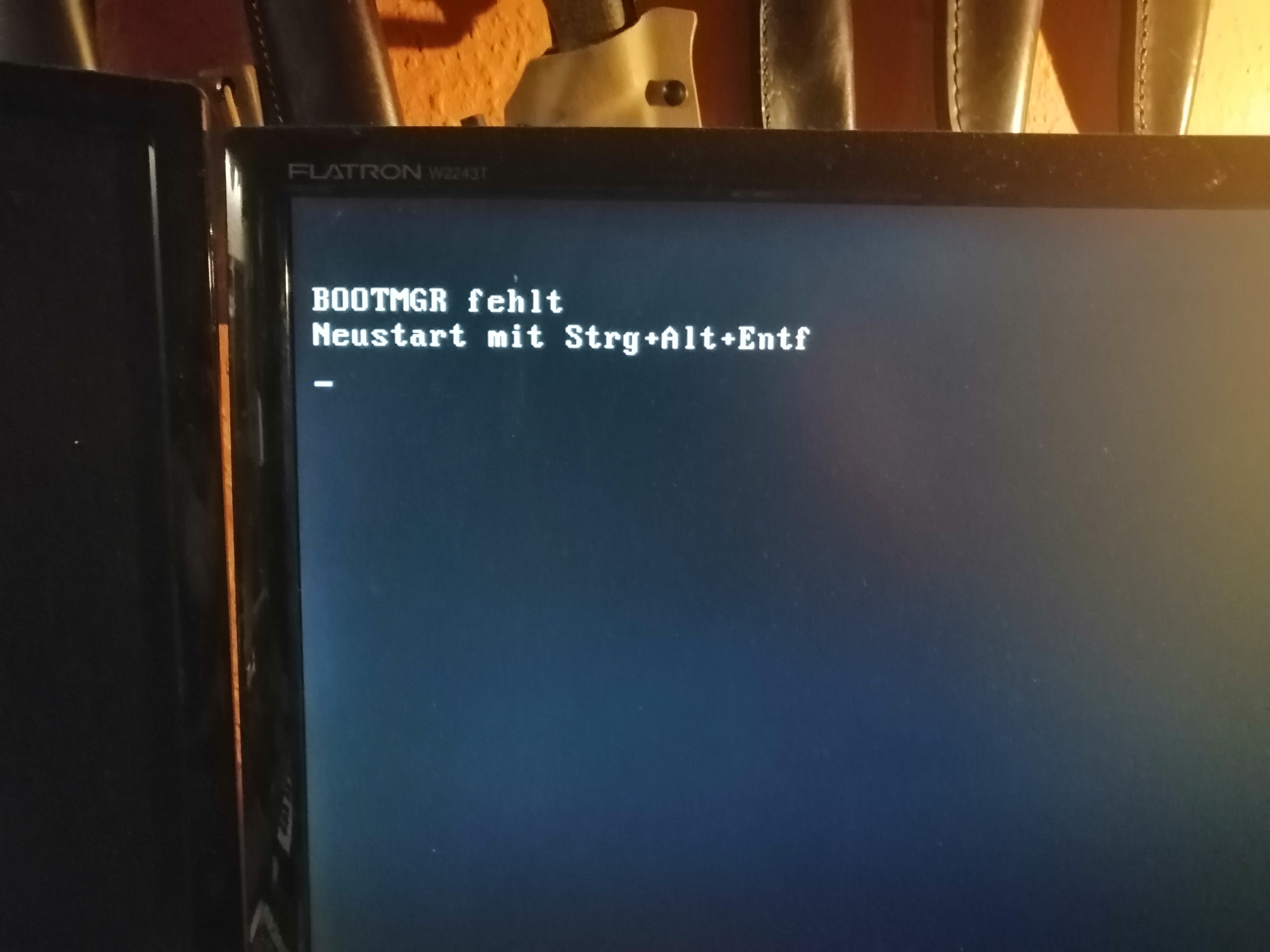

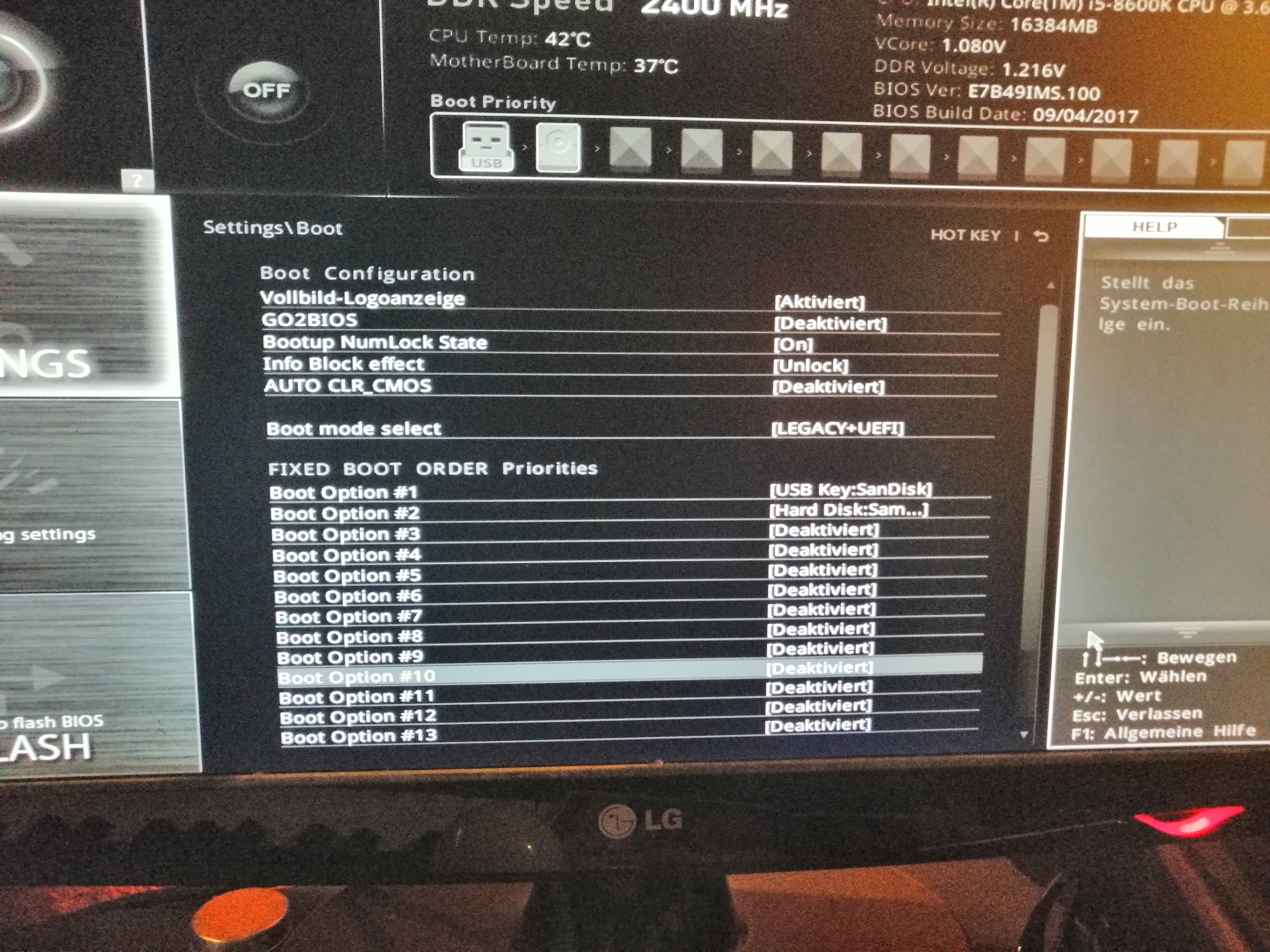

Wenn ich es wie in Bild im BIOS einstelle, und dann bei starten den USB Stick zum booten wähle, bekomme die Meldung

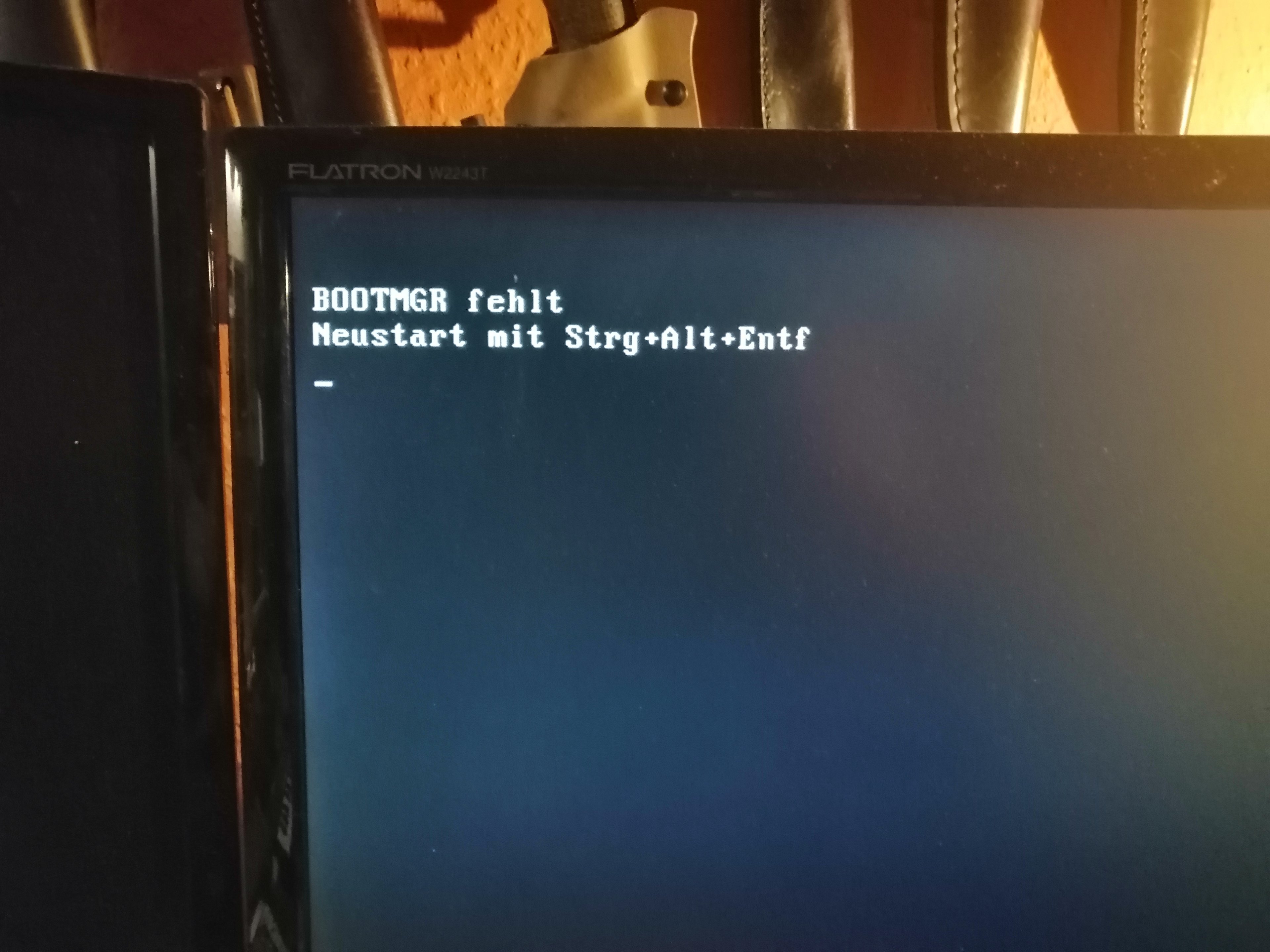

Boot Mgr fehlt wie in Bild 2

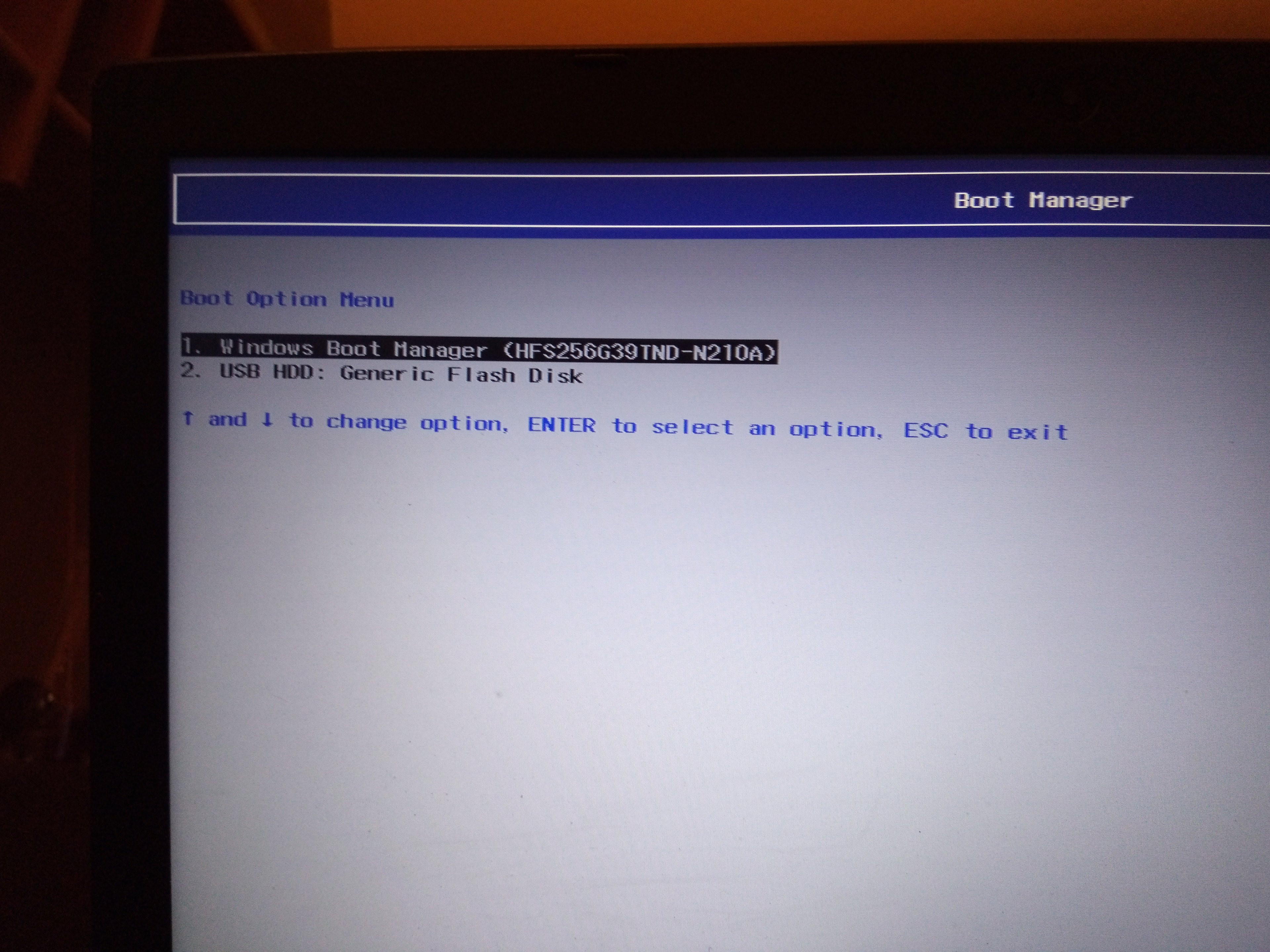

Boot Mode nur auf Uefi,hatte ich schon gesagt.
Irendndwo steht was von Secureboot, das kannst du auch anstellen, dann hast du bestimmt auch nur Uefi Einstellungen.
Bei Boot bleibt an 1. Stelle die SSD wo Windows drauf soll, oder Windows Bootmanager Name der SSD. Das bleibt bei Uefi immer da so.
Booten tut man ein Installationsmedium was bootfähig ist, über die F Taste tippen (hämmern) beim Starten.
Das ist bei MSI F11
Na klar sieht das Bios bei Asus usw. anders aus und das Boot Menü ruft man mit anderen F Tasten auf.

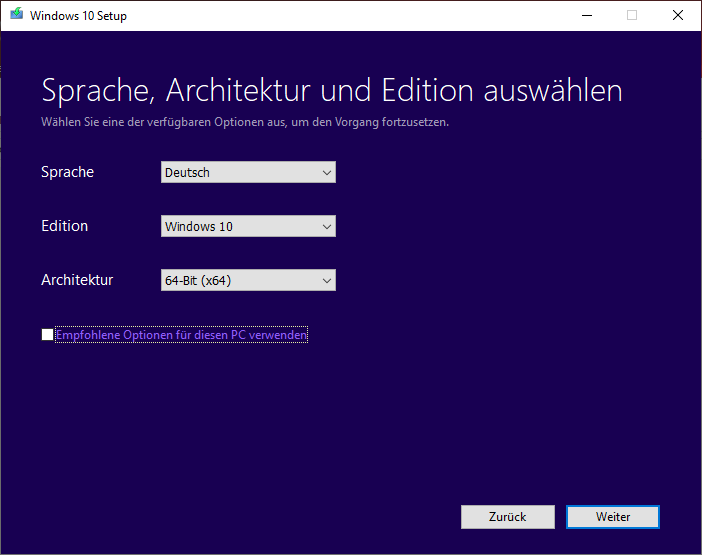

Ok, das Media Tool funktioniert nur ab Windows 7
ISO Downloaden und den USB-Stick erstellen mit Rufus kann man auch wieder was falsch einstellen.
Andere Tools Windows 7 USB Ding funktionieren nicht mehr.

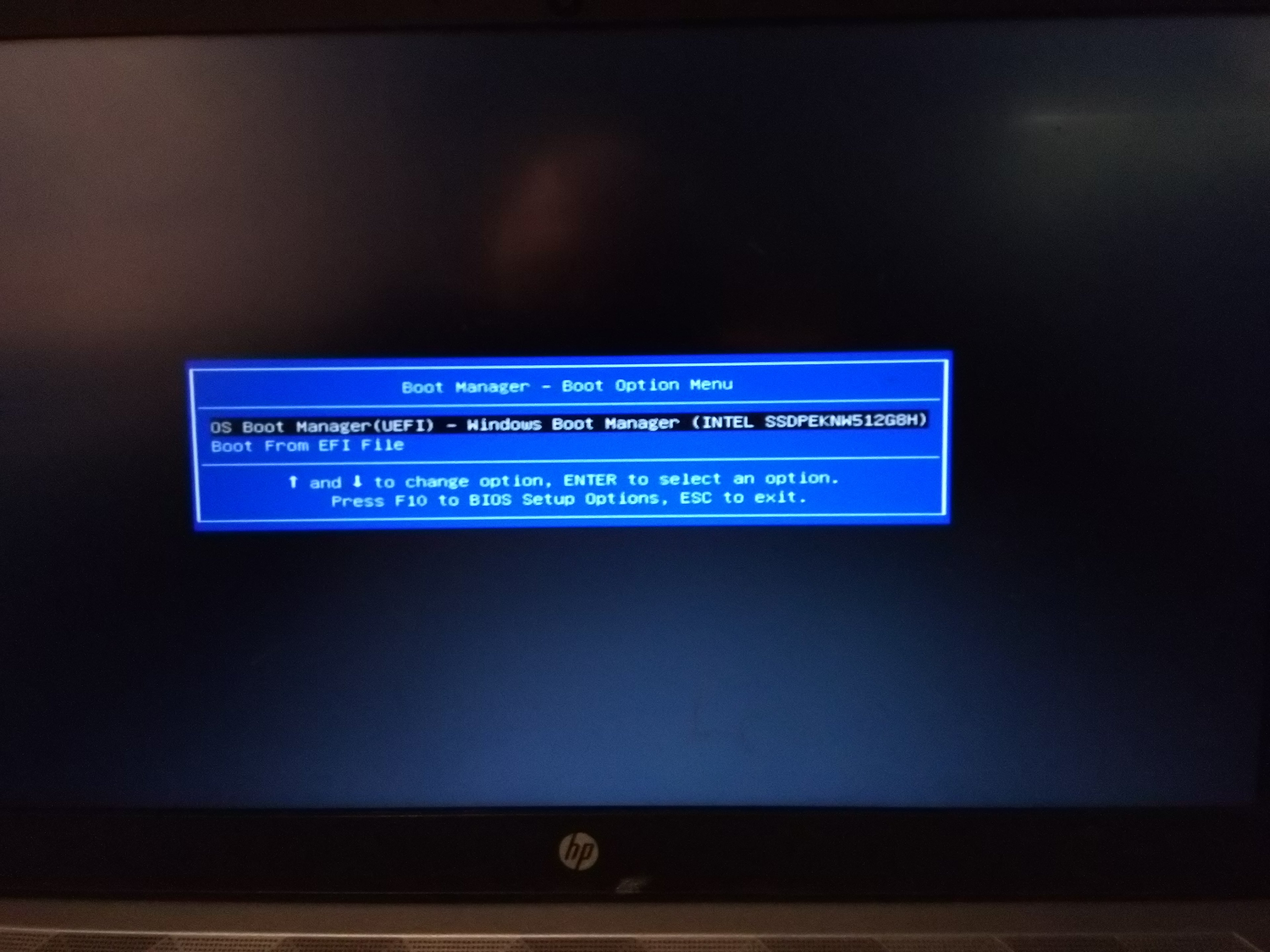

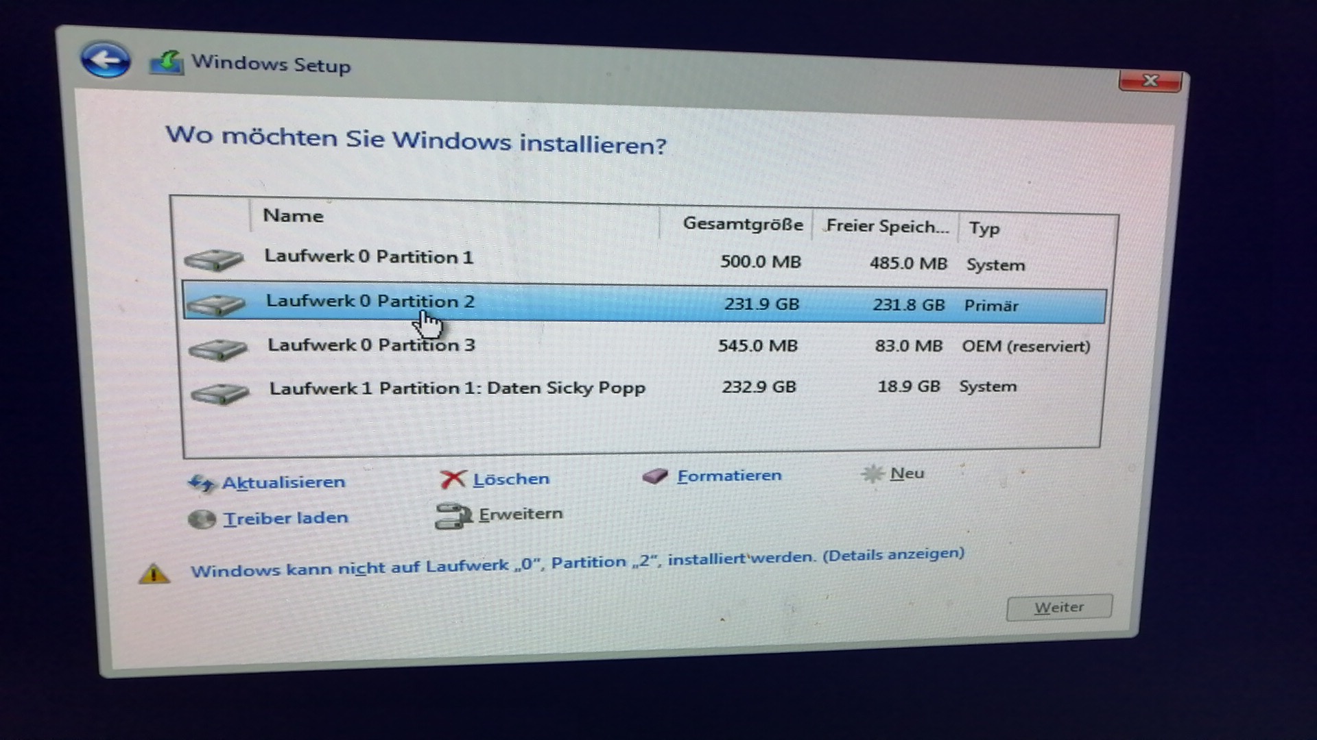

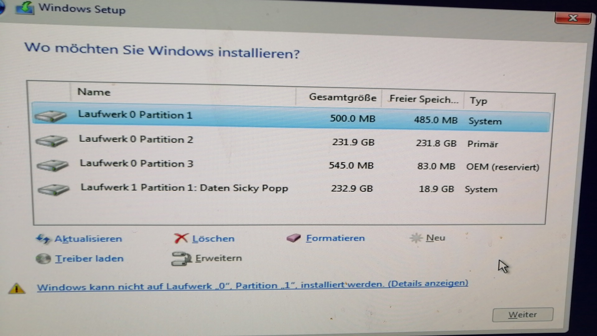

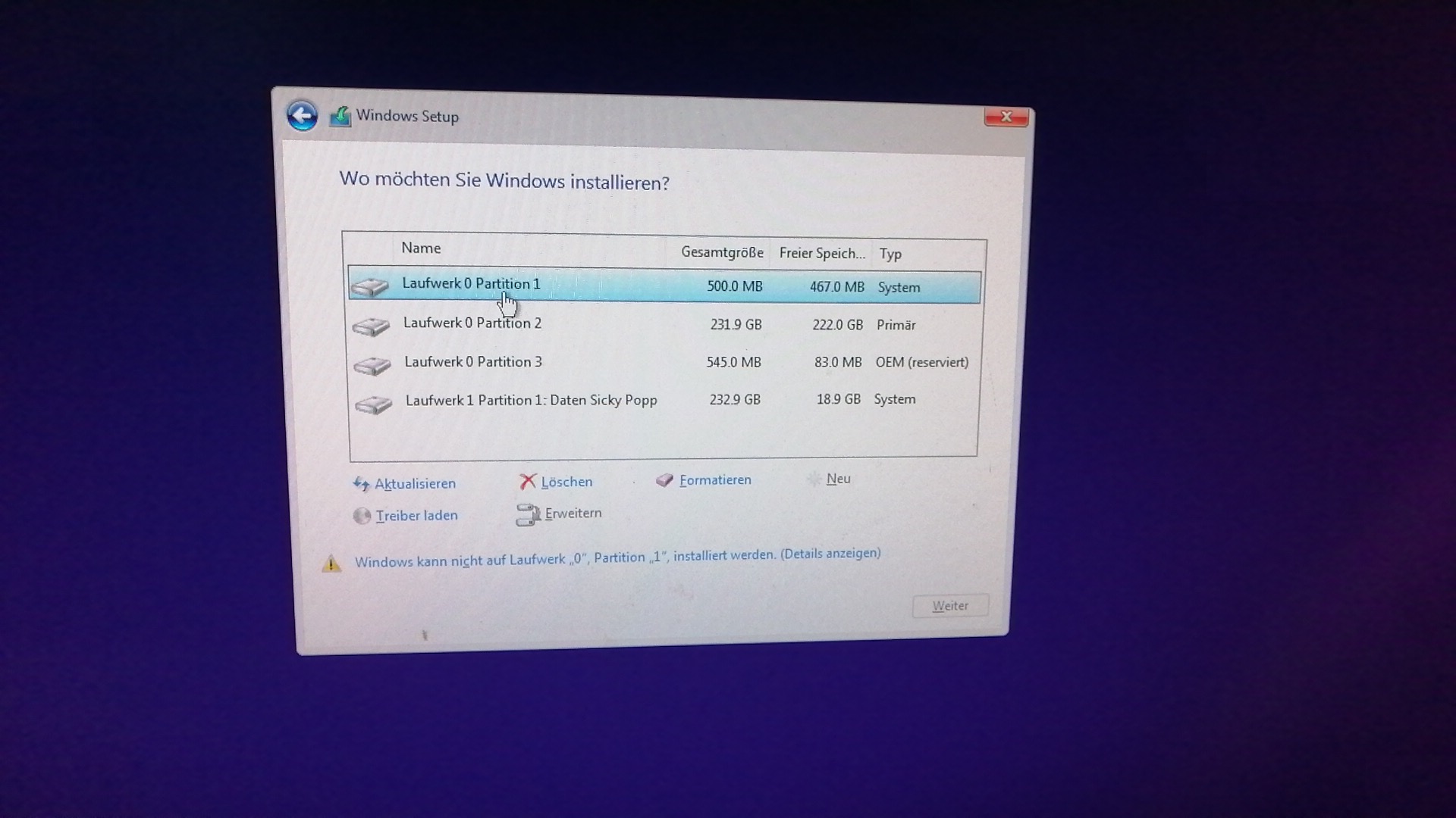

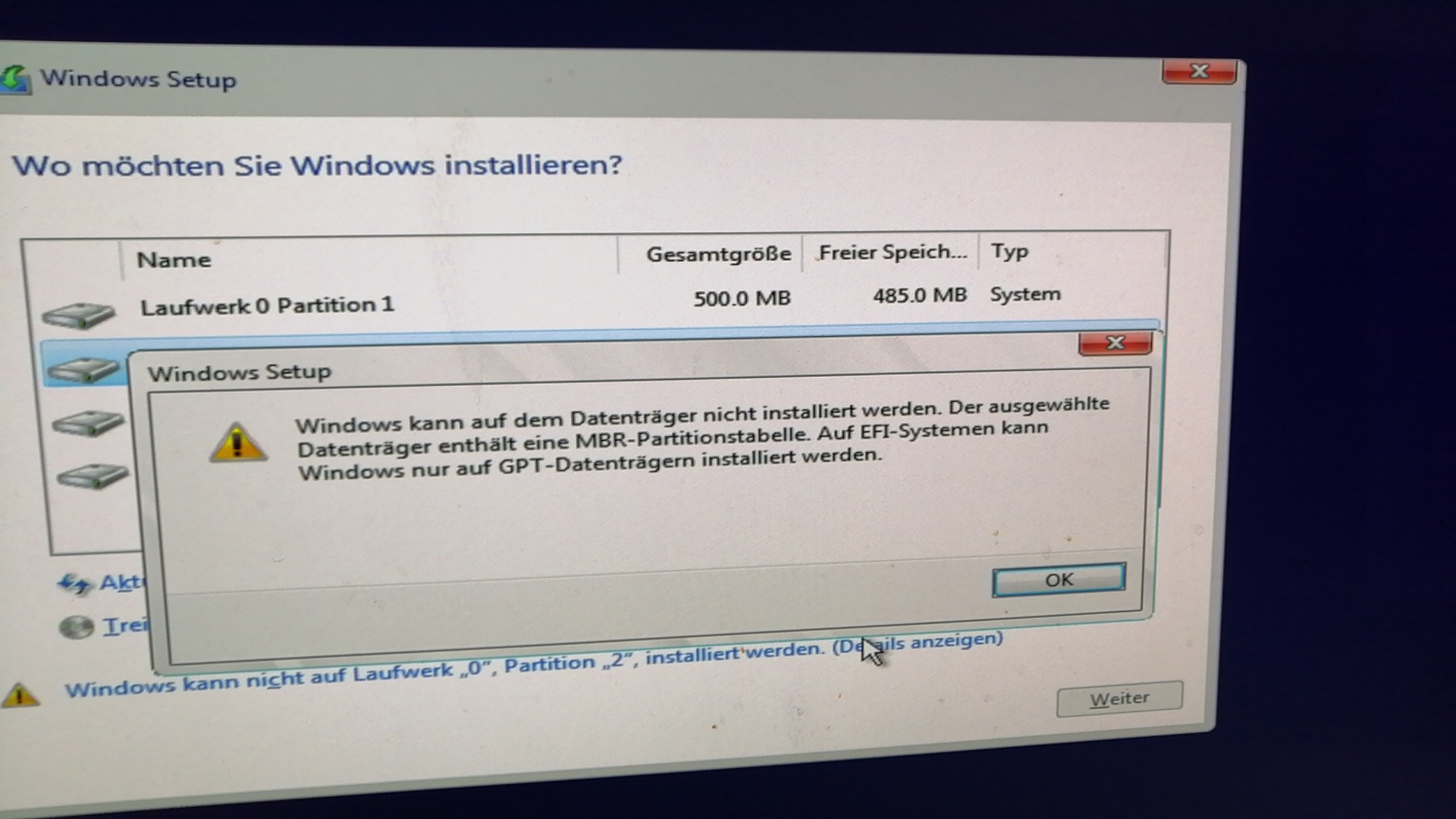

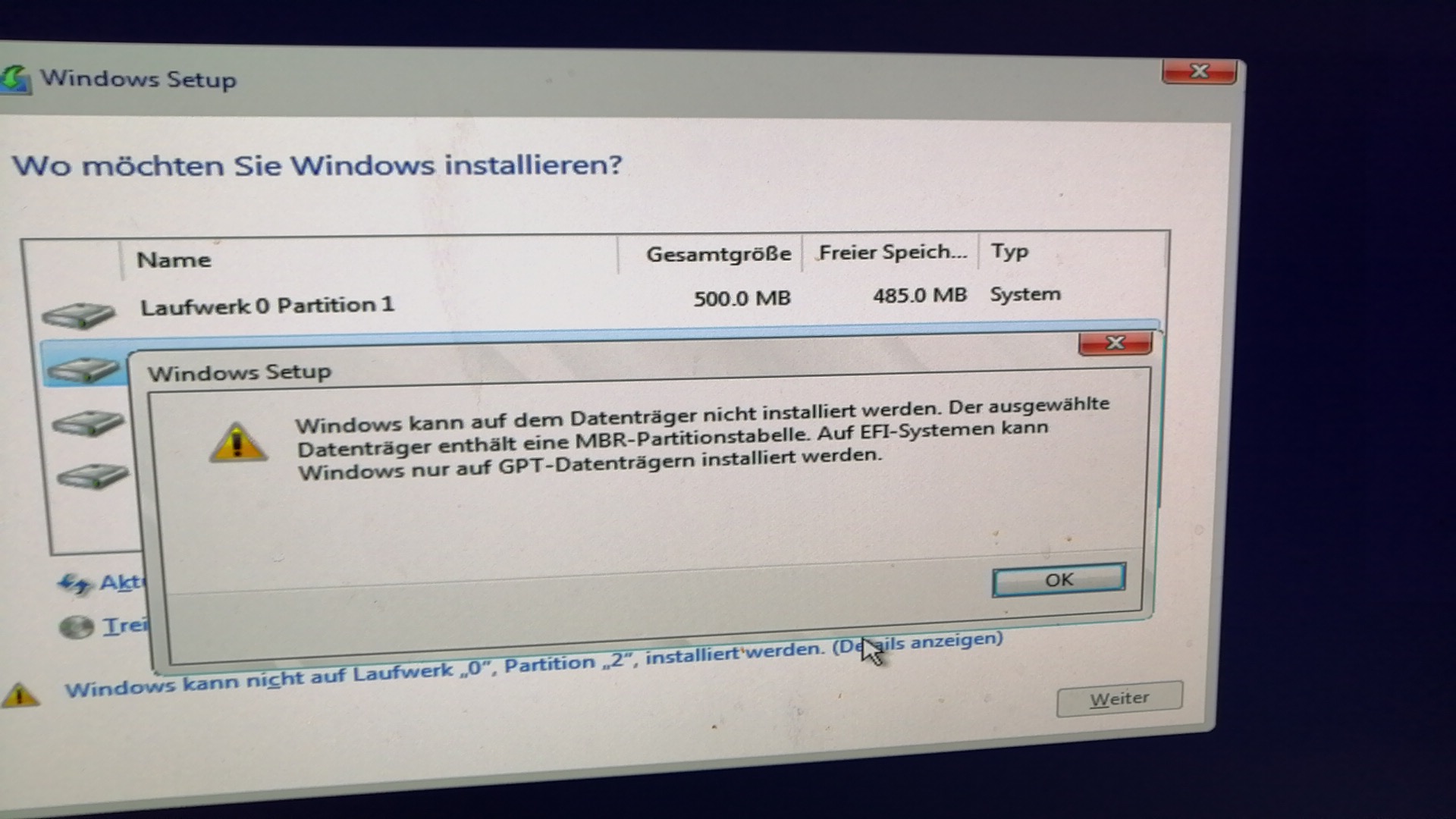

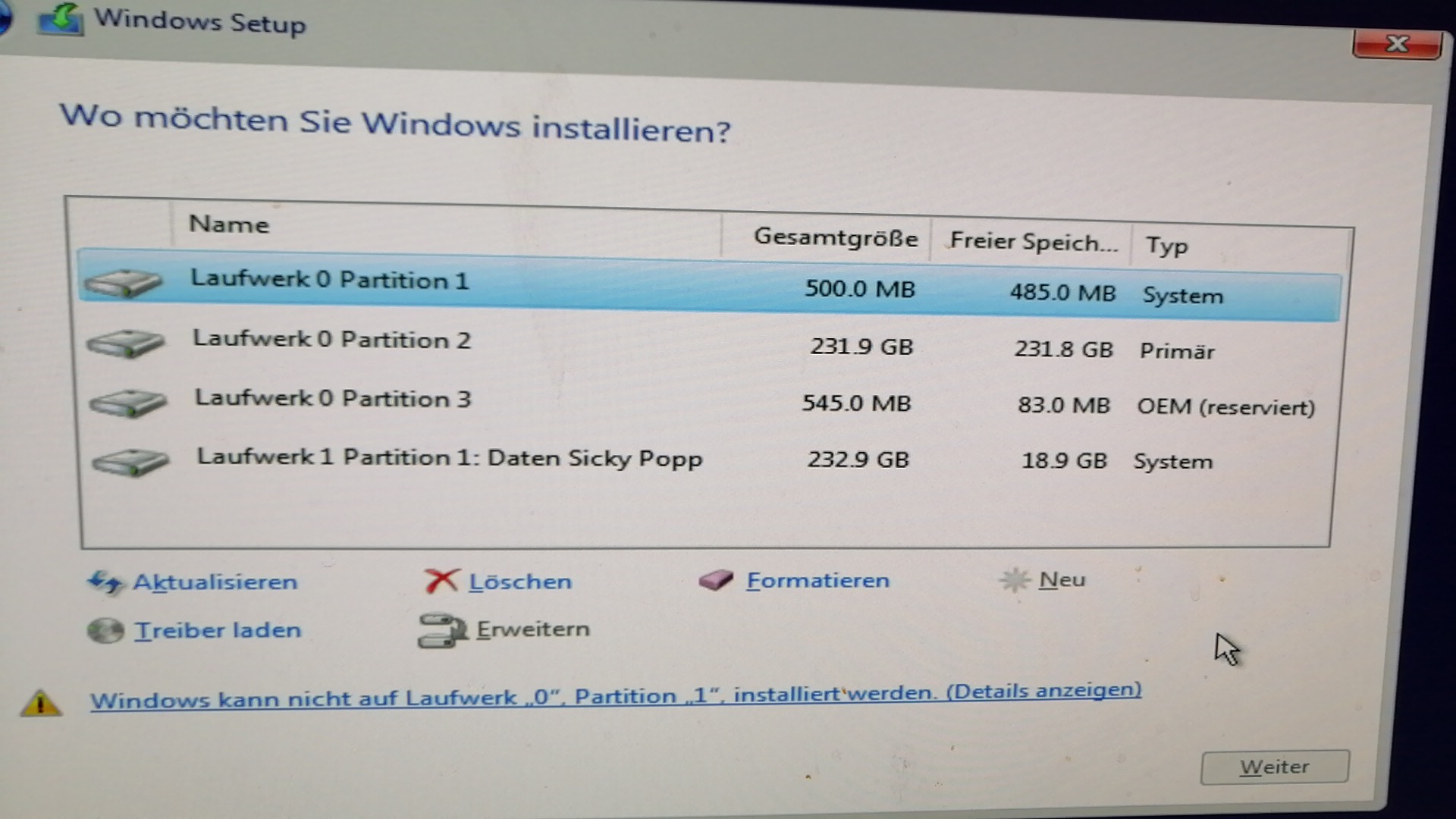

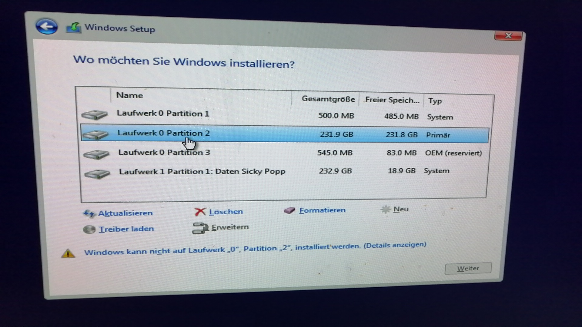

Also im uefi Modus hat er vom Stick gebootet, sagt aber er kann Windows nicht auf die vorhandenen Partitionen installieren
Mit legacy und uefi könnte ich dann die freie Partition auswählen, dann ging er an, blieb hängen und Neustart, dann wieder auf uefi umgestellt, selbe Meldung

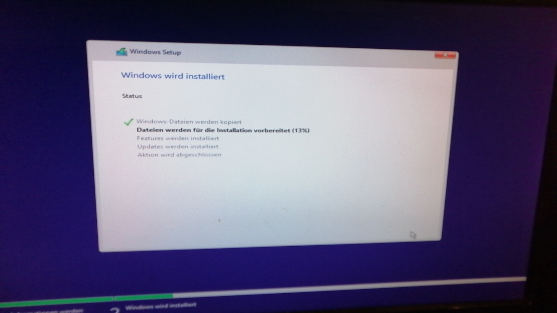

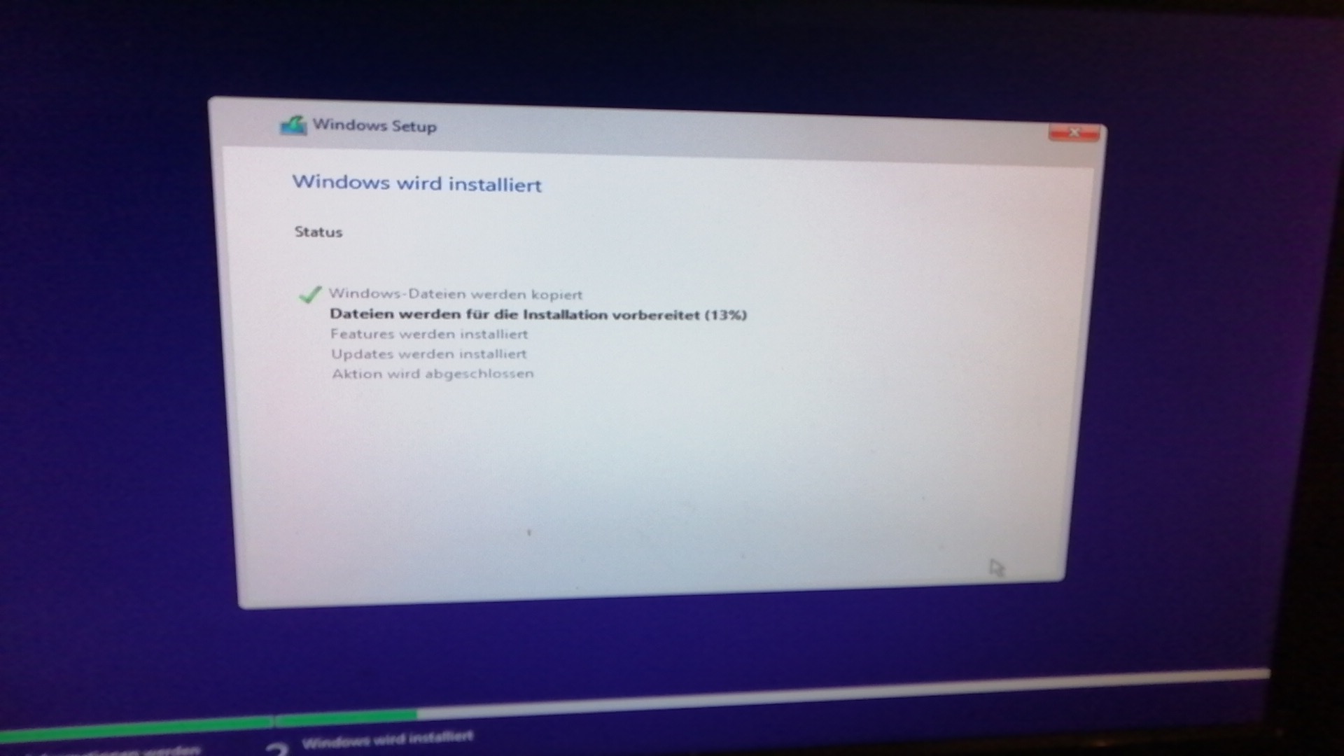

Mit bisl hin und her ging es jetzt... Danke
BTW nur uefi ging nicht, musste legacy mit aktivieren

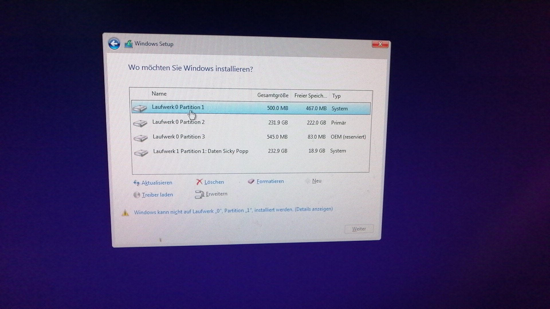

Lösche doch mal die beiden leeren Laufwerke(zuerst 1+2 -wenns nicht klappt auch 3) und setzte das Update darauf an .Ist 3 nicht die Systempartition von deinem alten Windows?
Reaktionen: Terrier
Man löscht alle Partitionen auf dem Laufwerk wo Windows drauf soll.
Also bei dir ja Laufwerk 0 und man formatiert nicht selbst.
Warum du einfach nicht alle 3 alten MBR Partitionen löscht verstehe ich nicht.
Warum behältst du die alte 500 MB MBR Bootpartition oder die Wiederherstellungspartition vom MBR Modus?
Denn ma klar bekommst du so im Uefi Modus eine Fehlermeldung, dass Windows nicht auf MBR Platten installiert werden kann.
Du hast ja noch Partitionen vom MBR Modus drauf, wenn du nicht alles löscht auf Datenträger 0
Die Platte mit Daten, Datenträger 1, steckt man auch oft vorher ab, damit man nicht versehentlich diese Platte löscht.
Aber auf der Windows SSD müssen alle Partitionen weg.

Das Bild mit "Recovery" sagt mir, dass es noch eine Recovery Partition des Herstellers gibt, oder eine Recovery Partition nicht mehr gefunden wurde. Also ist die "Recovery" DVD nicht nutzbar!
Deshalb: Tipps von @Terrier befolgen!

Das hab ich dann gemacht, danach ging es ja...
Und die DATEN Platte hatte ich dran gelassen, da ich ja wusste wie die heißt...

Der blaue Dunst bedeutet, das man hier erraten muss, welche Systemkonfiguration deinem Problem zugrunde liegt. Und das kommt dann daher, das hier deine Systemkonfiguration nicht bekannt gegeben wurde.
Wenn ich ein Problem mit meinem Auto habe, bitte ich auch nicht um Hilfe für das "Auto", sondern für einen Golf oder Passat, oder was weiß ich ...
MSI Motherboards gibt es auch genügend.
Deine Probleme können natürlich schon alleine durch ein veraltetes BIOS entstehen.
Deshalb sollte man auch vor einer neuen Installation, ein evtl. vorhandenes BIOS Upgrade nutzen.
Ob es sich danach zeigt, ob ein solches auch für dein Problem hilfreich war, wird sich dann zeigen.
Nach einem BIOS Upgrade würde ich dann eine neue Installation angehen und zwar mit den Tipps von @Terrier. Deine DVD scheint jedenfalls nicht für eine Neuinstallation geeignet.
Auch startet man eine Neuinstallation von einem USB Stick oder einer DVD am besten über das BIOS BOOT MENÜ, welches bei MSI immer mit der Taste F11 beim PC Start aufgerufen werden kann. Aus der dann erscheinenden Bootliste, wählt man dann für eine UEFI Installation den USB Stick oder des DVD Laufwerks mit vorangestelltem UEFI: aus. Für eine MBR Installation den USB Stick oder das DVD Laufwerk ohne vorangestelltes UEFI:.
Erscheinen dann deine Laufwerke nicht ohne UEFI:, sondern nur mit UEFI: in der Bootliste, sind deine Einstellungen im BIOS schon bestens auf UEFI ONLY eingestellt!
Und wenn du auch nur eine einzige MBR Partition auf der Systemplatte beläßt, funktioniert eine UEFI Installation auch nicht und bricht noch während der Installation ab. Spätestens mit dem Klick auf Weiter im Partitionsmenü.
Viele Grüße
