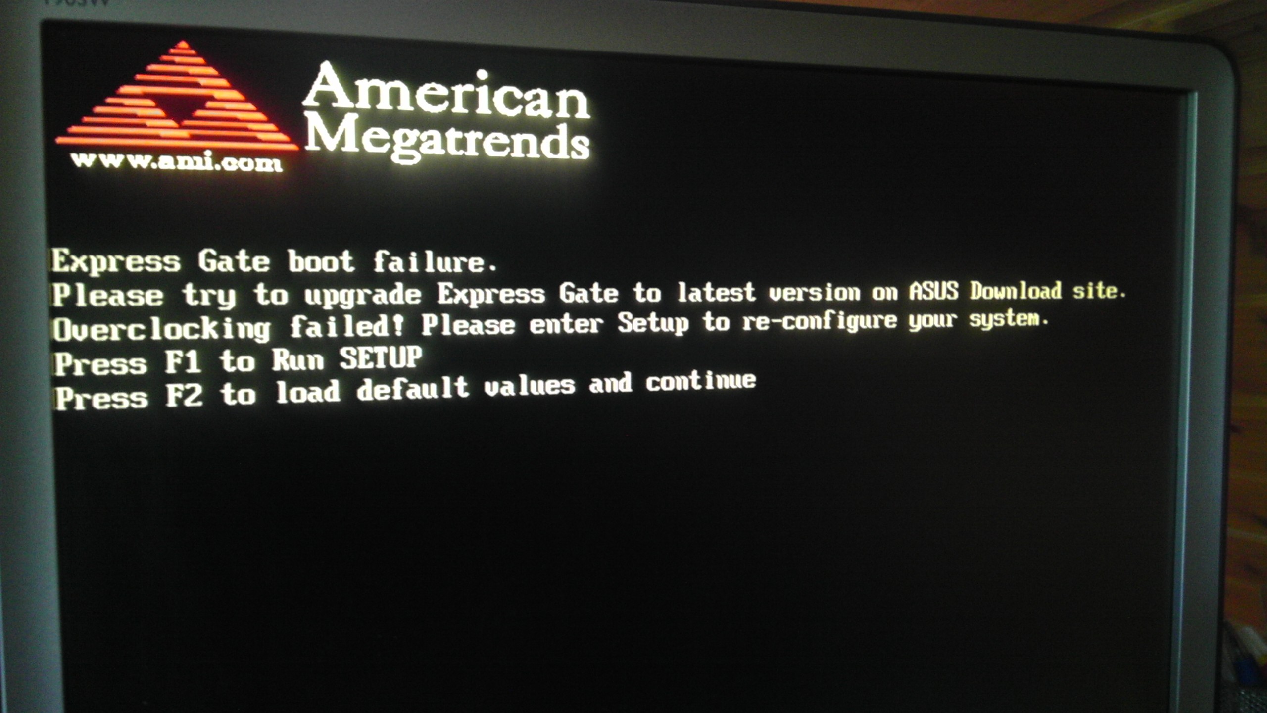

So im Anhang die Screenshots. Die Treiber (Webcam + Wlan Stick) wurden installiert. Und virtual clone drive deinstalliert.

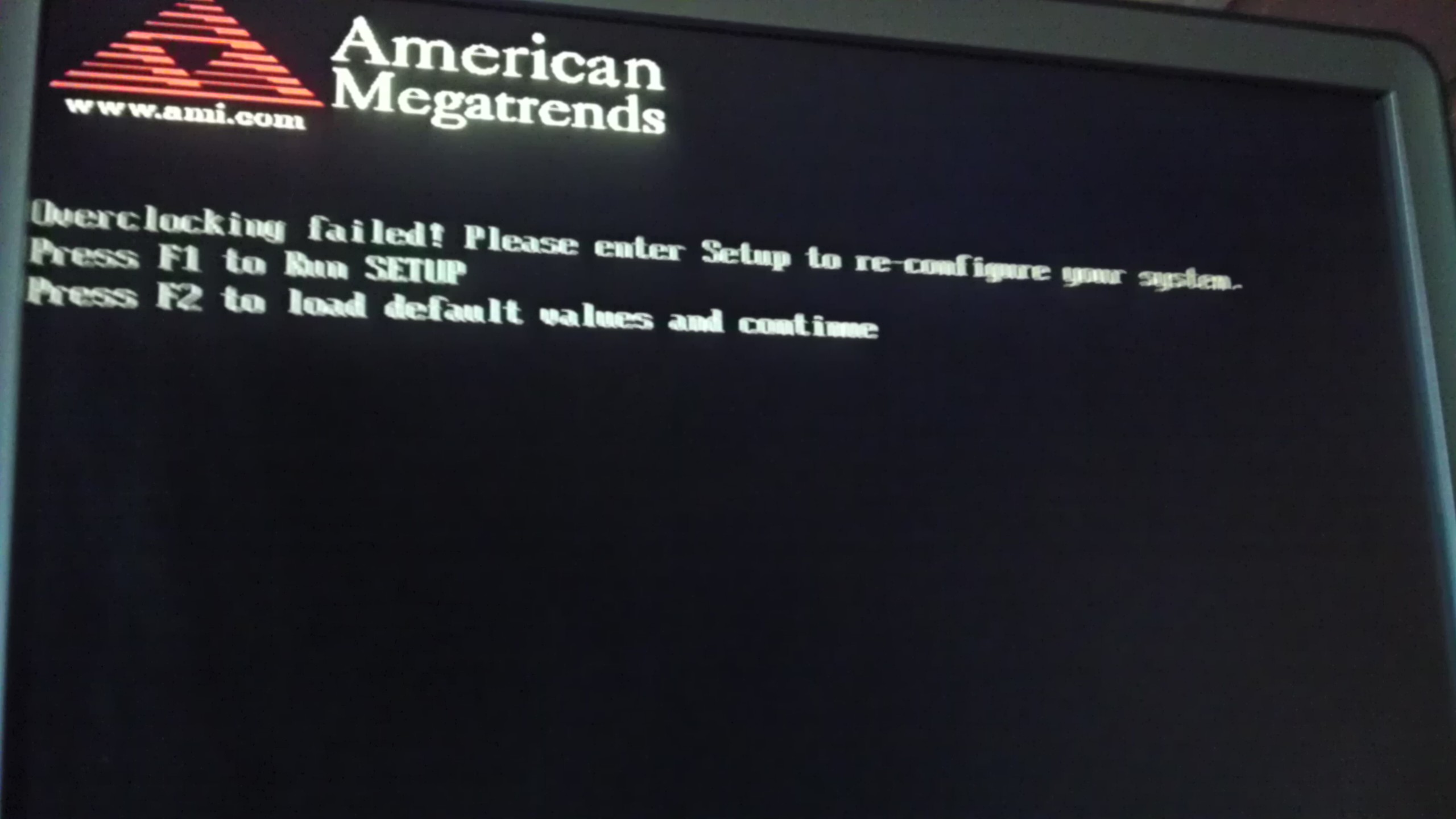

Nachdem der PC einen Bluescreen hatte und ich ihn neustarte, gibt es manchmal einen Bootloop. D.h. man hört die Lüfter kurz andrehen und die Dram LED blinken und das wiederholt sich.
Einmal war auch nur ein weißer Strich auf dem Bildschirm zu sehen (vgl. wenn man in die cmd konsole was schreiben will) und nichts ist passiert.
Dann gab es mal einen Express Gate boot failure (siehe Bild) und noch Overclocking failed ( nichts wurde overclocked)

Also, dass es etwas mit dem Speicher allgemein zu tun hat, da sind wir uns ja einig.
Da du auch neuen RAM hast, die Riegel einzeln getestet hast etc. Würde mir (nach lesen aller Beiträge) auch nur noch der Speichercontroller oder HDD-Controller einfallen.
Oder das MB selbst hat nen Schuss, da der Speichercontroller ja in der CPU sitzt...

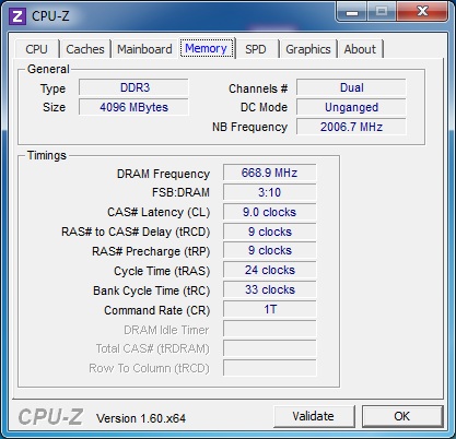

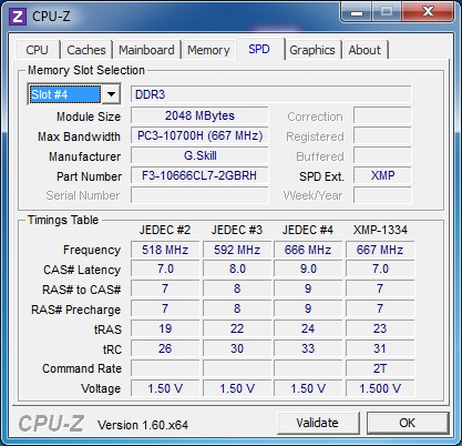

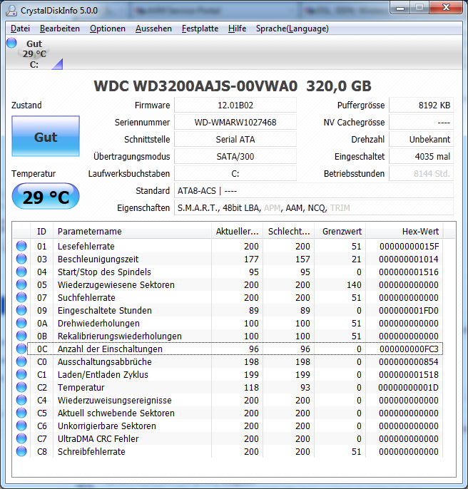

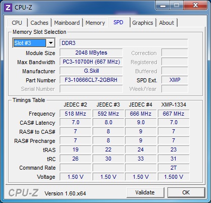

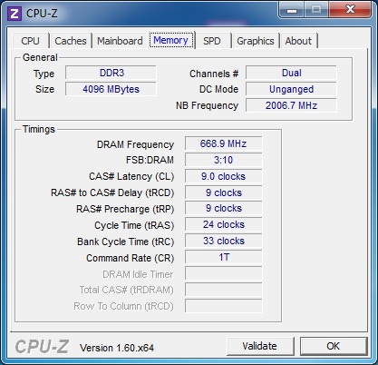

Der PC läuft ohne Probleme. Seitdem kein Bluescreen mehr gehabt. Im Anhang sind wieder die Screens :D

Stelle noch die Command Rate der RAM im Bios auf 2T um. Mit welcher Spannung laufen die Riegel (AUTO, oder fest eingestellt)?
Zur Zeit laufen die Riegel mit automatischer Spannung. und das mit der Command Rate versteh ich nicht ganz ;) kenne mich im Bios nicht so aus.
Den entsprechenden Eintrag findest du im Bios Menü "AI Tweaker" -> "DRAM Timing Configuration" -> "DRAM Command Rate" (ganz unten). Den Wert auf [2T] stellen.
Edit: Die Dumps zeigen wechselnde Stopfehlercodes mit variierenden Absturzgründen, was ein Treiberproblem sehr unwahrscheinlich macht. Hier liegt offensichtlich ein hardwareseitiges Problem mit dem Speichermanagement vor.
Teste das Ganze noch mit der 2T Einstellung. Bleiben die Probleme, setze zusätzlich die RAM Timings auf 10-10-10-30-40 (40 ist der Subtiming-Wert "tRC") hoch.
Habe gerade den Wert auf 2T geändert und es kommen immer noch Bluescreens.
In welchem Menü muss ich die Timings ändern? Im gleichen oder?
