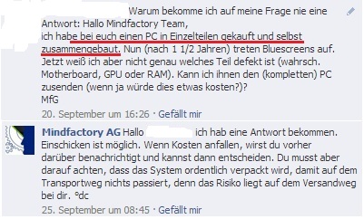

So nach langer Zeit melde ich mich wieder. Nachdem der PC für fast 3 Wochen bei Mindfactory nutzlos rumlag, kam er ohne zu prüfen wieder zurück (Und ein USB-Port wurde zerstört !!!). Wie in FB geschrieben nehmen sie auch selbst zusammengebaute PCs komplett an (siehe Bild), aber die Wirklichkeit sieht anders aus :rolleyes:
Also muss ich die Artikel einzeln zurückschicken. Welche wären das dann?
Die Festplatte und das Mainboard oder? Gibts vll auch eine endkunden Abwicklung bei Samsung?
