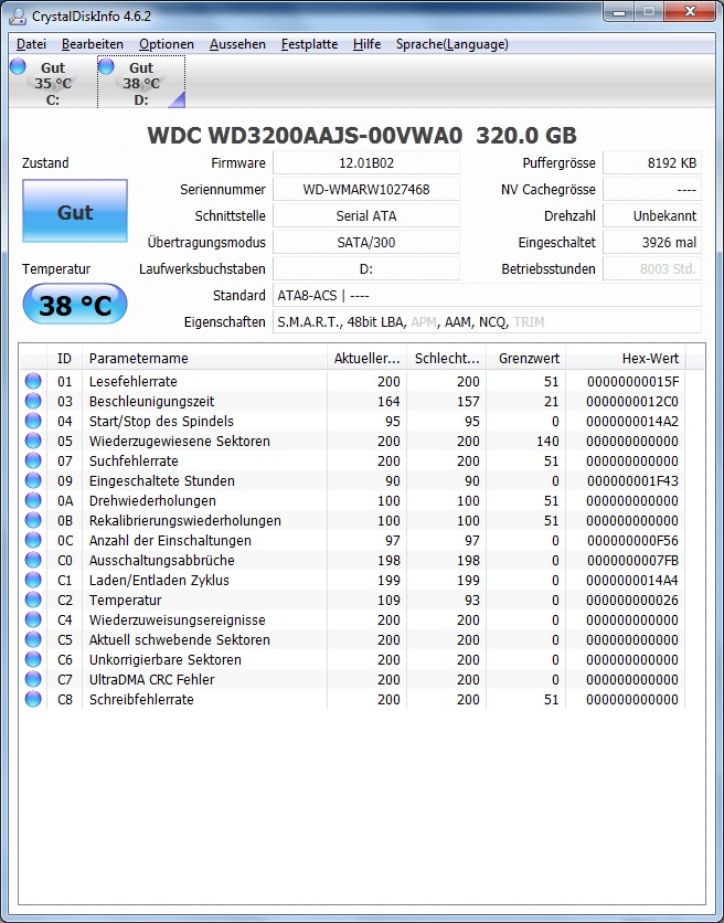

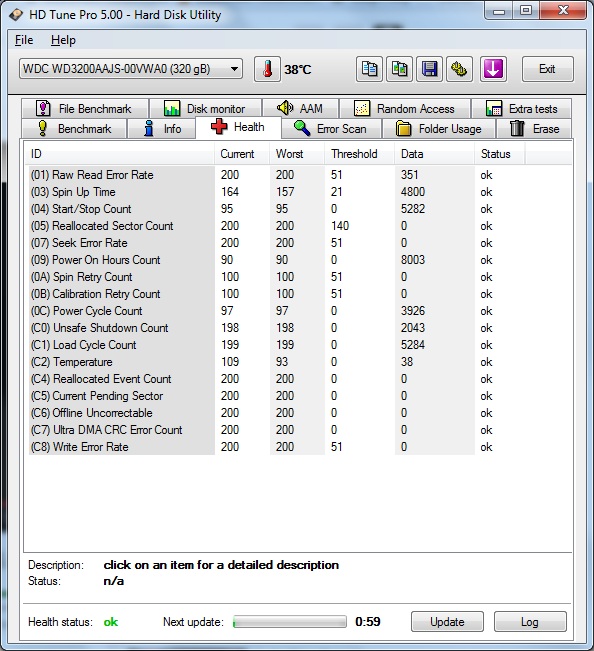

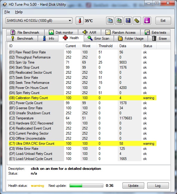

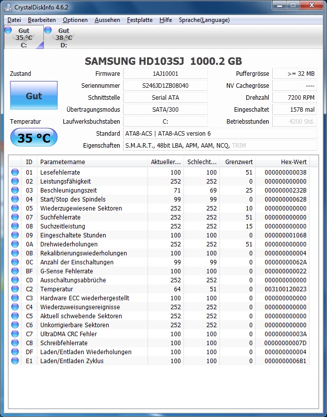

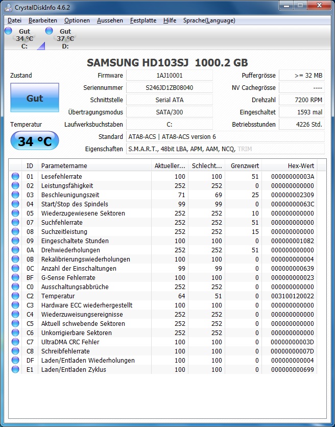

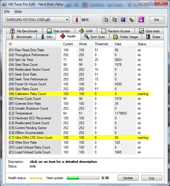

XP: Wir prüfen zuerst die Festplatte, mach dazu einen Screenshot des Fensters von CrystalDiskInfo (Fenster soweit aufziehen bis alle Scrollbalken weg sind) und stell ihn als Anhang an deinen Post hier herein (unter Antworten/Erweitert/Anhänge verwalten).
http://crystalmark.info/download/index-e.html

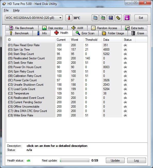

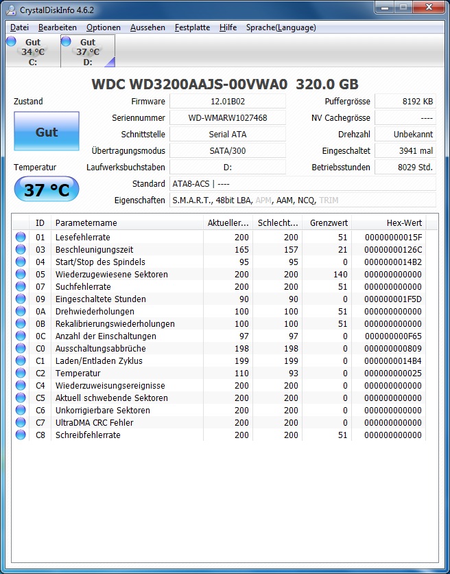

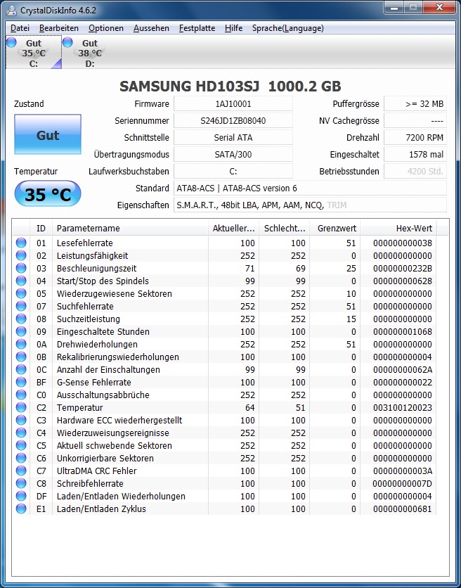

Hab jeweils ein Screen mit CrystalDiskInfo und HD Tune Pro gemacht.
C/Samsung: 56 Lesefehler, bei einer Samsung kein gutes Zeichen; 58 UDMA-CRC Fehler, hier liegt ein Problem mit dem Kabel vor, entweder lose oder defekt. Teste ob das Kabel locker ist -> wenn nein, ein neues testen.

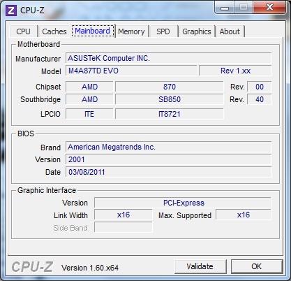

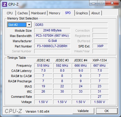

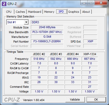

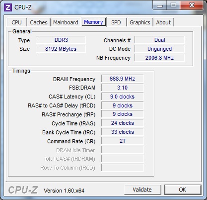

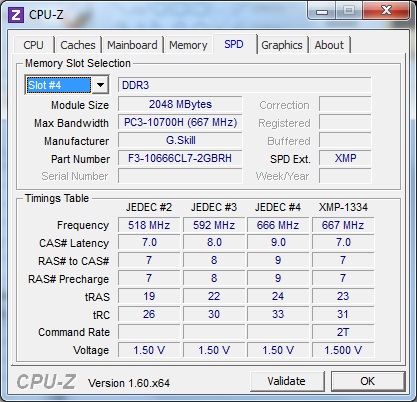

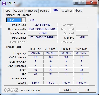

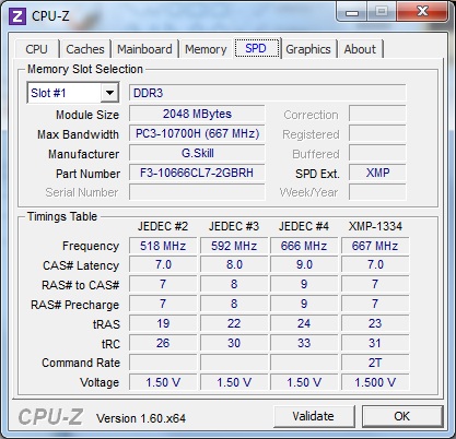

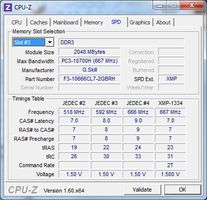

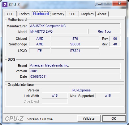

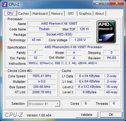

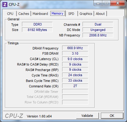

Mache Screenshots von CPU-Z der Reiter CPU, Mainboard, Memory, SPD (hier von jedem RAM Modul extra)
https://www.computerbase.de/downloads/systemtools/cpu-z/
Wie wurde der Speicher getestet? Mit Memtest unter Windows ist nicht zielführend, da Windows sich RAM reserviert. Hier sollte Memtest86+ verwendet werden. Runterladen, zip entpacken, Iso auf CD brennen und von dieser booten; Empfohlen sind mindestens 7 vollständige Durchgänge, das dauert einige Stunden. Werden Fehler angezeigt (Rot) kann abgebrochen werden, jetzt die Tests mit jeweils nur 1 eingebauten RAM Modul wiederholen, bis der Schuldige gefunden ist.
https://www.computerbase.de/downloads/systemtools/memtest86-plus/
NIE WIEDER SAMSUNG!!! Vor nicht mal einem Monat ist meine andere externen kaputt gegangen. :rolleyes: Hab versch. Kabel ausprobiert. Zuerst habe ich es mit dem Sata-Brenner gewechselt und dann mit der anderen Festplatte. Nichts hat geholfen.
Die Screens sind im Anhang ;)
Die wurden davor in 2 Durchgängen geprüft. Gestern Abend hab ich nochmal 2 gemacht und heute nochmal 6 und es wurde NICHTS gefunden. Neue Bluescreens sind auch wieder dazugekommen xD
Testen kannst du, die Spannung des RAM anzuheben, da es bei Vollbestückung dabei gerne zu Problemen kommt. Gehe aber nicht über 1,60 V (1,65 V ist die max. zulässige Spannung)
teste erst einmal 1,55 V.

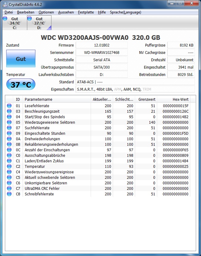

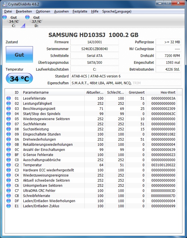

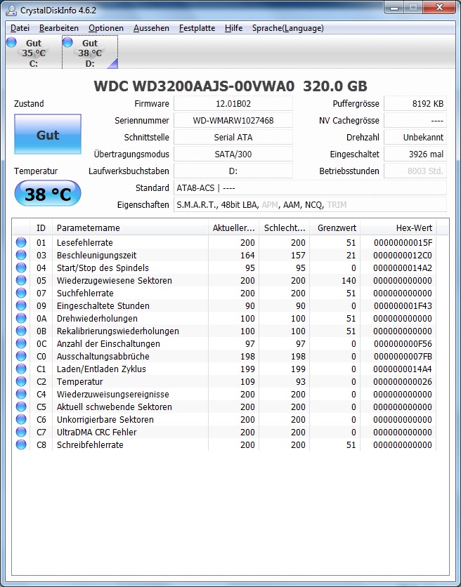

Poste auch noch einen aktuellen Screenshot von CrystalDiskInfo, ob die U-DMA CRC Fehler weiter angestiegen sind (evtl. Controllerfehler).

Im Anhang befinden sich die Screens. Und der PC stürtzt auch ab wenn nur 2 Riegel drin sind.

Die U-DMA CRC Fehler sind weiter angestiegen (von dez. 58 (hex 3A) auf 61 (hex 3D).
Entweder solltest du doch lieber mal ein nagelneues Datenkabel ausprobieren, oder/und einen anderen Port am Motherboard nutzen. Erhöhen sich die U-DMA CRC Fehler weiterhin, kann das auch einen defekten Controller (Festplatte) als Ursache haben.
Das Betriebssystem auf die andere Festplatte zu installieren, wäre eine gute Idee. Lasse dann die vermeintlich problembehaftete Platte ganz weg.

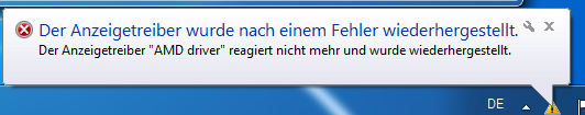

E// So gerade sind die ATI grafikkartentreiber abgestürzt daraufhin wurden sie von win wdh und dann kam ein bluescreen

Wie zu erwarten war, weisen diese Bugchecks auf den Arbeitsspeicher als Ursache hin.
