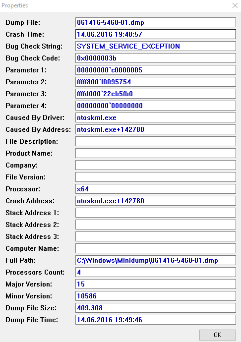

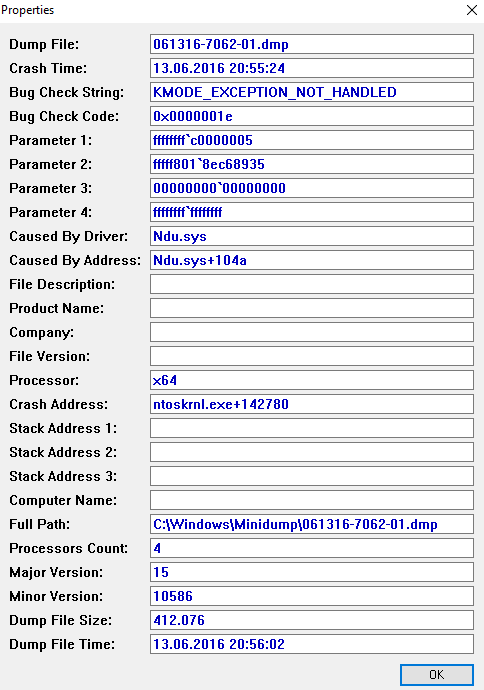

ich habe Windows 10 letzten Donnerstag neu installiert. Jetzt habe ich etwa einmal am Tag einen Bluescreen mit unterschiedlichem Bug Check String und bin bis jetzt keinen Schritt weiter gekommen.
1. SYSTEM_SERVICE_EXCEPTION
2. KMODE_EXCEPTION_NOT_HANDLED

Treiber habe ich die aktuellsten von der Herstellerseiten genommen. Memtest habe ich etwa 4 Stunden laufen gehabt ohne Fehlermeldung.
Im Anhang hinterlege ich die Dumpfiles.

Welche Komponenten hast du schon wie darauf geprüft ob sie noch alle korrekt funktionieren? Also z.B. RAM, Festplatte, Grafikkarte, Netzteil, etc?
Steht doch dran... check mal was die NDU.sys ist und aktualisiere die, sofern es eine neue Version gibt.
Wenn du laufend unterschiedliche Bluescreens hast, liegt wahrscheinlich eher an der Hardware.
Wie kann ich die checken? bin kein profi^^
