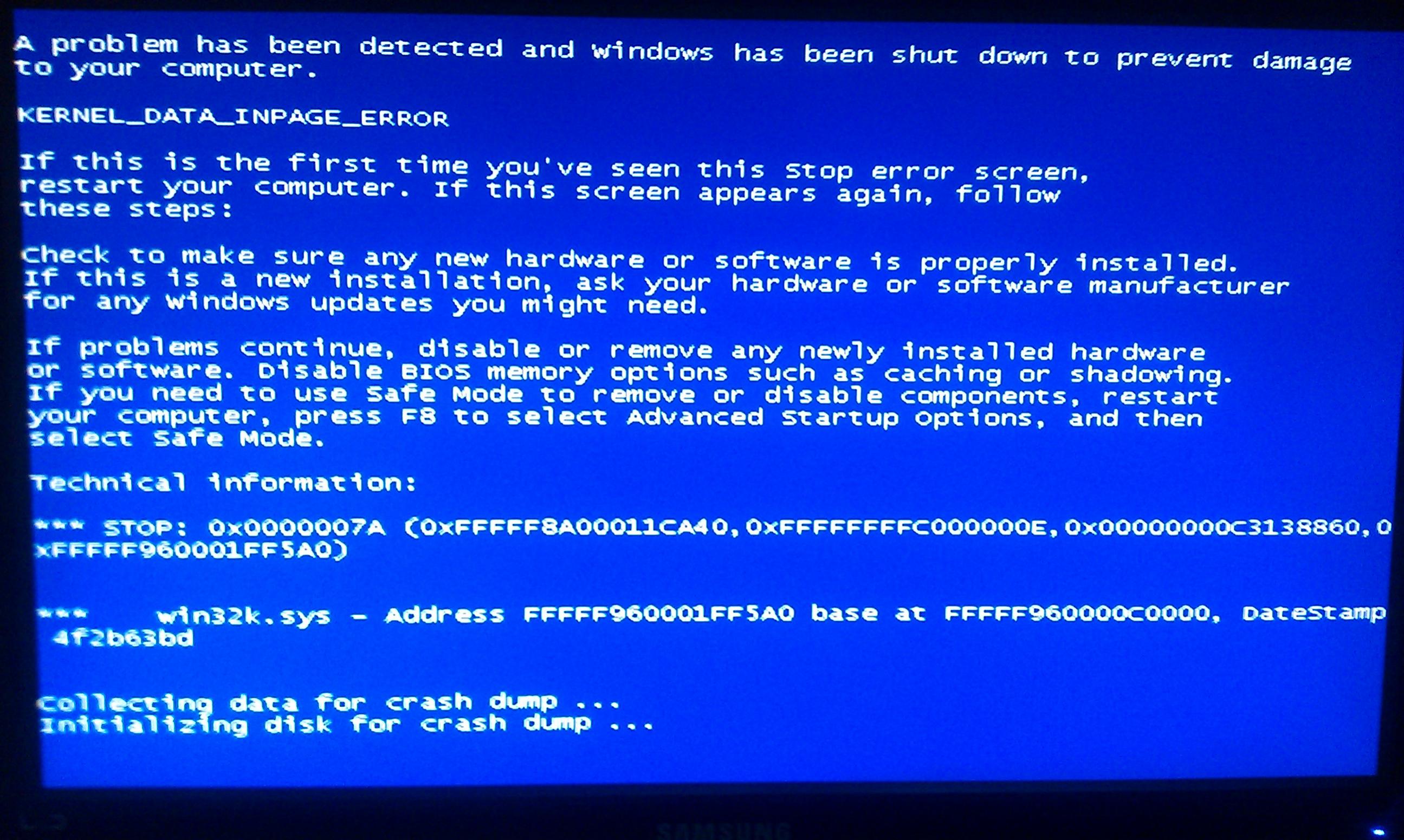

Problemsituation: In unregelmäßigen Abständen hängt sich mein Pc einfach auf also das Bild friert ein und nach einer gewissen Zeit erscheint dann dieser Bluescreen.
Bild im Anhang unten!

Ich habe bereits den Memtest über beiden Ram Riegel einzeln durchlaufen lassen.
Weiterhin habe ich mein Grafigkarte ausgetauscht. Problem besteht weiterhin.
Der Bluescreen erscheint mitlerweile 1-2 mal Täglich.
CPU und GPU Temperatur sind im normalen Bereich.
Bin langsam echt am verzweifeln, ich hoffe ihr könnt mir helfen.
Danke schonmal für jede Hilfe!!
Grüße Airox
ich tippe auf eine SSD die sich langsam verabschiedet aus Jahrelanger Erfahrung
sieht aus das er Daten aus der Auslagerungsdatei auf den Datenträger in den falschen Hals bekommt bzw diese inkonsistent sind
kann aber auch am System selber liegen
Schließ mich dem an.
Check den Speicher trotzdem nochmal mit Memtest durch und schau, ob die Speicherspannung vom Aufkleber auch mit der aktuellen Speicherspannung übereinstimmt.
BIOS und SSD-Firmware aktuell?
bios update habe ich durchgeführt. SSD hat 2101 Betriebsstunden hinter sich. Firmwareupdate habe ich noch nicht gemacht, bin aber grade dabei :D
Danke schonmal für die Tipps

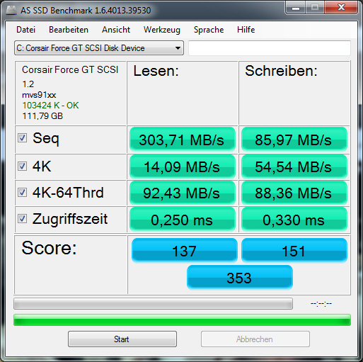

Ok. Dachte ich hätte das Problem mit dem BlueScreen behoben, ist aber nicht so. Hab grad einen BlueScreen gehabt, mitten im Spiel von Battlefield Bad Company 2!
Da standt irgendwas wie 000085455xxx und F4 ?
Was heißt das denn jetzt?
Liegst am Mainboard, SSD oder was??
Hier der Benchmark, ziehmlich schlecht, oder?
Hab meine SSD jetzt am Intel Port und schaue mal, wie sich der PC verhält!
Also bis jetzt hatte ich nicht einen einzigen Freeze! Aber ich lasse es weit so laufen und melde mich nochmal!
Ja, obwohl ich 1-3x am Tag ein Freeze hatte, die Chancen stehen gut!
Wenn es so bleibt und du den Marvell Controller wieder nutzen möchtest, oder schlichtweg überprüfen möchtest, könntest du das Ganze mit dem aktuellsten Treiber testen (ob die Freezes dann immer noch auftreten).
http://www.station-drivers.com/page/marvell.htm (ganz unten unter "Marvell MV-91xx (88SE91xx)").
Vor dem Umstecken den Treiber installieren.
Wenn es so läuft, werde ich das auf jeden Fall nochmal austesten, schließlich kann die SSD ja mehr als der SATA II Anschluss an Rokko unterm Hintern hat!
