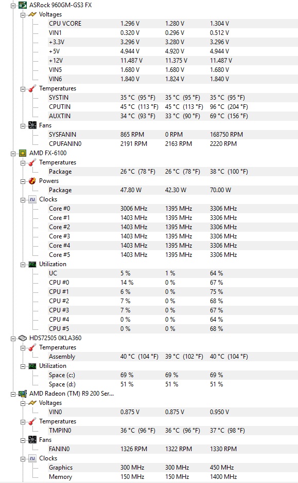

Hier mal ein HW Monitor Screen ausm Leerlauf, falls nützlich: http://fs5.directupload.net/images/161104/59h5vqnw.jpg
