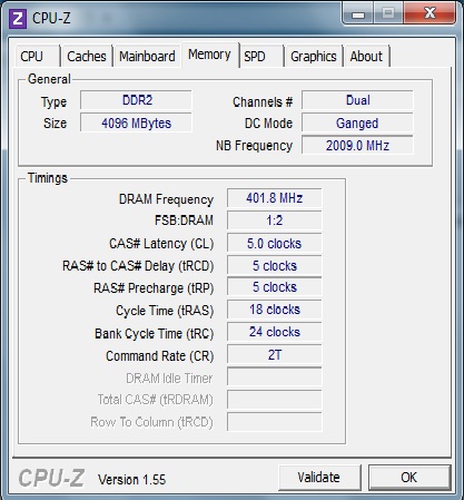

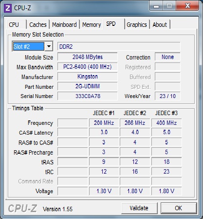

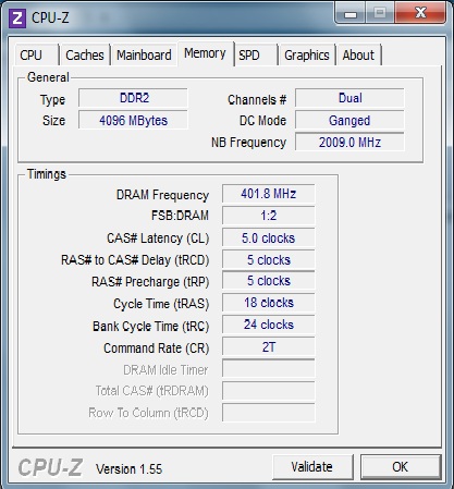

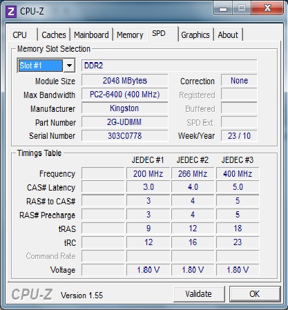

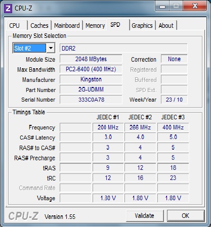

Mache bitte noch mal ein paar Screenshots von CPU-Z (Reiter Memory und SPD).
hier sind die neuen Screenshots mit dem neuen Kingston 800Mhz Arbeitsspeicher
mfg
Gibt es bei dem neuen BIOS die Einstellung "Cache Mapping Cycle" ?
Wenn JA, dann stell dieses mal auf "disabled"
stell die RAMs auf "auto" - nur die Cammandrate auf "2T" ( bei "800" )
