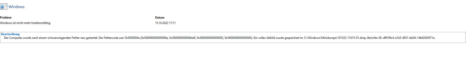

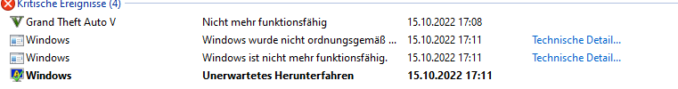

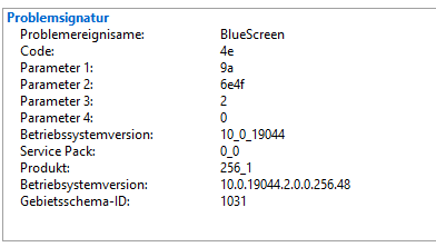

Hallo Leute,
Ich bin zwar kein Profi in diesem Thema, aber ich denke mal das Windows hier das Problem ist. Also wenn ich zu beim Beispiel meinen Ps5 Controller einstecke bekomme ich zu 50/50 ein Bluescreen oder wenn ich ihn herunterfahre bekomme ich einen. Manchmal ist es auch so nach dem Start des Pcs, dass meine Taskleiste und die Windows Suchleiste nicht funktioniert.

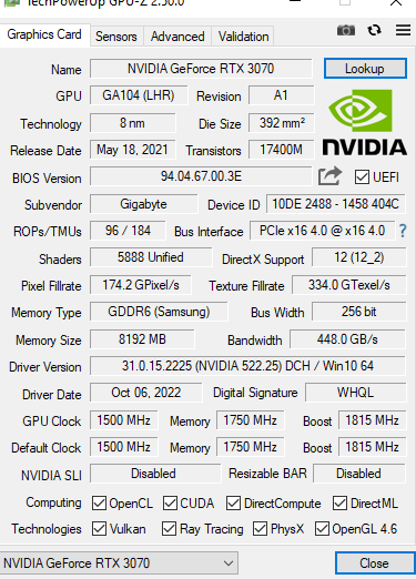

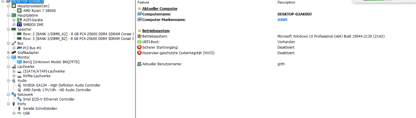

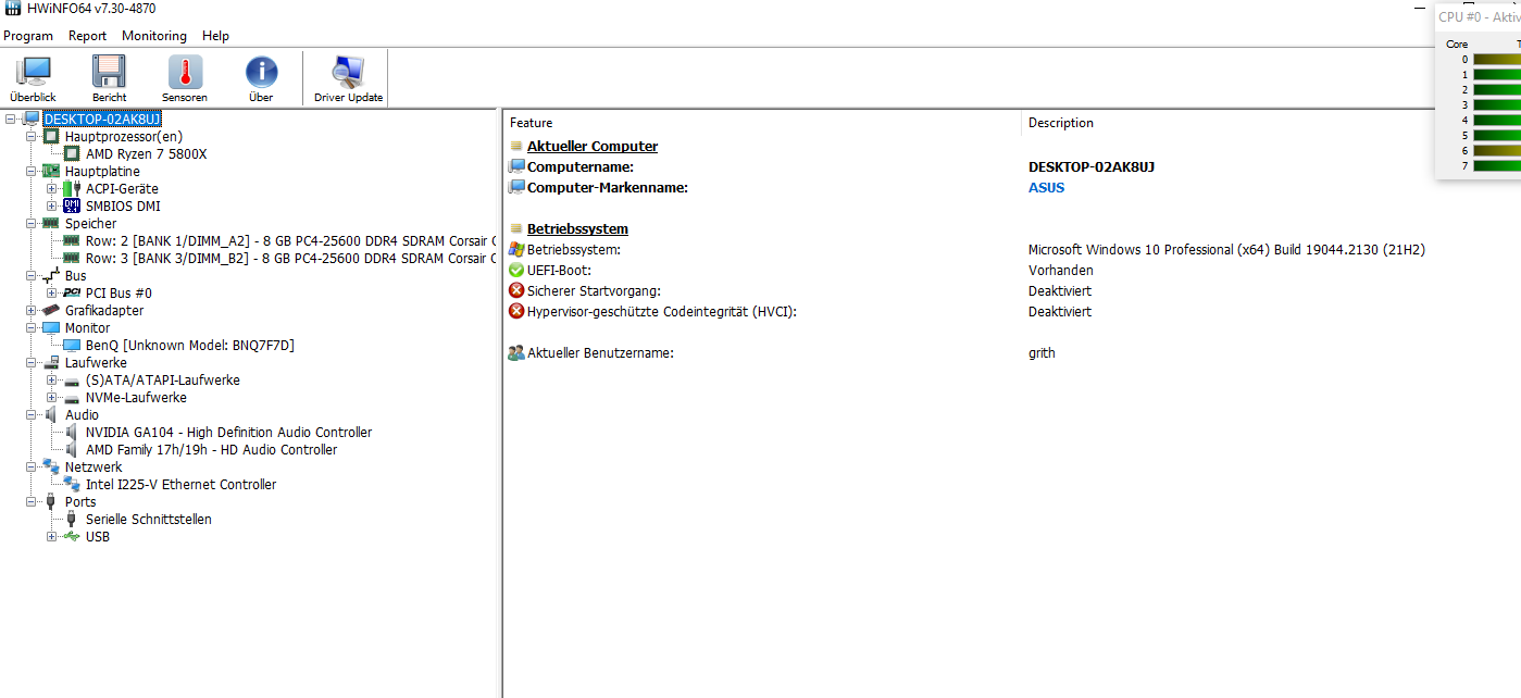

Erstelle bitte mal einen Screenshot der "Zusammenfassung" von HWiNFO und von GPU-Z, damit man die Komponenten des PCs sehen kann.
Was für ein Netzteil steckt im PC? (Hersteller, Modell, Leistung)
Die Informationen zum blue screen befinden sich im Ordner
C:/Windows/Minidumü
Die letzten fünf Files auf den Desktop kopieren.
Mit rar oder zip verpacken.
Hier im Forum hoch laden.

THREAD ffffc402103f2080 Cid 2f44.32ec Teb: 0000000000000000 Win32Thread: 0000000000000000 RUNNING on processor e
Not impersonating
GetUlongFromAddress: unable to read from fffff8017e21151c
Owning Process ffffc40210c52080 Image: RGBFusion.exe
Attached Process N/A Image: N/A
fffff78000000000: Unable to get shared data
Wait Start TickCount 4218754
Context Switch Count 429 IdealProcessor: 5
ReadMemory error: Cannot get nt!KeMaximumIncrement value.
UserTime 00:00:00.000
KernelTime 00:00:00.000
Bei allen fünf Stopp Fehler war der letzte Besitzer das Programm RGBFusion.exe. Da würde ich mit der Fehlerbeseitgung ansetzen.
@PC295
habs gerade in task manager beendet und hab blue screen bekommen. ist jetzt deinstalliert. hat schon davor komische sachen gemacht. licht an aus und so
rgbfusion ist immernoch im task manager vorhanden. Normal?

Bei AMD-Systemen kann es zu Problemen kommen, wenn z.B. das BIOS des Mainboards nicht aktuell ist und die neuesten AMD-Chipsatztreiber nicht installiert sind.
Ok, war aus den geposteten Screens nicht ersichtlich, zumindest, was das BIOS betrifft.
