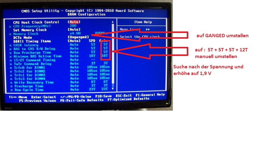

So sieht mein Bios aus
Ändere die Timings wie im angehängten Bild hier zu sehen.
Probiere einen Probelauf damit und melde dich wieder.
Deine Timings für diese Module sind : 5-5-5-12 bei 1.9 V und nicht 5-5-5-18 bei 1.8 V
Achte darauf, das der Memory Clock nach der Umstellung auf 800 MHz bleibt ggf. ändern.

Bezüglich der Spannung liest dir CPU-Z nur die Profile des RAM aus (Reiter SPD). Die tatsächlich anliegende Spannung kann dir CPU-Z nicht auslesen.
Die Timings sind mit einem tRAS Wert von 12clocks möglicherweise zu straff bei einer Vollbestückung.
Versuche die Einstellungen, wie Schildkröte09 vorschlägt. Sollten die Probleme bleiben, stelle die Timings manuell auf 5-5-5-18. Command Rate auf 2T, Spannung der RAM auf 1,95 - 2,0V.
Teste damit, ob die Probleme bleiben.
Ok habe jetzt im Bios mal umgestellt wie Schildkröte gesagt hat
Ram Spannung habe ich jetzt Manuell auf 1,9 V gestellt
Mein Bios nach Umstellung
