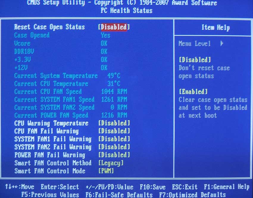

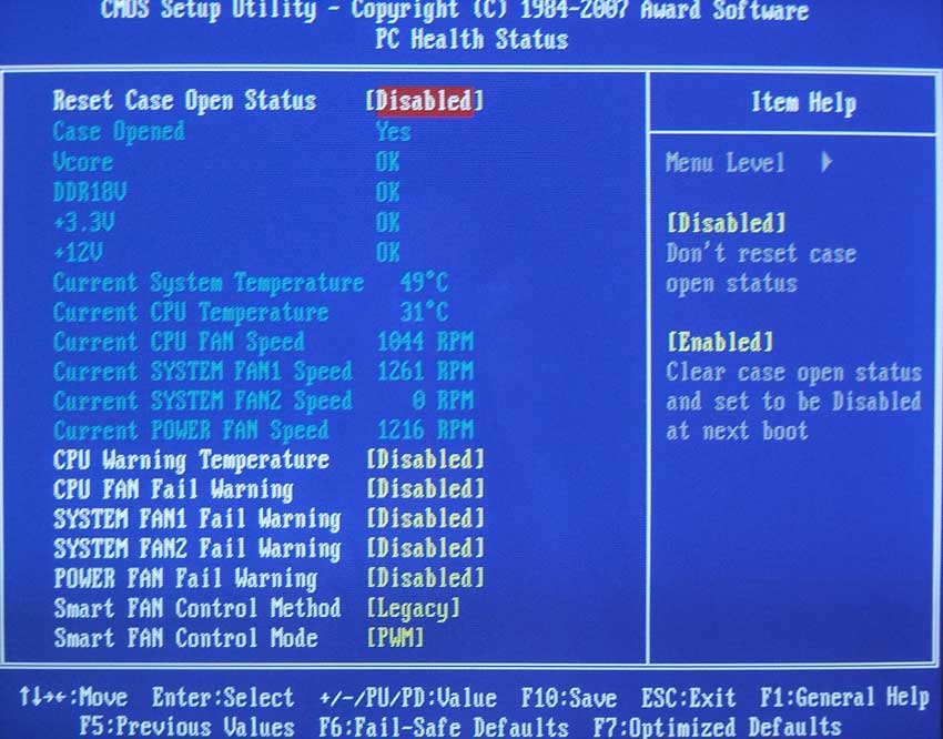

CPU-Z zeigt 1.376V an. Ich erinnere mich, dass ich den Wert schonmal anheben wollte, doch leider ging das nicht richtig im BIOS. Man konnte da zwar mehr einstellen, doch in CPU-Z und anderen Prog. wurde immer nur 1.37V angezeigt. Vielleicht wirklich mal ein BIOs-update. temperaturen erden doch auch falsch ausgelesen, ziemlich mies das BOARD. Er zeigt mir im idle für die CPU-Kerne ca.. 27°C und GPU 60°C (Everest) Die Core Spannung ird in Everest mit 1.35V beziffert. Die RAM 2 X Corsair XMS2 CM2X1024-6400C4 haben 2.1V.
gruß,
Jan
Geh bitte nicht davon aus, dass ich das raffe! So weit ich das etwas verstanden habe, ist die Spannung dynamisch und variiert je nach Auslastung. Damit es nicht zu unkontrollierten Peakspitzen kommt, die die CPU schrotten gibt es diese VDROP und VOFFSET. Wo sehe ich denn ob mein Board diese Funktion überhaupt hat und ob sie aktiv ist?

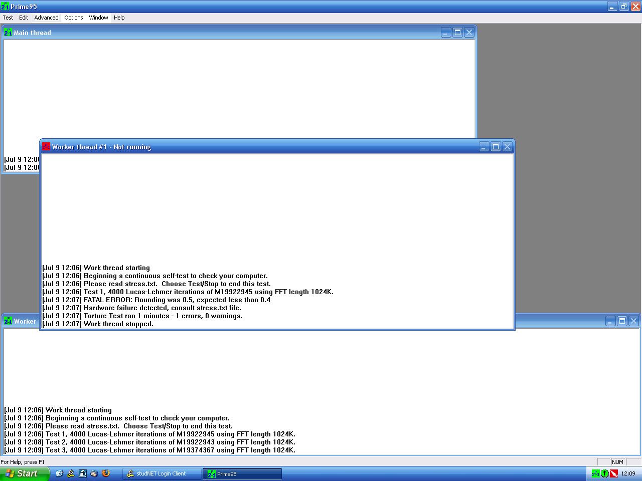

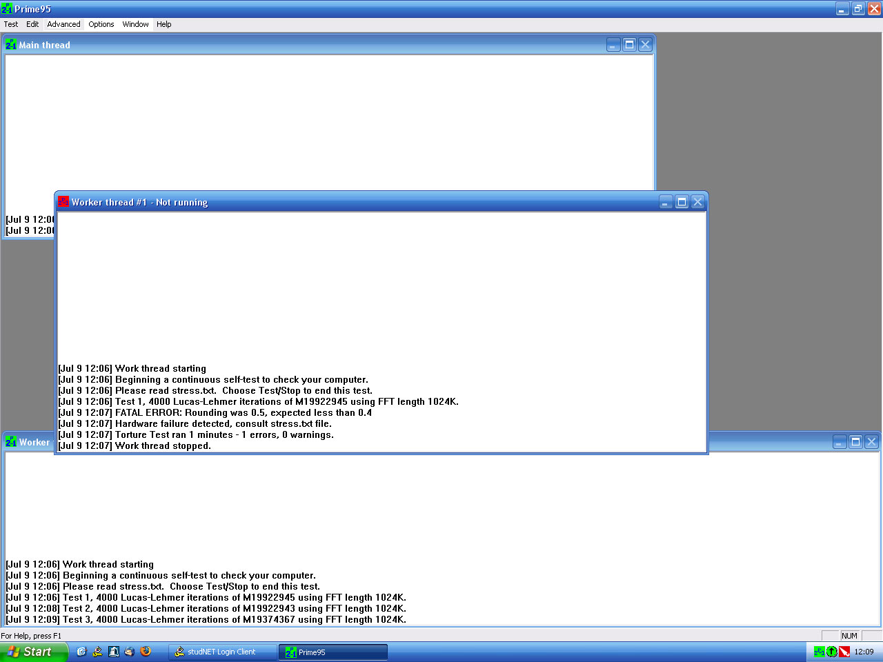

Verdammte Axt. Nach bereits einer Minute trat bei Prime95 ein Fehler auf. Was muss ich jetzt machen?
Hi!

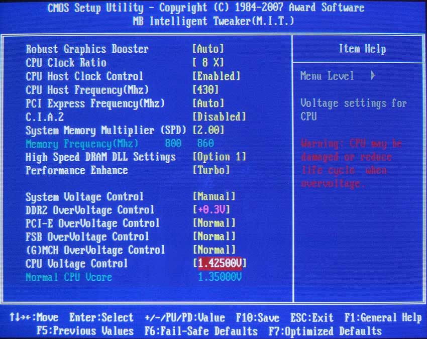

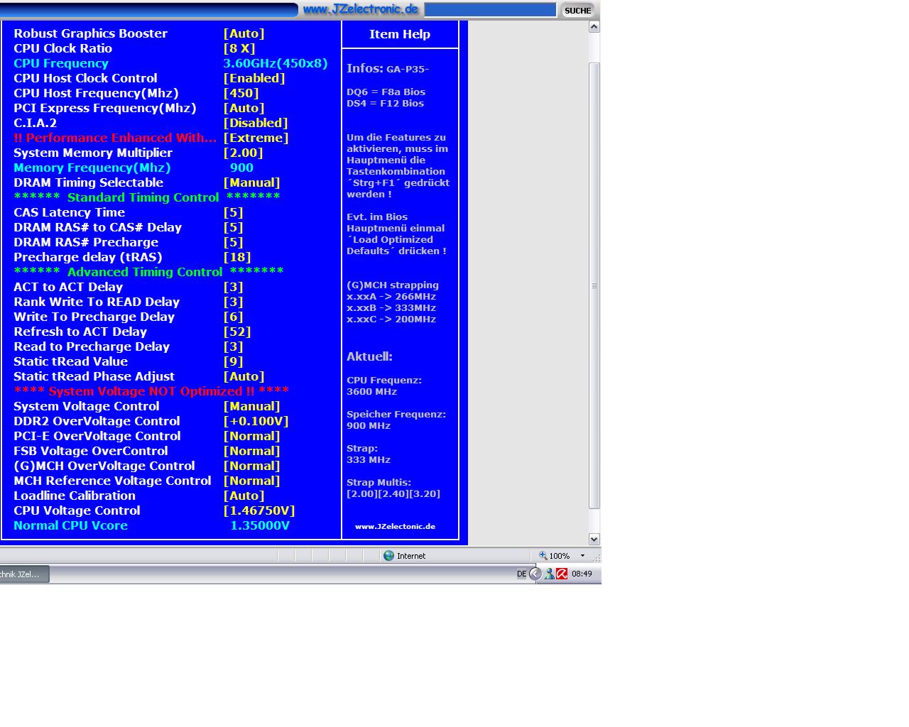

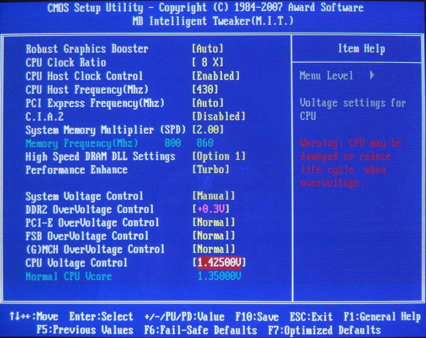

Ich würde sagen, die vcore etwas höher stellen und testen, Du muss allerdings, nach der NB Voltage, oder MCH OverVoltageControl, so heißt das glaube ich bei Gigabyte, nachschauen was da steht und eventuell +0,01V eingeben, und immer die Temperatur im Auge behalten!;)

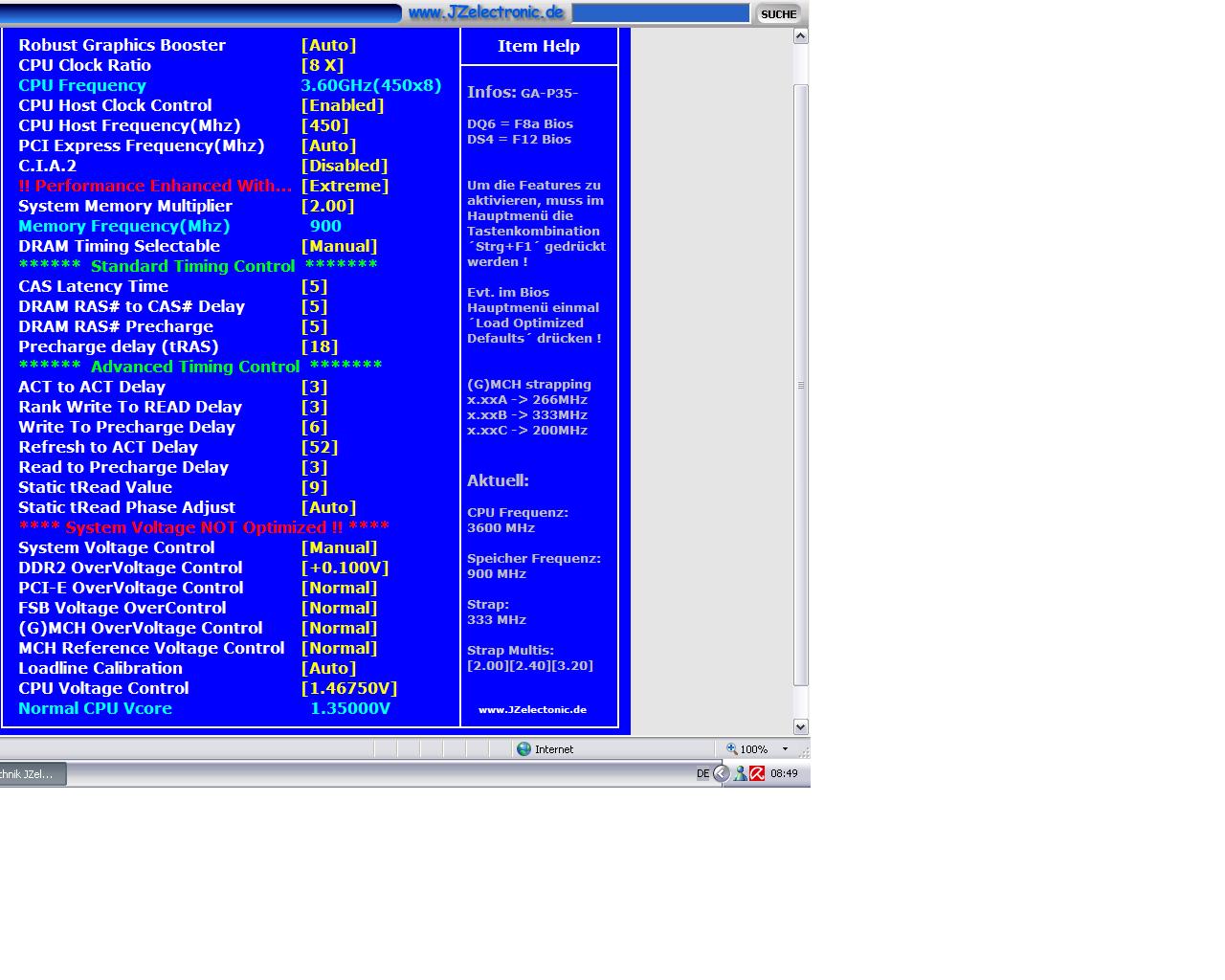

Edit: BIOS-Einstellungen Tips: 3,2GHz & 3,6GHz!
