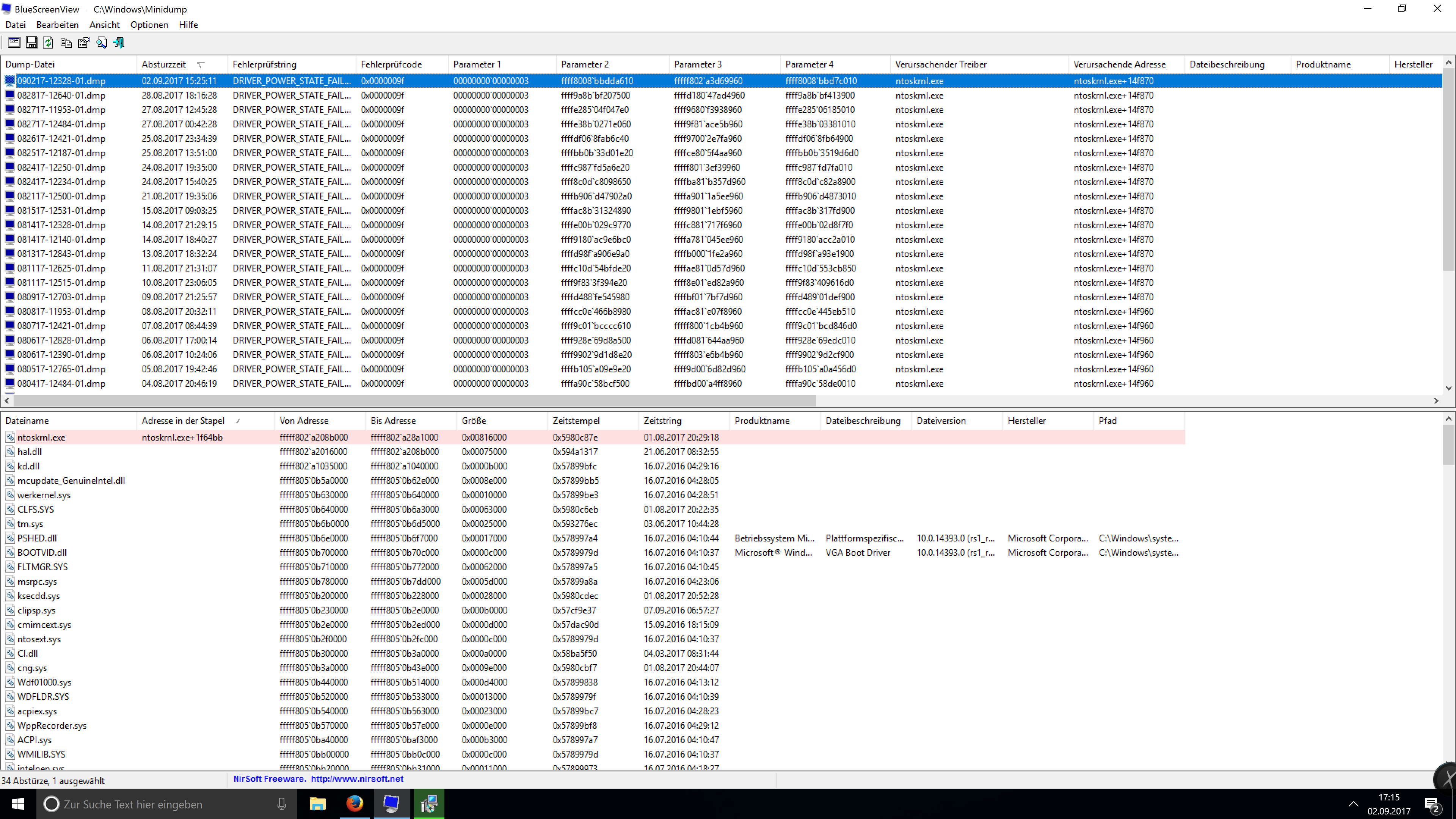

Wenn die Laufwerke das Problem sind, solltest du die vielleicht ein wenig präziser nennen...
Laufwerke? Ich weiß ja leider nicht wo das Problem ist... Was soll ich genau nennen ?

IM Ordner C/Windows/Minidump befinden sich die Informationen zu den blue screen Stopp Fehler.
Die neuesten 5 auf den Desktop kopieren.
Mit rar oder zip verpacken.
Hier im Forum hoch laden.
Dann schaue ich mir die Daten an.

Okay hab ich im Anhang

OVERLAPPED_MODULE: Address regions for 'srv2' and 'dump_storpor' overlap
DRVPOWERSTATE_SUBCODE: 3
IMAGE_NAME: UsbHub3.sys
DEBUG_FLR_IMAGE_TIMESTAMP: 5789998e
MODULE_NAME: UsbHub3
FAULTING_MODULE: fffff802f10e0000 UsbHub3
CUSTOMER_CRASH_COUNT: 1
DEFAULT_BUCKET_ID: WIN8_DRIVER_FAULT
BUGCHECK_STR: 0x9F
PROCESS_NAME: System
CURRENT_IRQL: 2
Halle fünf Stopp Fehler, blue creen weisen den gleichen Fehler auf. Der Treiber für den USB Hub ist abgestürzt. Dein Problem ist Dein USB Hub
