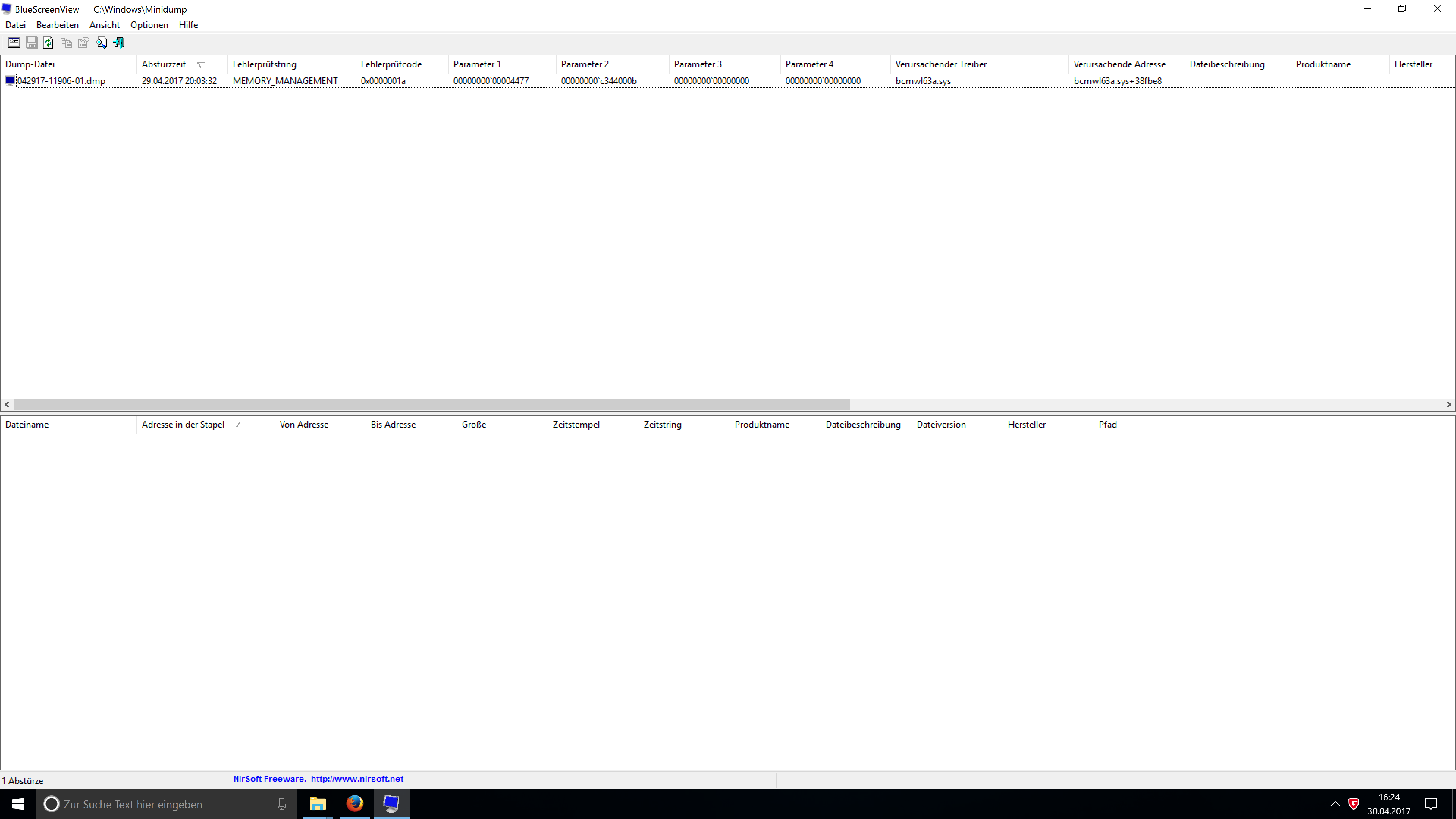

Hab jetzt so nen Bluescreen Viewer geladen und da steht drin:

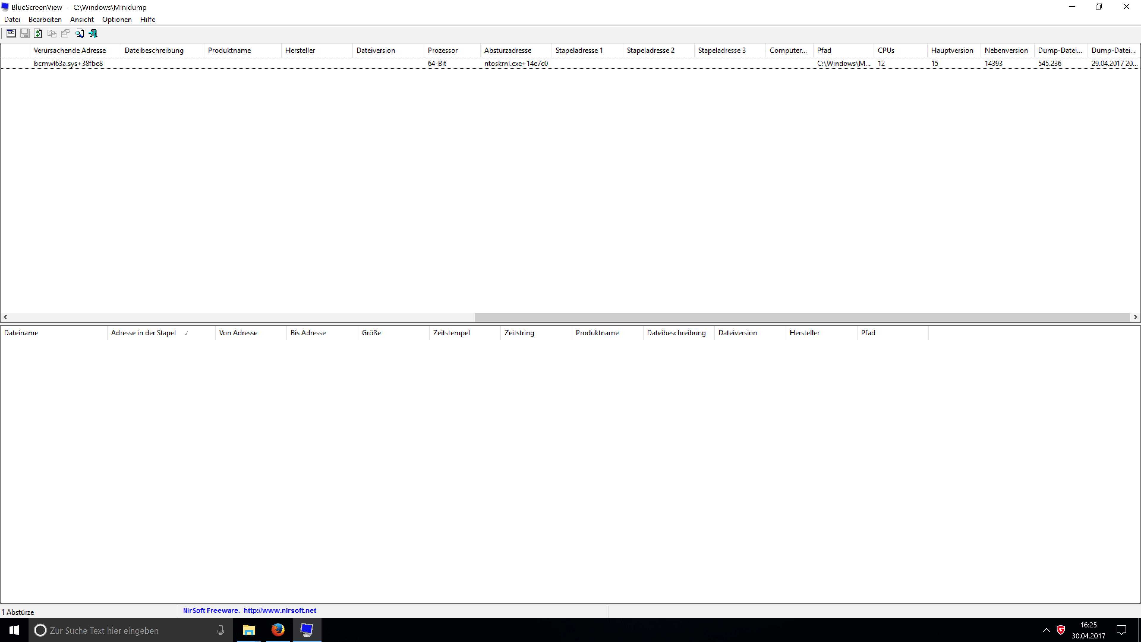

In dem speziellen Fall ist der Treiber deiner WiFi Karte gecrashed. Das ist nicht so untypisch bei den Dingern. Aktualisiert Mal die Treiber der Broadcom Karte. Im Inet findet sich dazu ne riesen Menge BSODs. Im Zweifel Karte Mal ausbauen und via Kabel den Rechner betreiben oder nen USB WLAN Stick besorgen.
Ich glaube nicht das es ein RAM Problem oder das NT ist.
Ja das hab ich auch rausgefunden und werde den Treibe mal überprüfen. Aber ich habe keine zusätzliche Wlan Karte drin.
Die ist im Board integriert.
