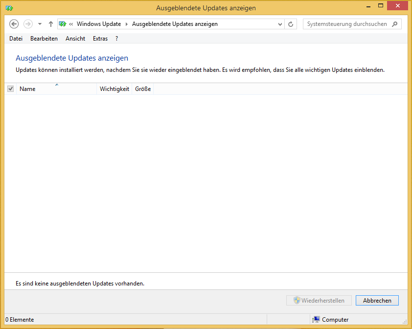

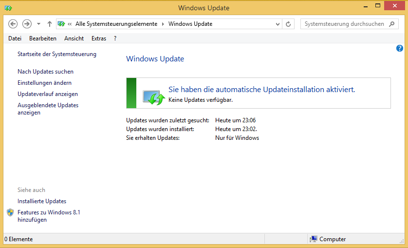

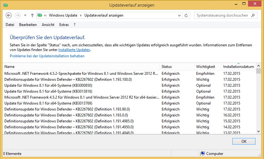

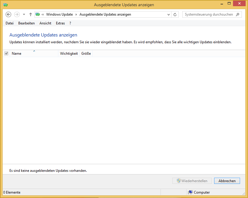

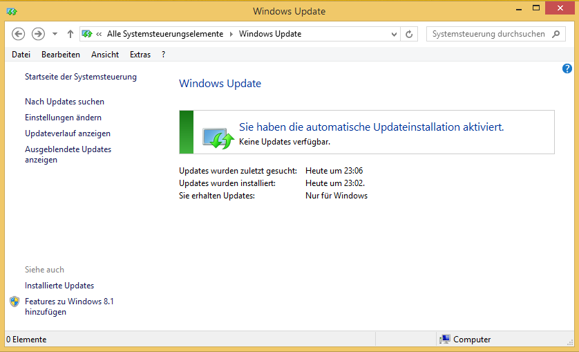

Sorry, aber ich habe echt alle Updates, die verfügbar waren, installiert, da ist nichts mehr übrig, und die manuelle Installation sagt ja, dass das KB bereits installiert ist.
Nochmal gesucht, nochmal geschaut, ob welche ausgeblendet wurden, nichts. Selbst optionale Updates wurden installiert. Kann man nicht noch per cmd oder so schauen, ob es wirklich drauf ist?
Irgendwie würde es mich auch wundern, dass das Fehlen oder nicht Fehlen von SP1 bereits beim Booten zu Bluescreens führen sollte...
Gruß,
Tomek
Bitteschön: 5.PNG
